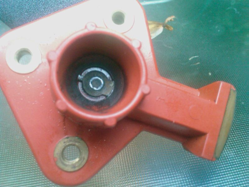

Plein d'air dans les pneus aussi et retour à la maison mais là au ralenti la voiture fait un bruit sourd à l'échappement genre il manque des cylindres à l'allumage
Pourtant les bougies sont neuves ainsi que les cables de bougies (en noir :inlove:).On suit donc le circuit et on tombe sur la tête de delco que j'ai déjà nettoyée en Août puis en Février car les connecteurs ont tendance à s'oxyder facilement je trouve.
Cette fois comme j'ai le temps je choisis malgré l'accessibilité moyenne de démonter aussi le doigt de l'allumeur, bien m'en a pris!.
D'abord c'est plein d'humidité là dedans et ensuite sur le centre du doigt tout est recouvert de poussière noire :tmi:
Cela me semble venir de la partie centrale de la tête d'allumeur qui ressemble à du charbon. Bref attaque de l'ensemble au Dremel avec une petite fraise comme chez le dentiste, j'ai manqué ma vocation c'est vraiment amusant à faire
Tout ce qui ressemble à du métal y passe sur le doigt et l'allumeur:
Après remontage redémarrage parfait mais je verrais vendredi si cela marche bien car en général à froid c'était top et ensuite après 5 à 10 minutes j'avais ce problème de tourner sur 4 ou 5 cylindres. En tout cas cela ne peut pas avoir fait de mal
pierrot80400 en vend 1 10€.
Je lui ai réservé mais si il y a des chances que ça déconne encore vendredi soir sur ton auto, alors je laisse la main
- waner1968
OK de toutes façons je ne me promène jamais sans ma caisse à outil donc si besoin est je la changerai sur place
