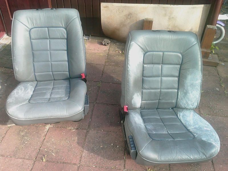

Hier soir teinture des accoudoirs et rebouchage des craquelures dans les sièges avants.
Ce matin avant d'aller au boulot passage de l'huile pour nourrir le cuir sur les accoudoirs, il faut attendre 48h pour passer le fixateur et pouvoir remettre les pièces en place.

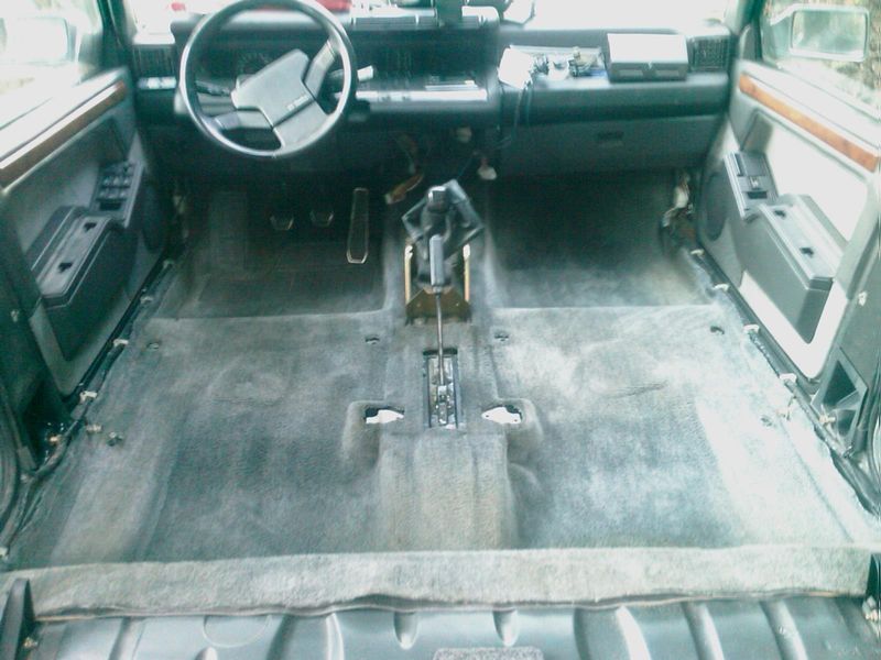

Donc vendredi soir remise en place de la nouvelle moquette et début de repose des ceintures grises.

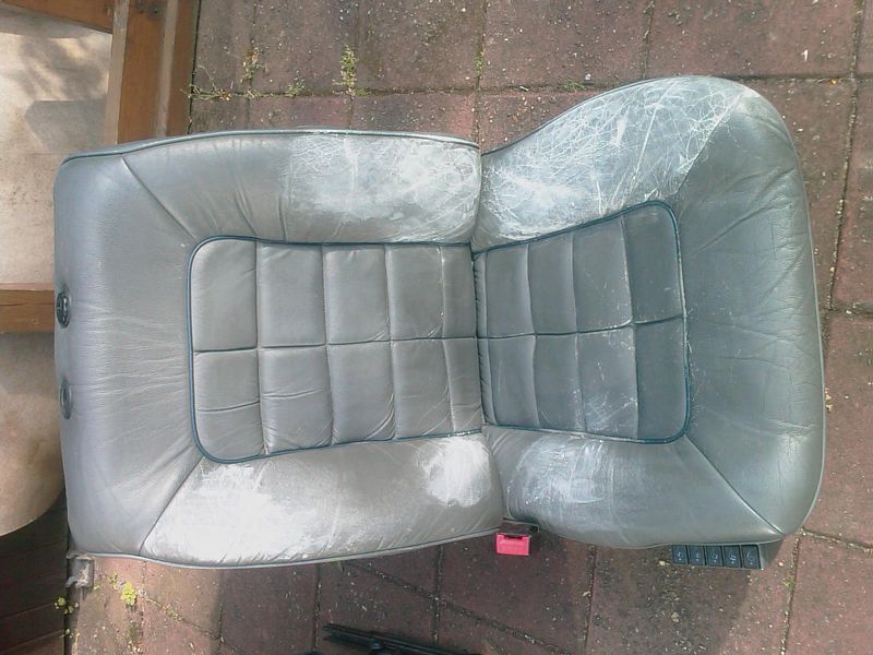

Application de la pâte sur les sièges pour boucher les craquelures dans le cuir des sièges avants, toujours les mêmes endroits assise et dossier du coté ou l'on "frotte" sur le siège pour s'assoir :swear:
Donc coté gauche pour le siège conducteur et coté droit pour le passager moins atteind.

Petite pause dans le remontage, j'ai mis le fixateur sur les sièges avants mais j'attends le séchage et je vais mettre deux couches car ce sont les plus utilisés.

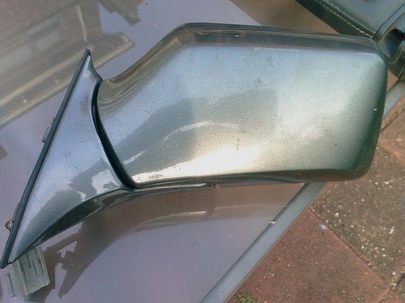

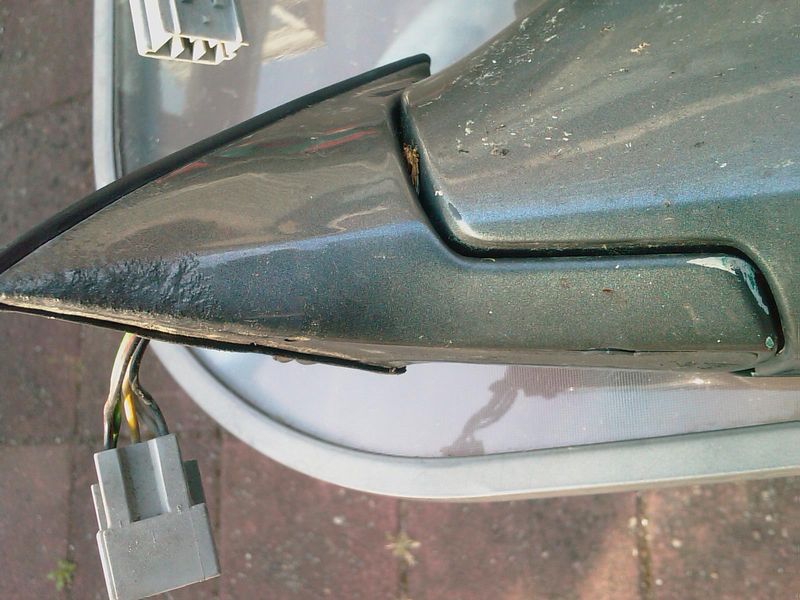

Hier soir démontage de la contre porte avant gauche toujours pour la reteindre et j'en ai profité pour changer le rétro coté conducteur dont le vernis commençait à se faire la malle ;(
Lors du démontage j'ai découvert que la base du rétro elle-même était attaquée, rouille en dessous ou réaction de la peinture

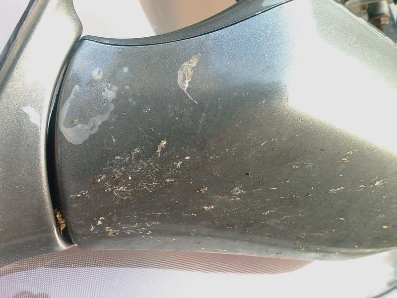

Le remplaçant qui est plus présentable (en plus il n'est pas recouvert de morceaux d'animaux morts car ayant inconsciemment coupé ma route :fubar: ).

waner1968 a écrit :Le remplaçant qui est plus présentable (en plus il n'est pas recouvert de morceaux d'animaux morts car ayant inconsciemment coupé ma route :fubar: ).
ça serait plus inquiétant si c'était des morceaux d'animaux vivants! mdr
ils ne traversent jamais au bon moment ces bestioles là
