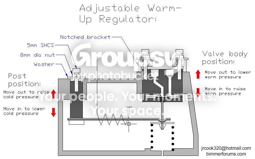

apres demontage ben rien meme pas sale je craint que les ressorts,bi-lame et pointeau soit fatigué et comme ca joue a 1/10eme de milimetre
je l'ai remonté tel que juste un coup de souflette pour la forme on verra demain pour l'essaie routier
en aspirant par l'entré de depression mon pointeau monte donc membrane OK?
Re: yoyo25 renault 25 v6 ph1 144 cv
La membrane c'est simple si elle est percée rien ne bouge et tu te retrouve à aspirer l'air extérieur:
Si aucun élément n'est endommagé et en connaissant les pressions théoriques il doit être possible de régler correctement ton WUR, soit en tordant le bilame soit en bougeant la résistance soit en le transformant:
