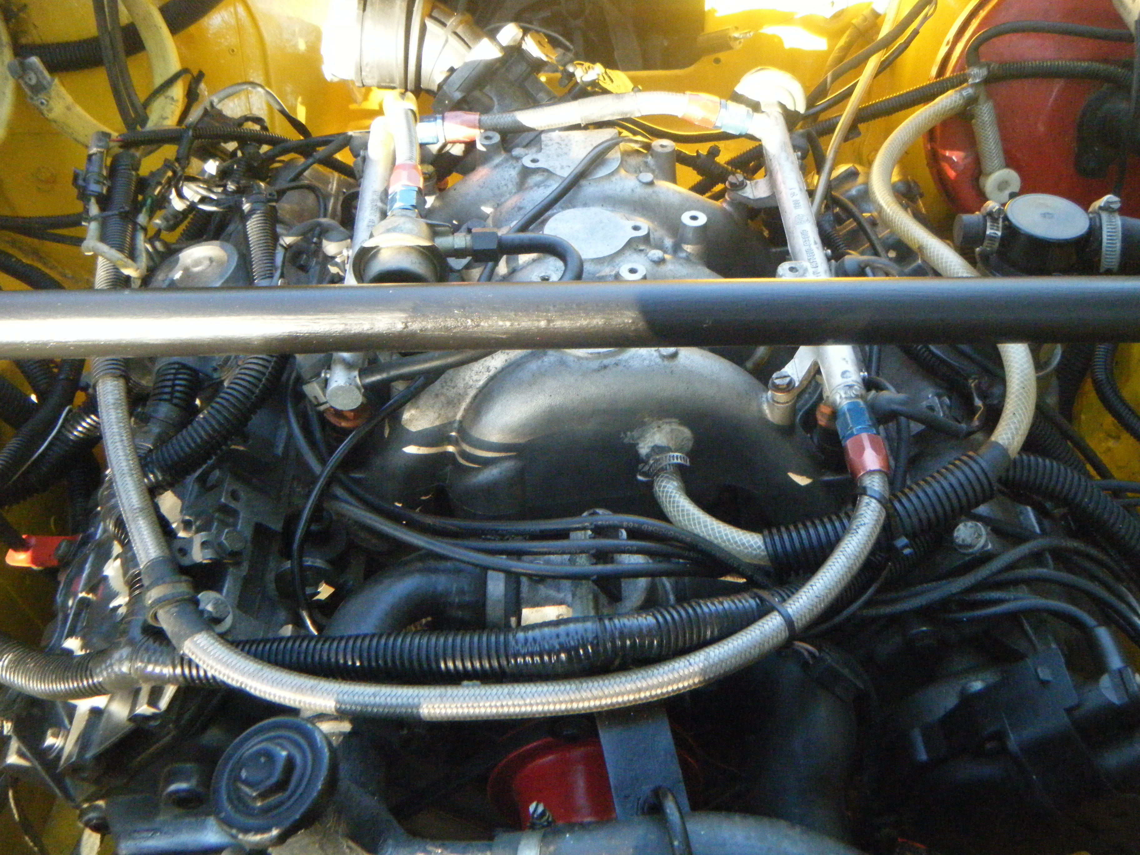

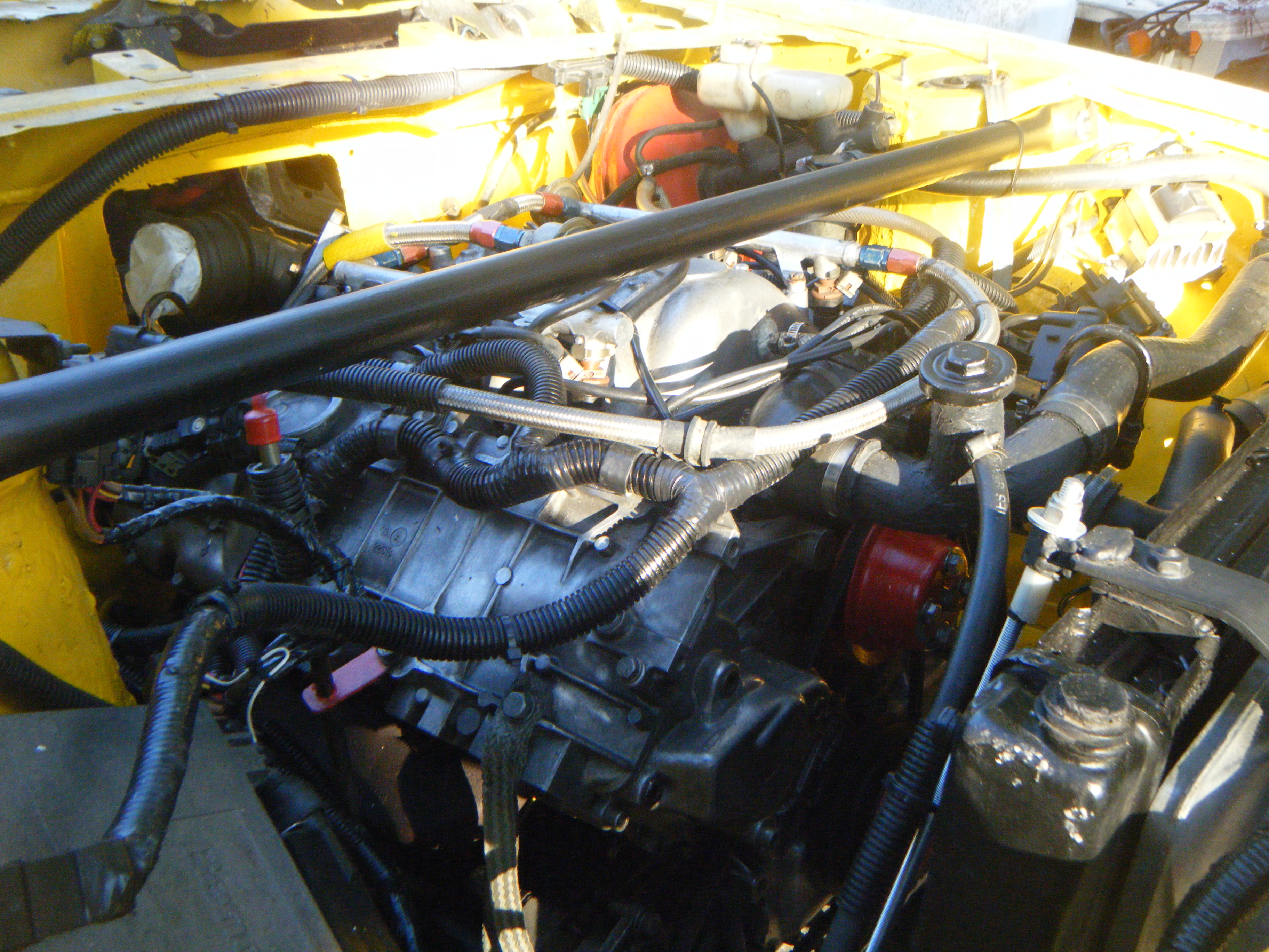

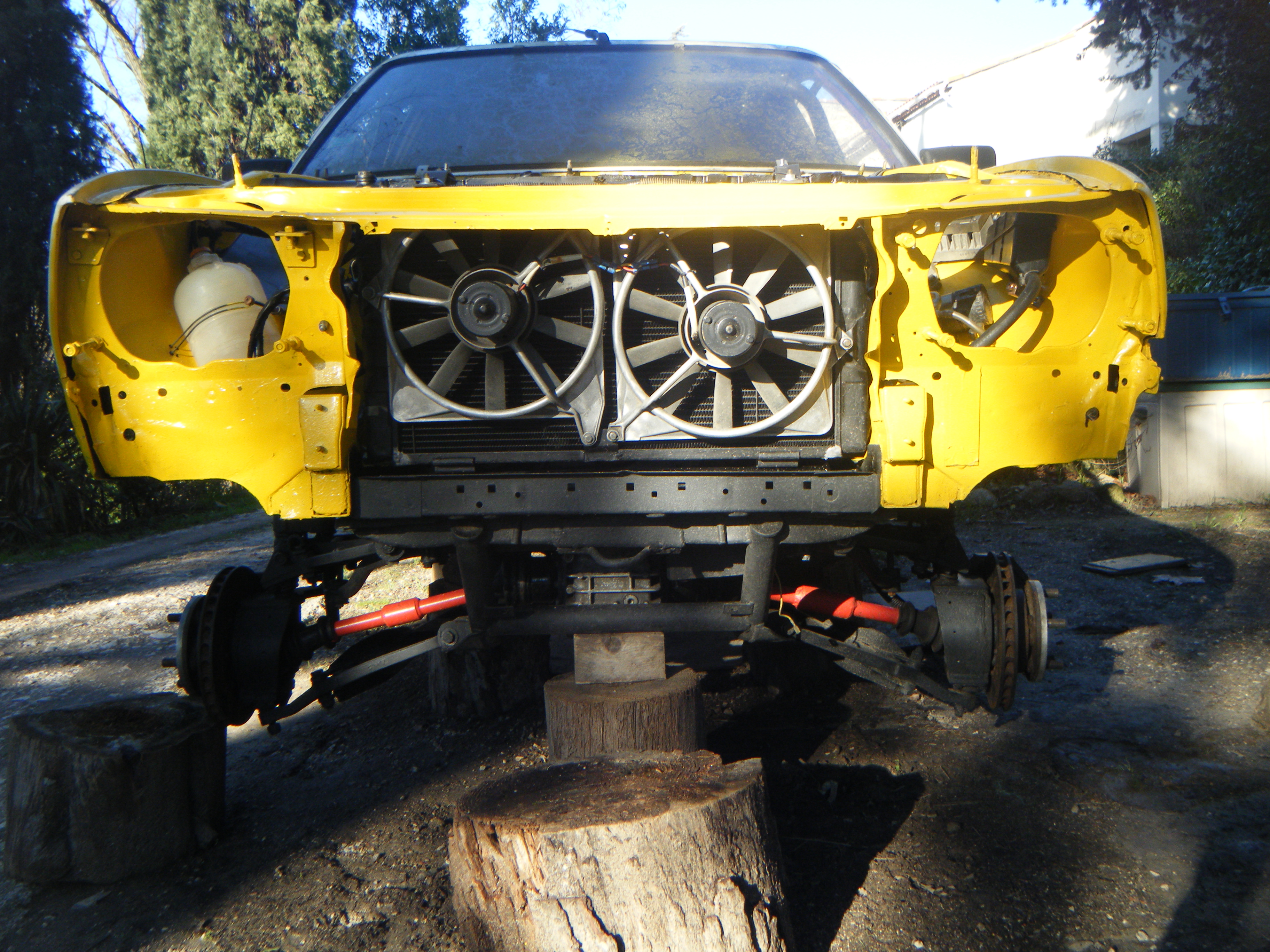

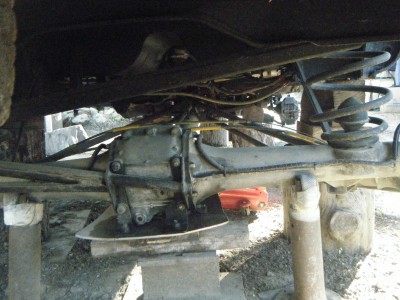

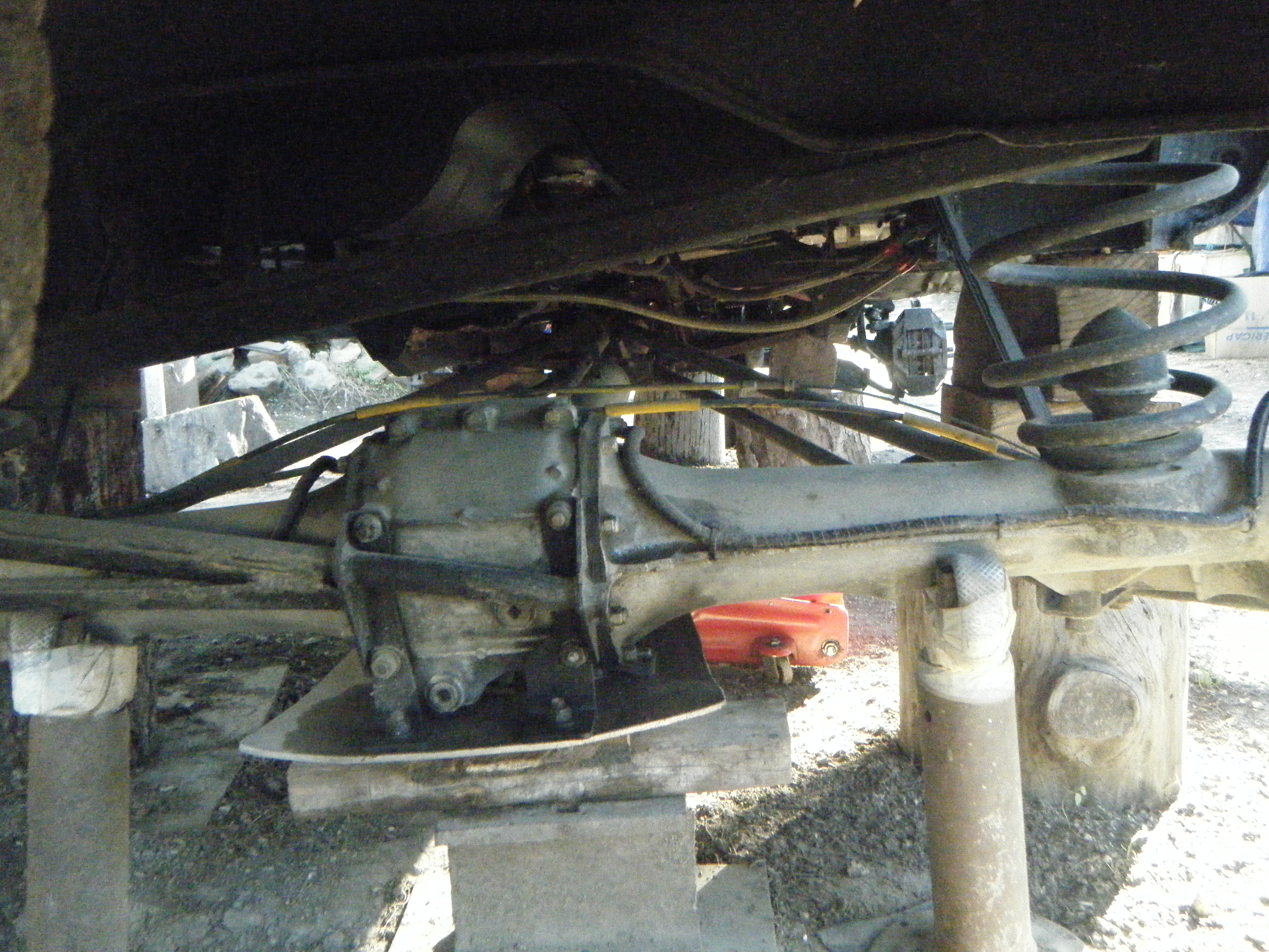

Bonjour!!!
Comme prévu quelques photos...
Re: tranber
On reconnait bien l'équilibrage du 2.8 Peugeot/Volvo sur la culasse droite mais la petite masselotte doit être partie depuis longtemps.
Tu peux donner les références des boitiers d'injection et d'allumage histoire de voir si c'est préparé sur la base d'origine ou pas?
tranber28
Messages : 28
Inscription : 24 déc. 2011, 10:01
Car : Peugeot 505
Re: tranber
Message par tranber28 »
De mémoire l'allumage est un Bendix, j'irais voir ce week-end plus précisément.
Je suis en train de remonter les lignes d'échappement.
j'ai également attaqué la remise en état de l'intérieur.
A bientôt
Jean-louis.
Re: tranber
Allumage Bosch EZK et injection LH Jetronic d'origine, si c'est du Bendix tu dois avoir une gestion de R25 sans doute ou peut-être de 3.0.
