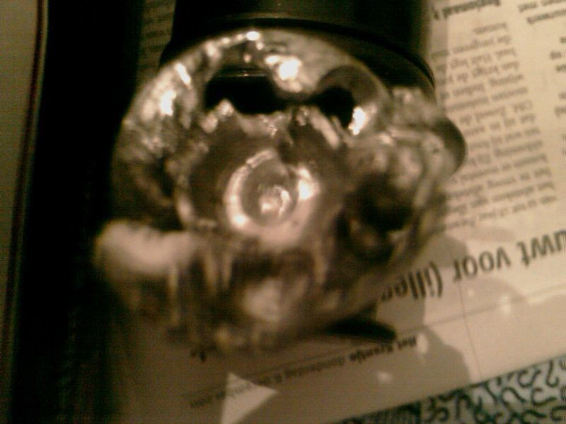

Depuis que j'ai la voiture j'ai fait environ 7000 kilomètres sans pouvoir retirer la roue avant droite en cas de crevaison car l'écrou antivol était cassé dans la jante :evil: .
Après plusieurs essais dont un ou j'ai cramé les charbons de mon Dremel ;( , J'ai finalement opté pour LA solution.
Une jolie perceuse sans fil 24v du boulot avec des mèches neuves pour entamer le métal et bien sûr UN MARTEAU et des petits burins facom pour finir le travail.
Voici ce qui reste du boulon du coté présentable:
Vu du dessus c'est déjà moins rigolo pour lui :twisted:
J'ai réussi à éviter de trop abimer la jante ce qui n'est pas facile car ce sont des boulons à portée conique.
J'ai remis un boulon d'origine acheté chez Peugeot et je mettrai à l'avenir un nouveau jeu de boulons antivol pour en avoir 4.
