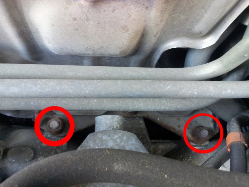

Voici ce que j'ai entre le collecteur et le turbo, c'est les goujons ça?machouse a écrit : Vérifie aussi qu'il n'y a pas de goujons mais des vis à l'arrière du collecteur pour le support du turbo.
Pour les durits d'essence, la partie tube métallique que j'ai pu mesurer fait presque 8mm. Donc je pense que de la durit de 8 ira.
Re: [Reproduction] Durites pompe à eau PRV longitudinal
Oui ce sont des goujons. Il va te falloir utiliser une dégoujonneuse (à rouleau par exemple) en prenant soin de bien pulvériser du WD40 dessus) si tu veux les remplacer par des vis.
Sinon pour soulever le support du turbo, il te faudra débrider la sortie du turbo ainsi que ses entrées (sorties des collecteurs).
