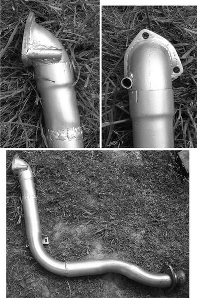

Le montage d'une descente de turbo pour virer le pot cata de la version 205ch est possible avec celle d'une version de 182ch, mais il faudra un insert pour mettre la sonde lambda.

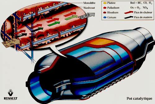

Un lien sur une explication simple et bien détaillé comme toujours sur wikipédia.
http://fr.wikipedia.org/wiki/Pot_catalytique
Petite photo illustratrice, ici il n'est pas question de rentrer dans le détail de la composition, même si intéressante, car composé de platine de rhodium etc etc...
Le premier passage consiste a déposer le pot catalytique situé dessous le véhicule avant le pot de détente (manipulation très rapide)
Une fois par terre on peut repérer le dessus du dessous car la découpe pourra se situer sur le dessus (côté caisse) moins visible au remontage.
Attention la soudure sera faite dans les règles de l'art (par un professionnel de préférence).
Première découpe de tôle (lapidaire avec un disque de qualité).
Une fois l'accès on peut y découvrir de la "laine isolante".
Une fois a cette étape, masque respiratoire de protection conseillé (irrespirable) par mes soins. Prendre un bon marteau muni d'un burin est cassé le contenu (très rapide).
Une fois vidé voyez le résultat. Il faut passer un coup de soufflette.
Par ailleurs la matière ferreuse du pot s'oxyde avec le temps, il est donc fortement conseiller pour continuer dans un résultat de qualité d'effectuer un traitement sur le pot (ponçage, solution dérouillante suivit d'un traitement de surface comme des bombes grises d'origine pour pots comme sur le lien) :
Remonter les tôles avec une soudure de type argon (soudure équivalente sur les cadre de vélos, en gros les belles soudures).
Remonter le tout.

le mieu etant de mettre un tube a l'interieur! sinon on perd un peu parce que il faut remplir le cata! c'est minime! ;)
Re: [Mécanique] Décatalysation en mode d'origine - Z7u700
Dans ce cas la comme énnoncé , il faut mettre une ligne de 182ch.
Ici ce n'est pas le but.
Et comme tu le souligne sa baissera pas le chrono de 0.5s au 1000m

pierrot80400 a écrit :le mieu etant de mettre un tube a l'interieur! sinon on perd un peu parce que il faut remplir le cata! c'est minime! ;)
+1
En effet les gaz sont directement guidés par le tube plutôt que de tourbillonner à l'intérieur du pot decatalysé, d'ailleur on voit toujours en vente que des tubes "afrique"
En tout cas le tuto est bien fait :clap:
Joli, tant qu'à mettre un tube dedans autant en prendre un "mitraillette" pour en faire un pot à absorption et limiter le bruit.
Le tube "afrique" n'est pas le but ici, on peut comme je me répète mettre une ligne de 182ch.
Ici le tuto est fait pour conserver l'esprit "original" de la chose, bien qu'un tube "afrique" ne vous fera pas gagner ce que j'ai dit plus haut.
Le tube mitraillette avec de la laine de verre dans le cata servirait avant tout à limiter le bruit, ça resterait sans doute plus bruyant que d'origine mais moins qu'avec un cata simplement vidé.
