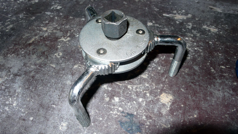

Une clef à griffe :

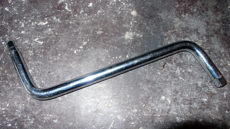

Une clef à pan carré mâle :

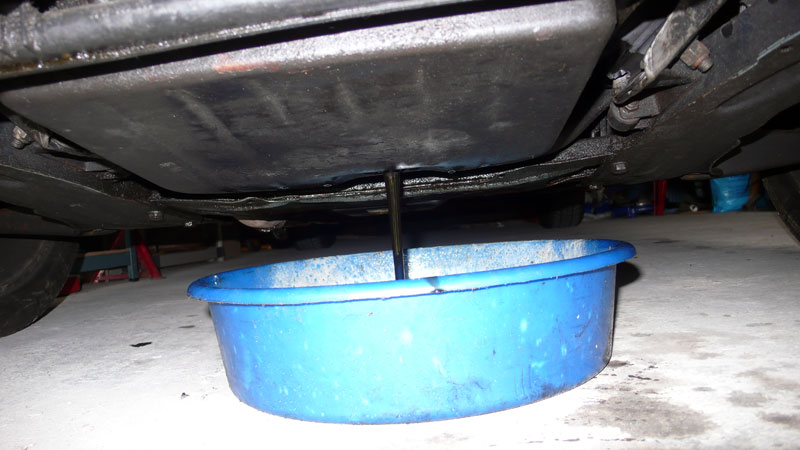

Ensuite je dé-serre le bouchon de vidange et je laisse l'huile s'écouler tranquillement (vous remarquerez que j'ai trouvé la technique pour ne pas lever la voiture :mrgreen: ) :

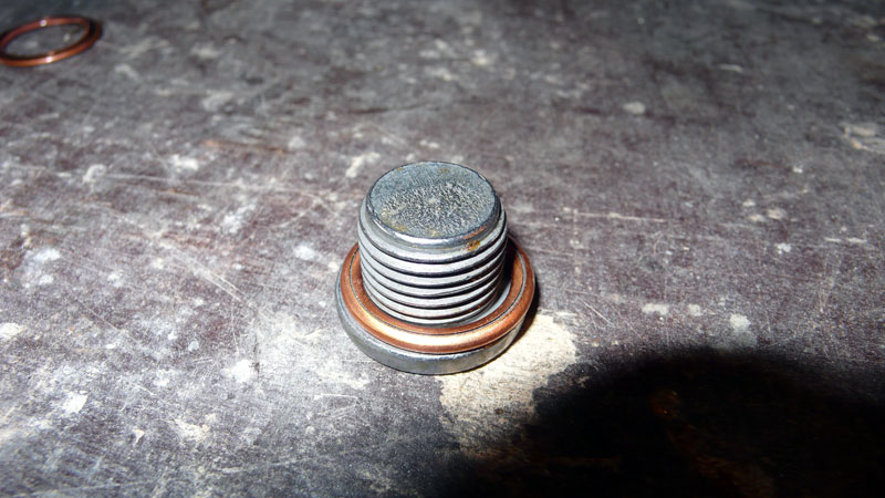

Je prends soin de correctement nettoyer le bouchon de vidange :
Bouchon de vidange propre avec son nouveau joint. La partie fendue du joint doit toujours être montée côté boulon, et non côté carter :
Remontage du bouchon de vidange :

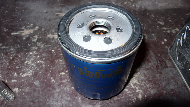

Je m'attaque ensuite au filtre à huile et pour ça la clef à griffes est hautement recommandée :
Parce-que l'accès est comme d'habitude plutôt restreint :

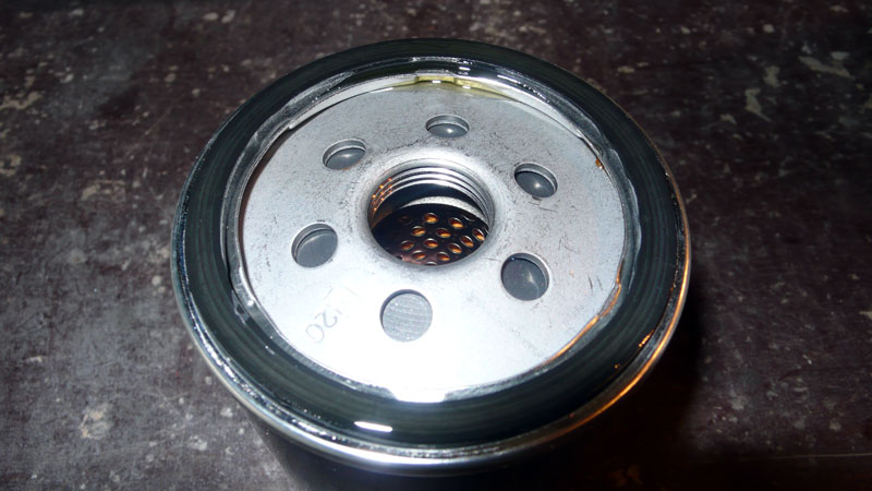

Une fois l'ancien filtre à huile enlevé, je prépare le nouveau. Je dépose une légère couche d'huile neuve sur son joint pour faciliter le serrage du nouveau filtre :

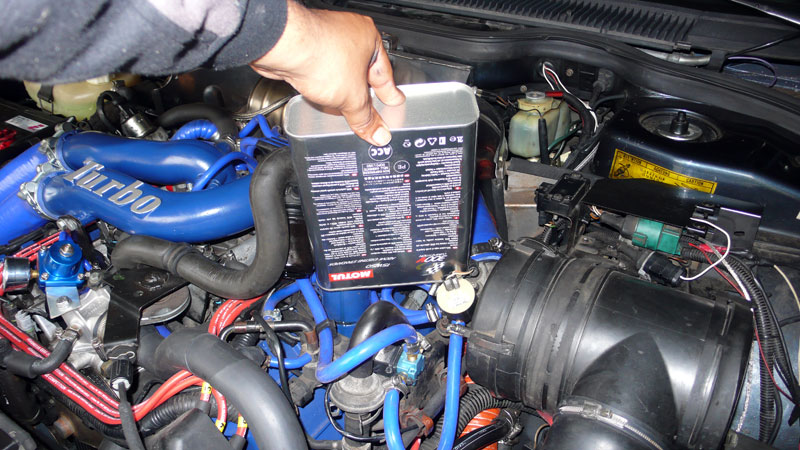

Une fois remis en place et correctement serré (je me suis aidé de la clef à griffes sans trop en abuser non plus), je peux procéder au remplissage du carter d'huile (environ 7,5L de contenance) :
On arrête le remplissage du carter d'huile dès que le niveau maxi est atteint au tableau de bord et à la jauge à huile :
Par acquis de conscience, je débranche toujours la bobine pour faire tourner le moteur une trentaine de secondes au démarreur. Ceci pour éviter une légère chute de pression d'huile moteur tournant lorsque le nouveau filtre à huile va se remplir. Il vaut mieux débrancher le connecteur 2 voies plutôt que la HT sinon, il y a risque de détruire la bobine qui, comme tout transformateur ne doit jamais débiter "à vide" :

Pour facilité la tâche, je fait toujours la vidange moteur "chaud" disons 5 mn de ralenti. Le filtre à huile vient plus facilement :P .
S'il ne vient pas à la main :o , non loin d'un comportement barbare :twisted: , je plante une barre de fer dans le filtre à huile pour obtenir un bras de levier et le débloquer. En fait, (se prononce : "en fète" pas "en fé" ) tout dépend du précédent vidangeur, s'il a serré comme une brute.

Promis, je réfléchi à l'achat d'une clé à griffe. :D
Wasaaaaaaaaa !!!
Re: [Mécanique] Réussir sa vidange sur son V6 Turbo
franchement je te conseille cette clé, on était bien embeté avant quand on tombait sur un filtre recalcitrant mais avec cette clé on se pose pu de question..... :smile:

si je peux me permettre une precision, le fait de débrancher l'allumage est une très bonne idée :clap: mais :!: il vaut mieux débrancher le connecteur 2 voies plutôt que la HT sinon, il y a risque de détruire la bobine... qui, comme tout transformateur, ne doit jamais débiter "a vide".

le joint de bouchon de vidange est monter a l'envers sur ta photo ! :lol: la partie fendu du joint doit toujours être monter cotés boulon, et non cotés carter !
un filtre a l'huile se sert a la main ( 3/4 de tour a 1 tour , une fois le joint torique en contacte ) pas plus que ca; ca ne sers a rien ! :rock: et toujours mettre un peux d'huile sur le joint du filtre neuf, ne pas le monter a sec, c'est mieux !
15W50 en huile c'est pas un peux épais ? l'été j'veus bien , mais l'hiver la pression d'huile doit pas monter de suite ? les nouvelles huiles on beaucoup évoluer en 20ans, on est rendu a mettre de la 5w30 dans les " HDI et autres " et on fais les vidanges entre 20/30 000kms ou au moins 1 fois par an pour les papis qui fond moins de 10 000 kms an !

d'accord aussi pour le joint ;)
La 15w50 convient très bien a nos v6 puisqu'ils étaient fait pour tourner a la 20w50 . pi la motul V300 c'est ce qu'on met dans nos Subaru ;)

Pour la 15w50, c'est préconisation constructeur sur un V6 Turbo ;) .

C'est vrai que pour le joint de bouchon en cuivre rainuré, la jointure se mets côté bouchon, même si parfois sur certaines autos une mauvaise manip' ne l'ai fait pas fuir goutte a goutte....
En tout cas pour l'huile chaque passionné possède les cartes en mains, sur une r25 v6 turbo par exemple l'indice 15w50 est "tres" bien, notament la Motul 300 V de trés haute qualité répondant parfaitemment a ses automobiles la.
Pour rappel il y a 20 ans les moteurs tres hautes performances dont la r25 faisait partie ne pouvait se nourrir avec toutes ses huiles actuelles, parfois de "nouvelle" génération d'une fluidité extrème, cela ne l'ai a jamais empéchée d'etre en forme 20 ans après !
