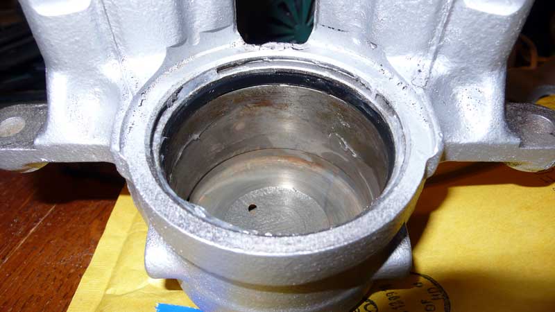

Une fois le convertisseur de rouille bien sec, passez une couche de bombe haute température et laissez sécher :
Utilisez ensuite votre paille de fer afin de supprimer les éventuels reste d'oxydation susceptible de gêner la translation du piston :

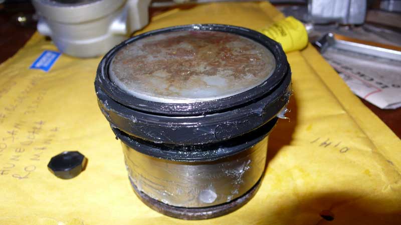

Passez un coup de convertisseur de rouille sur les parties mise à l'air du piston :
Vérifiez que celui-ci ne présente pas de traces de rouille. Si tel était le cas, ôtez la rouille avec du papier à poncer 1200 à l'eau et du WD40. Pour rendre l'aspect poli au piston, vous pouvez utiliser du Belgum alu.

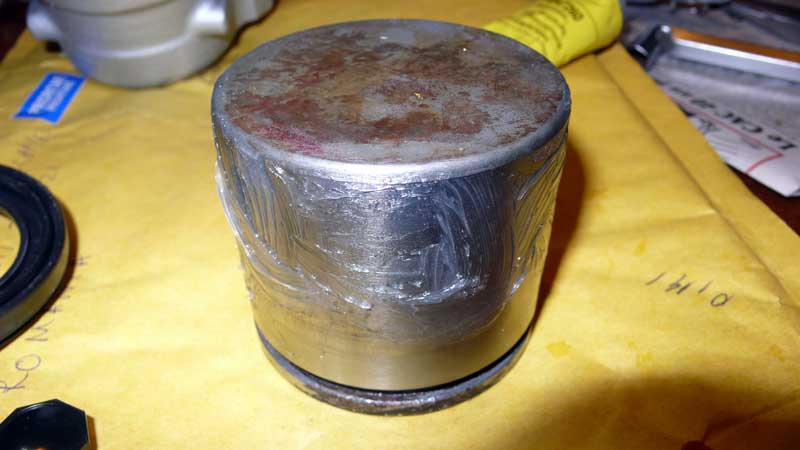

Prenez votre joint torique (kit de réfection) et graissez le abondamment avec la graisse pour piston d'étrier. C'est de la graisse très épaisse. Mettez-le en place dans l'étrier comme ceci :
Prenez ensuite votre piston et graissez-le abondamment :

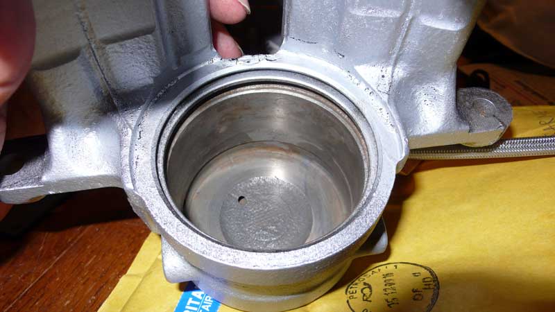

Engagez le rebord du soufflet dans la gorge de l'étrier prévu à cet effet et enfoncez le piston au maximum dans l'étrier en veillant bien à ce que le soufflet ne se coince pas :
Et voilà, si vous arrivez jusqu'à cette étape, vous êtes un winner :
