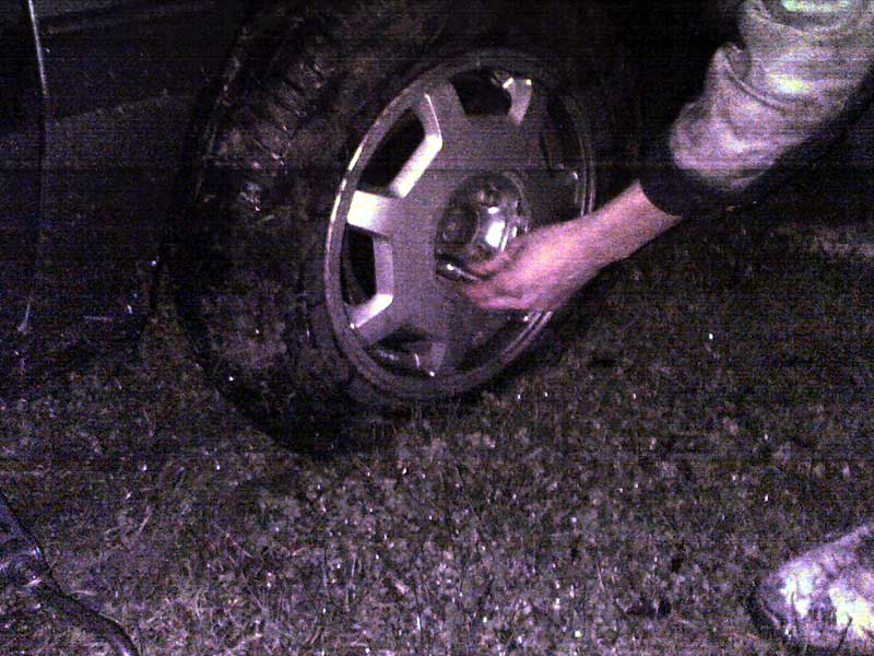

Il ne faut jamais lever une voiture en ayant serré le frein a main ou en ayant laissé la voiture en prise sauf si elle se trouve dans une pente, dans ce cas c'est une vitesse qu'il faut mettre, sinon le train arrière ne suis pas le levage, le suspensions se compriment, et le cric risque de sauter subitement. On met le cric en place sans lever la voiture et on débloque les écrous.

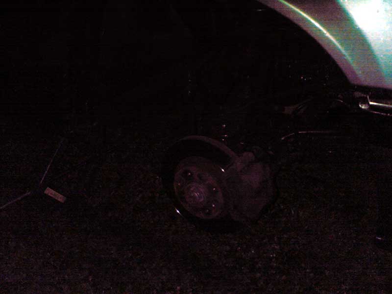

On retire les boulons un par un et on se dépêche parce qu'il fait drôlement froid

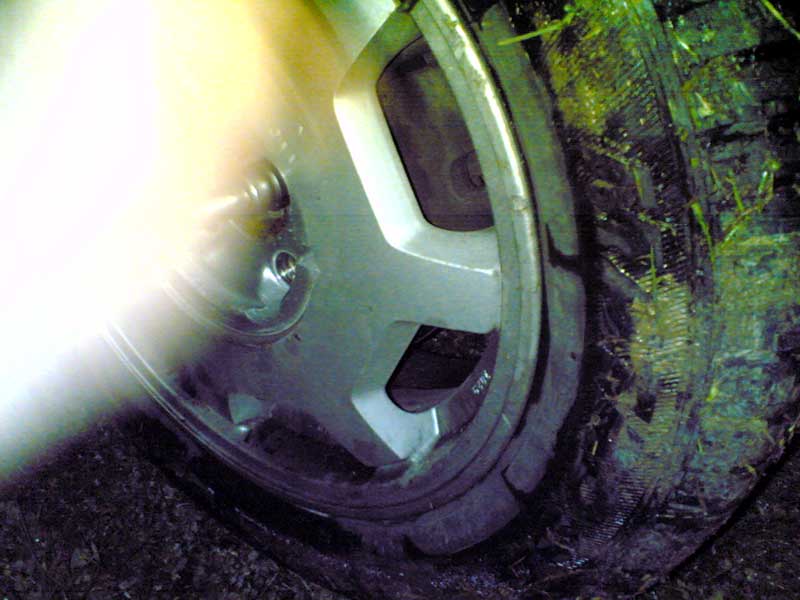

C'est le moment de balancer des injures contre la route en mauvais état ou contre le pneu qui se devait d'être plus solide que ça. Ici une crevaison sur le flan intérieur.

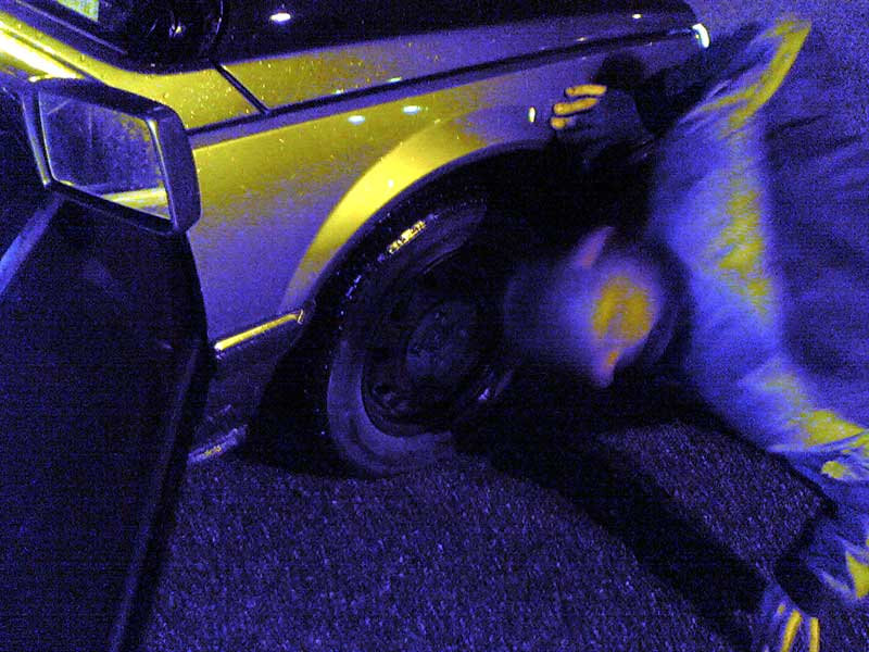

On positionne la roue de secours suffisament gonflée bien sûr et on la cale avec un premier écrou. On vise ensuite les écrous suivants ( remarquez le sourire BRICE

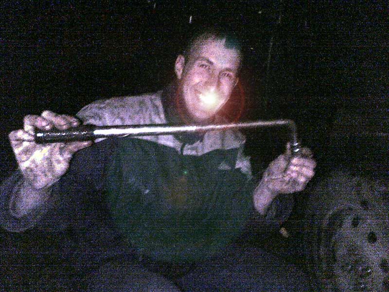

L'outil indispensable que tout le monde devrait avoir dans son coffre sous peine de lutter avec un truc ridicule en guise de clef de démontage.
