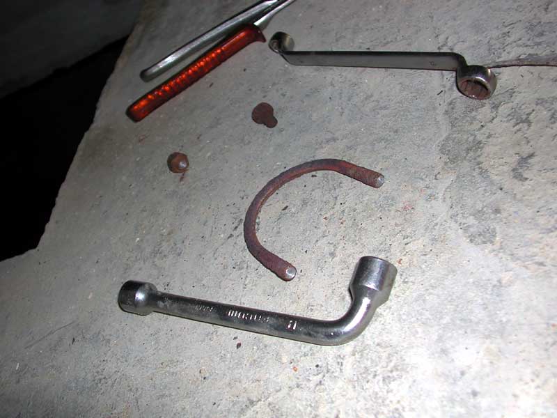

On enlève le collier entre le long tube droit et l'intermédiaire. Mais s'il a quelques années il cassera donc en prévoir un autre est indispensable :
On vire les deux silent-blocs de l'intermédiaire :
Vu l'âge de la ligne, je me suis vite fait trouvé une amie :

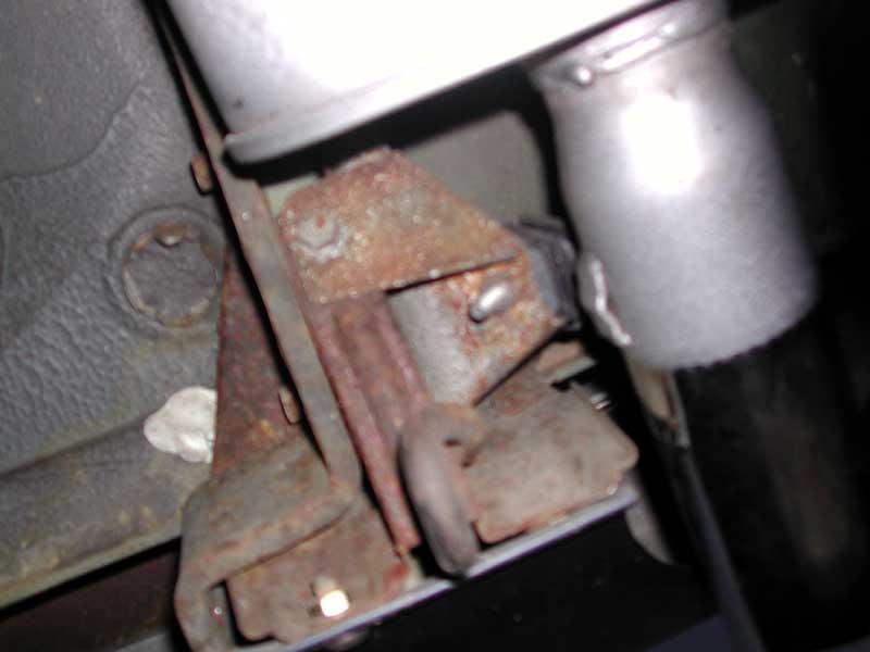

On dépose à présent le silencieux. 2 boulons de 13 pour le silent bloc qui maintient le silencieux :
On défait également son collier :
Vu sur le vieu silent-bloc du pot. Ca a du chauffer un peu... :

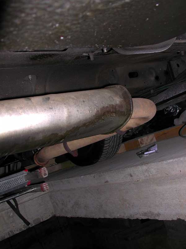

Normalement à ce stade le pot doit tomber tout seul :
Mais il faut parfois un peu l'aider :

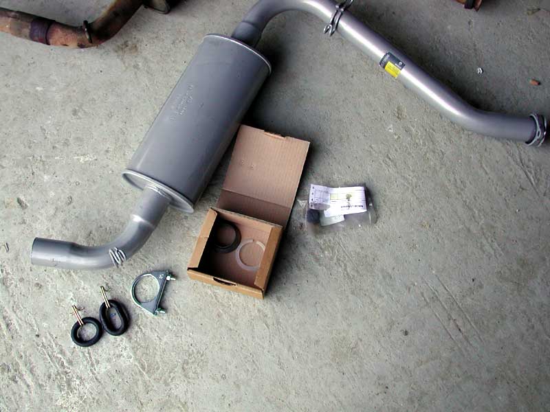

Comparaison entre le silencieux neuf et le silencieux vieux :

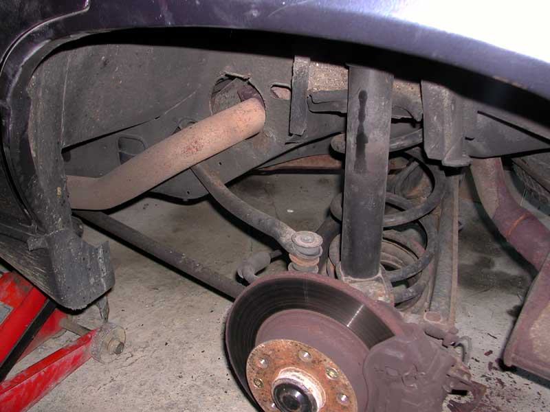

Vu sur le coude de l'échappement qui passe dans un recoin de la caisse. Massacre à la disqueuse pour l'enlever :
On place le silent-bloc sur le nouveau coude avant de le mettre en place sous peine de ne pas avoir d'accès pour le resserer :

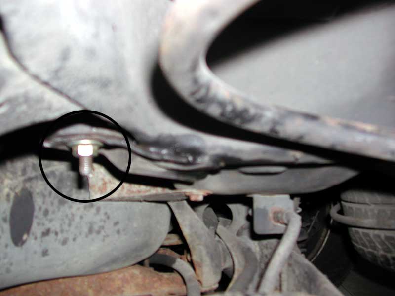

Ne pas oublier de reserrer l'écrou du silent-bloc du tube coudé :
Même topo pour le silencieux, on met en place son silent-bloc avant de l'installer :
On met en place le silencieux et on le bride :
