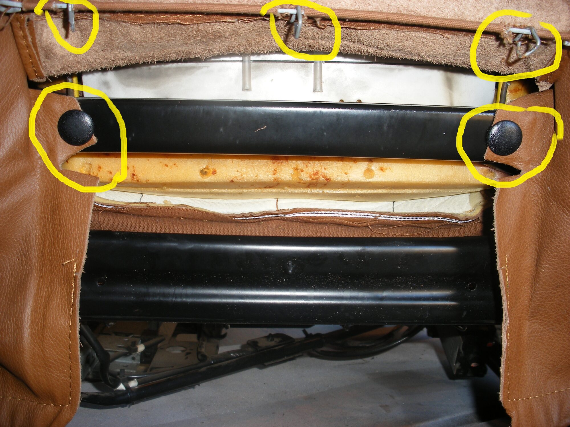

- déposer toutes les agrafes visibles
- il faut aussi enlever une baguette en fer, qui relie le dos (la partie centrale) du dossier au reste (les cotés).
- ensuite enlever les deux agrafes en plastiques
vous pouvez voir les agrafes citées plus haut.

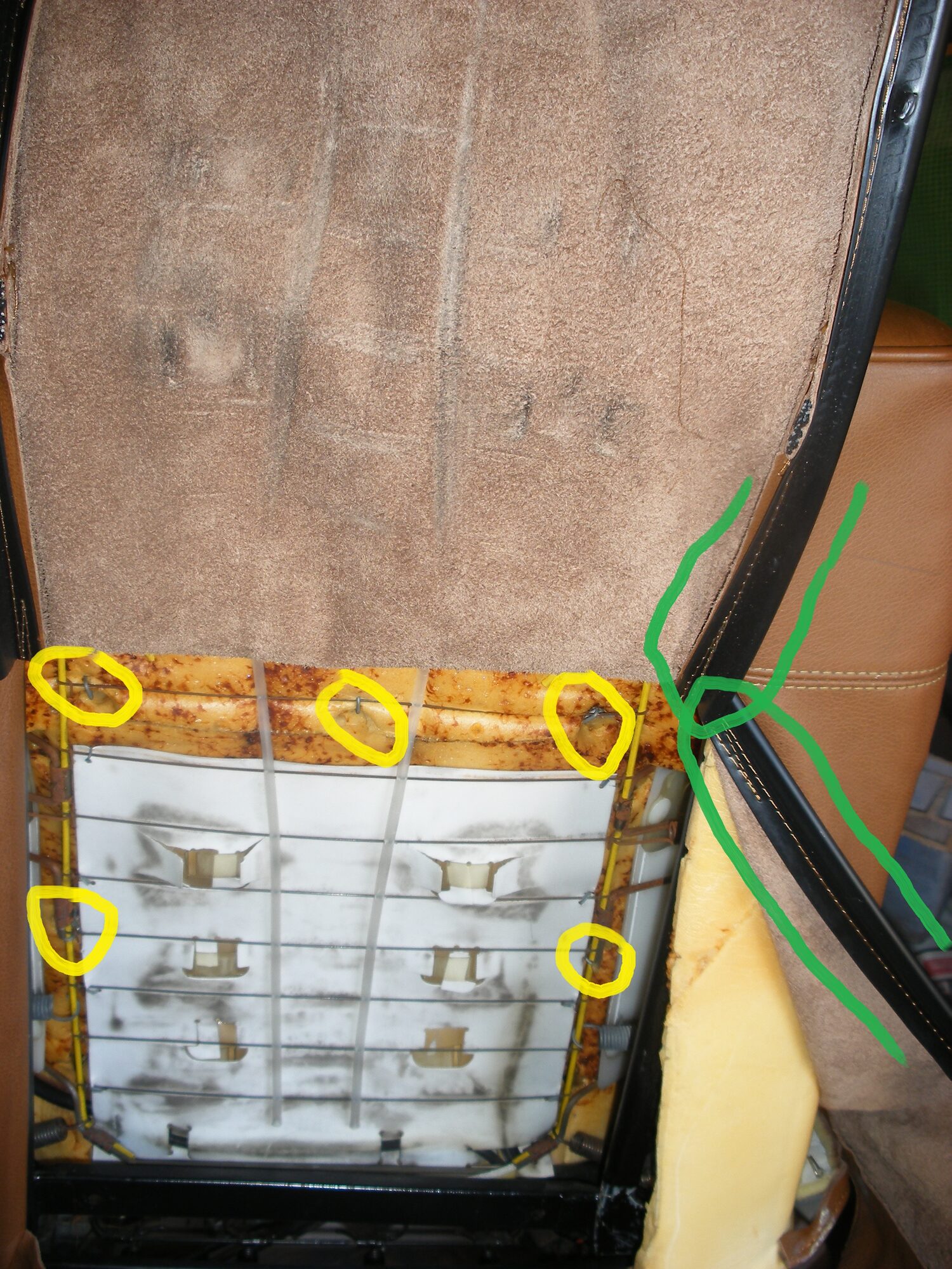

vous verrez légèrement plus bas de ces agrafes en plastiques, deux autres fixations qui tiennes le bas du dossier, il faut juste tirer doucement sur le cuir et ça viens.
il faut ensuite désenclencher les fixations du dos entourées en vert, qui sont fixées entre elles et sur l'armature du siège:
vous avez quelques agrafes supplémentaires qui tiennes la mousse à l'armature (entourées en jaune)

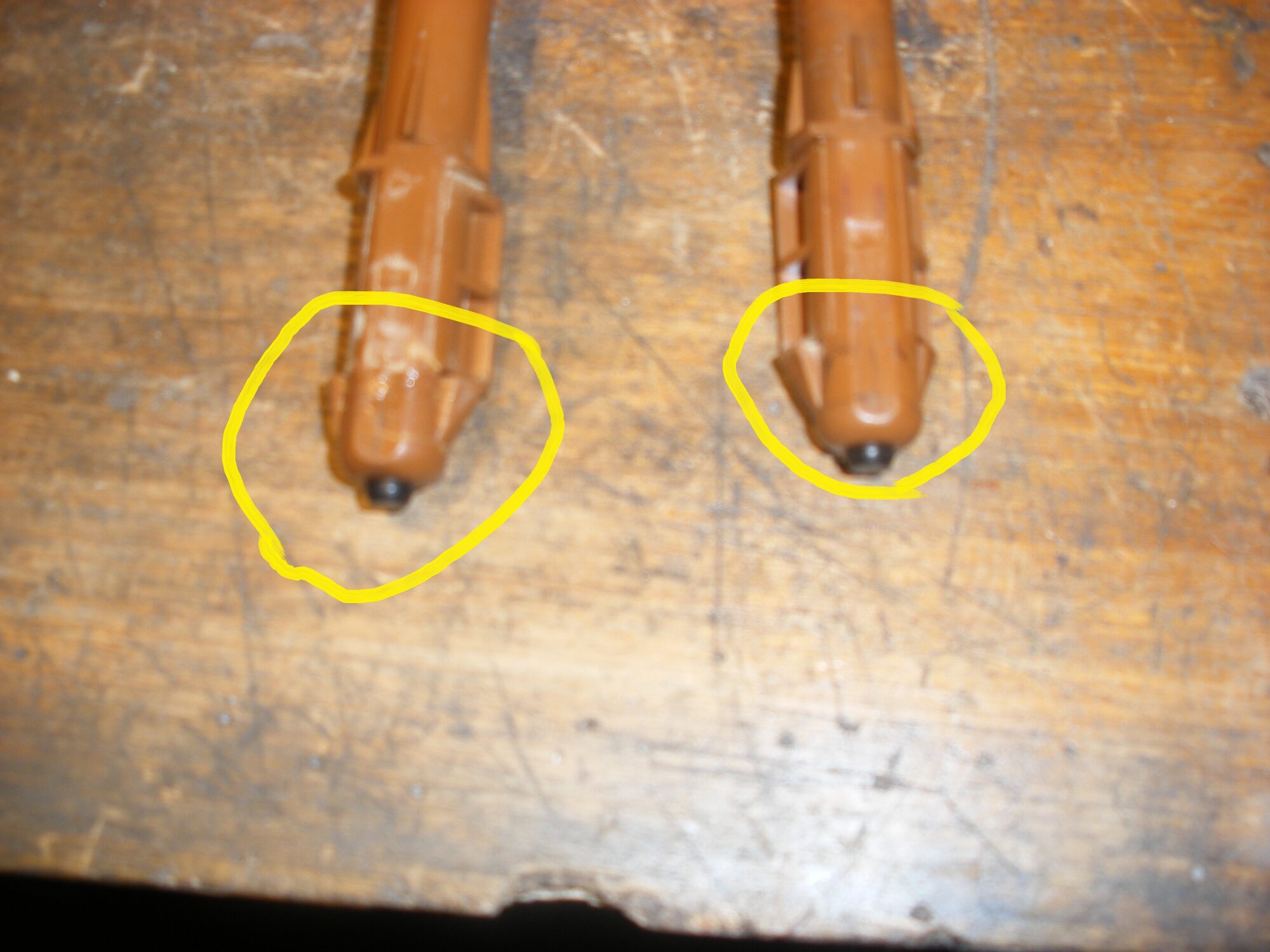

ensuite il ne reste plus qu'à enlever les guides des appuis tétés, pour cela il faut exercer une pression sur les deux ergots entourés en jaune et tiré les guides.

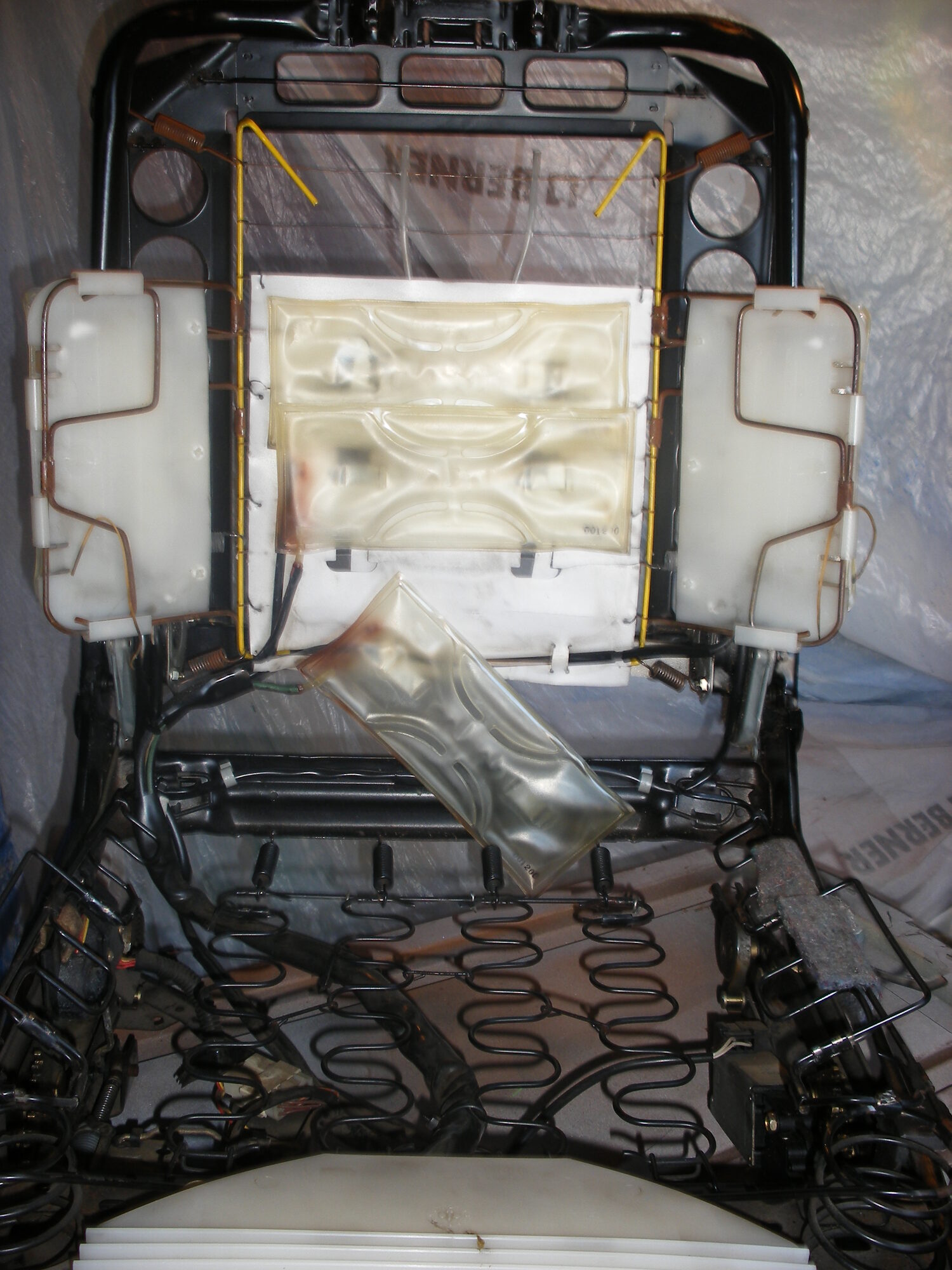

le dossier viens tout seul.

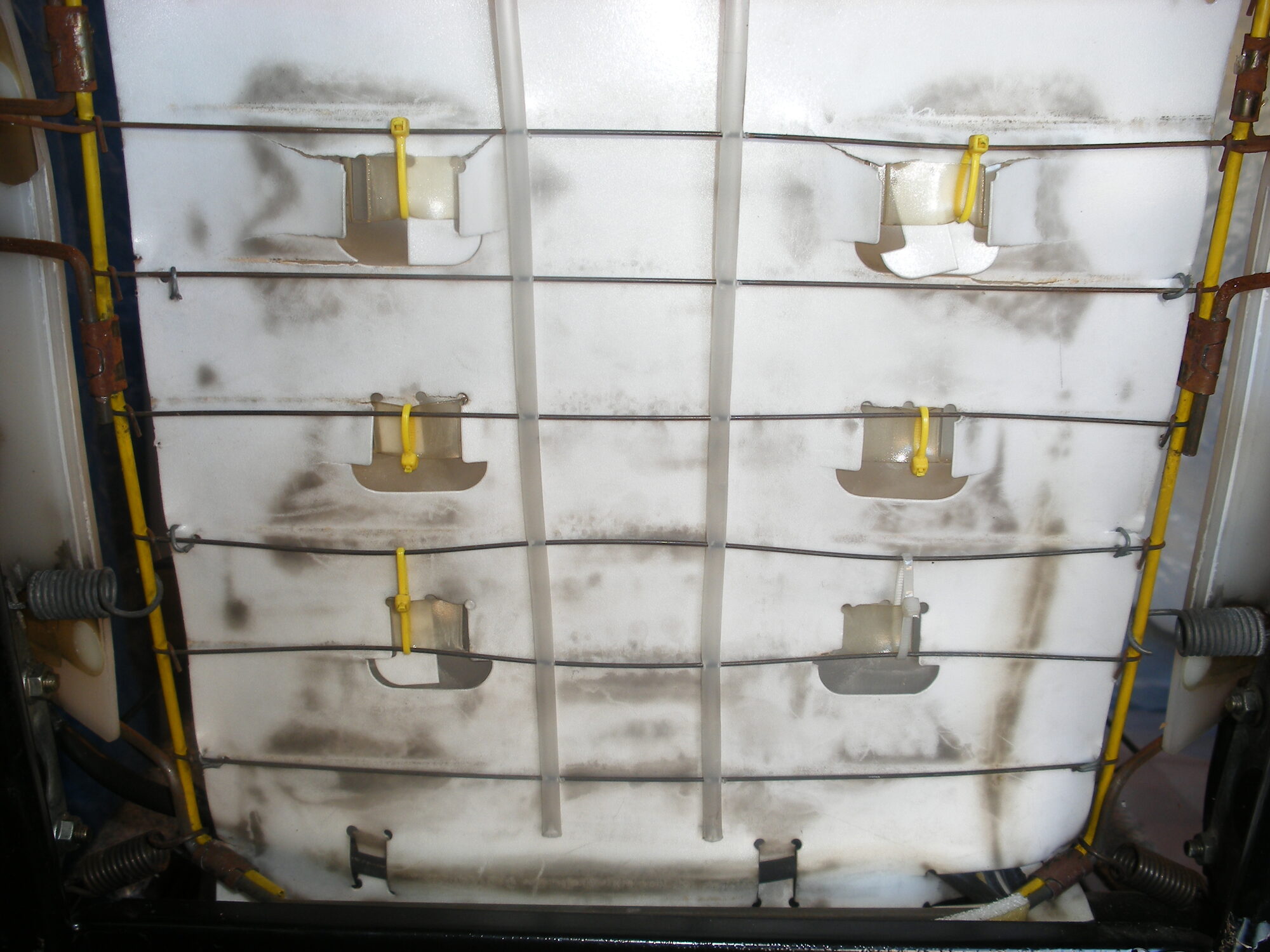

lors du démontage, j'ai pu constater que les coussins d'air, ne tenais pas bien, voir plus du tout, quelques colliers:
