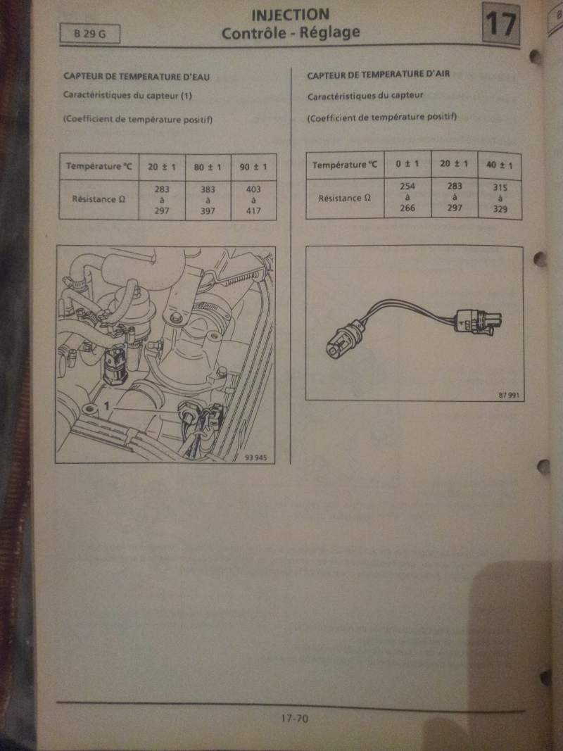

Capteur pmh? on sait jamais
Le ralentit est stable? et le comportement pareil à froid qu'à chaud?
Tiens, j'ai les valeurs des sondes, mais pour le B29G hélas je ne sais pas si ce sont les mêmes que pour le B295... :(
