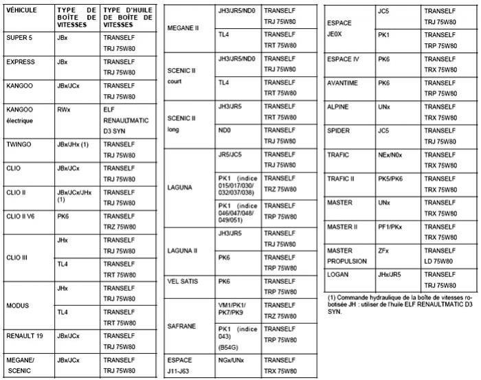

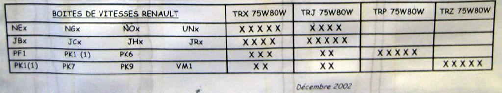

Pour les véhicules Renault, voilà les différents tableaux pour choisir son huile en fonction de son véhicule et de sa boîte de vitesses :
Elf propose maintenant une nouvelle gamme d'huiles :
- TRANSELF NFP 75W-80 remplace les huiles : TRANSELF TRP 75W-80, TRANSELF TRX 75W-80.
- TRANSELF NFJ 75W-80 remplace les huiles : TRANSELF TRJ 75W-80,TRANSELF TRT 75W-80, TRANSELF TRZ 75W-80
--> Source site Elf
