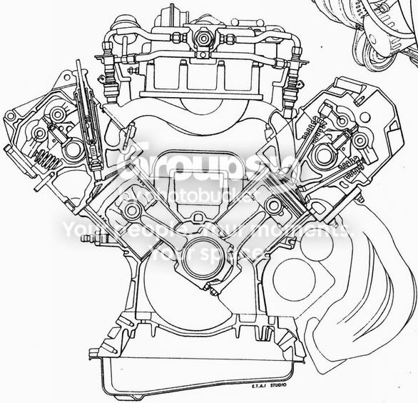

Les poussoirs mécaniques assurent une attaque franche alors que les hydrauliques ont un comportement plus ou moins élastique, pour une mécanique poussé c'est un problème car un jeu aux soupapes mal maitrisé est capable d'annuler le gain d'un profil de came (un jeu trop important "mange" le début d'ouverture puisque la came n'est pas encore en contact avec le poussoir/basculeur/culbuteur).
Alors pour les venturi 400 GT les poussoirs du moteur de base (PRV ZPJ4) sont mécaniques ET hydrauliques: un premier poussoir mécanique fait la liaison avec l'arbre à cames (un par banc de cylindres) et des culbuteurs avec poussoirs hydrauliques attaquent les soupapes, les poussoirs hudrauliques ne sont sans doute pas conservés vu que c'est un vrai moteur de course et que le réglage est relativement facile après dépose du couvre culasse:
Par contre le V6 PR des toutes dernières venturi utilise 4 act attaquant directement les soupapes via des poussoirs hydrauliques:
Des poussoirs mécaniques devraient donc utiliser des pastilles de réglage comme en moto ou sur les moteurs XU 8s PSA ce qui rendrait le réglage assez laborieux puisque il faut mesurer, démonter les aàc, changer les pastilles, remonter les aàc, vérifier.... Je pense que venturi a gardé les poussoirs d'origine pour ce moteur vu les couts de maintenance qu'impliquent des poussoirs mécaniques.

Il n'y a qu'une taille de rondelle sous le poussoir, elle ne sert donc pas pour régler un jeu. Elle évite que le poussoir tape directement dans l'alu du culbuteur et elle laisse passer l'huile qui alimente le poussoir par ses rainures radiales. Je me demande si elle ne sert pas aussi a boucher le perçage du conduit d'huile, si oui il doit falloir s'assurer qu'elle est bien calée au fond au remontage sinon l'huile n'ira pas au poussoir.
Les rainures taillées dedans lui donnaient un sens avant qu'une évolution ne rende la rondelle identique sur les deux faces... mais chez PSA ça date de fin 90 donc ta Laguna devrait logiquement avoir les rondelles impossibles à monter à l'envers. Sauf s'il y a encore eu une autre évolution sur les derniers PRV.
Page 110 pour les poussoirs et page 259 pour l'évolution de la rondelle:
http://www.ckc.dk/pubs/MAN008930.pdf
