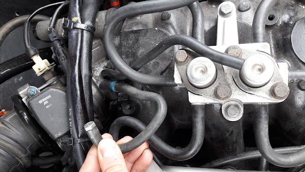

Je remonte le post pour un conseil de branchement de durite au retour du limiteur de pression.
Suivant Dialogys la petite durite en sortie du limiteur de pression se branche sur le bloc alu monté sur le collecteur d'admission, juste derrière le papillon ! Mais il m'en reste une de débranché qui aspire, (celle avec la bague bleu) elle sert à quoi ? et ou est-elle branché ? vous avez ce genre de montage ?
merci à vous !
