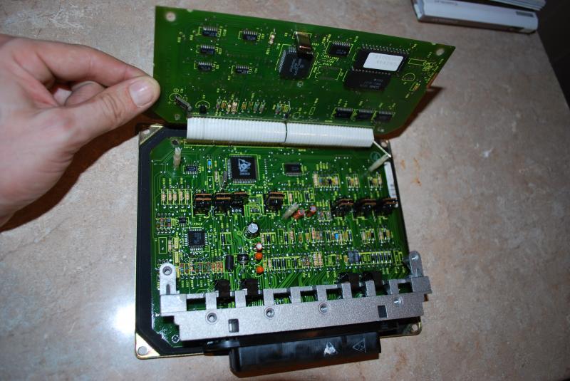

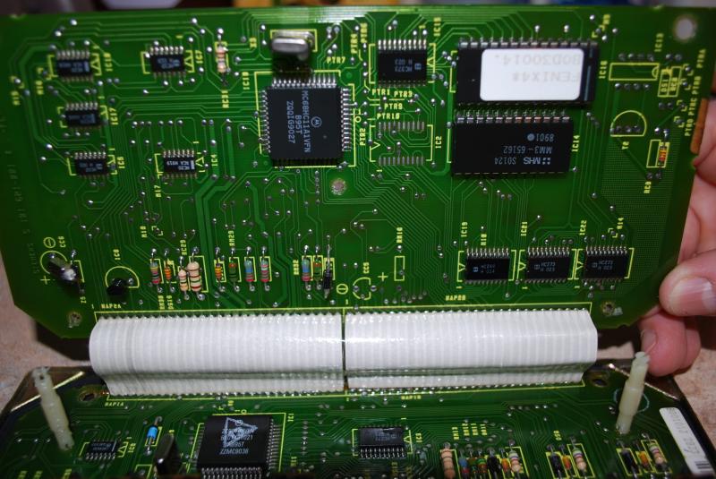

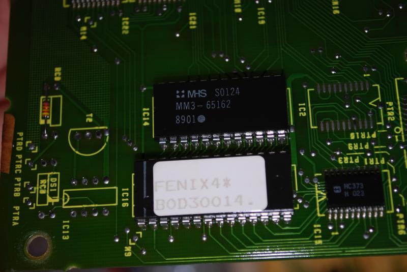

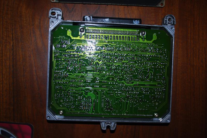

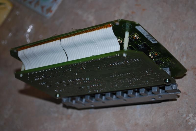

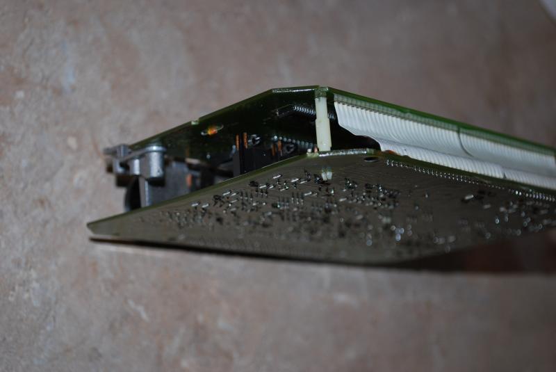

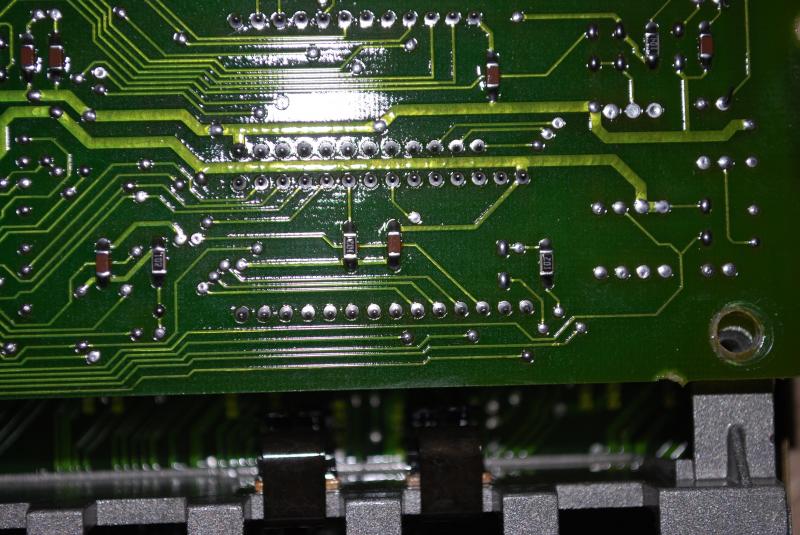

Bonjour a tous, je relance se sujet car il m'interresse de connaitre si quelqu'un a deja fait une reprogrammation sur un boitier de gestion type Fenix4 Bendix pour PRV ZPJ4 ?
L'EPROM est t'elle bien une 27C256 ( ou autre déclinaison de volume ).
Le microcontroleur est un 68HC11.
Je joint quelques photos:
J'ai bien compris qu'avec Galletto c'est pas possible.
Merci a vous pour vos retours d'experience.
Ben

Le Fenix 4 c'est assez spécial, je sais même pas s'il y a d'autres moteurs qui l'utilisent.

Tiens au fait il y a l'antidémarrage sur ton calculateur?

SRDturbo a écrit :Tiens au fait il y a l'antidémarrage sur ton calculateur?
Oui comme sur toute XM avec se moteur.
Ben.
Re: Reprogrammation calculateur siemens
Et tu as regardé les références des puces pour voir laquelle s'en occupe et si c'est facile à faire sauter? Il y a pas mal de swap ZPJ4 qui finissent avec une gestion de R25 à cause du calculateur bloqué.
