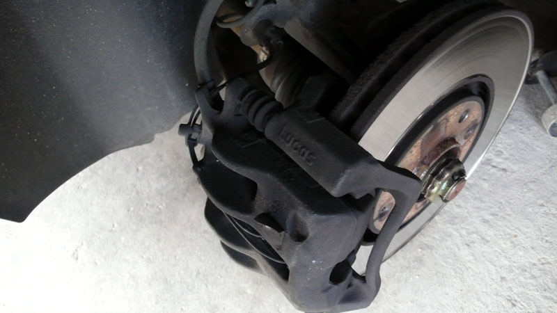

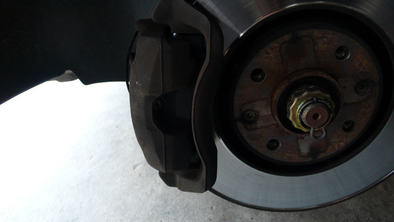

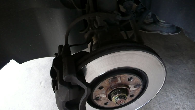

Aujourd'hui, miss 406 a eu le droit à un peu d'attention avec le changement de ses plaquettes de frein. On remarque bien le témoin d'usure sur chaque plaquette (contrairement à la R25 où le témoin n'est que d'un seul côté).
Tant qu'à faire, autant mettre de la bonne marque :
Vu sur le système de freinage :

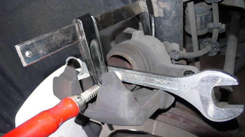

Une façon comme une autre pour repousser les pistons :
Montage des nouvelles plaquettes :
Voilà c'est rapide à faire, mais surtout prendre le temps de rôder les plaquettes et de pomper pour ramener les pistons en contact :) .

oui bien pomper avant sinon suprise :mrgreen:
