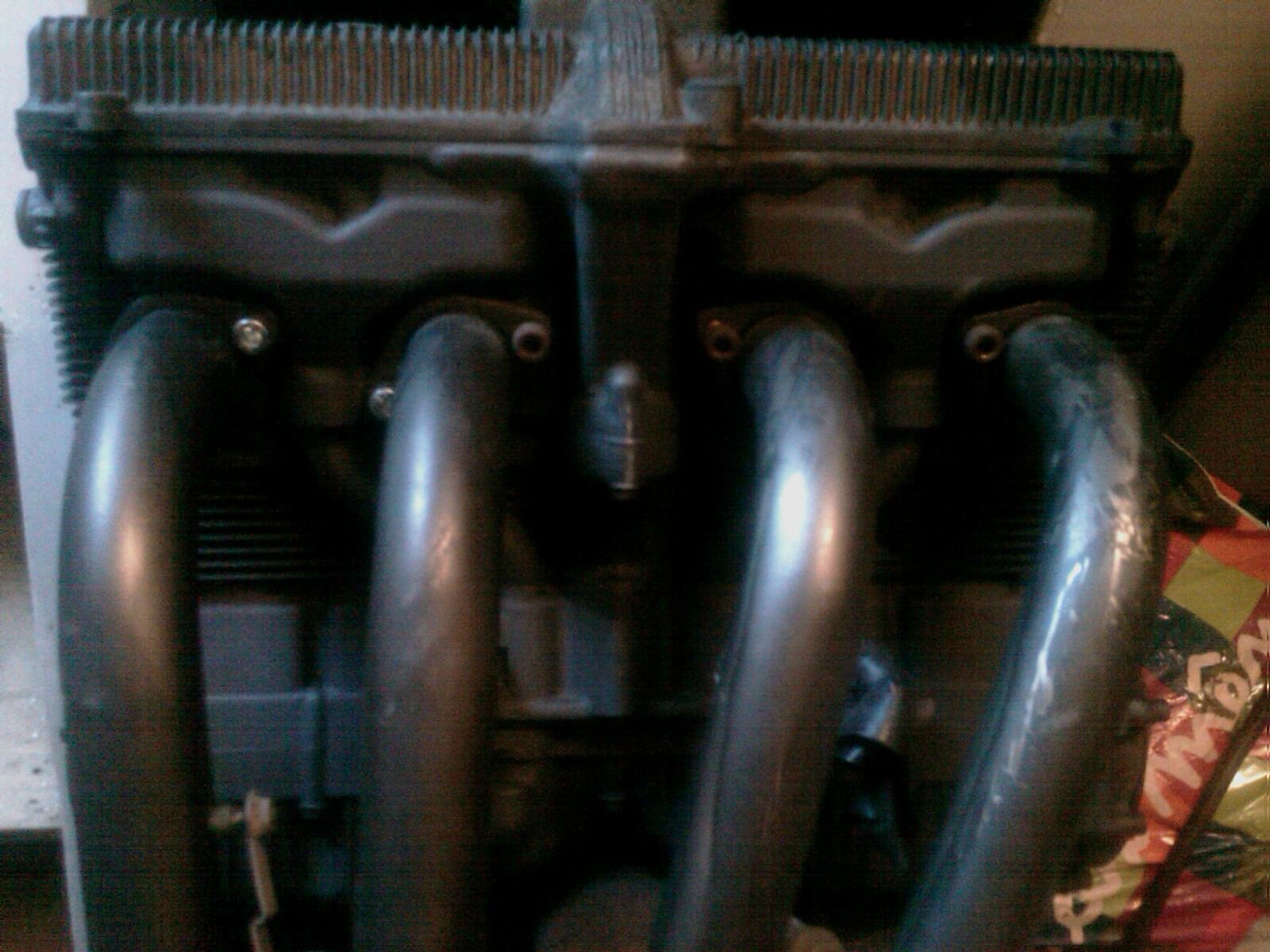

Depuis le temps que j'ai cassé mes écrous d'échappement, j'ai enfin récupéré chez mon papa l'outil qui va bien avec le taraud à la bonne taille (8X1.25):
Pour une fois tout c'est bien passé et j'ai pu présenter le collecteur pour faire un essai afin de voir si les boulons se mettent plus ou moins en face car il n'est pas évident de percer et retarauder exactement dans l'axe. Heureusement je pense qu'avec un peu de jeu cela passe quand même

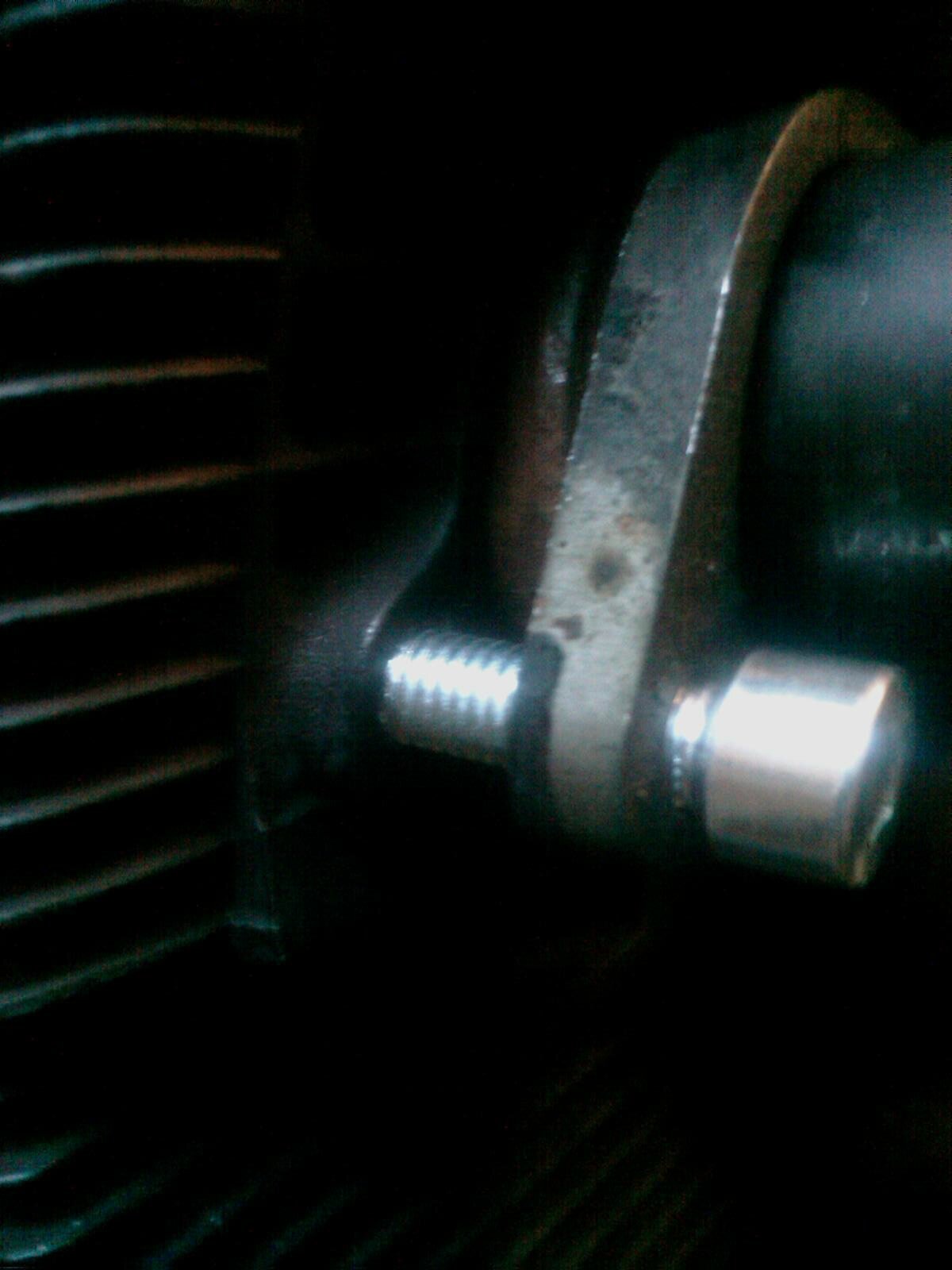

Détail du premier de la série avec son boulon tout neuf pour remplacer un des trois cassé au démontage.
Je vais devoir le raccourcir un peu car le filetage n'est pas si long dans la culasse et je ne dois pas forcer trop au serrage sinon je risque des ennuis

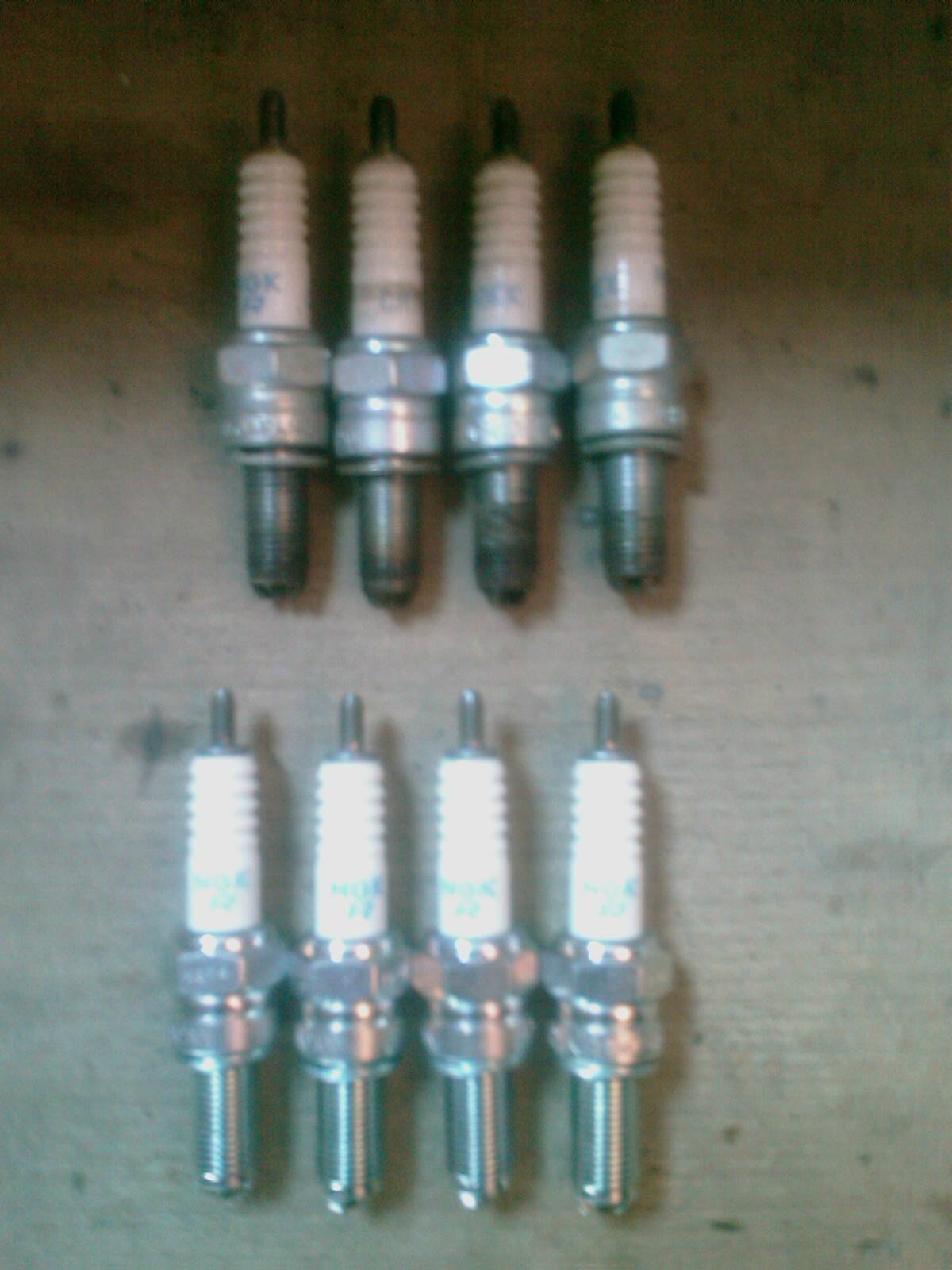

Avant de remettre le moteur dans le cadre changement des bougies car c'est plus simple moteur dehors. De belles NGK pour remplacer les anciennes:

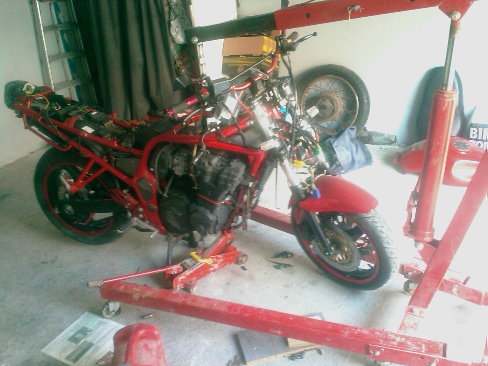

Ensuite le travail sérieux commence, montage de la chèvre, avec son aide et un cric rouleur cela n'a pas été trop galère à remettre. Ma fille m'a donné un coup de main pour monter ou descendre le cric pendant que moi je bougeais le moteur:

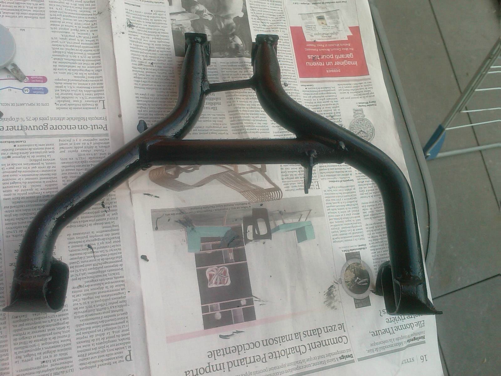

la béquille centrale lourde et inutile a quitté le cadre mais elle était tellement rouillée que je l'ai passé à l'hammerite lors d'une scéance de peinture cet après-midi:
Vu l'épaisseur pas près de revoir de la rouille pointer son nez

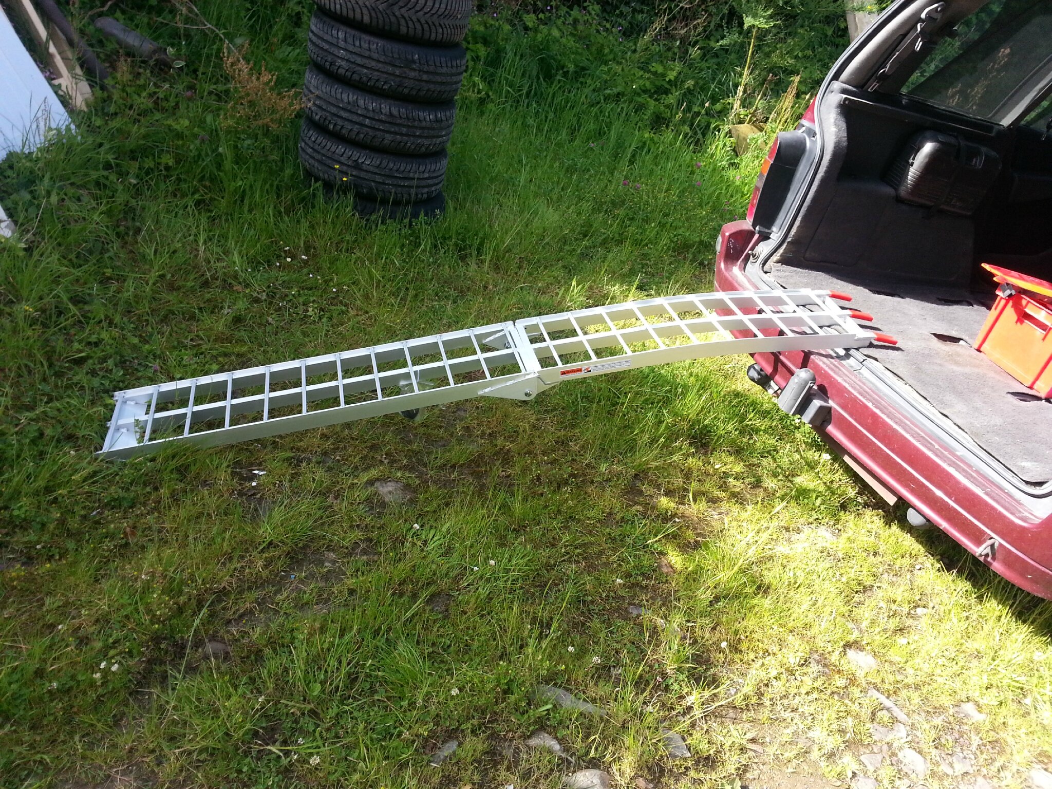

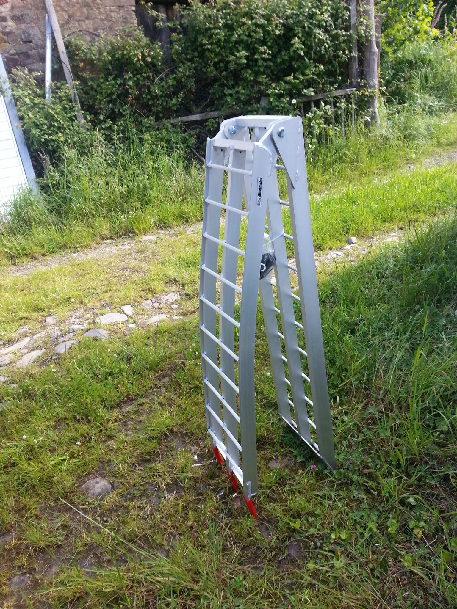

Pour pouvoir me déplacer en toute tranquillité j'ai investi dans de l'alu:
Une fois déplié c'est parfait, la seconde partie est légèrement incurvée ce qui aide à monter.
Du coup tout seul en utilisant un peu la pente naturelle du terrain elle rentre sans aucun effort dans le coffre de l'espace : direction Bruxelles pour la période estivale.
