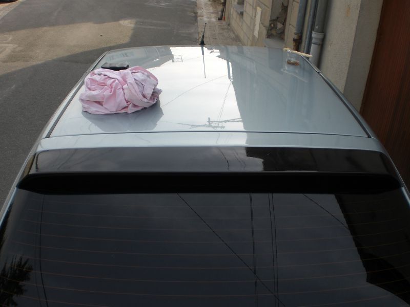

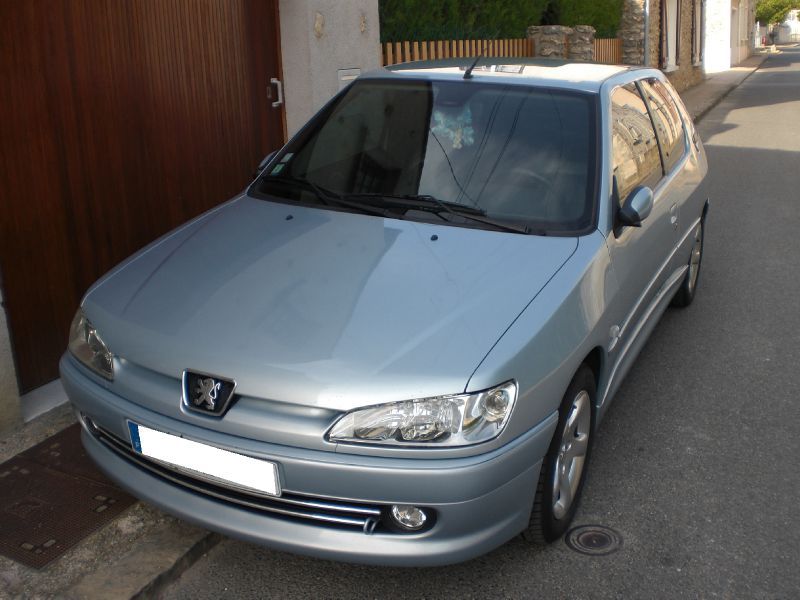

Apres la mecanique une petite seance d'entretien esthetique :ange:
Une petite vue d'ensemble avant ;)

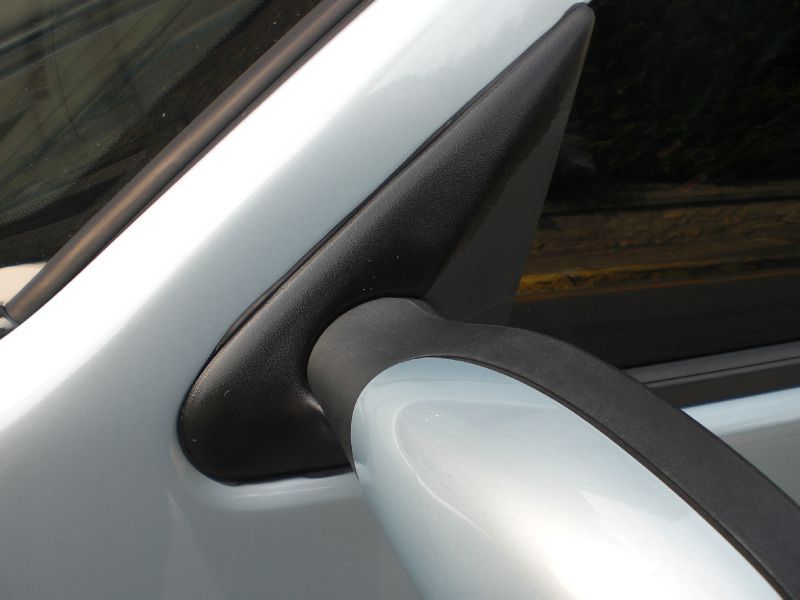

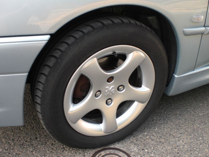

Avant
Pendant le traitement caoutchouc
Après

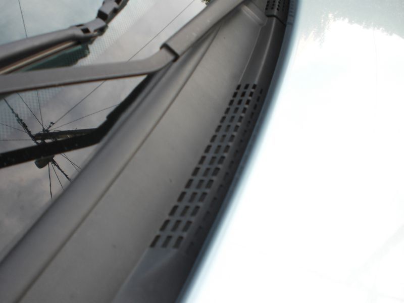

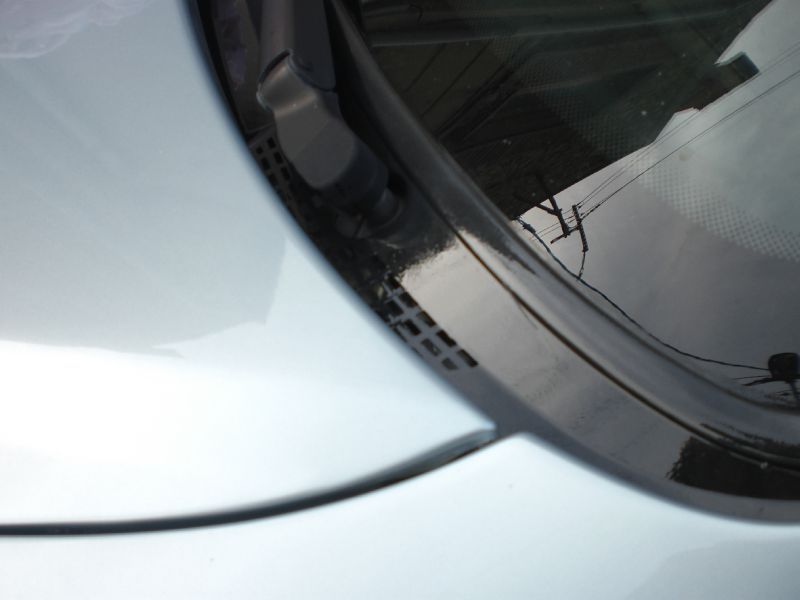

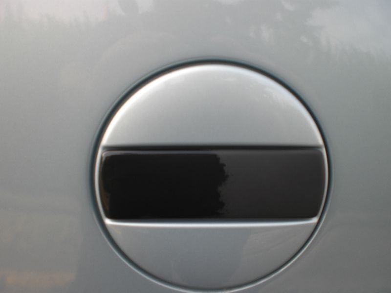

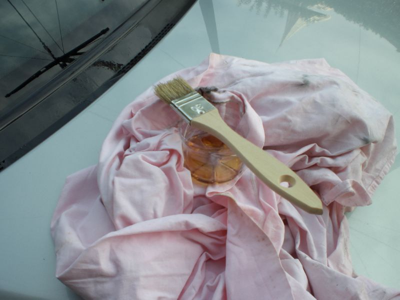

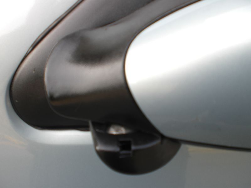

Ensuite reteintage des plastiques qui blanchissent avec les années qui passent :(
Voici le produit miracle, mieux que de ce faire sueur à repeindre

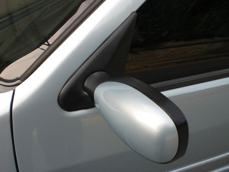

Avant
Apres
L'effet brillant s'estompe au bout de 10 à 20 minutes, car le plastique absorbe le produit. Retirer le surplus avec un chiffon sec et non pelucheux.

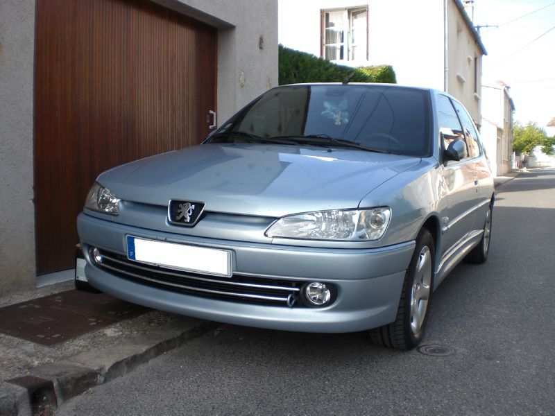

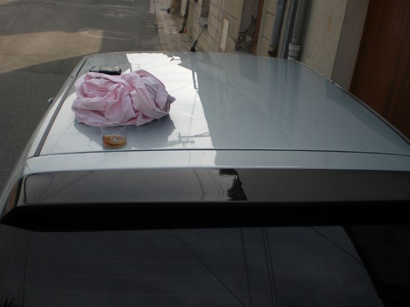

Le reste de la voiture
Et une petite vue d'ensemble

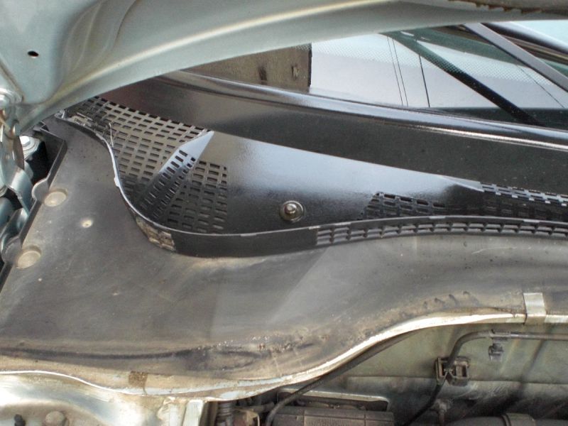

Pour vous montrer la difference apres sechage et encore le plastique en interieur de capot ne voit quasiment pas le soleil et le teintage est flagrant :eek: :eek: :eek: :eek:
Par contre ce produit est a proscrire pour les plastiques moteur, car avec la chaleur du moteur......

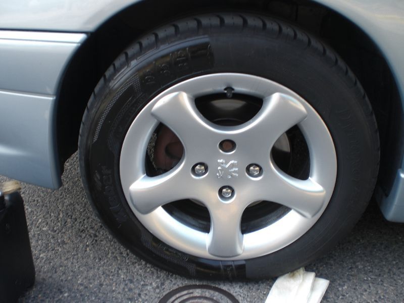

le polytrol,il y a ça de vrai 8-) ,ça rajeaunit bien les plastiques,par contre c'est quoi le produit pour les pneus?

Pour les pneus, c'est du sodimac (produit d'habitude vendu uniquement aux pros). C'est vendu en bidon de 5L. Si tu en veux, contact coodrick qui doit faire une commande sous peu avec les sousous qu'il a reçu de ceux qui en voulaient ;)

Pour les pneux machouse a tout dit :cool:
