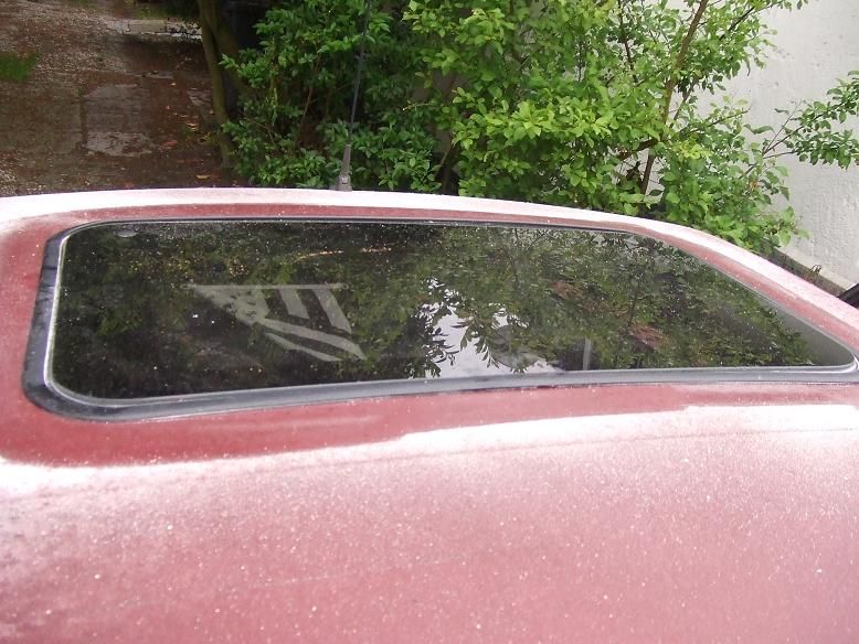

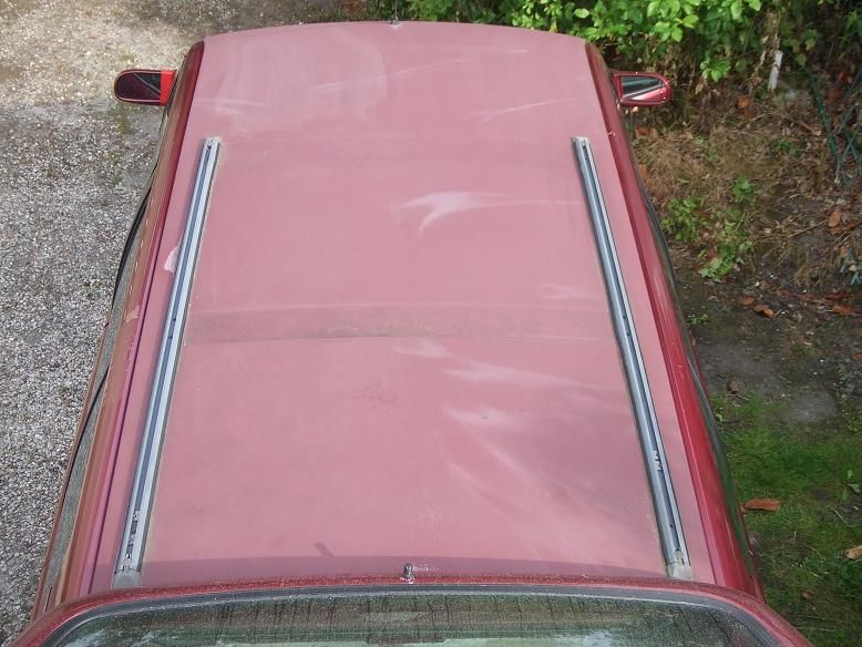

Dans un premier temps vue aérienne du chantier sur lequel le soleil a bien fait son travail

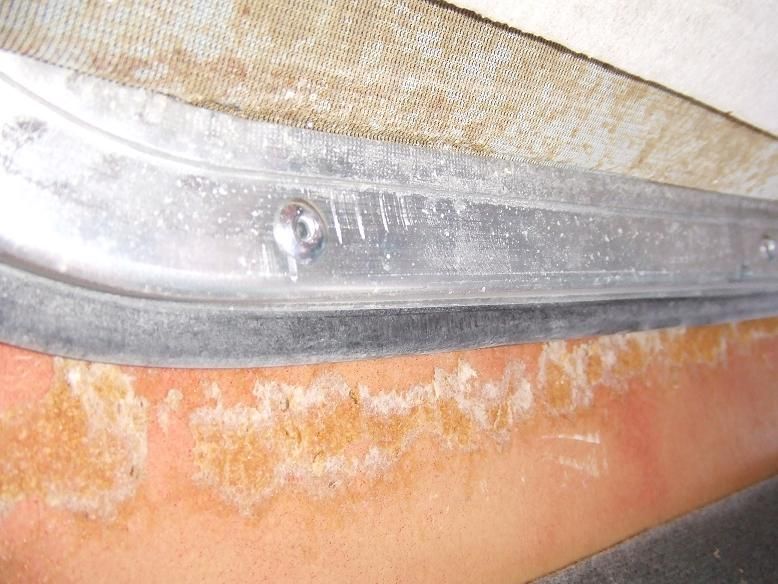

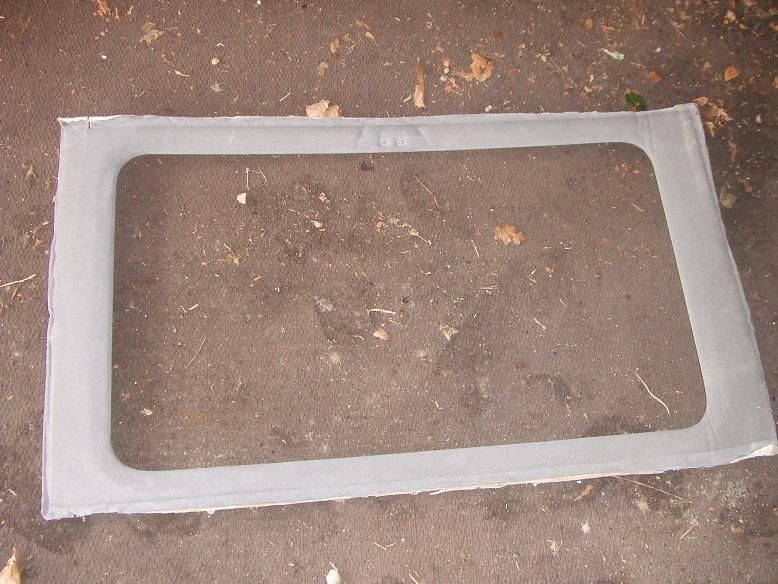

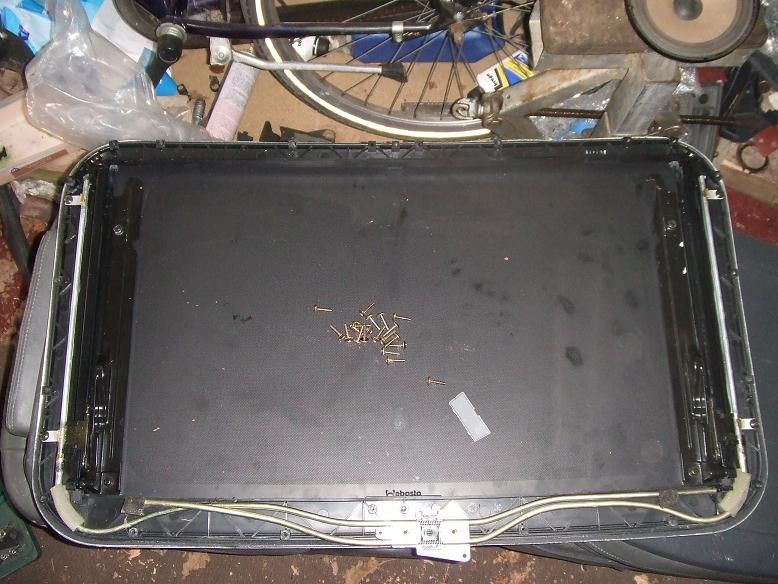

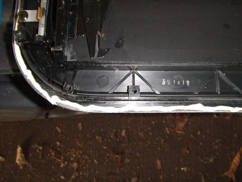

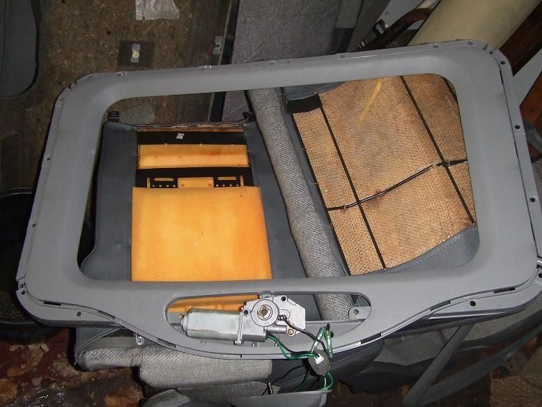

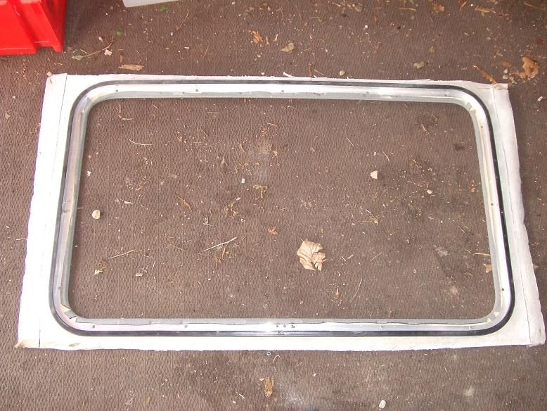

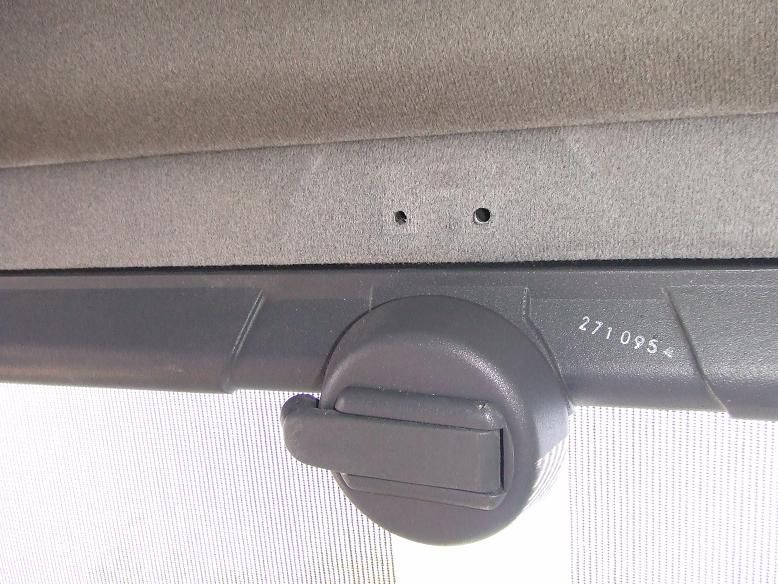

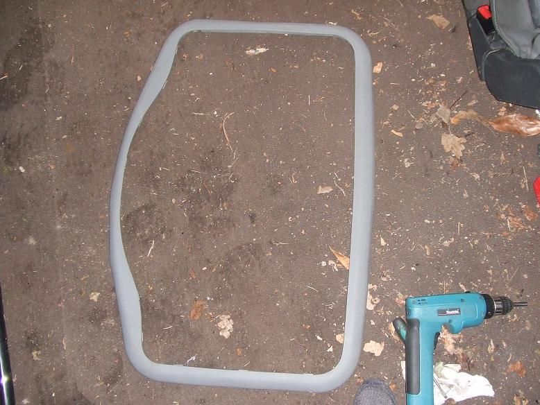

Ensuite présentation de la bête:c'est un toit électrique adaptable qui dans un premier temps s'entrouve puis coulisse en arrière pour laisser une ouverture complète du toit.
Donc vous pouvez voir le toit et sa structure puis le cache intérieur avec le moteur et enfin le cache plastique pour une finition au top (du moins j'espère

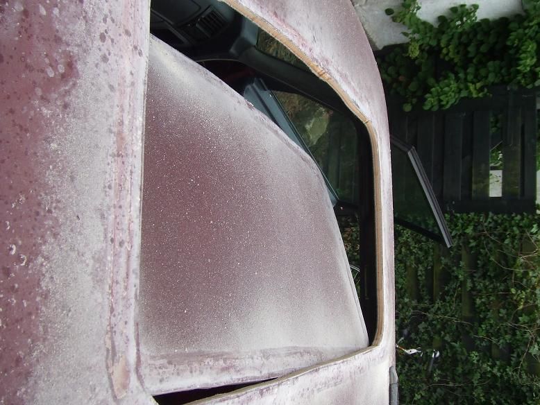

Bon maintenant il faut se lancer avec la scie sauteuse (c'est la partie qui fait toujours frémir ma moitié

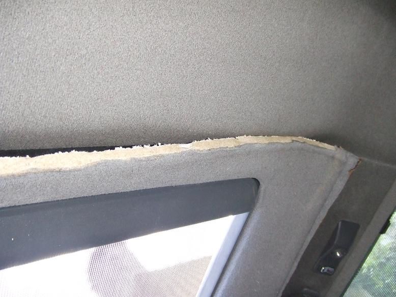

lors cela donne ça et là il faut vraiment faire quelque chose

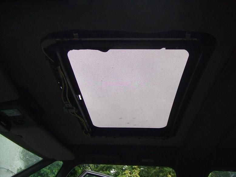

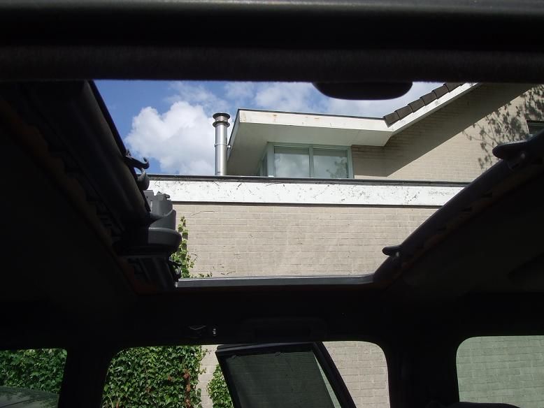

Alors après quelques sueurs froides voici vu de dessus puis de dessous ce que cela donne:
