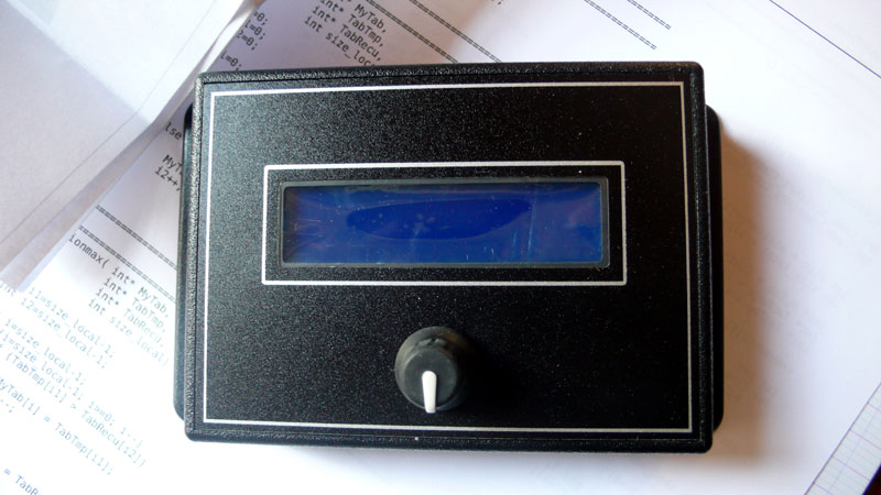

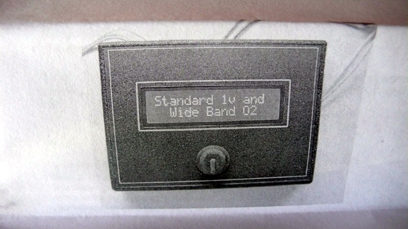

Donc voici ce que j'ai acheté pour mater ma sonde lambda, un E.F.I.E. version 4 :

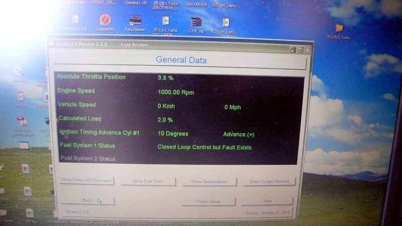

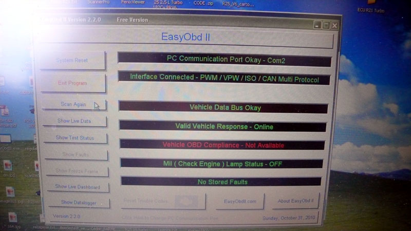

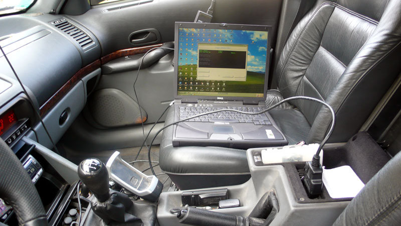

Installation plus tôt que prévu, il faisait beau et pas trop froid aujourd'hui, ça aurait été dommage de pas en profiter

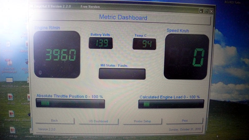

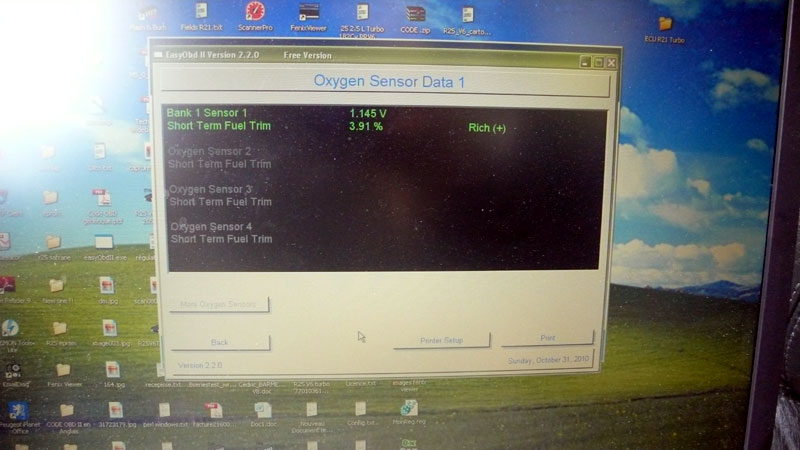

Donc voici les photos. Le PC avec l'interface de diag branchée afin de vérifier la bonne cohérence du signal de la sonde lambda modifié :

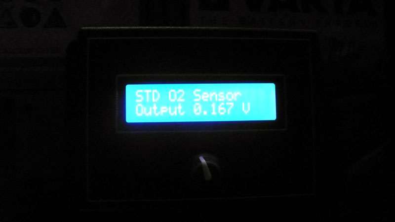

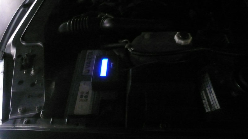

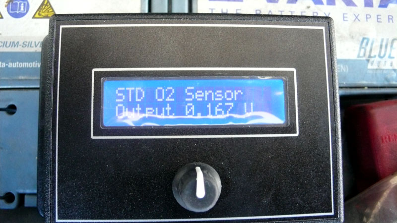

Et voici le petit boîtier EFIE v.4.1 monté sous le capot avec sa valeur de décalage de la sonde lambda (on décale le signal de 0.167V sur l'axe des ordonnées) :

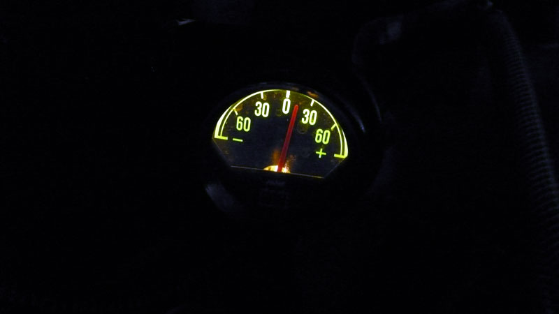

Quelques autres petites photos du système en fonctionnement
