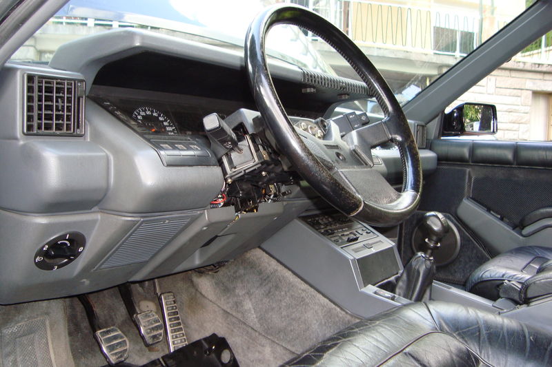

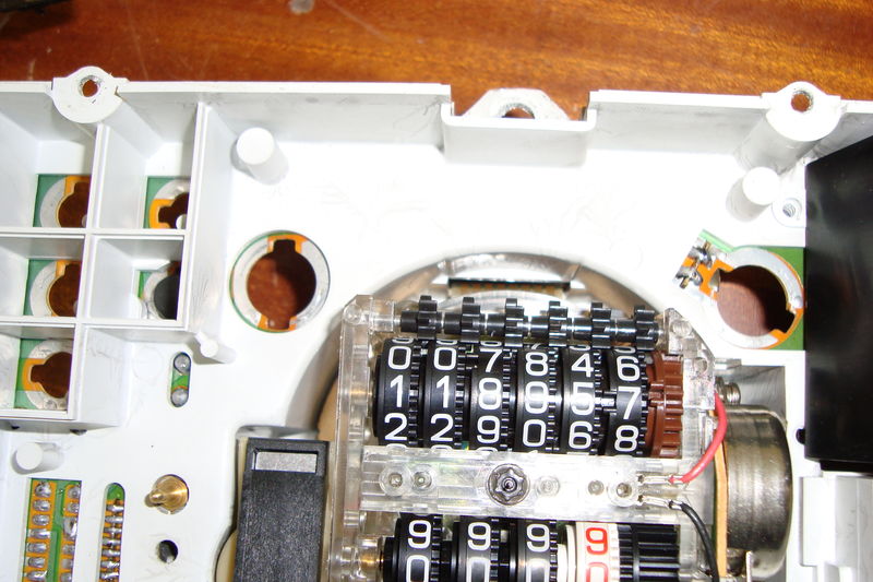

  • Réfection compteur
  • Mise en place du voyant préchauffage pour voyant de dégivrage arrière (nécessite la modification de la piste du compteur et d'un connecteur du tableau de bord)
  • Réfection platine de jauge à essence
  • Réfection platine vitres côté conducteur
  • Réfection réhostat d'éclairage
  • Réparation faisceau compteur de vitesse

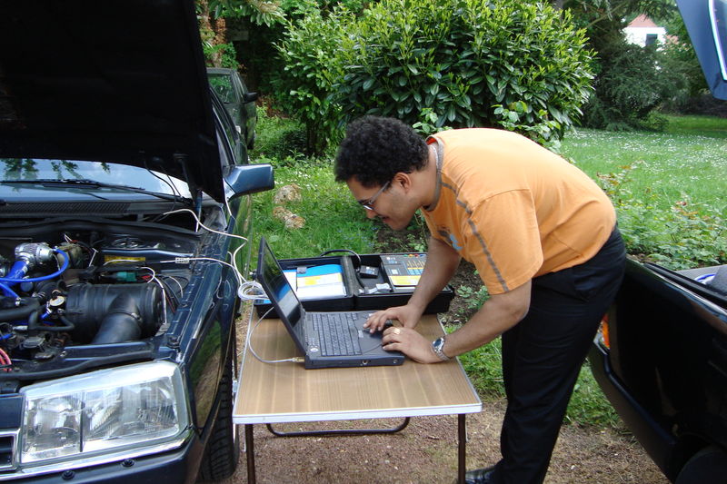

  • Edition de la cartographie avec la valise XR25 et TunerPro RT

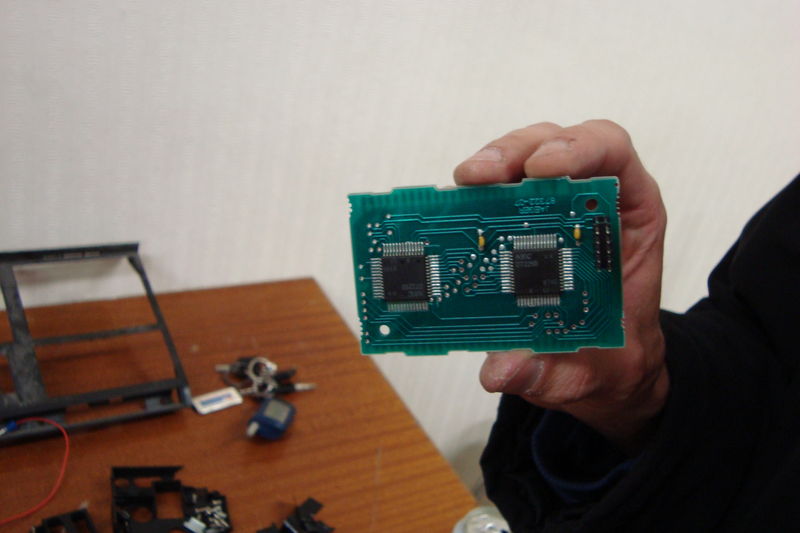

  • Réfection afficheur chaîne hi-fi

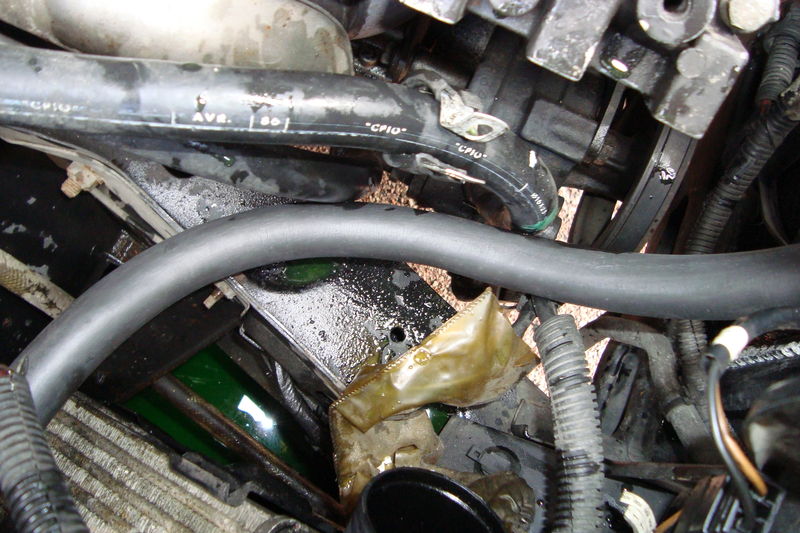

  • Changement pompe à eau électrique du Turbo
  • Changement durite pompe à eau électrique

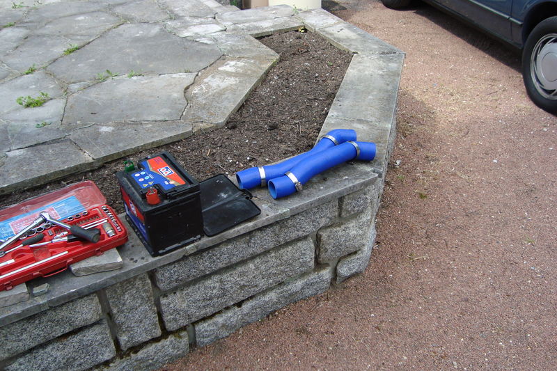

  • Mise en place durites échangeur renforcées

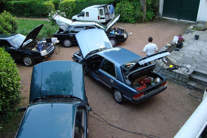

voici les premières photos de ce week-end de trois jours placé sous le signe du tableau de bord et de la remise en route de la limousine.

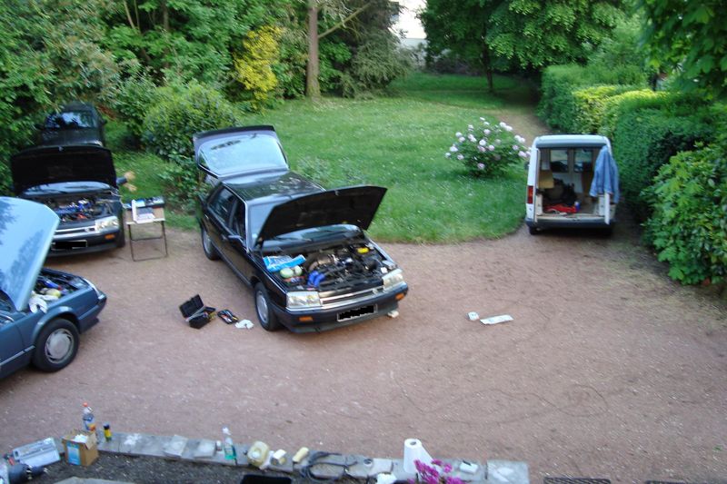

le vendredi matin, arrivée de machouse puis de heuliez25

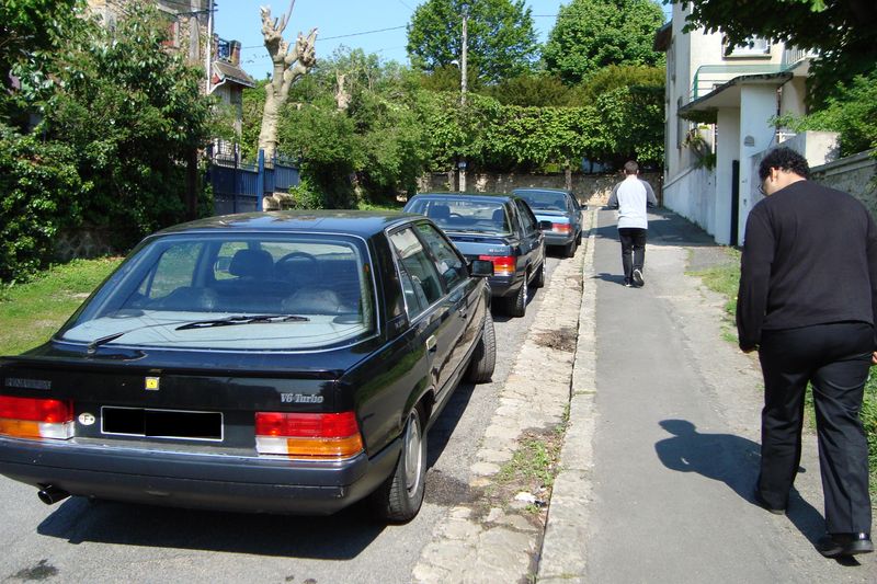

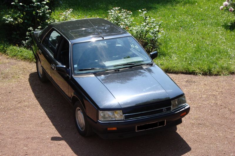

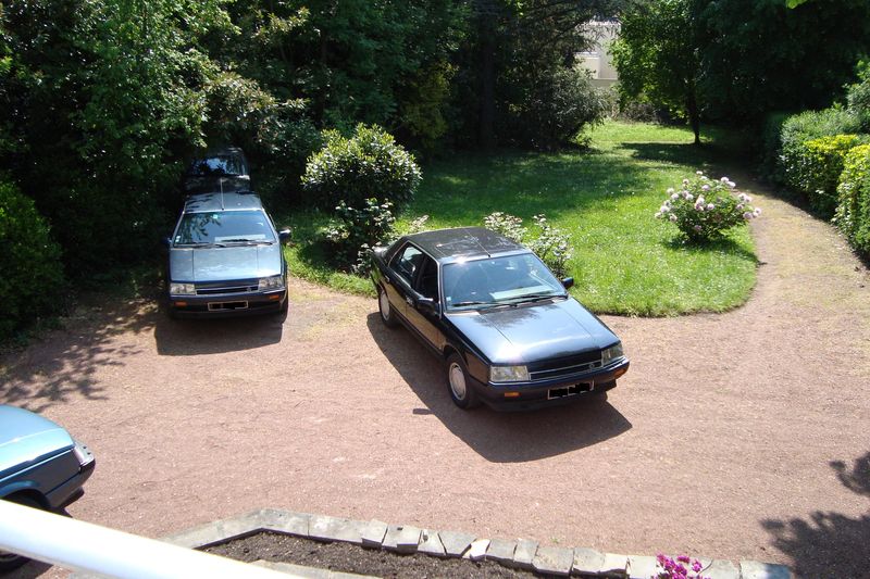

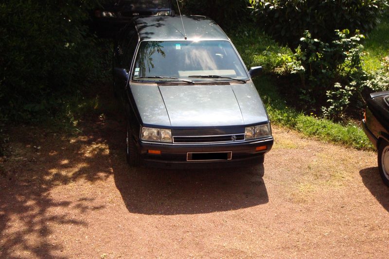

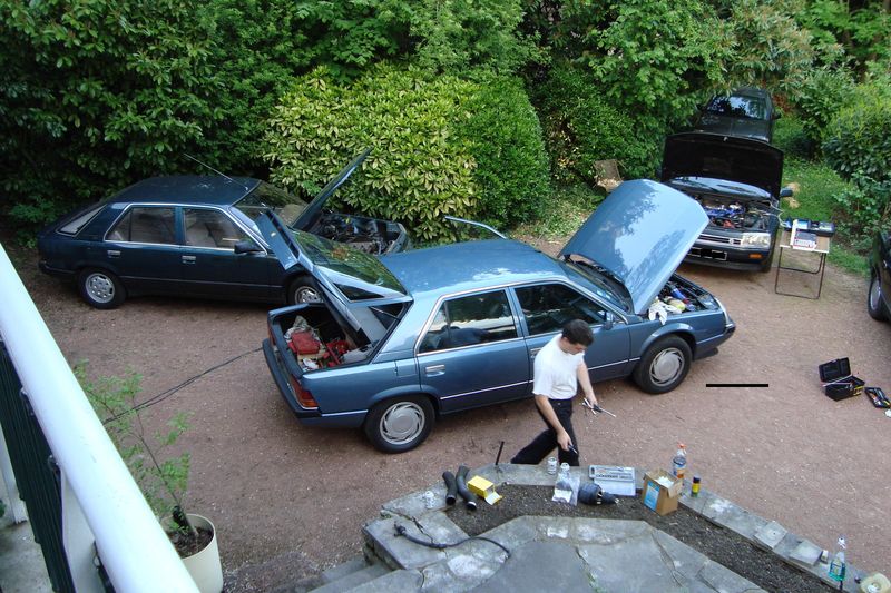

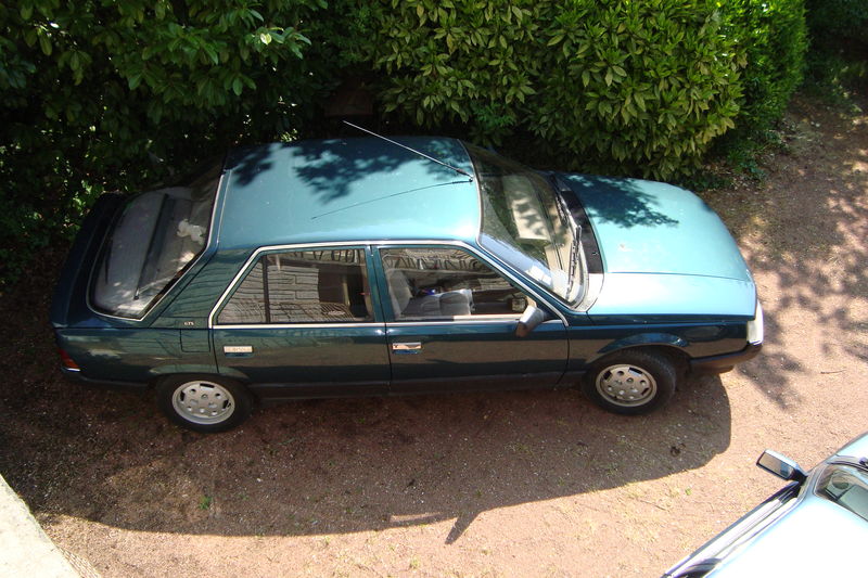

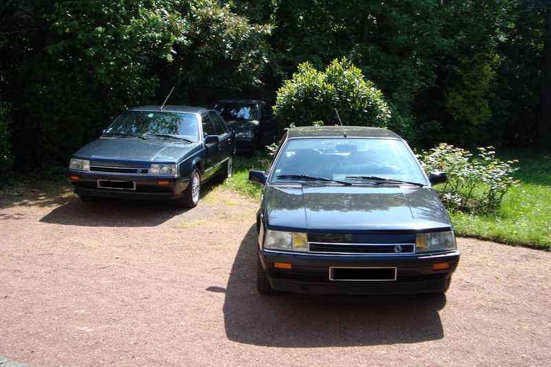

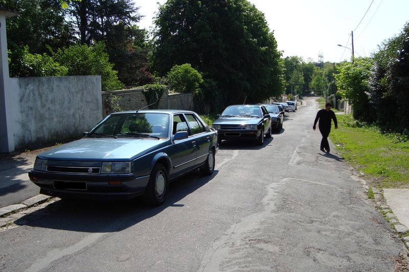

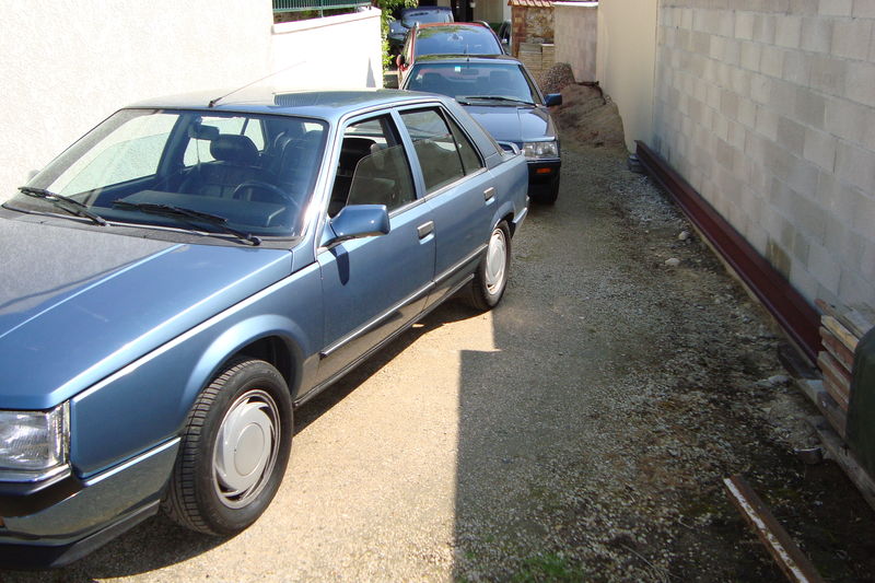

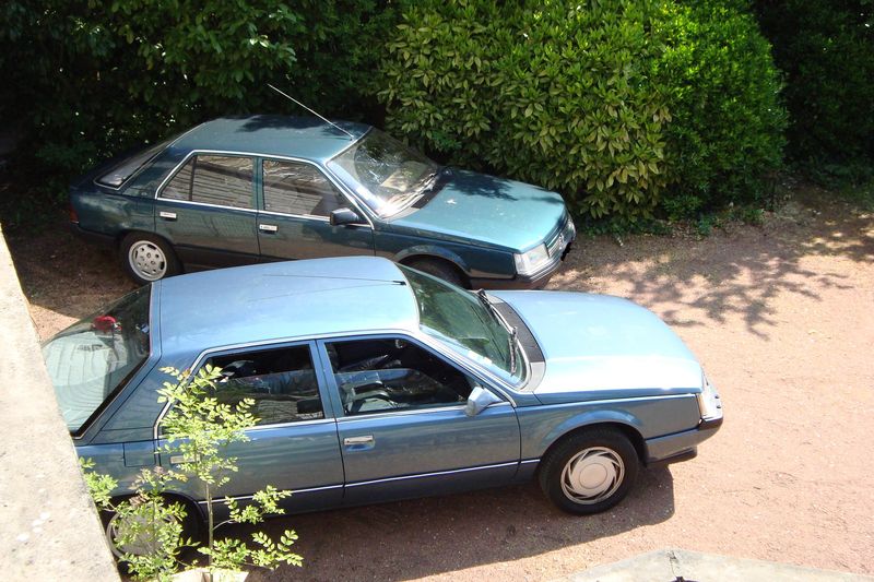

la r25 d'heuliez25

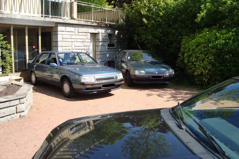

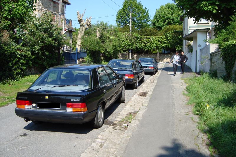

la mienne et celle de machouse

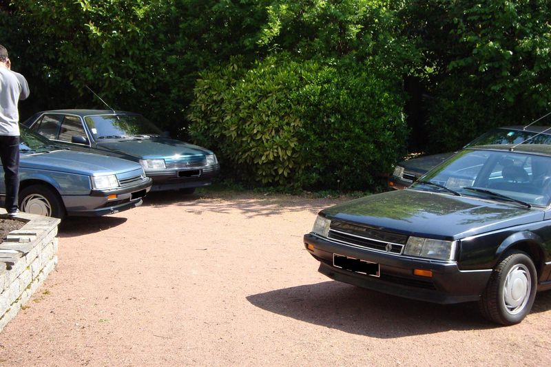

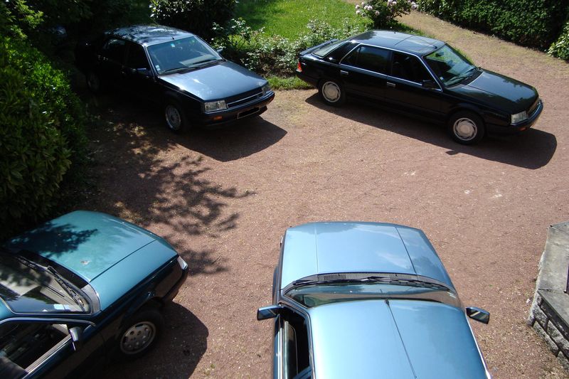

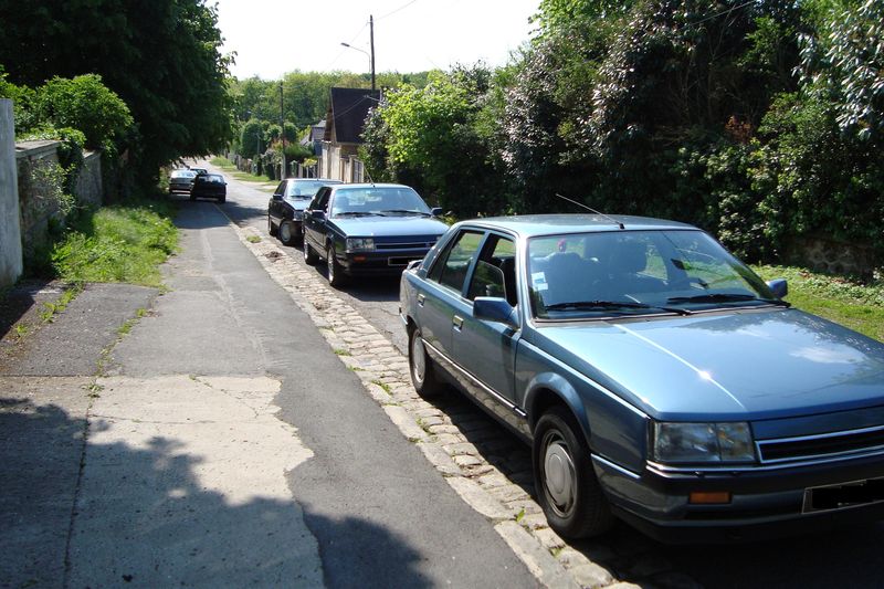

celle d'heuliez25 et la gts familiale

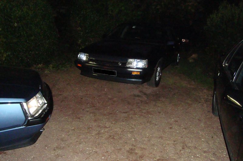

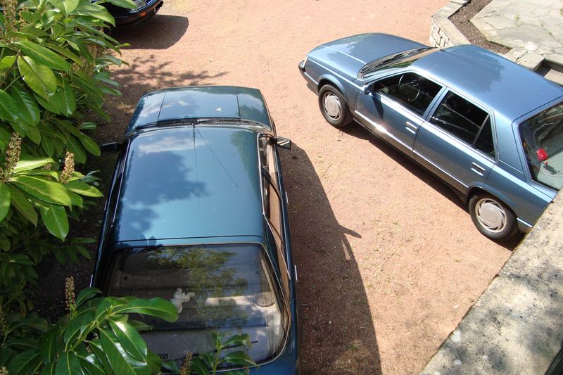

la verte

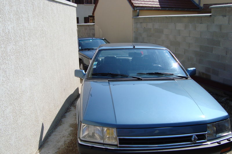

la bleue
une autre bleue
une noire
l'express de Tronic de r25.com

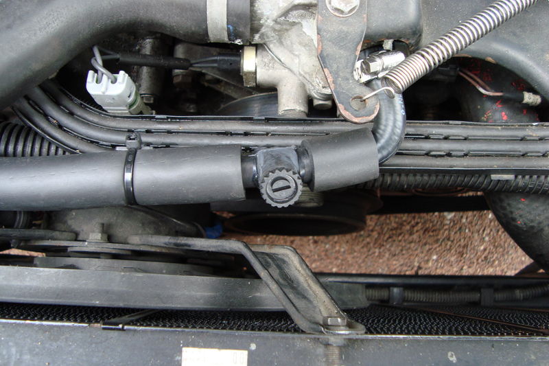

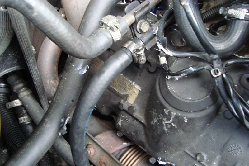

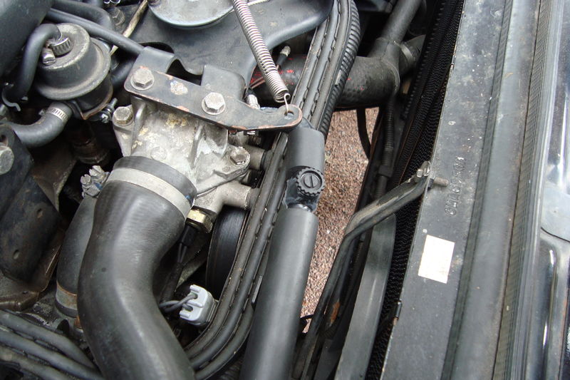

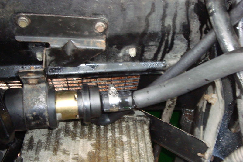

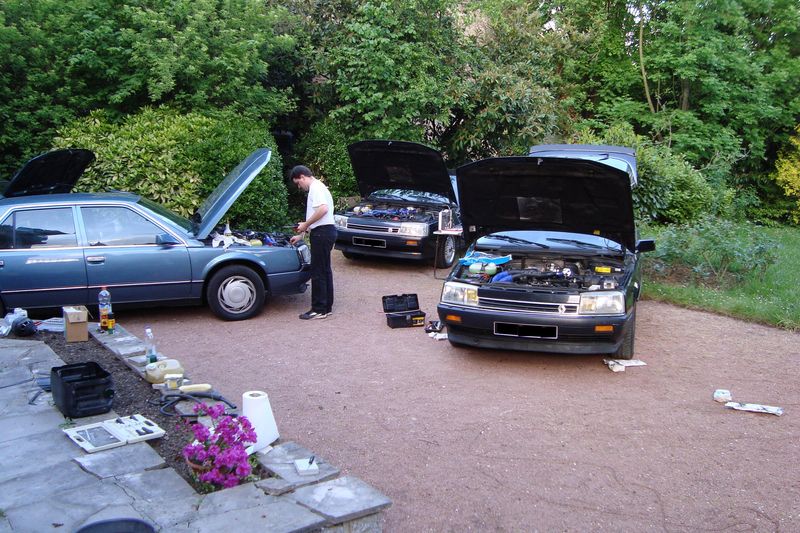

j'attaque la noire pour son changement de durites de pompe à eau électrique

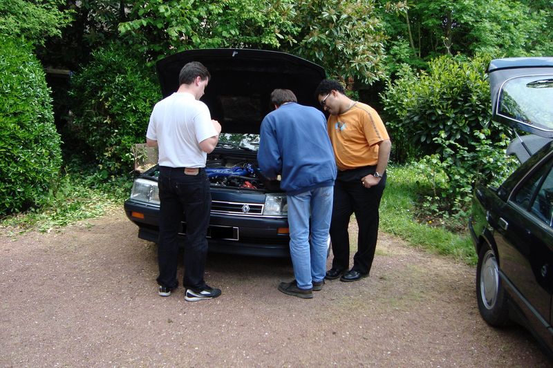

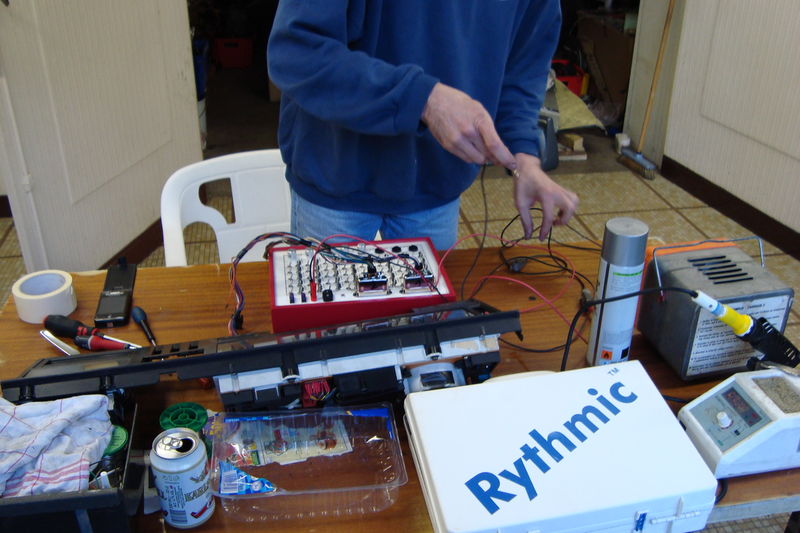

de gauche à droite heuliez25 tronic et machouse

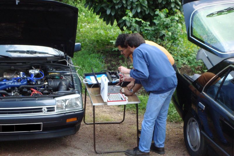

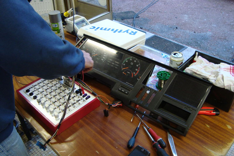

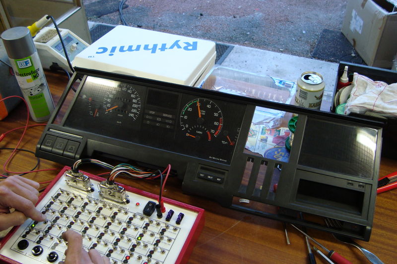

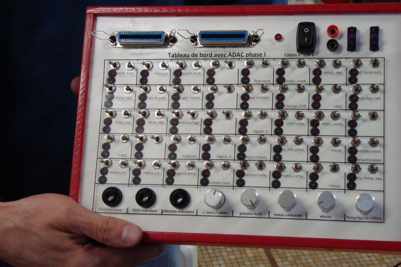

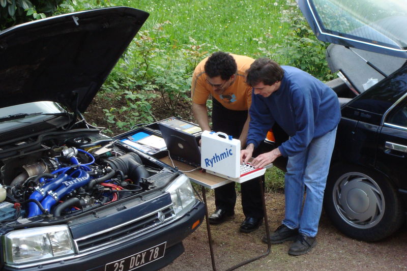

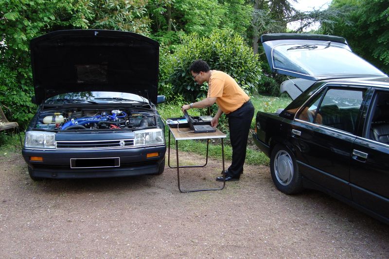

diagnostic avec la valise xr 25

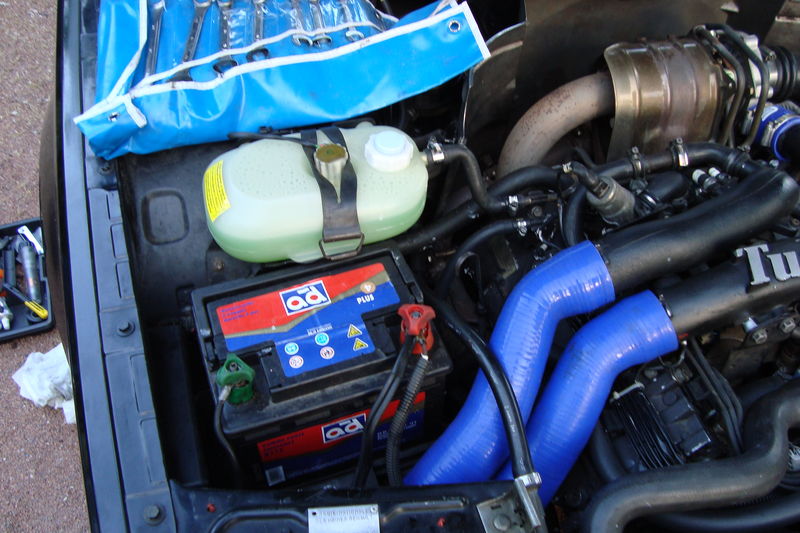

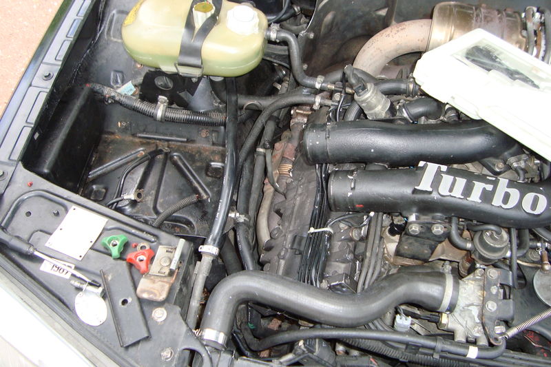

la nouvelle durite a une visse de purge par rapport à l'ancienne
le nouveau vase (sans les fleurs :mrgreen: ) d'expansion

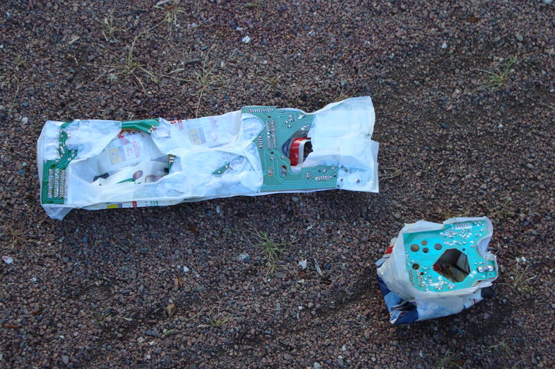

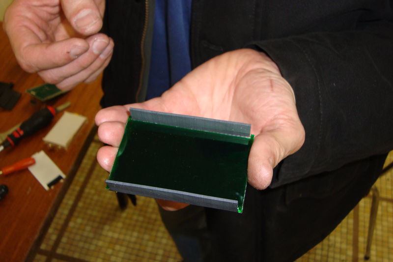

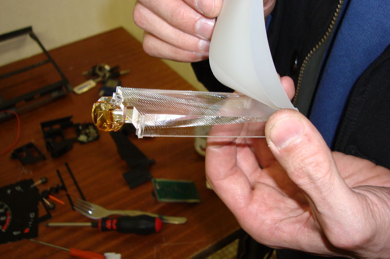

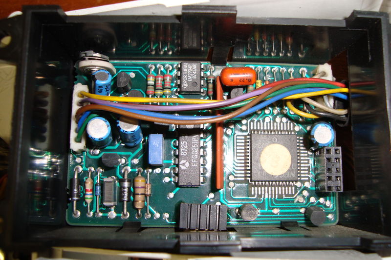

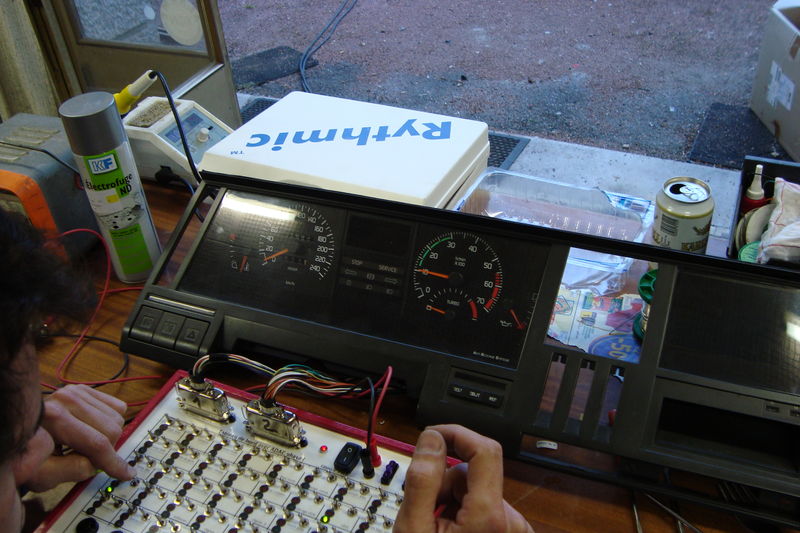

compteur ressouder et vernis
santé messieurs :mrgreen:

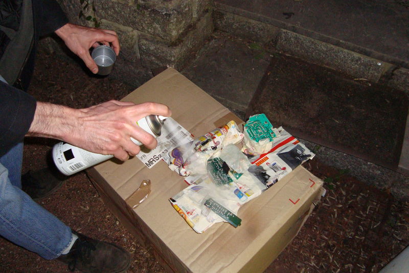

vernissage

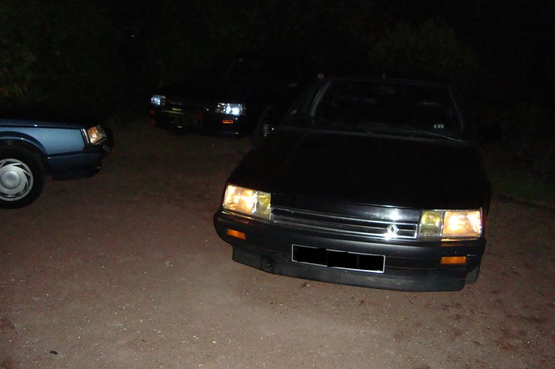

Petite photos nocturnes......

Pour l'équipement oui et en grosse partie grâce à msieur Tronic qui a des mains de fées pour tout ce qui touche à l'électronique 8-)
