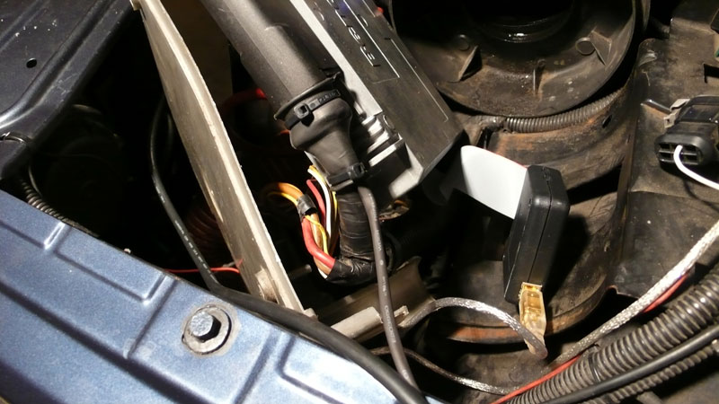

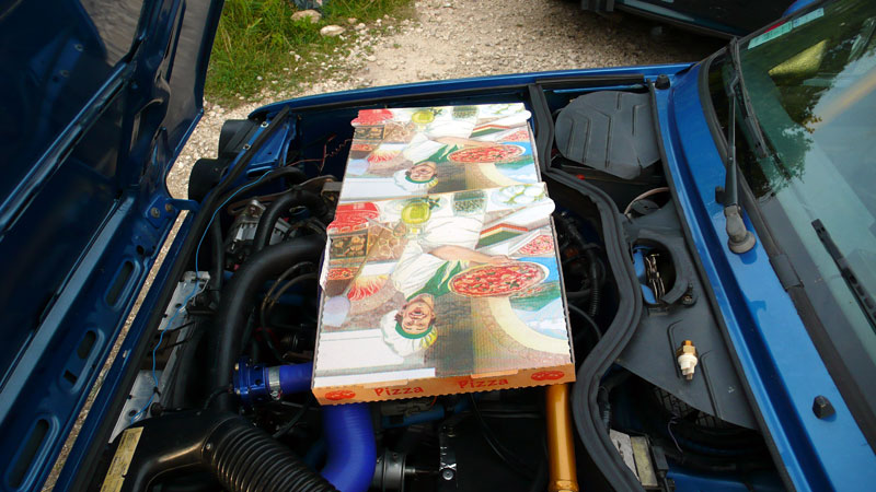

La suite des dernières 9 heures de travail sur l'auto. En attendant de câbler la sonde CTN d'air en place, voici un endroit extra pour garder vos pizzas au chaud :mrgreen: :

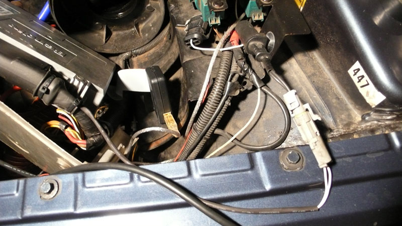

Sonde CTN d'air en place :

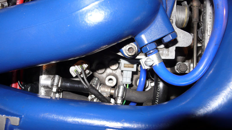

Modification des connectiques de la broche du calculateur afin de passer en potentiomètre de richesse CO en lieu et place de la sonde lambda :

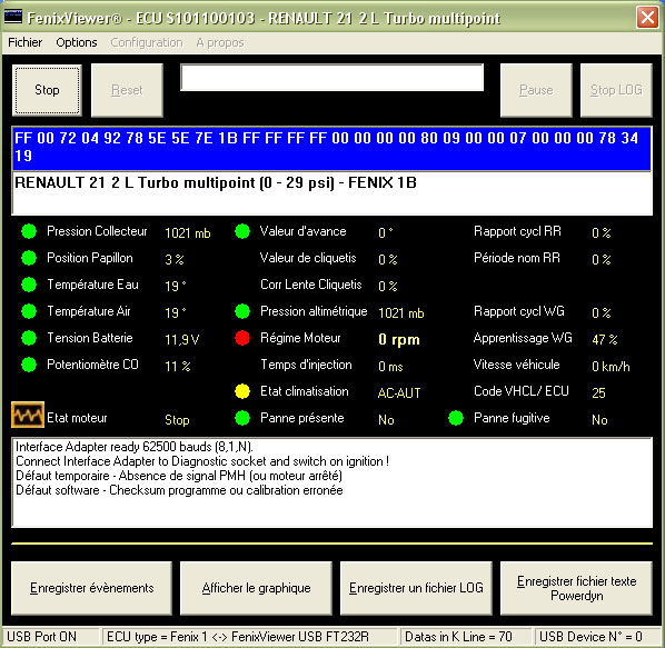

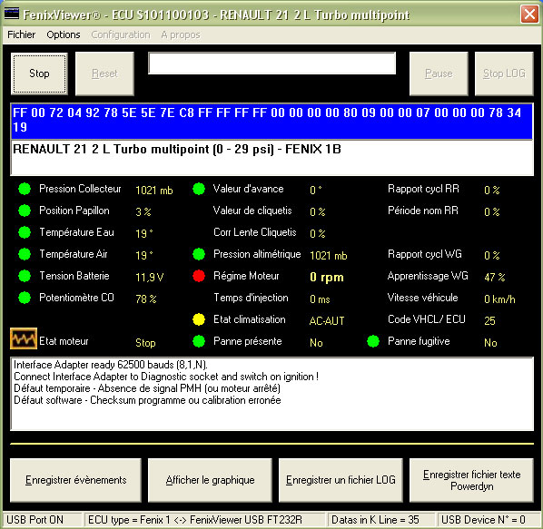

Acquisition de la trame sous Fenix Viewer afin de vérifier l'intégrité des informations de sonde d'eau, d'air et de potar CO. Bilan très concluant ! :

Re: [Macfly-Machouse]Swap ECU R25 Turbo F3B -> R21 Turbo F1B
elle a chanté un peu la r5 gt pour garder les pizza au chaud? :mrgreen:
pas mal comme mode pour garder au chaud :lol: :lol: :lol: :lol:
cooldrick a écrit :elle a chanté un peu la r5 gt pour garder les pizza au chaud? :mrgreen:
Ces anciens micro-ondes sont bien pratiques, mais un poil encombrant :mrgreen: :mrgreen: :mrgreen:
