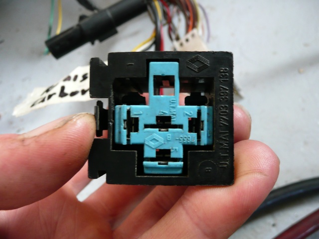

je suis en train de brancher le faisceau moteur avec un calculateur 35 broches, tout se passe à peu près bien :D
Par contre j'ai une prise de relais (dont je n'ai pas le relais) avec un fil qui va à la broche N°6 du calculateur, apparemment c'est le relais de pompe à carburant (236) sur le MR. Le truc c'est que c'est un relais à 4 broches et non pas 5, du coup j'aimerais avoir la ref si possible.
Voilà la prise en question..... à savoir qu'un relais classique 5 broche ne s'enfonce pas dedans, si on regarde le trou carré il y a une marque en haut en en bas dû à la cosse qui ne rentre pas car trop large.
merci de votre aide, j'ai hâte de faire démarrer le moteur

ça doit être un genre de relai tachymétrique ou une temporisation, vu qu'il y a un détrompeur il ne faut surtout pas y mettre un relai 5 broches inverseur classique sinon un truc risque de griller.

ben je vais faire attention à ça... le moteur marche sans ce relais, j'ai branché la pompe en direct. mais j'aimerais bien avoir la ref du relais quand même si possible :D

sur ma safrane v6
77 00 812 961
valeo ref 02.383
made in france
broche
| 2 `_4 | 1
_5
j en ai un de dispo

merci pour la ref du relais, mais du coup en cherchant sur dialogys c'est le relai "TEMPO ANTI PERCOL"
Du coup je me demande si j'en ai bien besoin pour bien faire fonctionner le moteur comme ça sur son banc.... ça ne semble pas être mon problème de mauvais ralenti, je vais mieux regarder :)
