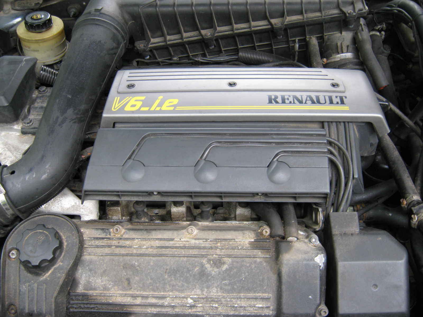

Bonjour a tous je cherche le noyen le plus simple pour vérifier mon capteur PMH,car je rencontre le probléme suivant(( je marche je marche pas)).

et bien trés simple apres verification de l'allumage,arriver d'essence,filtre essence,bougie,!! ma belle marche tres bien puis elle s'arrête,pendant 2 a trois jour et op le troisieme un coup de clé elle repart pour 15 jour;
Re: capteur point pmh
A la valise ou alors teste la continuité des fils. Capteur pmh hs = pas d'allumage et pas de commande à la masse des injecteurs
