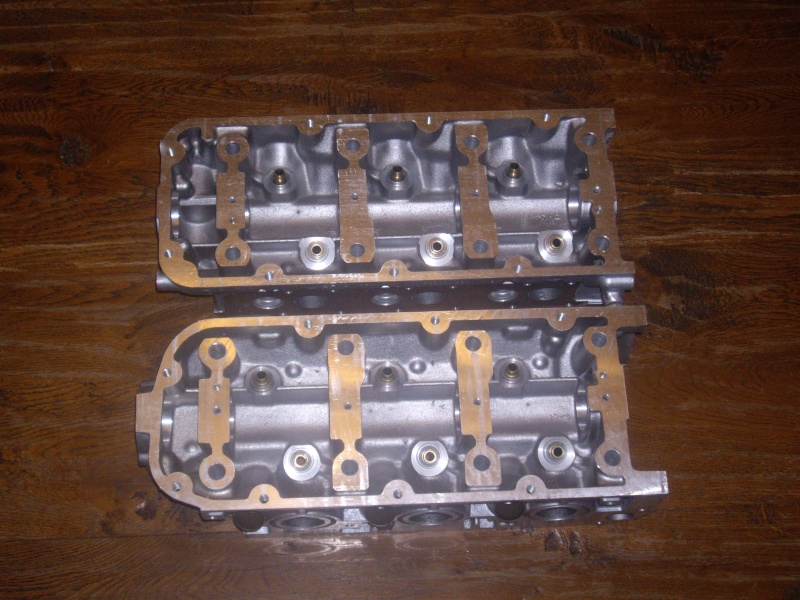

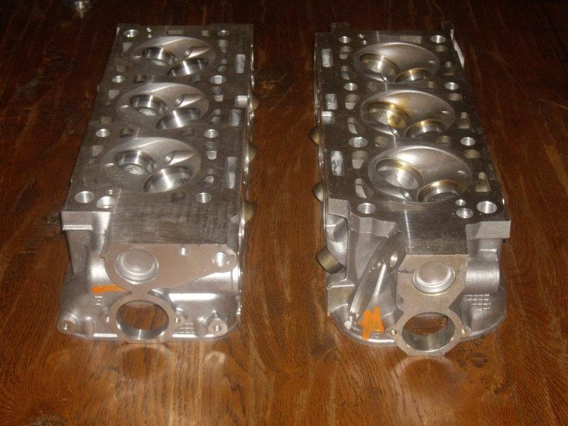

Bonsoir à tous,
Enfin ma culasse à trouvée sa jumelle :D :

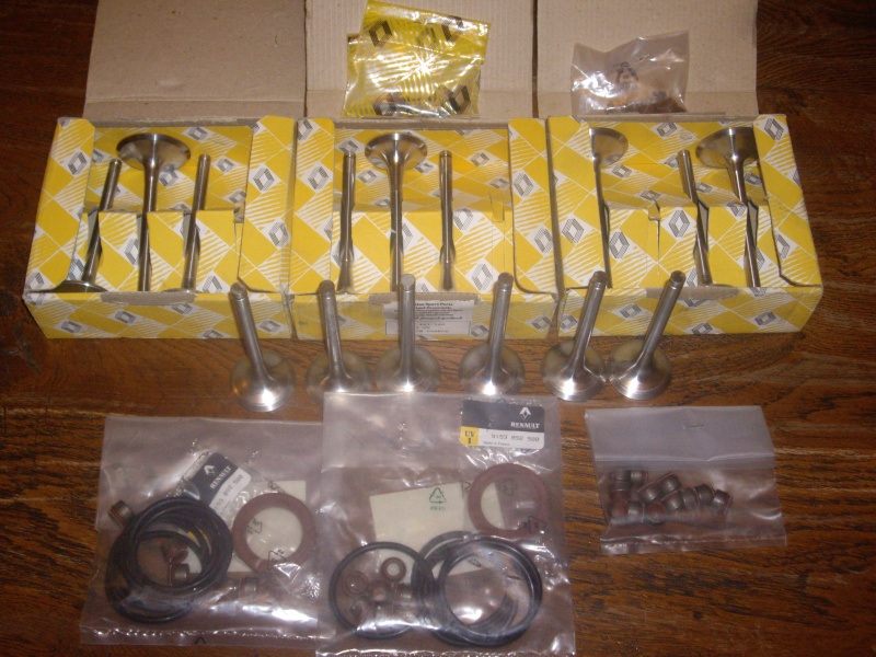

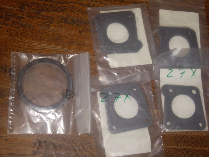

Une partie de mes soupapes, joints de queues (Offert par un ami de chez Renault :yo: merci à lui car ils avaient quittés la boite d'origine grâce à leurs petites papattes :suspect: ), joints de collecteurs (ech + adm) et joint de vilo (coté VM) :

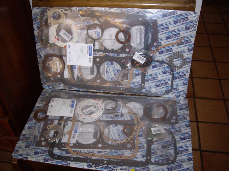

Pochettes complètes de joints moteur :

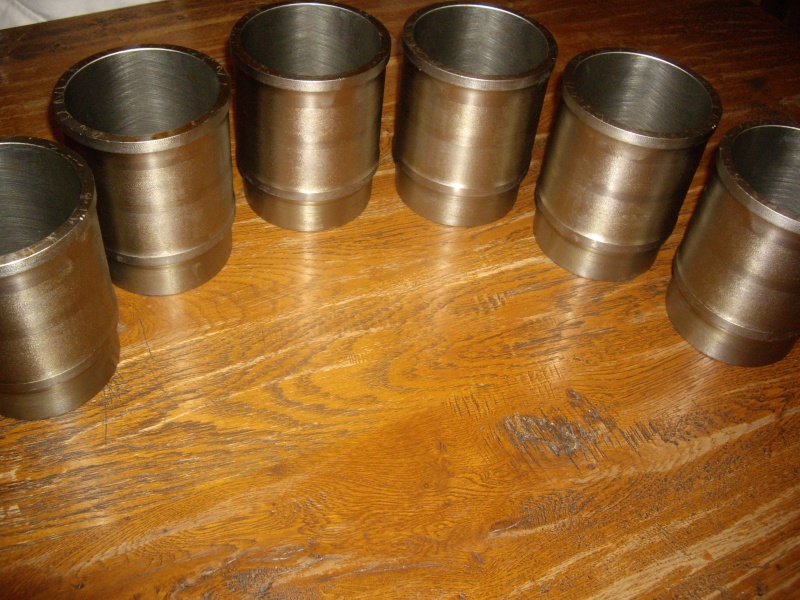

Le kit chemises neuf 8) :

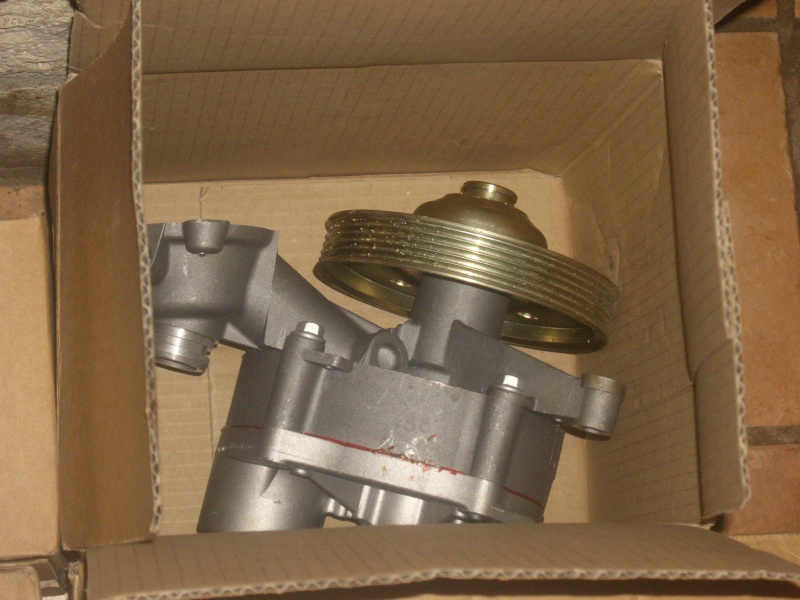

Pompe à eau neuve (pas un ES) :

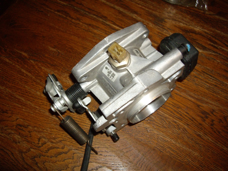

Papillon neuf.

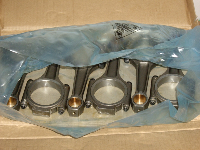

Les bielles neuves.

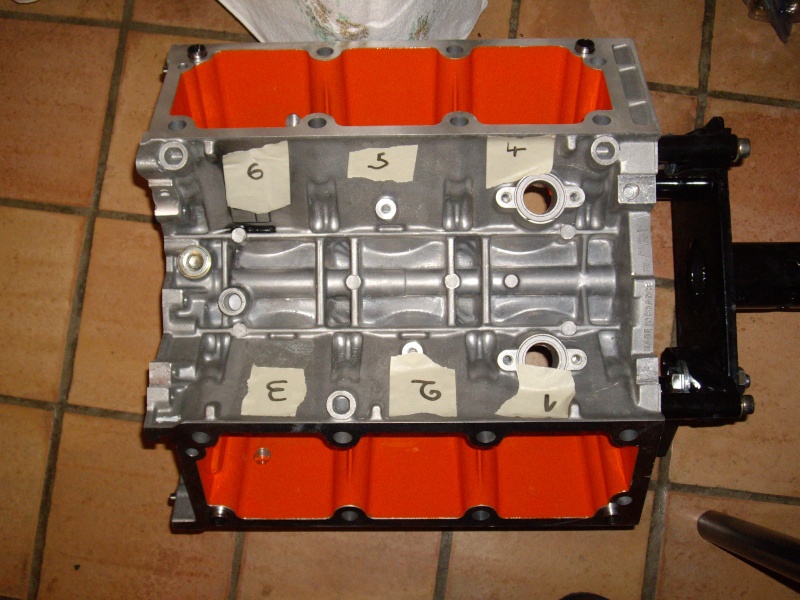

Le bloc traité au Restom.
Re: Réfection Z7X 726
Les sièges de soupape ont une teinte jaune sur la culasse avant, c'est un produit pour le rodage?
