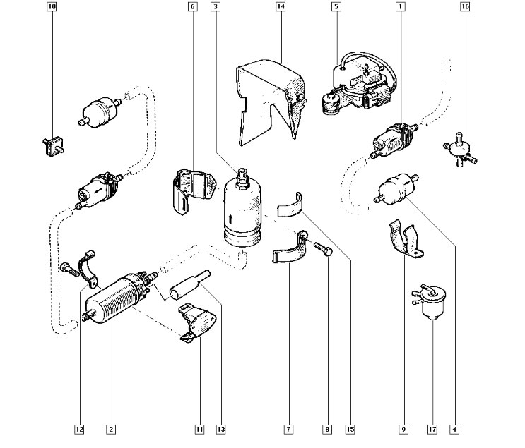

Enfin des nouvelles après quelques recherches. Finalement il n'y que 3 références particulières qui me seront nécessaires pour mener à bien mon projet, à savoir :
1 : rampe passager : 60 00 007 660
2 : rampe conducteur : 60 00 007 661
3 : filtre à essence : 60 01 009 030
Photos :
Re: Recherche pièces circuit d'essence D502
C'est juste les références que tu voulais? J'ai tout le bouquin pour Alpine de D500à 503 :lire2:

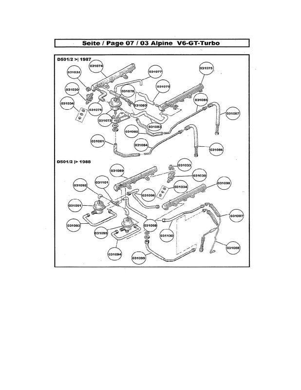

Comme j'ai navigué pas mal en Allemagne ce matin voici la page injection de la D502 de chez Simon, cela c'est la bonne nouvelle :mrgreen:
La mauvaise c'est que les pièces ne sont pas disponibles (au moins les rampes)et qu'il faut les contacter pour avoir le tarif qui n'est même pas disponible. A mon avis ils attendent d'avoir assez de commande pour en refaire ou alors c'est rapé tout court ;(
Chouette... Bon ben on va tenter le mail quand même pour voir :?
Mail envoyé et aussi demandé pour le filtre à essence qui est à raccord vissé ;)
Bon ben à priori c'est en commande pour 100€ les 2 rampes d'injection neuves pour alpine D502 à raccord vissé (j'ai bien insisté sur ce point par mail)
Ben si tu donnes les références de la version après 87 normalement c'est raccord vissé, il n'y a pas d'erreur possible à moins que tu n'ais écrit le mail en allemand :wink:
