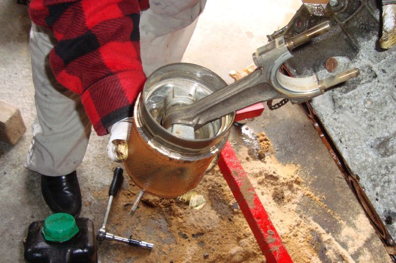

ce qui reste des joints d'embase :tmi:
debut du commencement :mrgreen: du remontage

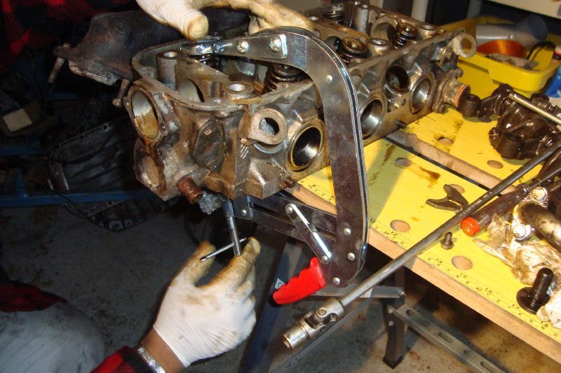

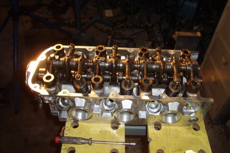

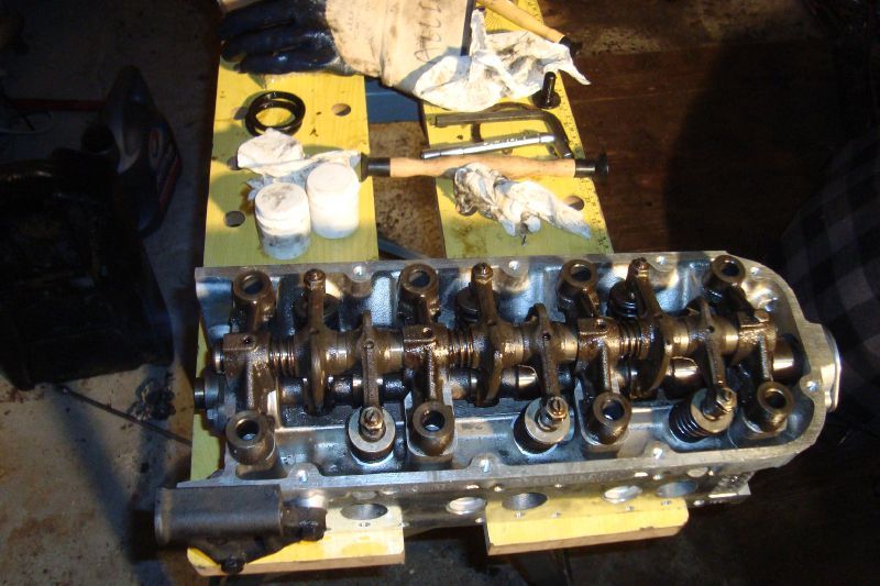

démontage des soupape de l'ancienne culasse
la nouvelle en cours de montage

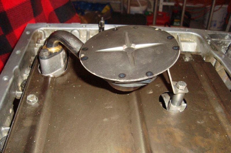

la crépine

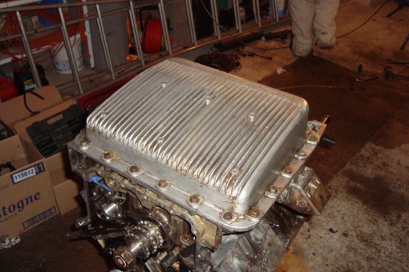

le carter alu
la suite au prochain épisode :smile:

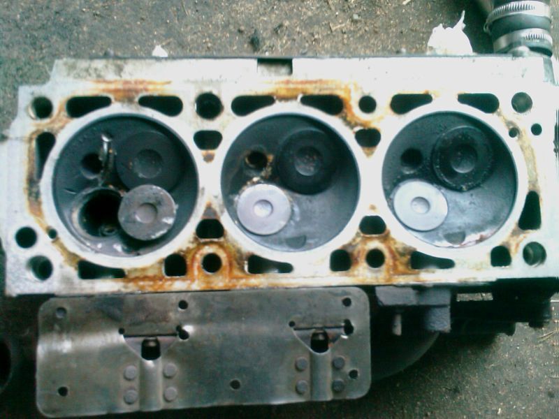

Ce matin gentil courrier au gentil vendeur du moteur d'occasion qui "marchait moins bien depuis le changement des culasses" Forcément avec 11 soupapes et 5 cylindres cela s'explique.
La culasse morte

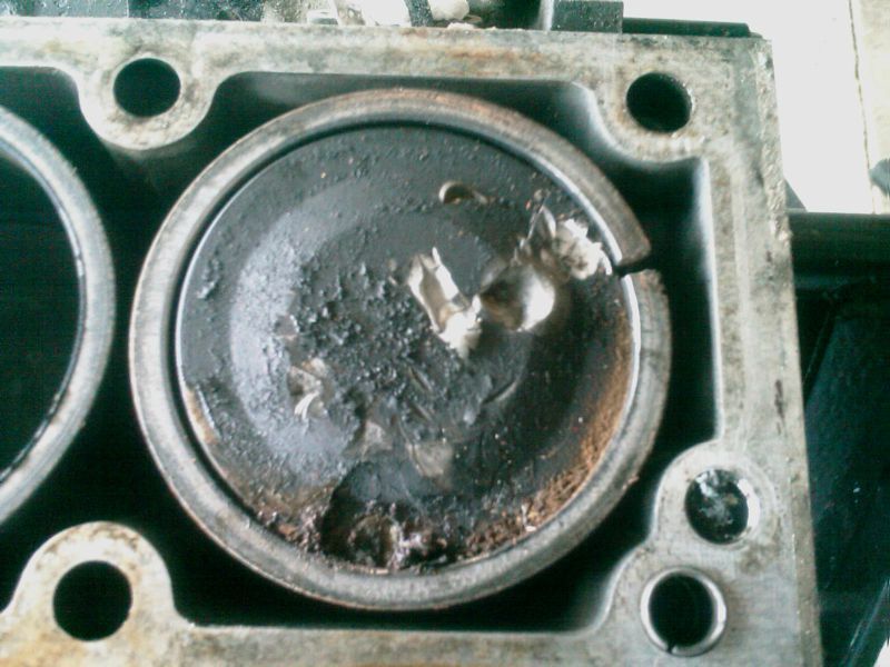

La soupape est carrément incrustée dans le bloc :shock:

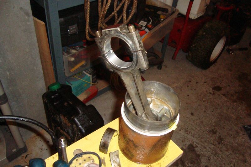

La tête du piston en face de la soupape dissidente. Des bouts cassés de la soupape se sont promenés aussi dans le cylindre et ont laissé de jolies traces.
En détail on voit la chemise explosée et un trou fait par un bout de soupapes:eek:

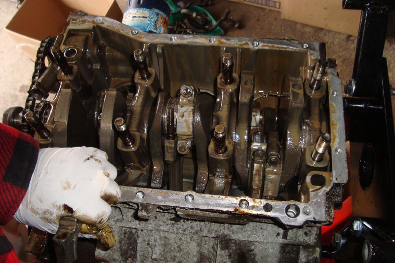

Donc à part les culasses, soupapes, bielles,vilebrequin tout mort le reste est en bon état (l'ancien proprio avait gardé le carter alu alpine et le carter de distri spécifique).
Nouveau départ à partir du bloc sauvable et des pièces neuves que j'avais en réserve dont deux culasses achetées en 2010 lors d'une promo alpine au prix de 136 euros la culasse :inlove:En plus ce sont des culasses spécifiques Z6W cela ne va pas sur les 25
En premier donc il faut un bloc vide et propre, cela c'est fait:

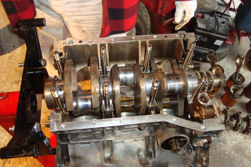

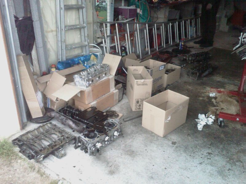

Après il faut des pièces, plein de pièces au fait un V6 c'est avec 6 culasses car elles sont bien là.

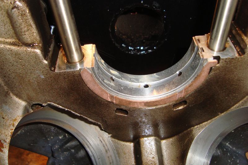

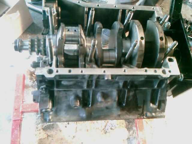

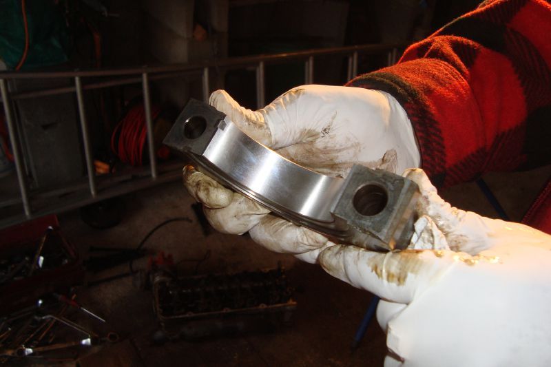

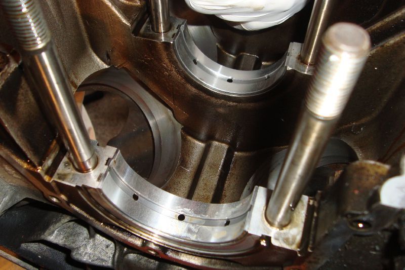

Ensuite un beau vilebrequin, le mien à 100000 kilomètres avec des portées super propres et on le pose avec des coussinets tout brillants le tout soupoudré d'huile pour un redémarrage en douceur :clap:

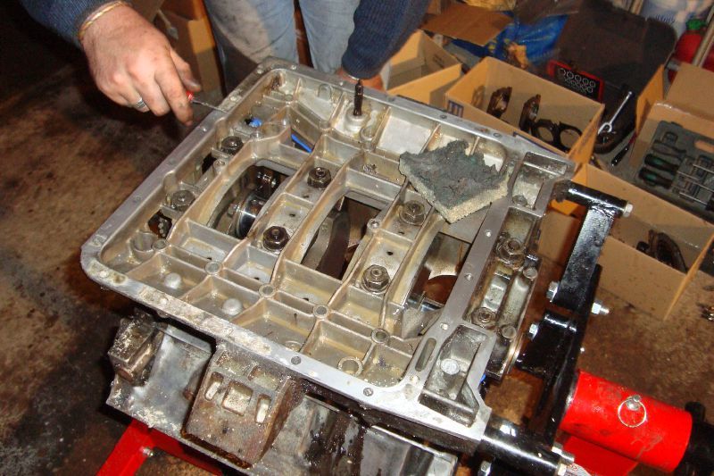

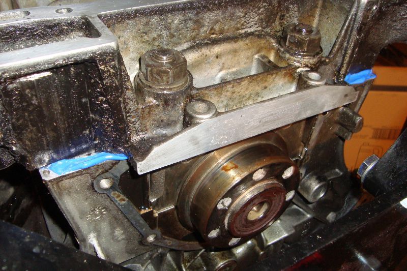

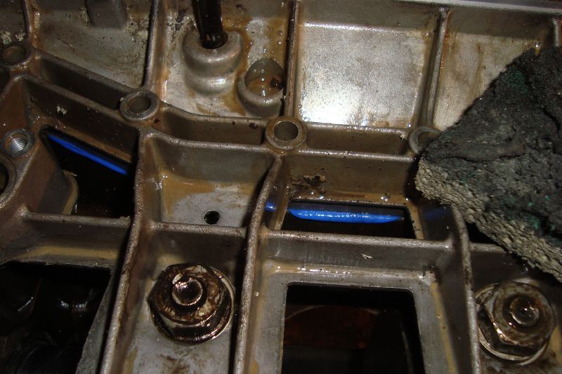

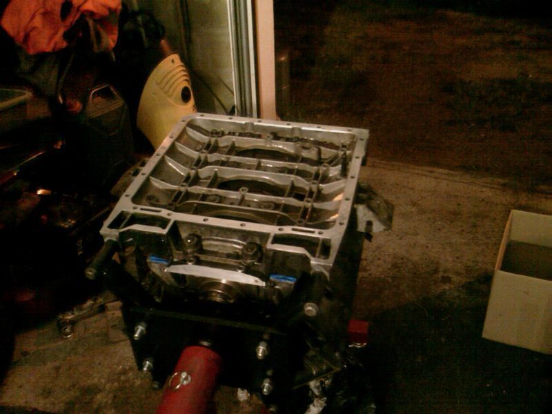

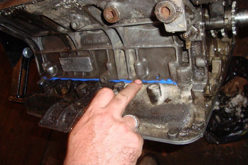

Premier conseil ne laisser jamais votre bloc seul sans la semelle sinon un amateur de tuning à deux sous va vous le recouvrir de pâte "bleue". Voilà ce qui arrive quand on fait confiance aux gens.
La prochaine fois je trouve de la pâte à joint noire :diable7:

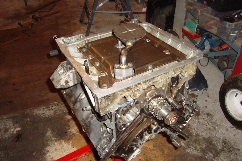

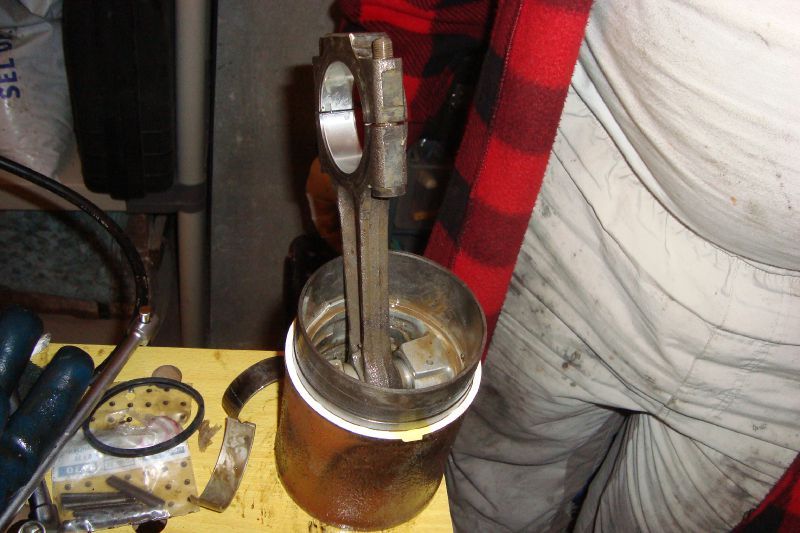

Après cela remise en place des blocs cylindres piston, par contre on y rajoute une option non présente à l'origine sur mon moteur: les joints d'embase. Quand on tient le bout de papier dans la main on a quand même peur pour la vie de son bloc qui ne tient qu'à cela :sweat:

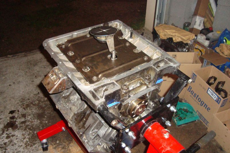

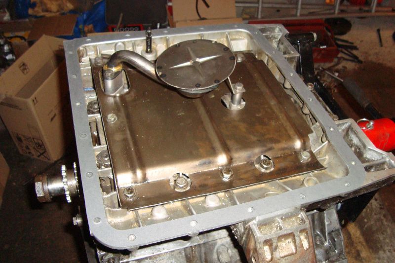

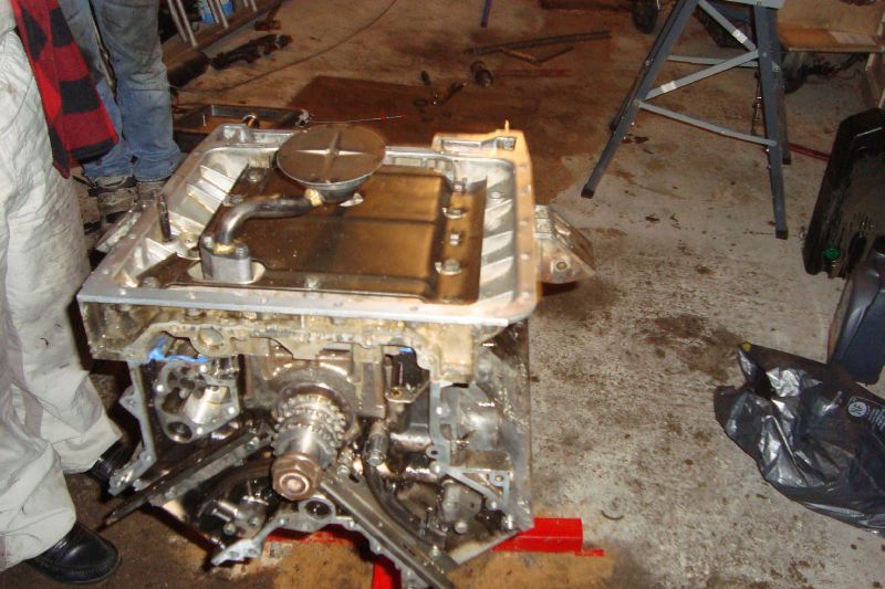

Ensuite à la nuit tombée remise en place de la tôle anti-émultion et de la crépine spéciale Alpine .
C'est en fait à une patte de fixation près la même que celle de la 25 mais avec deux petites cales qui la rabaisse pour aller au fond du carter en alu plus profond sur l'Alpine.
Au passage on notera que le moteur est monté sur un tourne broche indispensable pour sauver ses lombaires et qui permet de toujours bosser à plat sur un moteur en V ouvert à 90° :l:

waner1968 a écrit :Premier conseil ne laisser jamais votre bloc seul sans la semelle sinon un amateur de tuning à deux sous va vous le recouvrir de pâte "bleue". Voilà ce qui arrive quand on fait confiance aux gens.
Le bleu c'est synonyme de puissance, normal qu'il n'y en ait jamais eu sur ce moteur :mrgreen: :mrgreen: :lol: :lol:
:rofl2: :rofl2: :rofl2: :rofl2: :rofl2:
c'est pour ça que tout est en vert sur ce moteur même les joints de queues de soupapes :eek: :mrgreen:
