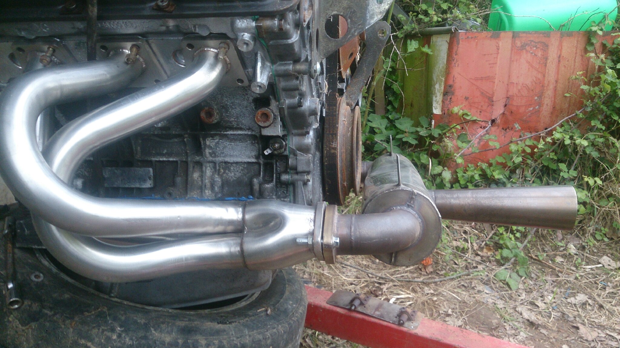

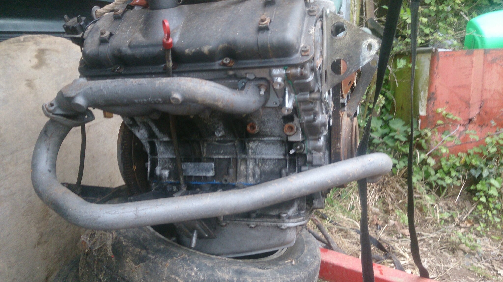

Avancement des travaux ce week-end avec prépositionnement des collecteurs inox:

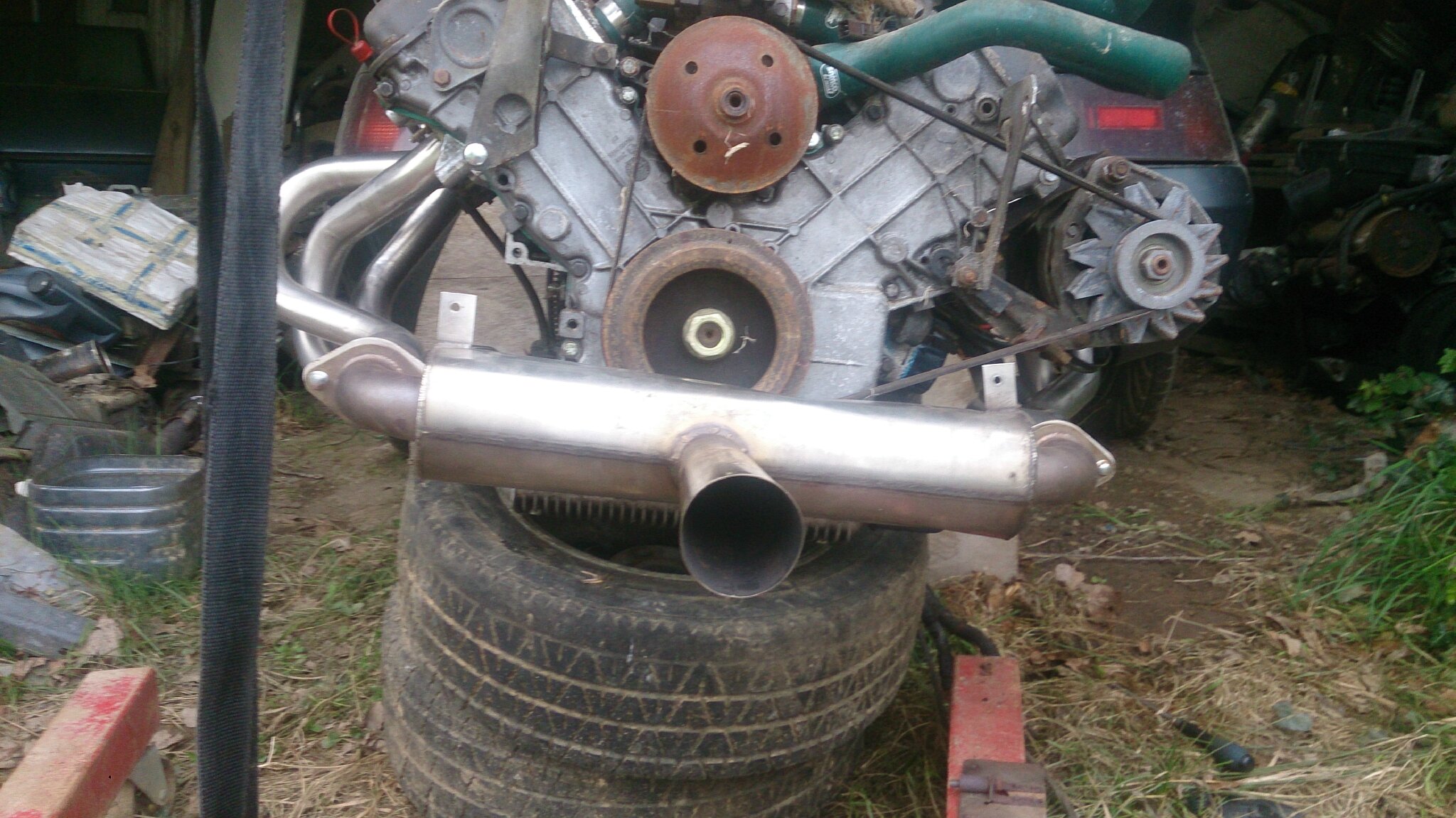

Les pièces d'origine avec un moteur placé à l'arrière lais dont les colecteurs vont vers l'avant avec un tube qui fait le tour des cardans pour ramener les gaz vers l'arrière, éfficacité moyenne je pense :mrgreen:
Du coup achat de "petites"pièces en inox dites 3en1:
Les gaz risquent de sortir un tout petit plus rapidement et en plus chaque cylindre à sa sortie au lieu de celui d'origine ou les gaz se poussent vers la sortie unique.

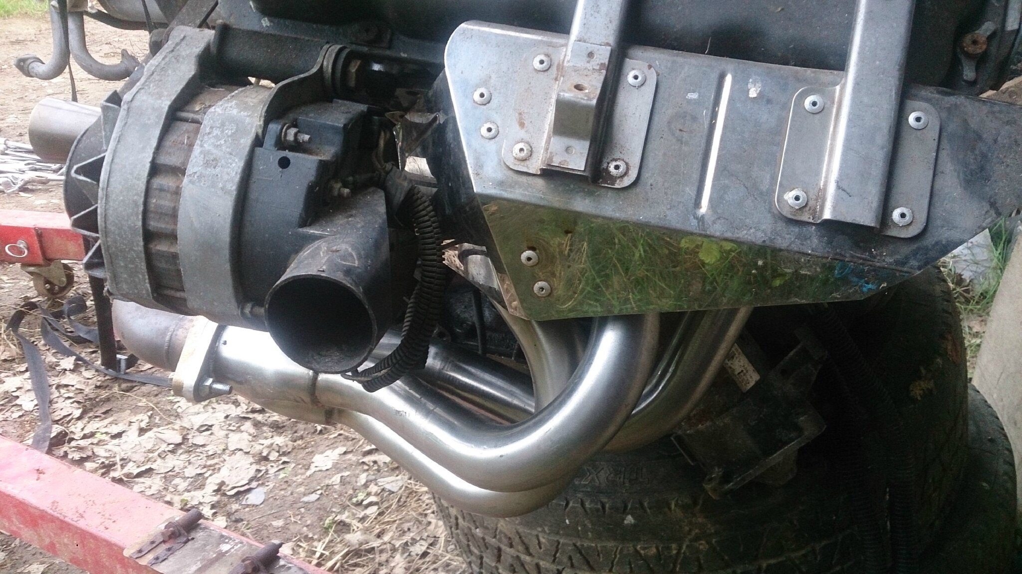

L'autre coté avec passage au raz de l'alternateur et possibilité de remettre la tôle pare-chaleur pour protéger les durites d'eau qui passent au dessus:
J'ai aussi trouvé un silencieux Orbisound mais je n'arrive pas à trouver le tpsi pour le bruit dessus :diable5:
A priori tout va bien, je vais mettre de la bande thermique partout pour diminuer la chaleur là dedans.
Petite question, mes collecteurs d'origine n'avaient que deux boulons de fixation par cylindre mais avec ceux-ci j'ai la possibilité d'en mettre quatre, cela vaut le coup ou ce n'est pas nécessaire(dilatation différente de l'inox par rapport à la fonte)?

Jolie le silencieux Orbisound ! ca va chauffer le PC tout ça :), pour les collecteurs ce sont des Valendru ?
Oui ,une série faite à l'origine pour les A310 mais la gta est compatible

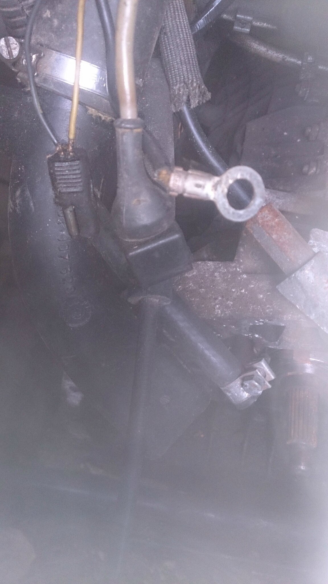

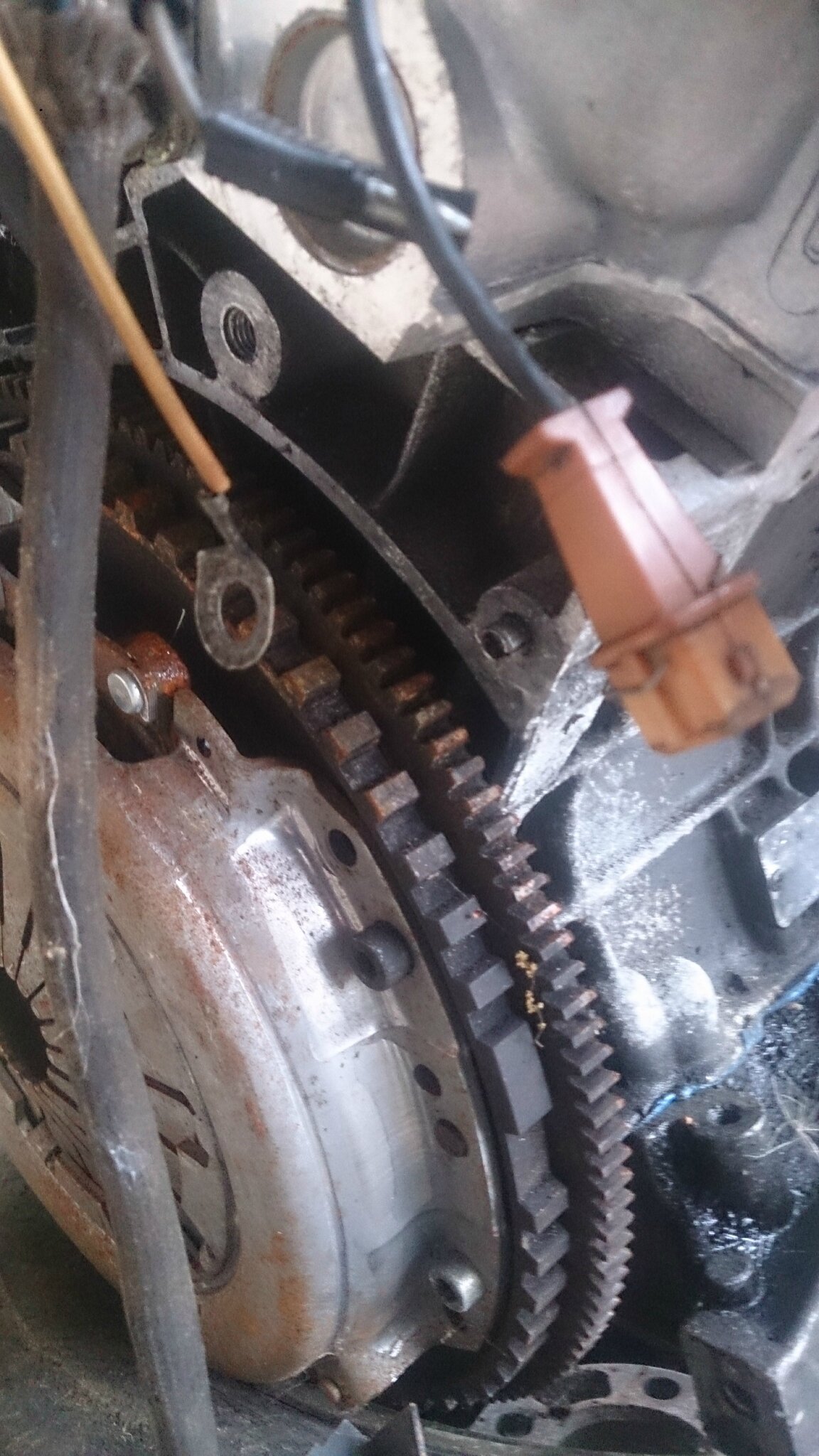

Depuis le temps qu'il est démonté, j'ai queques doutes électriques pour le rebranchement des fils autour de la prise diagnostique:
La prise marron c'est facile elle vient de l'allumage et à son autre partie sur le faisceau (2ème photo) c'est la prise noire.
La prise noire à avec les fils gris et noir se connecte sur son homologue avec les fils jaune et noir (prise à changer).
Le fil en noir sur la deuxième photo est une masse facilement mise en place sur un des boulons autour.
Par contre après il y a cela:
Le fil jaune il va où????
Normalement en electricité auto c'est un + mais il est très court et vu la cosse il doit se mettre sur un boulon quelque part :nesaitpas:
Je sens que c'est le petit fil qui va me bloquer tout l'allumage si il n'est pas en place. :triste2
Donc si vous avez la réponse, je prends :hello4:

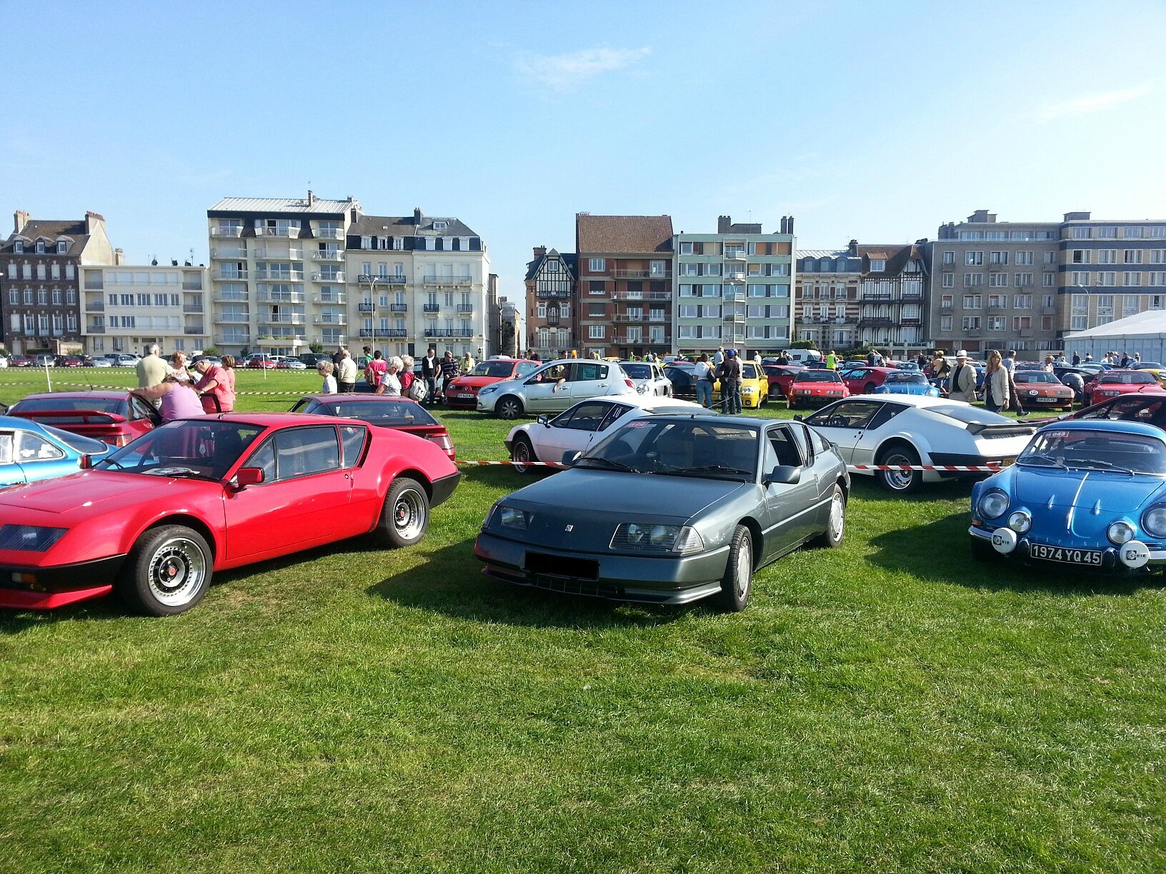

Donc ce week-end 60 ans d'Alpine à Dieppe
La bête au milieu de ses cousines:
Au menu 300 bornes pour aller depuis la Mayenne, 100 kilomètres de rallye le samedi et retour à Bruxelles pour un peu plus de 300 bornes.
Avec le 3 en 1 inox et le "silencieux" prévu pour la piste on a réveillé plusieurs bourgades sur la route surtout au lever de pied avec de jolies explosions qui font se retourner les passants :diable6:
