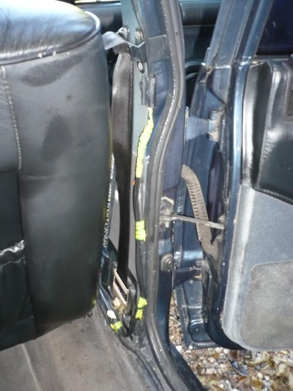

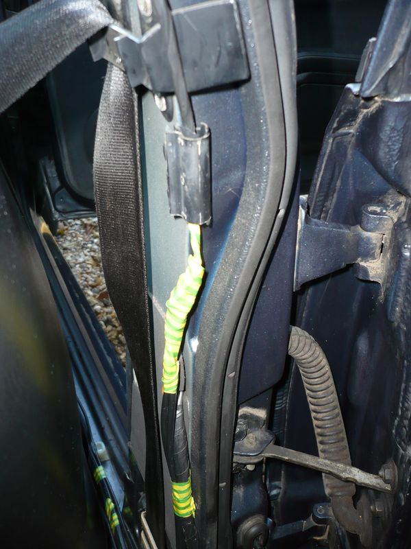

Salut a tous j'ais fait des tofs du cablage pour les lumiere rajouter:
les fils des news lumieres sont repris sur les fils du plafonniers des montant je l'ai et souder ensemble et apres de la gailes termo rétractable pour les protéger et du chatertone pour tenir l'ensemble

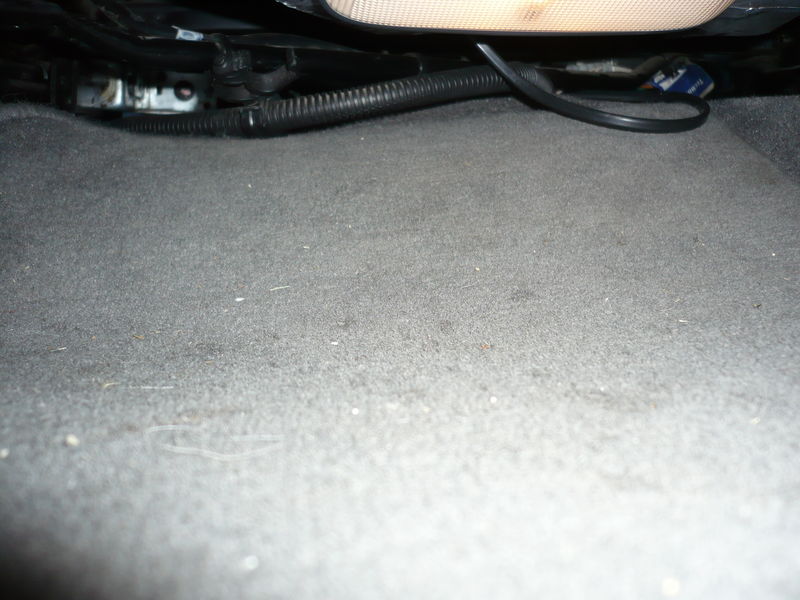

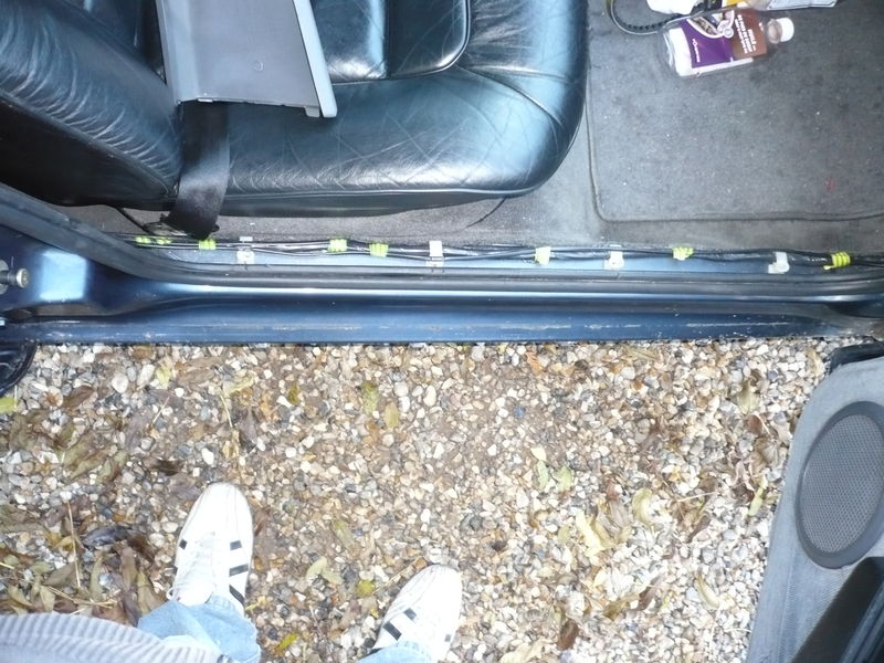

aprés le cablage passe le longs de l'habitacle un fils jusqu'au tableau de bord et un sous la moquette apres j'ai fait un petit trou dans la moquette a peut prés au centre pour qu'il se raccord sous le siege
la le cable qui ressort au lieu évidament il faut laisser du rabe pour que le siege avance et recule sans arracher le cable

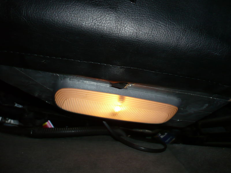

la on voit la plaque qui permette que la lampe tienne sous le siege (c'etait le plus dur a faire ces fixation sous les siege :evil: )
voila la ptite touche perso qui est simple et qui donne du charme a l'interieur dans il fait nuit
