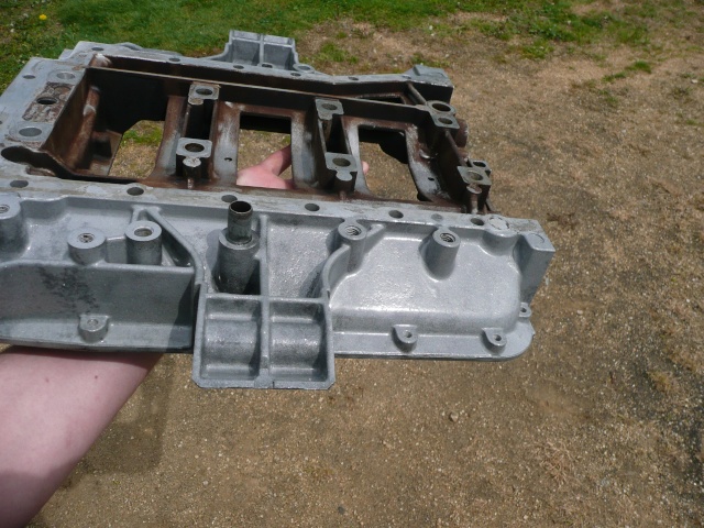

Salutation à tous
Mon V6 marche enfin et ça fait un bruit terrible :yo:
Par contre en le faisant fonctionner j'ai 1 litre d'huile qui est sorti du bloc par le tube que vous voyez sur la photo, en faisant tourné le moteur j'ai bouché avec mon doigt la sortie des vapeurs d'huile du cache culbuteur, du coup trop de pression sous les pistons et une petite remonté d'huile :mrgreen:
Voilà le tube en question qui se prolonge dans le bloc jusqu’au fond du moteur donc je ne connais pas sa fonction, je sais jusque que ce n'est pas la jauge qui si met car elle s'enfonce dans le trou qui est juste à gauche, c'est une semelle de R25
merci de vos lumières :D
Re: A quoi sert ce tube sur la semelle ?
alors par exemple sur le 2.5 - 182cv ce tube sert à remettre l'huile récuperé en vapeur par le récuperateur d'huile
sur le 205cv ce trou est bouché ;)

pierrot80400 a écrit :alors par exemple sur le 2.5 - 182cv ce tube sert à remettre l'huile récuperé en vapeur par le récuperateur d'huile
ha ? ben mince alors que choisir :lol:
C'est pour un moteur Safrane 170cv, je ne pense pas avoir de récupérateur d'huile, alors je vais le boucher tout simplement :mrgreen:
merci beaucoup
Faut que tu regarde comment est foutue la semelle de la Saf, s'il n'y a pas de trou alors tu bouche celui-ci.

Bonjour, ça ressemble bien a un retour d'huile de turbo. Si c'est pour mettre sur l'A310 les emplacements de support moteur ne sont pas bon. je possede 3 semelles A310 et aucune est débouchée.

J'ai fait des support sur le châssis pour mettre avec une semelle de R25, l'avantage est l'angle des silent-bloc qui travaillent moins en cisaillement t c'est au centre du moteur. Aussi mon moteur d'origine Alpine reste complet, seul le carter d'huile alu manque ;)
