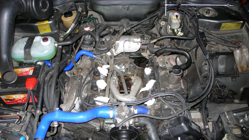

J'arrange en ce moment une Renault 25 V6 Injection phase 2 en état général plutôt très bon. Comme je suis un adepte des photos, je vais vous les faire partager.

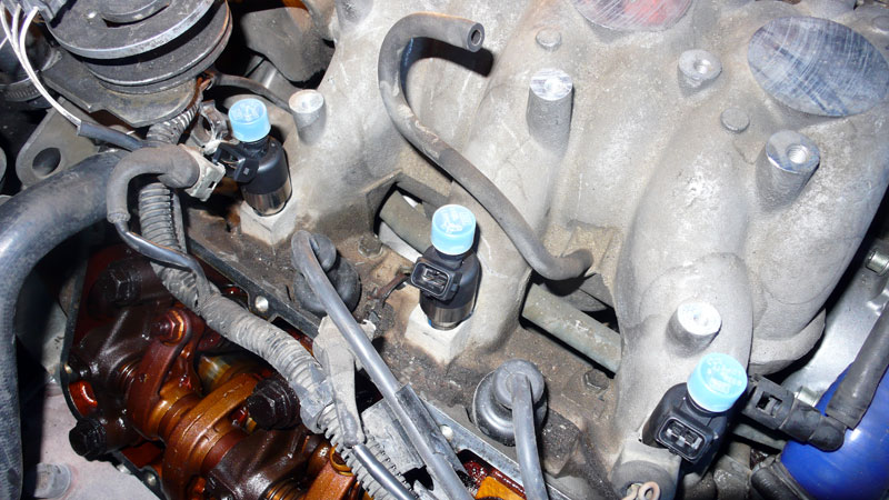

1ère étape: réglage des culbuteurs. Le faisceau est fatigué mais il va être refait :

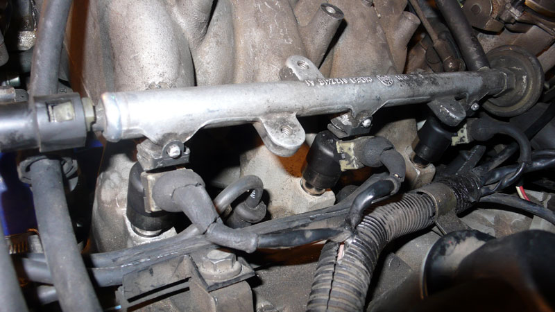

Changement des injecteurs pour du 6 jets :
Remontage :

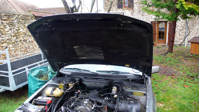

2ème étape: changement des vérins du capots. C'est pas grand chose mais ça change la vie :

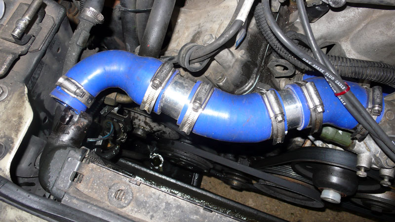

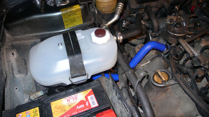

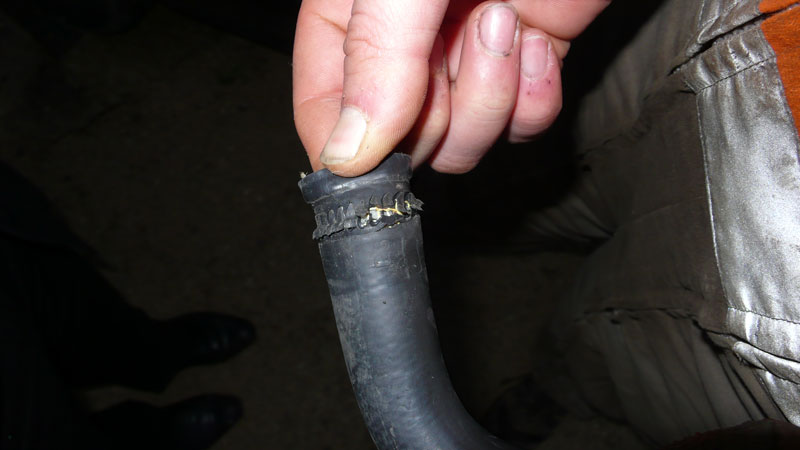

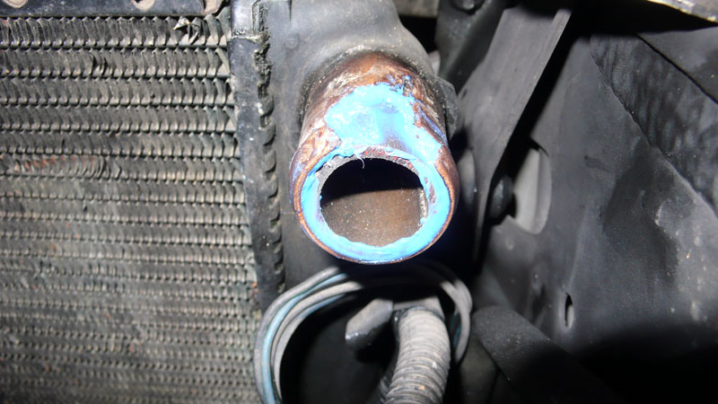

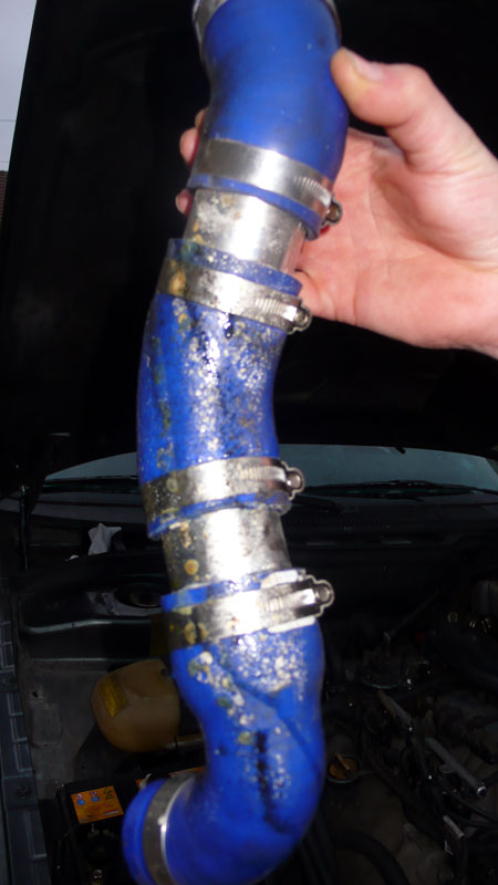

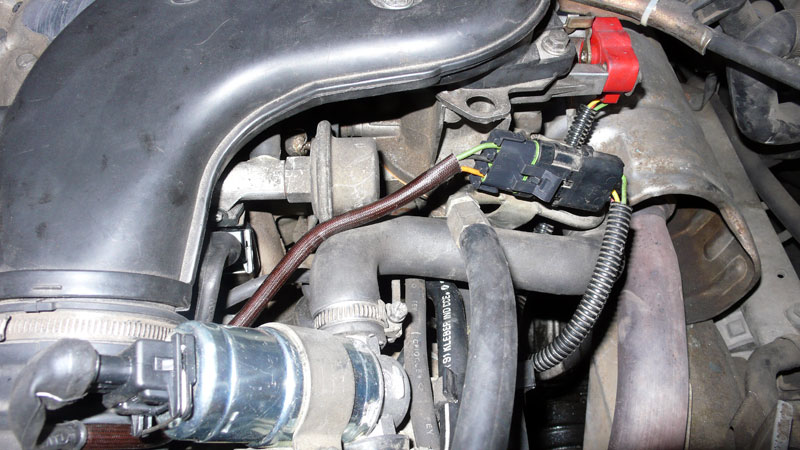

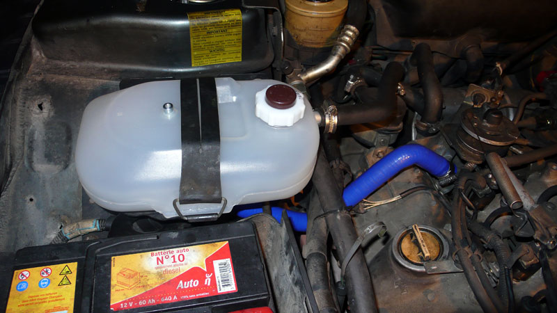

3ème étape: changement de la durite supérieur de radiateur + changement de la durite du vase d'expansion. Surprise au démontage de la durite supérieure (radiateur cassé) :
La durite de secours grâce à Renault et ses pièces indisponibles :

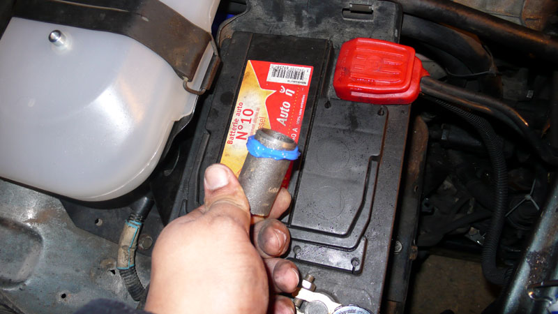

L'ancienne durite du vase d'expansion :
Réparation du radiateur :

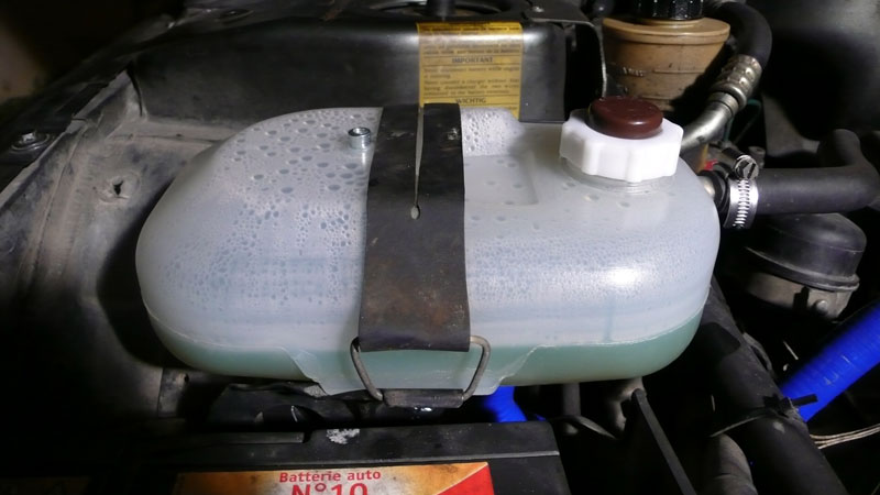

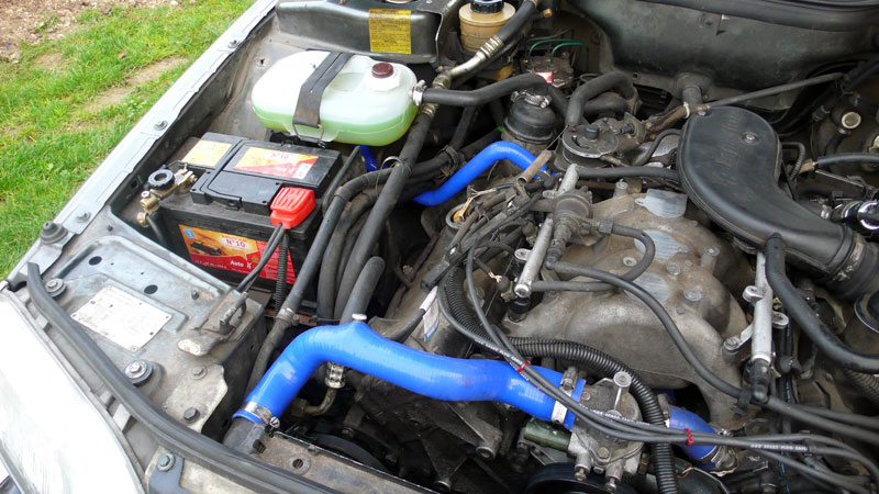

Changement du vase d'expansion et mise en place de la durite qui va bien :
Fin du remontage, plus qu'à remplir de LDR et à purger :
Une fois purgée, le liquide est bien propre :

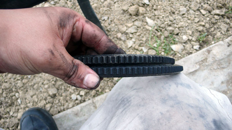

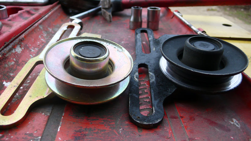

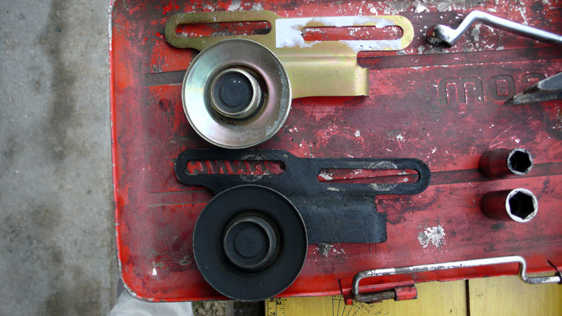

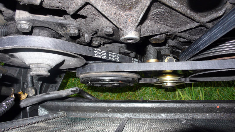

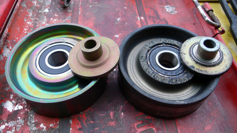

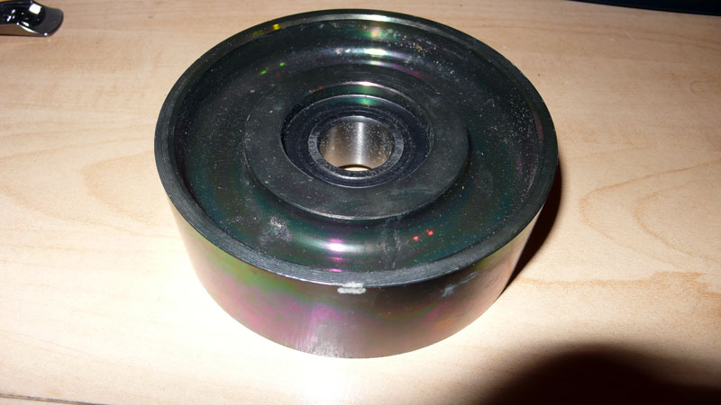

4ème étape: changement des galets tendeur et enrouleur qui faisait un boucan pas possible + changement des courroies. Les pièces neuves :

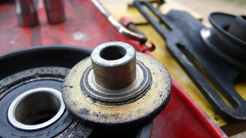

Comparaison entre le galet enrouleur neuf et vieux :
Les vieilles courroies :
Comparaison entre le galet tendeur neuf et vieux :
Remontage de toutes les pièces neuves :

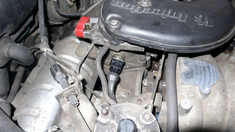

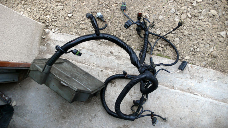

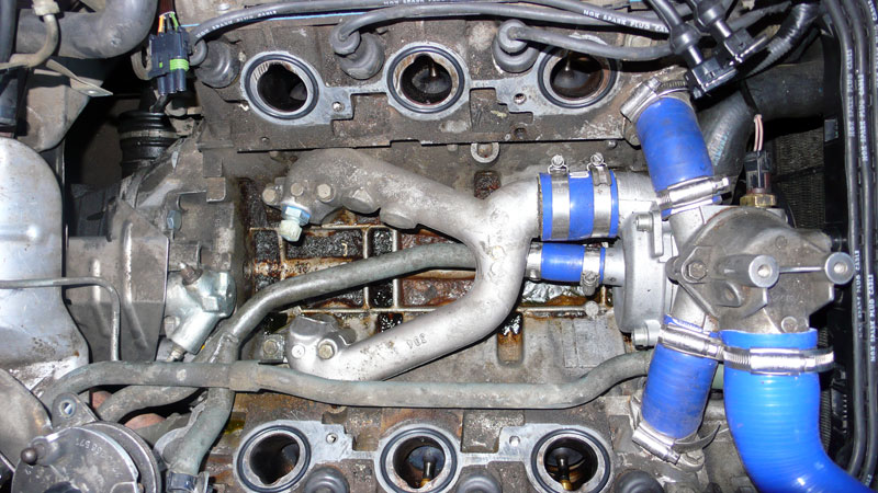

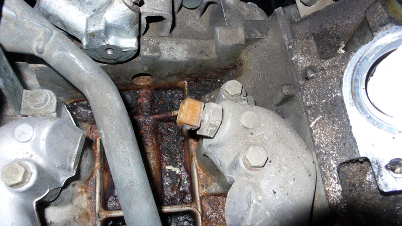

5ème étape: Démontage du faisceau moteur pour réfection et démontage du collecteur d'admission pour changer la sonde de température d'eau :
La vieille sonde de température d'eau :
La neuve :
La sonde neuve en place :

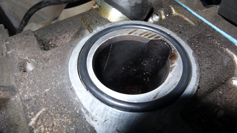

Les joints toriques à l'admission, plus que HS :
Collecteur démonté :
Faisceau démonté :

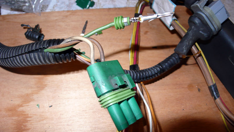

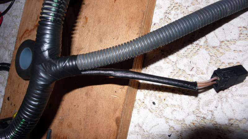

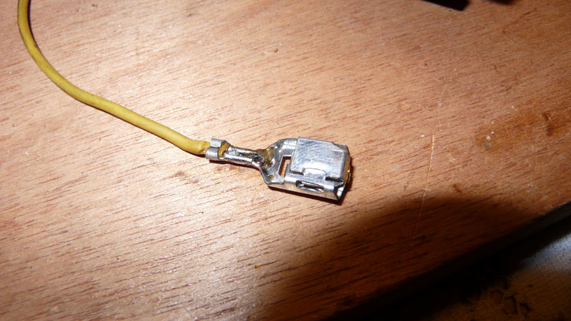

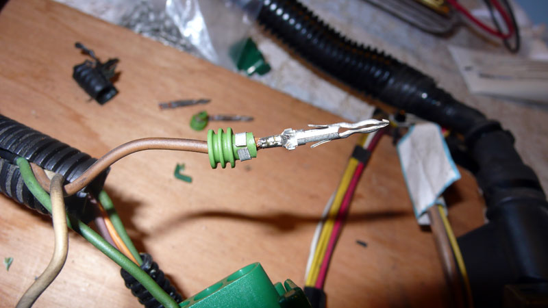

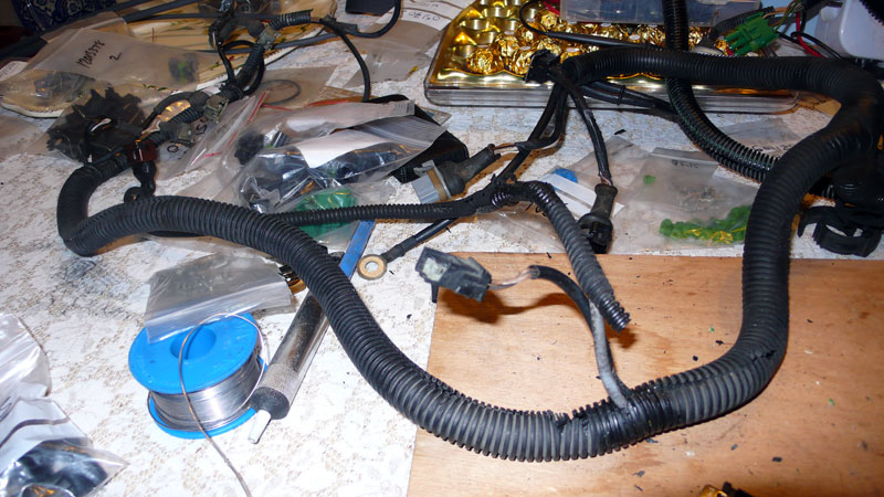

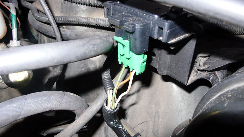

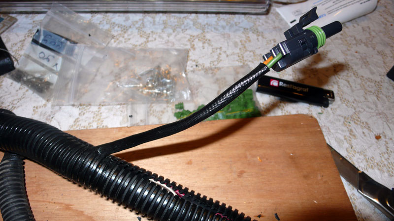

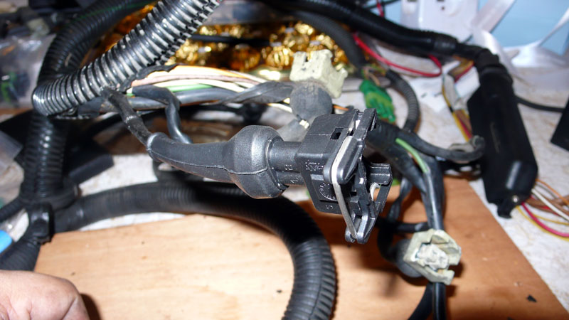

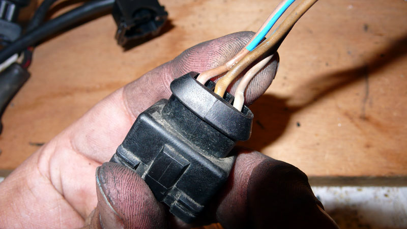

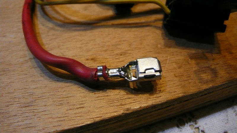

Étape 5: réfection du faisceau moteur. On commence par souder les sertissages des cosses des relais sous le calculateur :

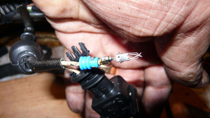

Ensuite c'est au tour des connecteurs (cosses soudées + isolants compris) :
Changement de la gaine thermo pour de la gaine ignifugée :

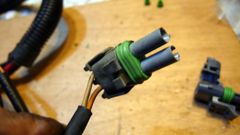

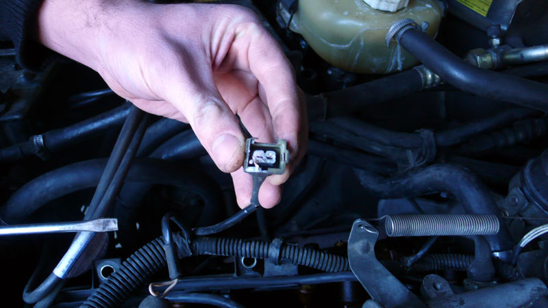

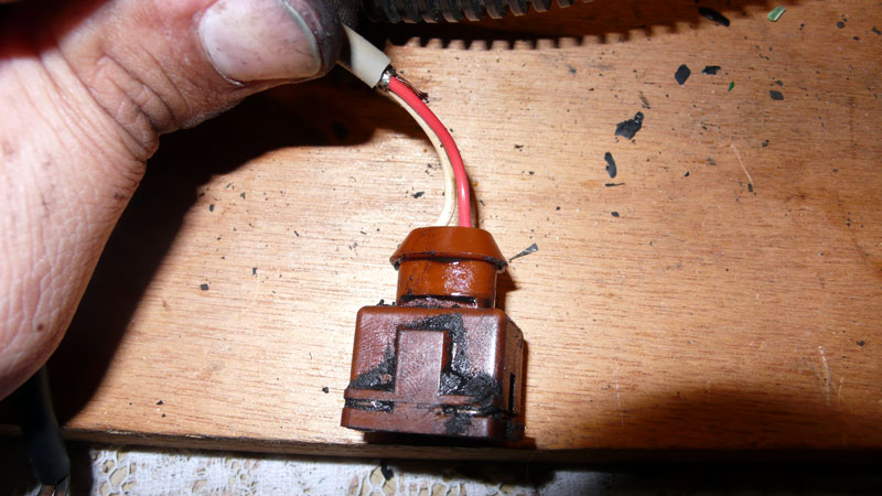

Remplacement d'un connecteur d'injecteur :

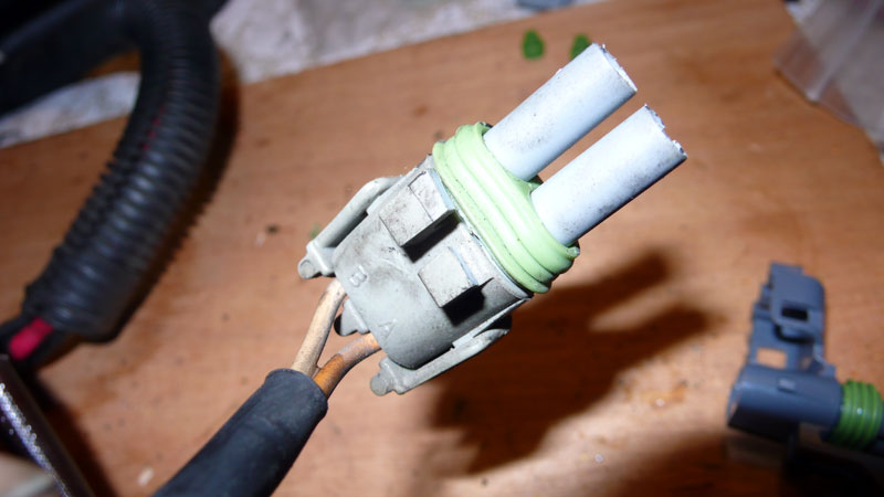

Remplacement des connecteurs Delphi :
Remplacement du connecteur de régulateur de ralenti :
Les gaines en très mauvais été ont été changées :

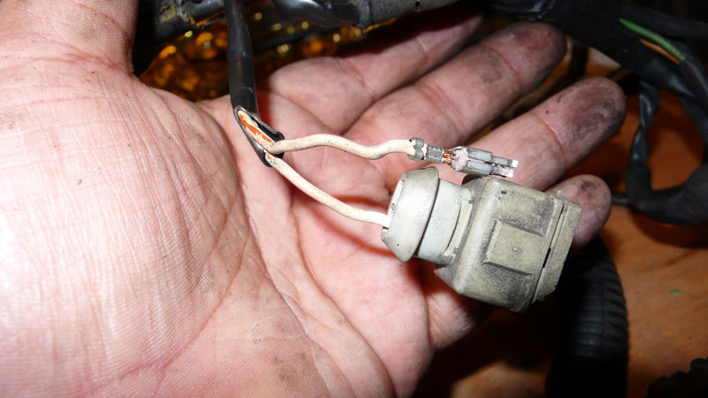

Remplacement du connecteur du capteur de cliquetis :
etc...
Changement du scotch :
Et voilà la plante grimpante est terminée :mrgreen: :

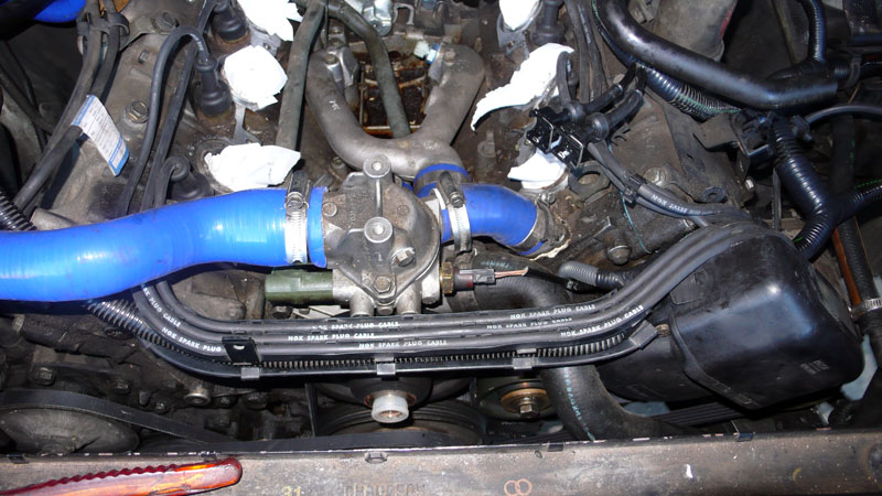

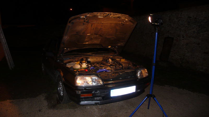

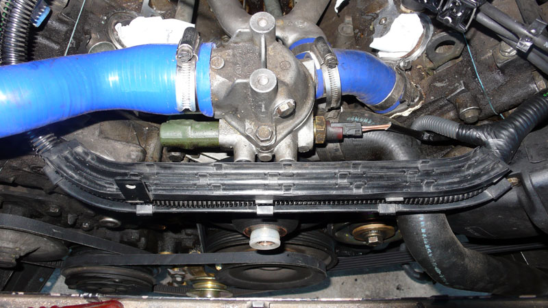

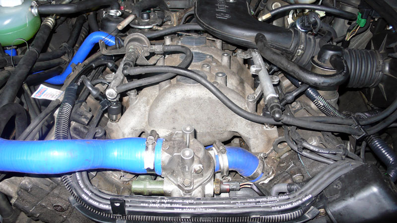

Étape 6: remontage du faisceau moteur et du collecteur d'admission. On commence par le faisceau moteur :

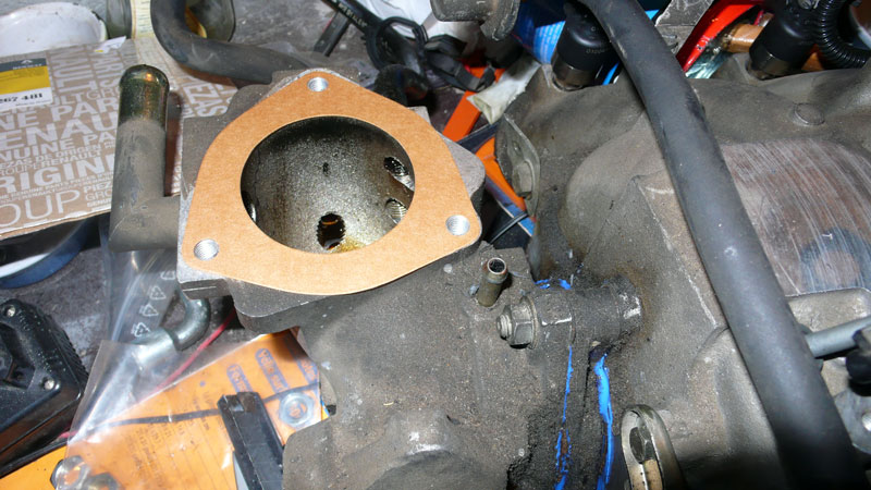

Changement des joints papillon et d'admission :
Remontage du collecteur et finalisation :

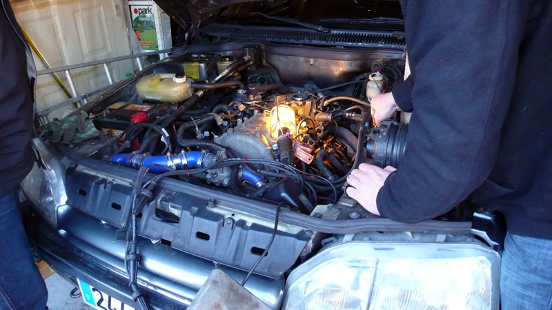

Une petite vidéo avant-après :mrgreen: :
