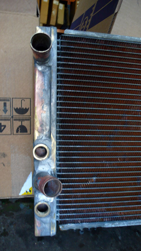

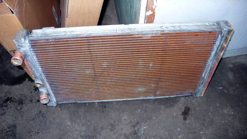

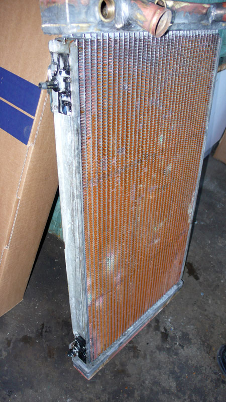

Des petites news avec des photos de mon radiateur cuivre sur mesure (http://prv-concept.com/forum/viewtopic.php?f=305&t=791) presque terminé. Il manque les supports de fixation du condenseur et une peinture noire :

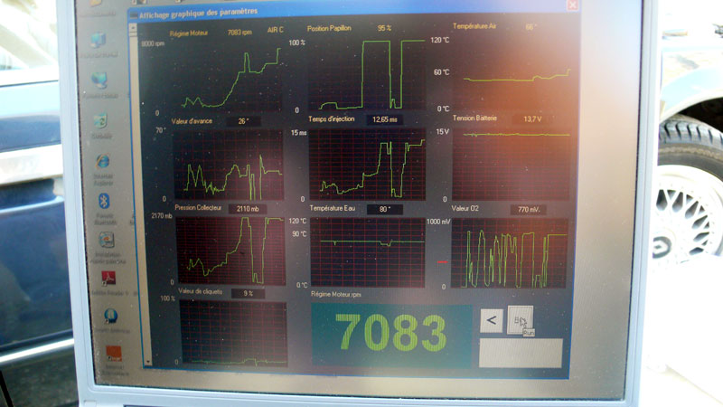

Aujourd'hui, miss R25 a eu droit a sa 1ère séance de reprogrammation.
Cette séance a été réalisée avec Macfly, spécialiste dans son domaine.

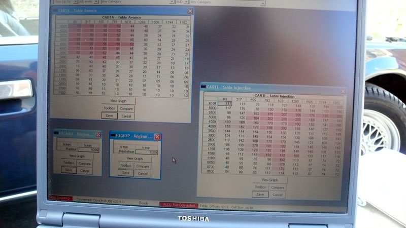

La séance a débuté par l'upload d'un fichier totalement d'origine.
A l'aide de FenixViewer, nous avons pu analyser les adressages et nous rendre compte que le ralenti était directement géré par les tables d'avance et d'injection (les tables de corrections n'entraient pas en jeu).
Le but a été d'obtenir un facteur richesse avoisinant le plus constamment possible les 50% au ralenti afin de prévenir un fonctionnement chaotique.
Il a été obtenu en rabaissant de quelques degrés d'avance et de quelques millisecondes les temps d'injection.
Résultat : l'AFR est plus stable.
Nous avons ensuite modifié la zone d'écoute du cliquetis : la fenêtre d'écoute a été réduite sur la zone de régime où le turbo se met à charger et où le cliquetis peut-être le plus présent.
