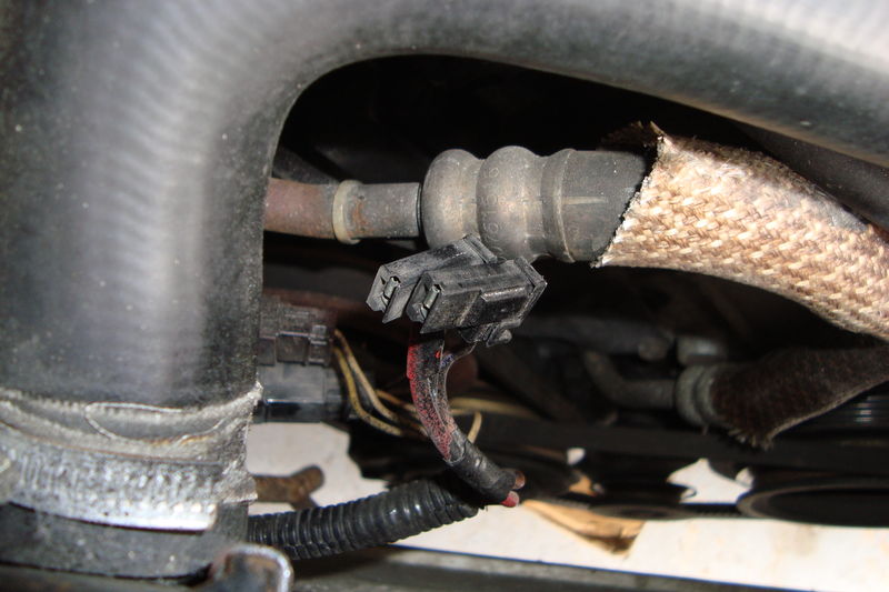

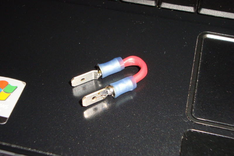

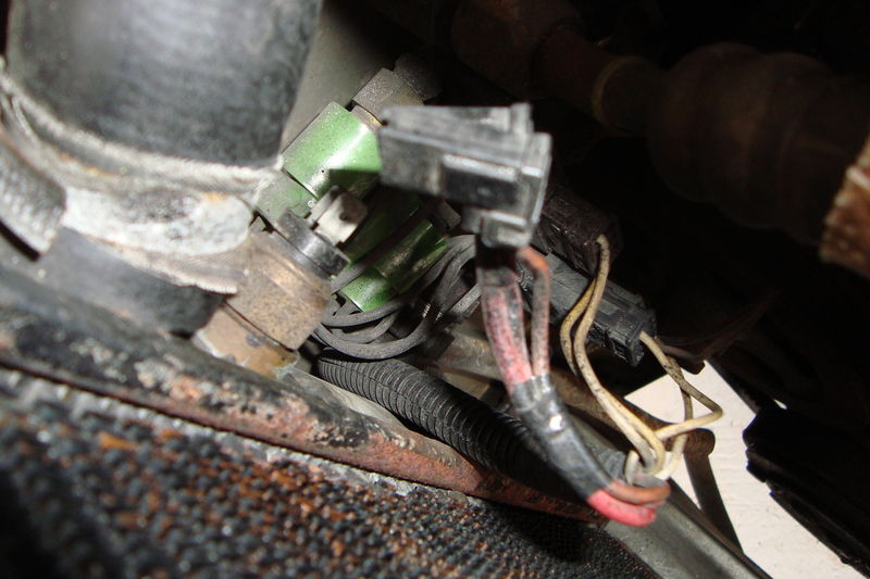

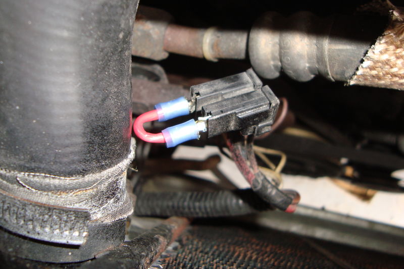

petite bricole dun shunt pour brancher sur les 2 connecteurs de la sonde qui declenche les extracteurs, car cette dernière serait en greve momentané :mrgreen:
les deux conecteurs de la sonde

machouse a écrit :Donc tu ne couperas pas au changement de la sonde. Pas grave, je t'en avais compté une pour la fabrication de ton nouveau radiateur donc j'en aurai assez ;)
et oui pas d'affolements, elle sera equipée d'n nouveau radiateur avec sonde pour l'extracteur :mrgreen:
