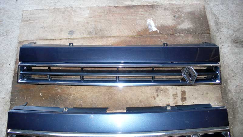

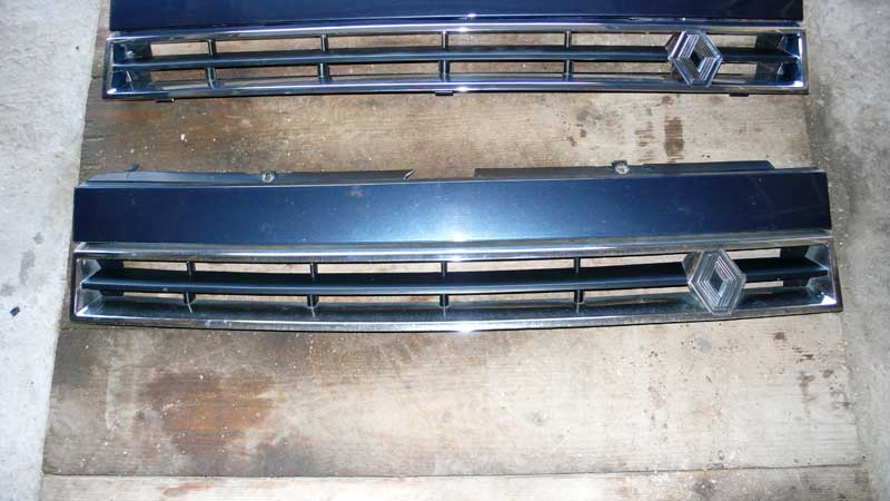

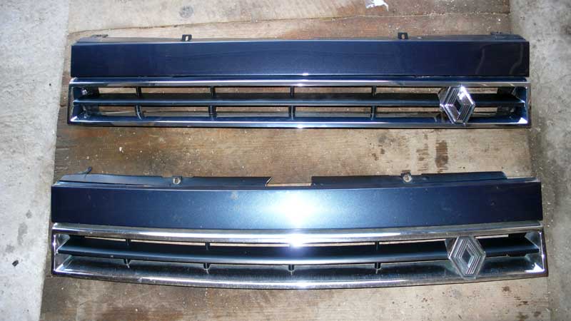

Comparaison entre la calandre neuve et l'ancienne calandre :

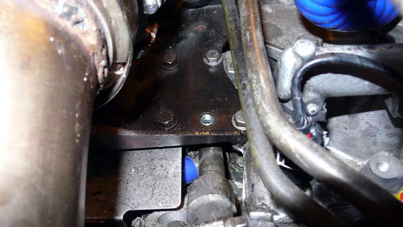

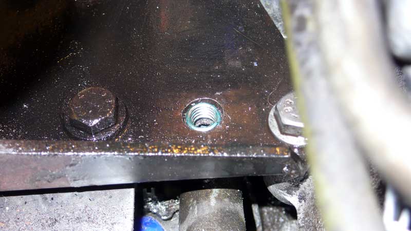

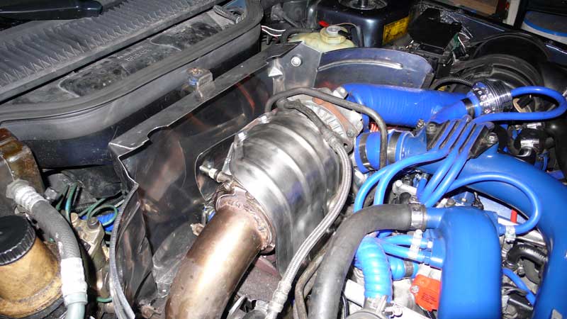

Ensuite, repose du pare-chaleur du turbo. Un taraudage s'est abimé donc perçage, re-taraudage et hélicoïl :

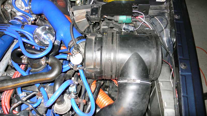

Remontage de la boîte à air en ayant pris soin de bien nettoyer le filtre green :

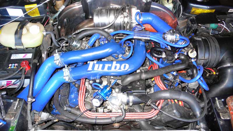

Vue du moteur

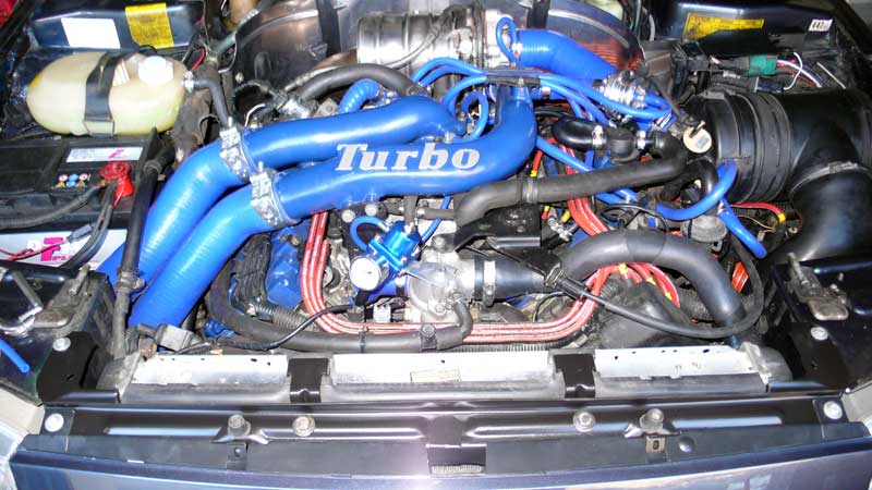

Vue du moteur

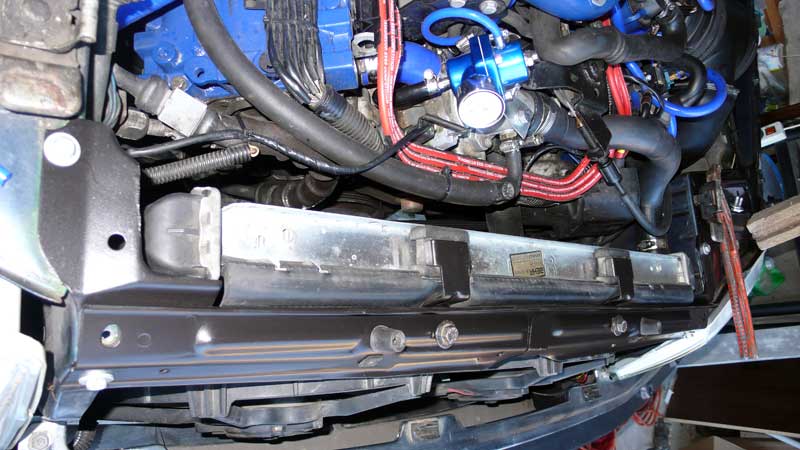

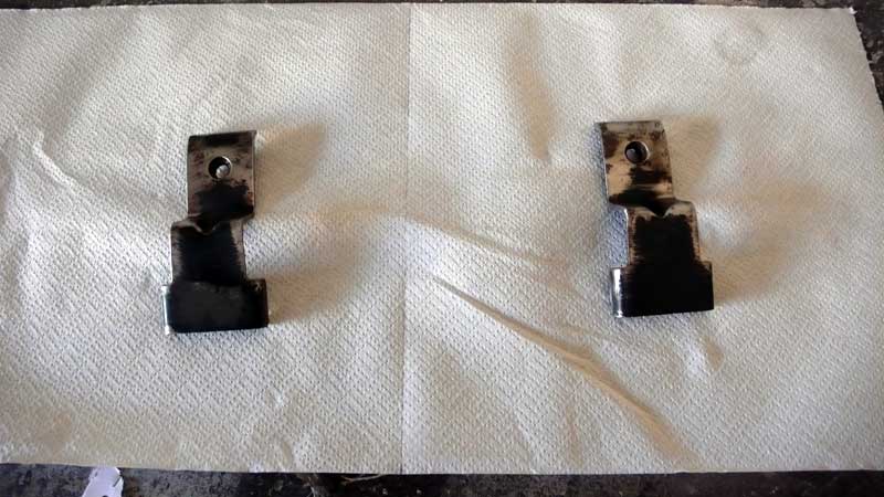

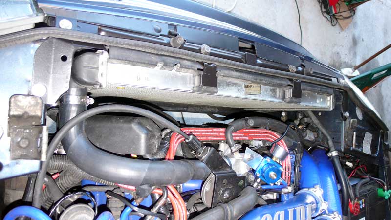

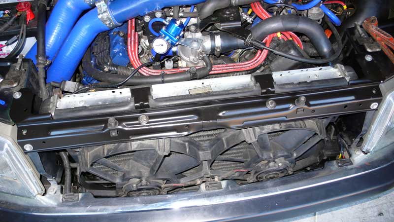

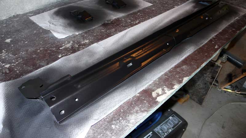

Les news du jour avec la pose du régulateur de pression d'essence réglable ainsi que l'adaptation des attaches du radiateur BEHR sur la traverse supérieure de phase 1.

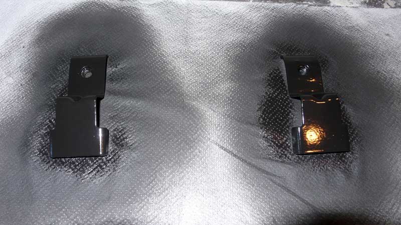

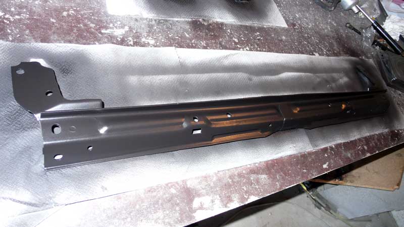

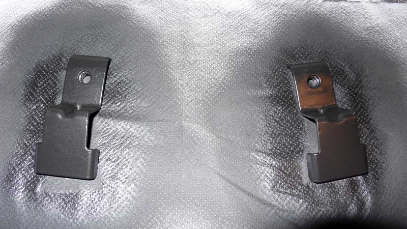

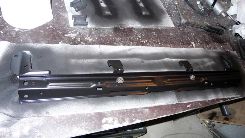

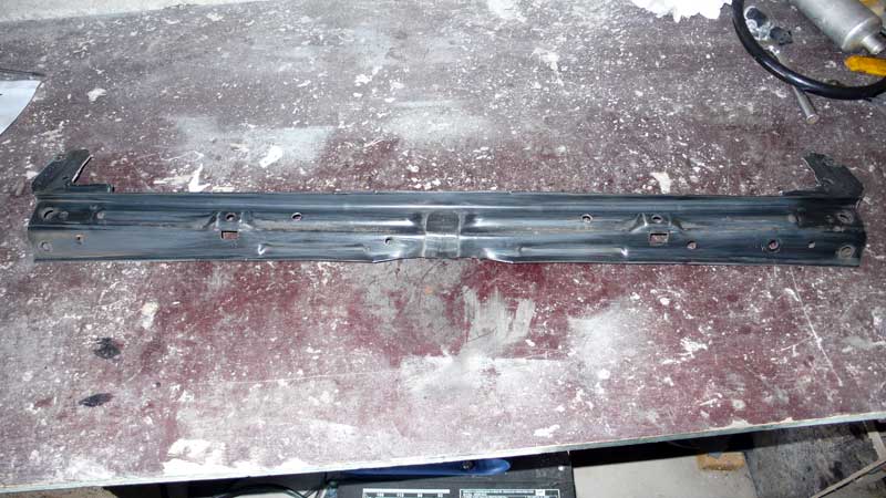

Au programme donc sur la traverse : limage, perçage et ponçage :
Puis peinture (haute température, ça chauffe sous le capot...) :
Pose du régulateur de pression d'essence réglable :

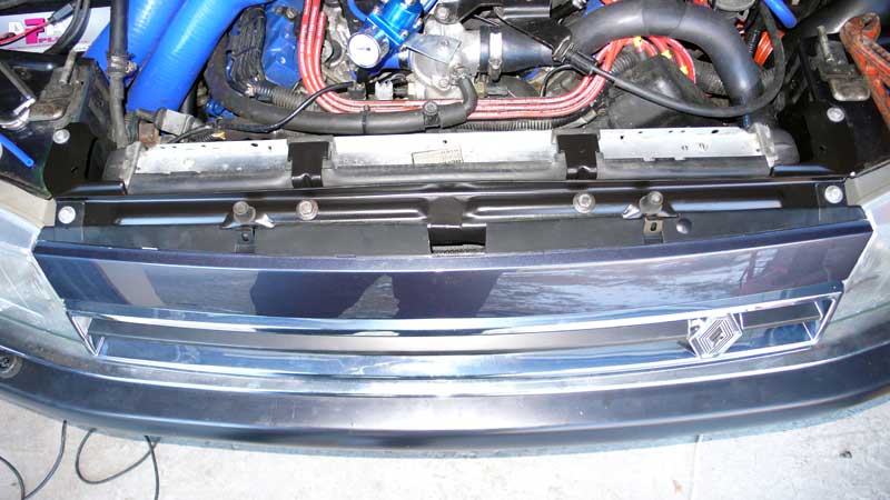

Remontage de la traverse supérieure :
Repose de la calandre neuve :
Et c'est fini pour aujourd'hui :hai: :

Là le coup du régulateur de pression d'essence, c'est pas pour augmenter la pression mais pour la diminuer
