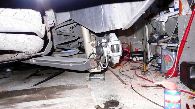

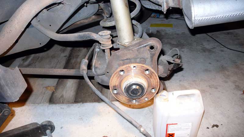

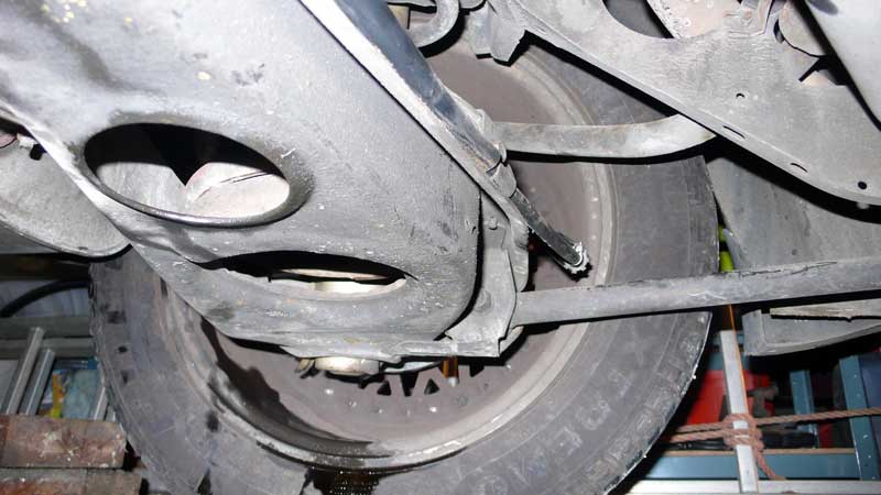

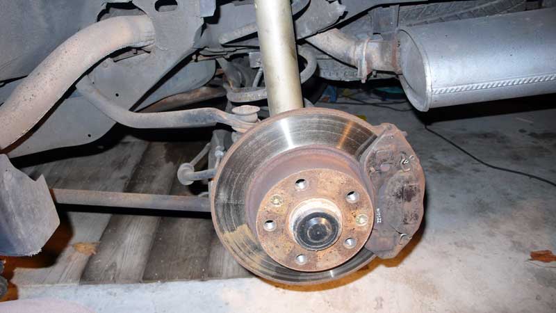

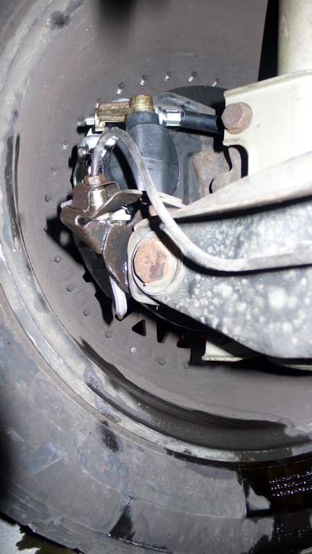

Tout d'abord, vu sur le reste du freinage arrière :

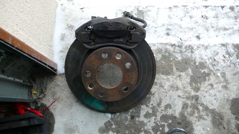

On dépose tout d'un bloc :
On y voit plus clair :

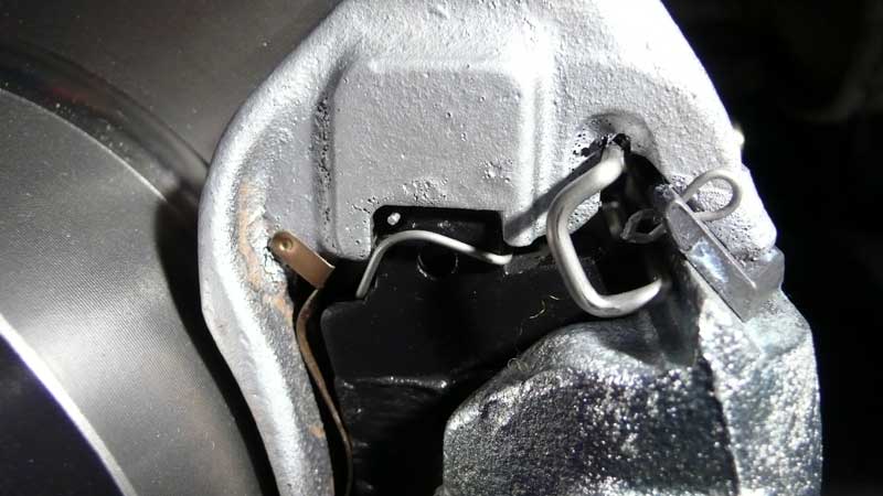

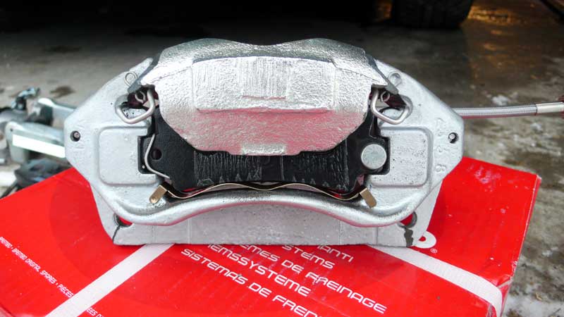

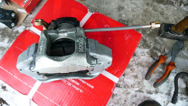

Vu sur l'étrier qui va prendre place :

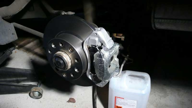

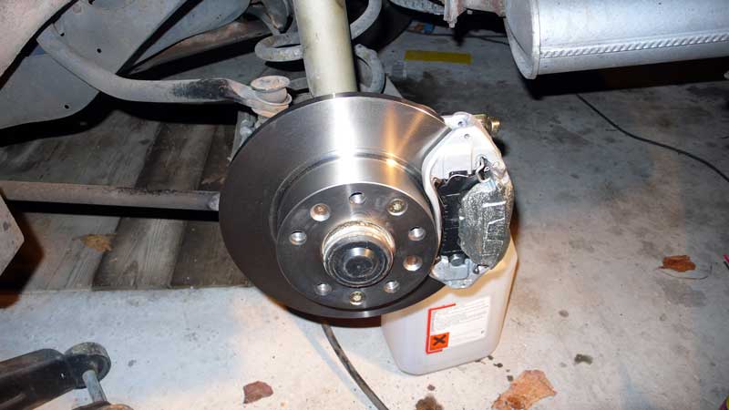

Et voici un système de frein arrière totalement neuf :

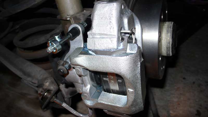

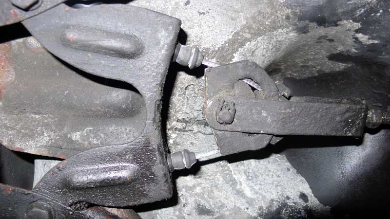

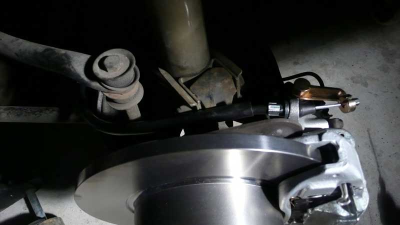

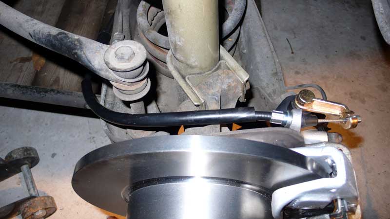

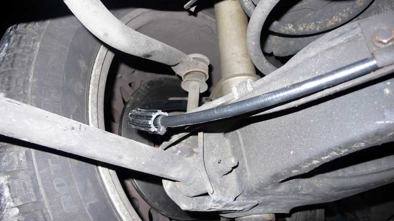

Changement des câbles de frein à main (rouillés) :
Même topo sur l'autre côté :
Changement de la prise de dépression sur le mastervac :

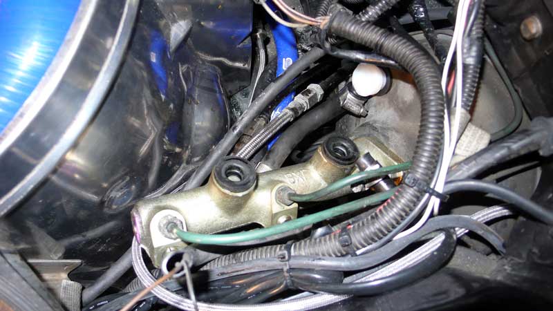

Changement du maître-cylindre et nettoyage du bocal :

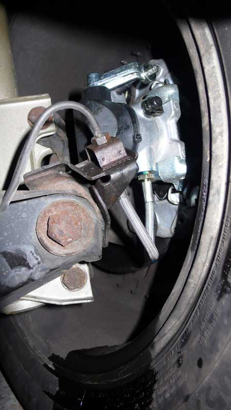

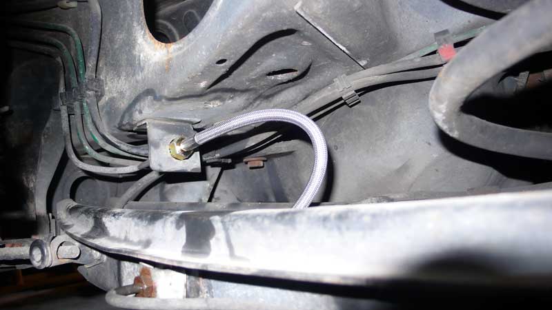

Une vue sur les freins arrières et sur les flexibles aviation :

en tout cas tes étriers franchement c'est d'une magnificence, jje sens que je vais passé a l'electrolyse pour mes petites pièces aussi
au vue du résultat :inlove:

Avant ça, il va falloir que je fasse appel aux conseils de ceux qui savent. J'ai tout purgé le circuit avec 2L de DOT. Mais la pédale continue d'aller jusqu'au plancher...
J'ai peur qu'en purgant au pied, on ait retourné les coupelles du maitre-cylindre neuf..
Pour purger l'arrière il faut agir sur le limiteur pour que le liquide passe le plus possible.
Si il est neuf il craint un peu moins mais on sait jamais.
Un truc à essayer tu rempli ton bocal et tu ouvre les 4 purges mais tu y met un bout de tuyau à chaque.En gros tu vas virer les grosses bulles d'air sans agir sur les freins.Tu laisse couler tranquillement ça peut aider un peu.
Après tu connais la suite il te faut un arpète.

Maintenant tu n'as pas un ad pour te faire la purge dans le coin ?
- waner1968
Salut pour la purge moi j'utilise un auto purgeur.
Cela vaut 30 euros maxi et c'est bien pratique lorsque l'on est seul.
Il y un bidon tampon avec 1/2l de liquide relié au réservoir de maitre cylindre avec un bouchon spécial Renault . A l'autre bout un tuyau qui prends la pression sur une roue au niveau de la valve (maxi 1,4 bar je crois).J'utilise une vieille roue pas trop gonflée et hop la pression du pneu agit sur le liquide qui est chassé du bidon vers le bocal de liquide.
L'avantage c'est la pression constante et on peut tranquillement faire le tour de ses roues et aussi de l'embrayage qui est sur le même bocal.
Sinon pour ton problème tes roues arrières sont bien au sol
sinon le répartiteur ne fonctionne pas.
J'ai eu le problème avec des étriers grippés mais ici ce n'est pas possible.
Reste le problème d'une mauvaise purge car tu es seul, donc un peu d'aiode ou un auto-purgeur pour être sûr :hai:
