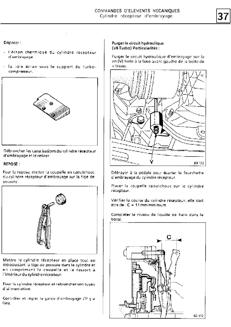

Quelqu'un pourait-il me dire ce que c'est que cette pu.... de coupelle et aussi m'expliquer leu logique pour expliquer "comment" je suis censé faire pour avoir une course de 11mm comme ils disent. Ca fait deux ans que je me bat avec cette commande d'embrayage que je trouve "trop au fond" et pas assez franche.

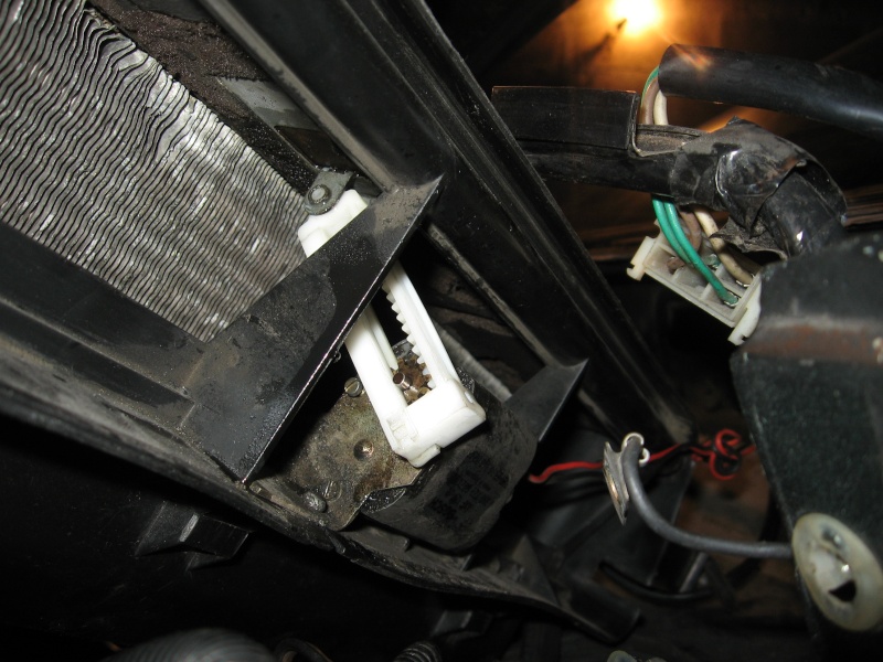

Sinon comme un fou je suis aller en casse ce matin récupérer ça :
Je vous laisse deviner ^^

Faites un effort ! :mrgreen: Indice : quand c'est cassé, un "clack clack" régulier se fait entendre dans l'habitable ^^ (Et c'est très énervant ! :@ )
Re: [James193] Renault 25 V6T Baccara B29G - Restauration
L'engrenage du micro-moteur de la fermeture de la trappe habitacle sur les R25 climatisée :lol:

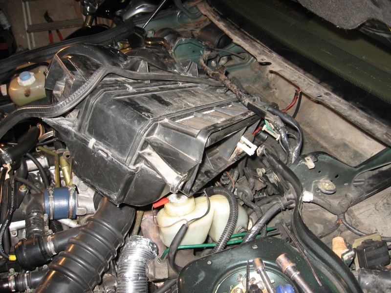

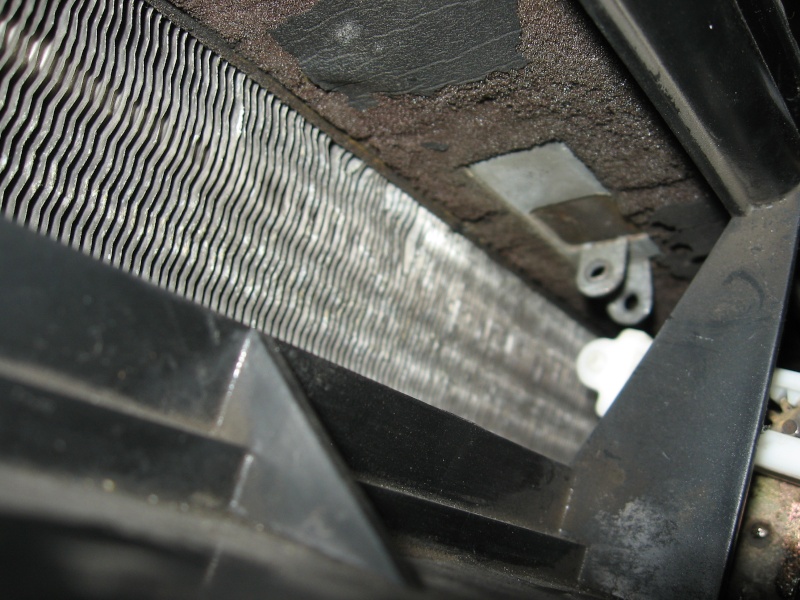

Aller hop : le défi ? Rempacer ce putin de bras sans le casser au montage et sans vider la clim...
Ouf, tout est sortit :
Le bras cassé :
Yes ! J'ai réussi à le placer sur l'engrenage sans le casser.
On racorde le volet :
Et ça marche !
