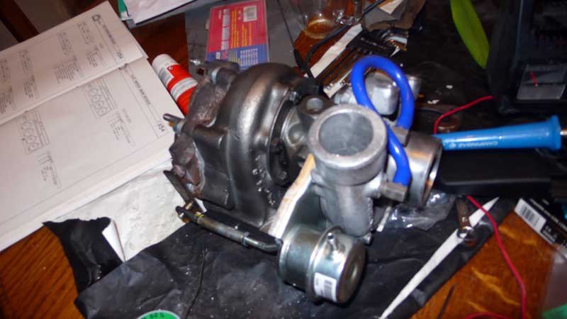

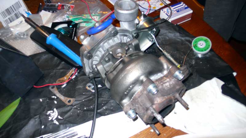

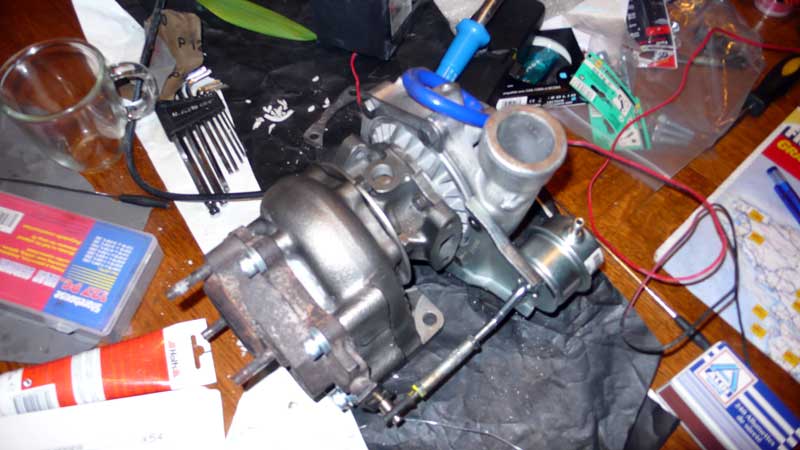

Voici les photos du montage du turbo :
Il a d'abord fallu faire quelques petites modifications (tourner un peu le carter d'échappement et installer la waste-gate) :

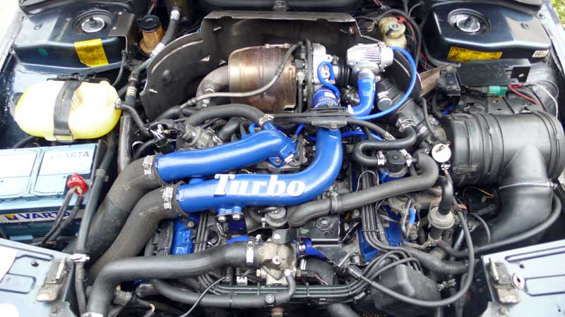

Le voici une fois posé dans l'auto (je n'ai pas eu le temps de faire des photos du montage, j'étais trop motivé pour la finir :lol: ) :

Le rôdage a un peu commencé hier soir, j'ai pu voir ce qui n'allait pas.
Pour commencer il lui faut un passage à la valise pour lui remettre vraiment bien son potar de boîtier papillon.
En second (l'année prochaine je pense), je sens qu'elle va avoir droit à des injecteurs avec plus de débit et un map sensor 0-3 bars.

On va commencer par le plus important, c'est vraiment le potar à faire régler à la valise. Ensuite on pourra enfin de faire quelques belles séances photos 8-)
