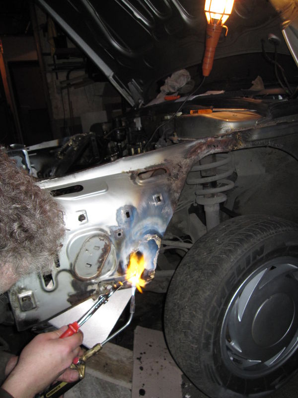

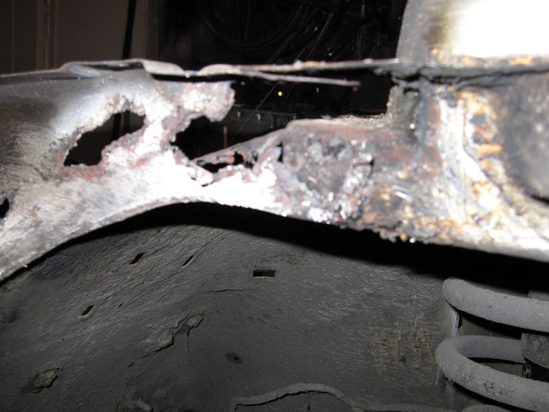

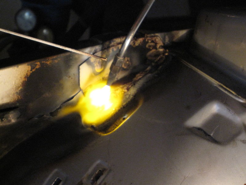

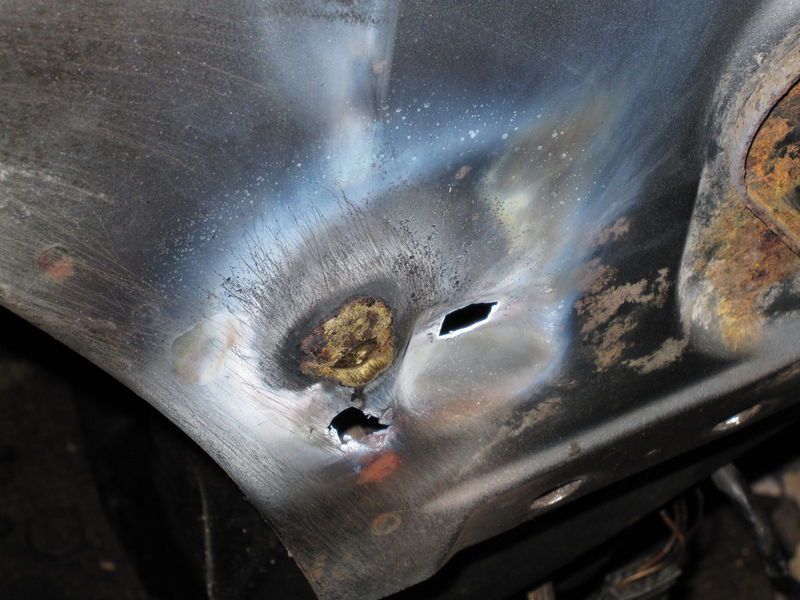

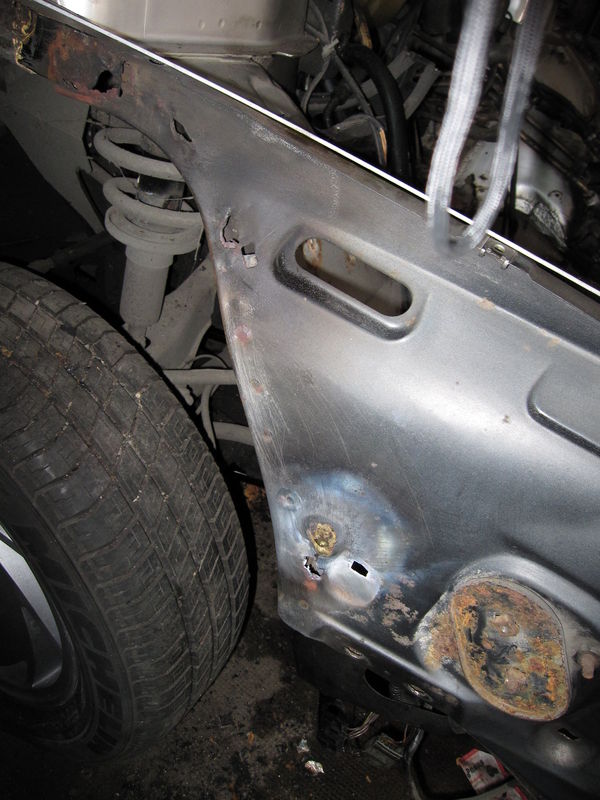

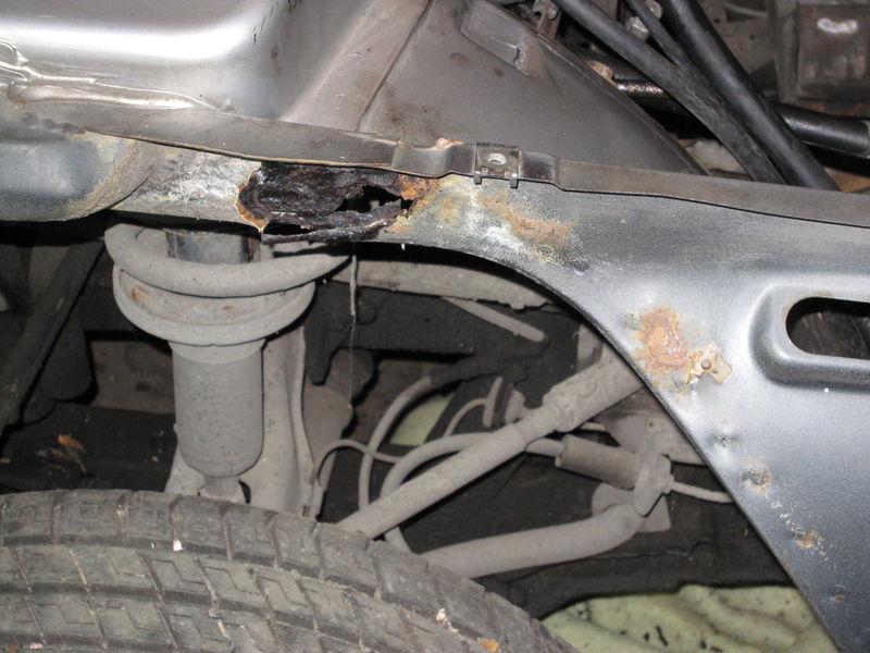

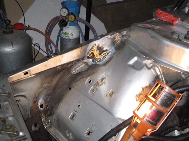

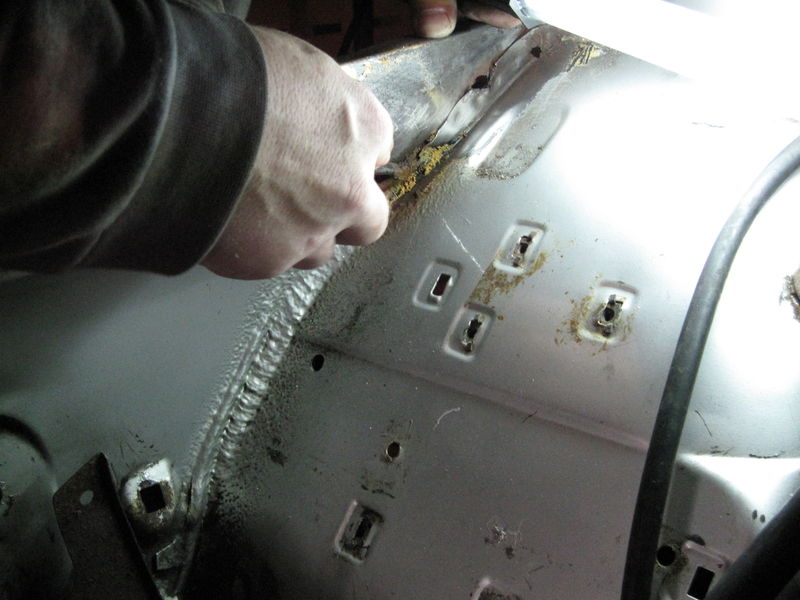

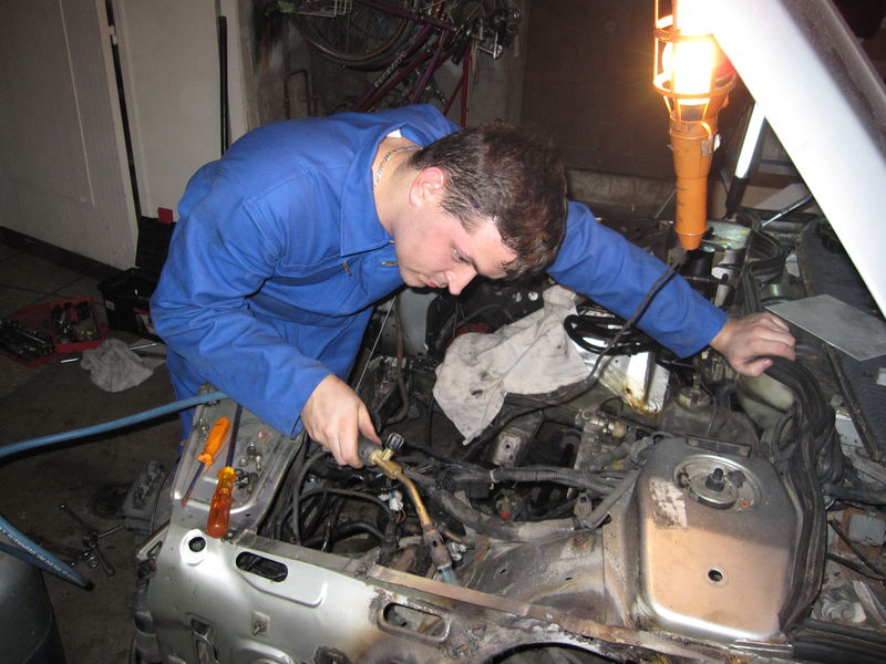

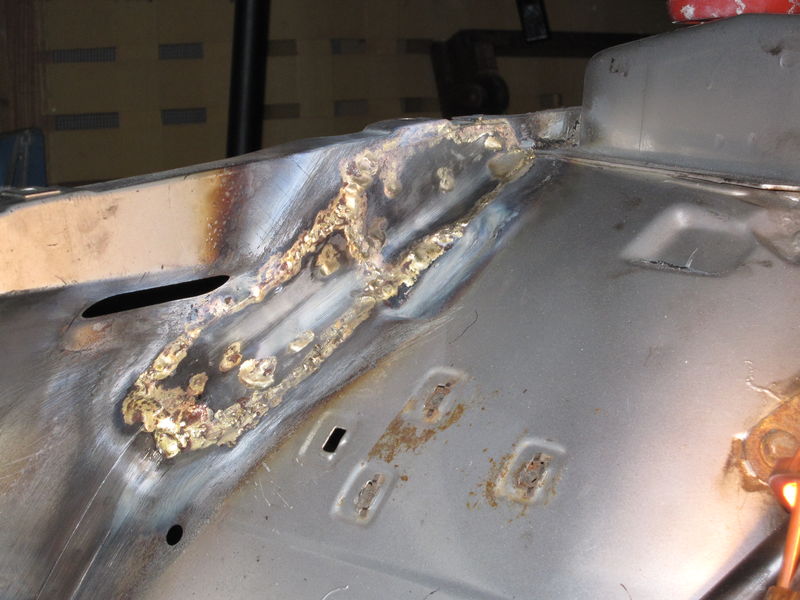

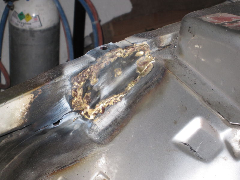

En ce W-E de mis janvier 2009, pour lui souhaiter une bonne année, mon père et moi meme, avons decidé de remedier aux problèmes de rouille par le feu et la soudure

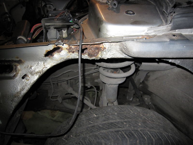

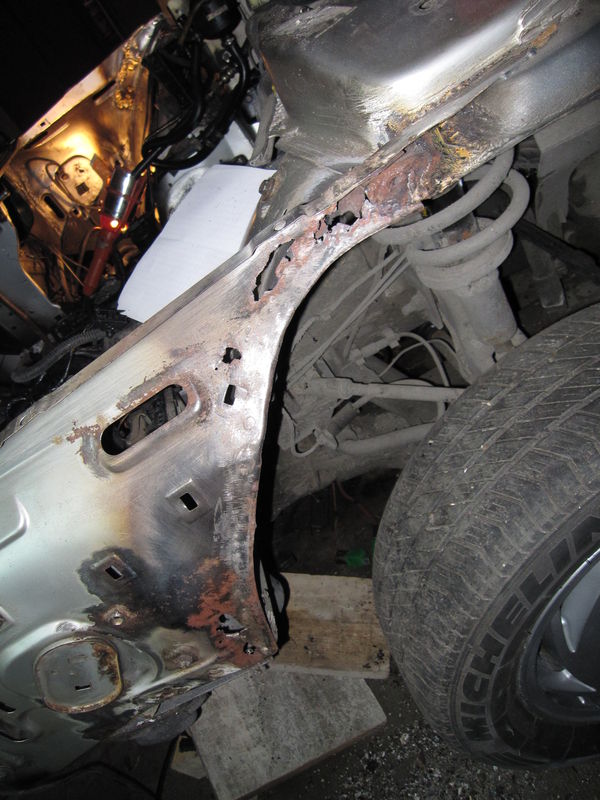

Voici l'état actuel de la limousine

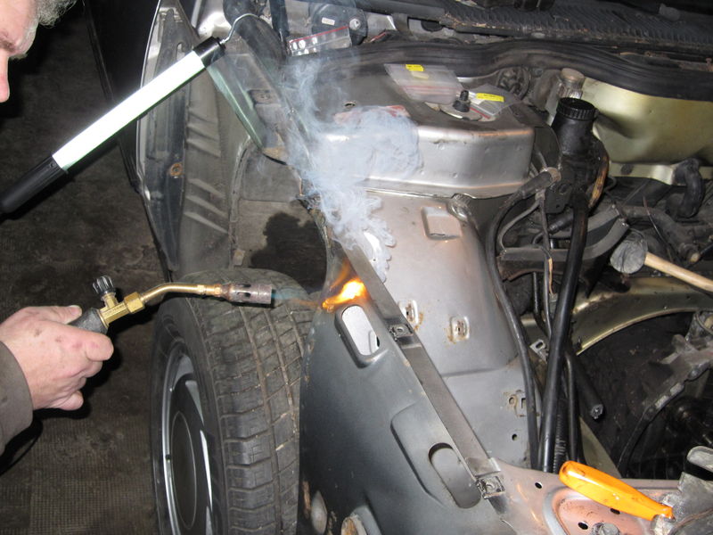

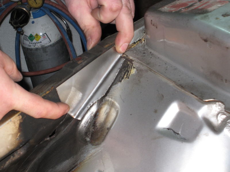

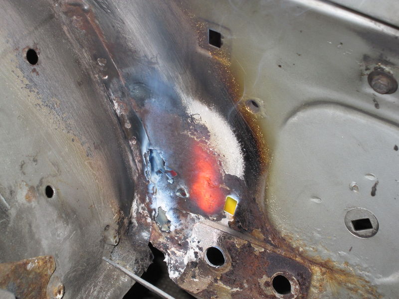

Puis on crame la rouille avec :
On gratte

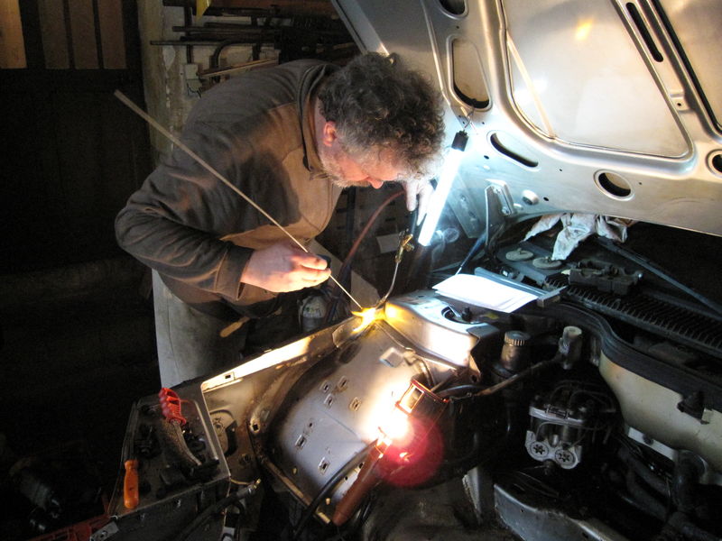

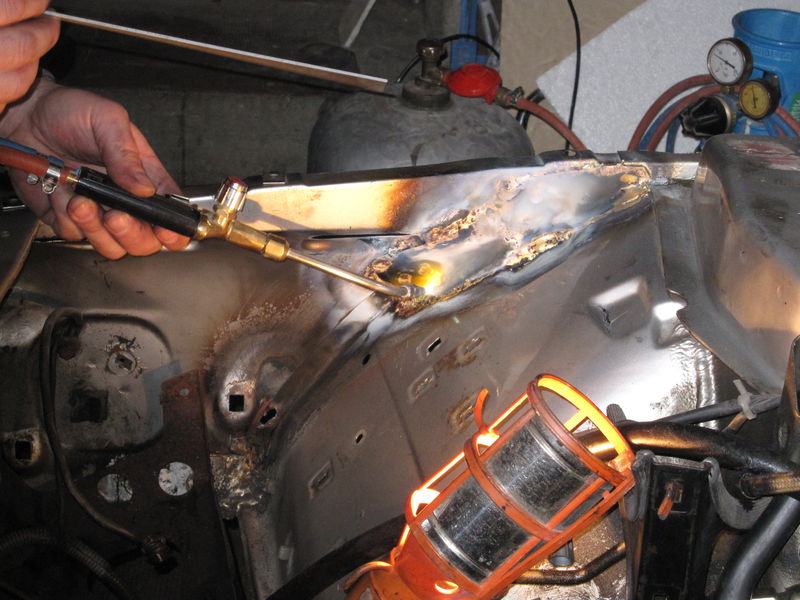

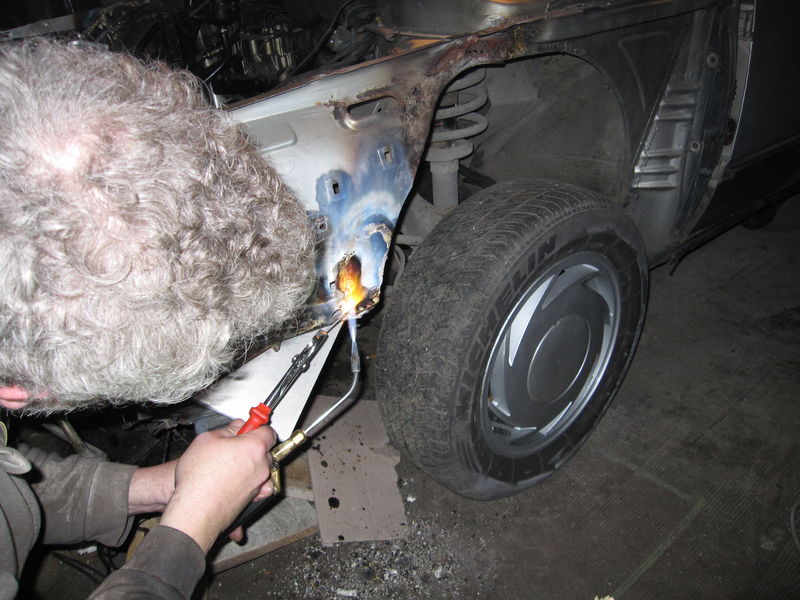

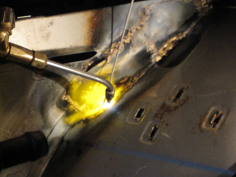

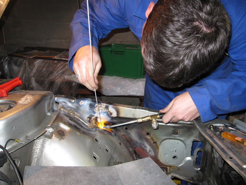

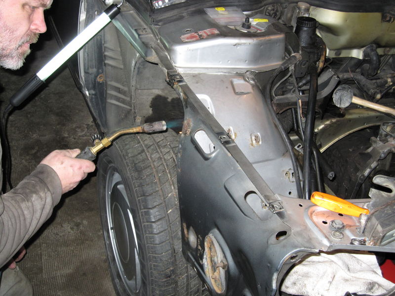

Puis on commence la soudure

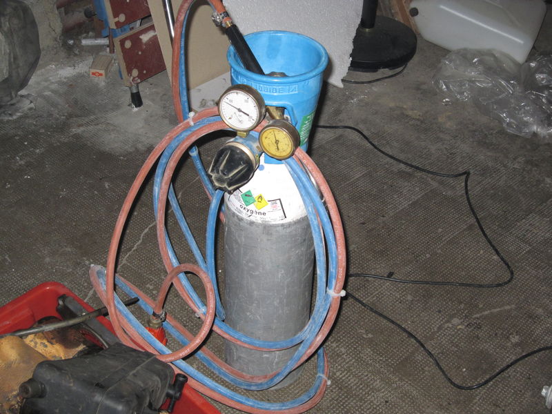

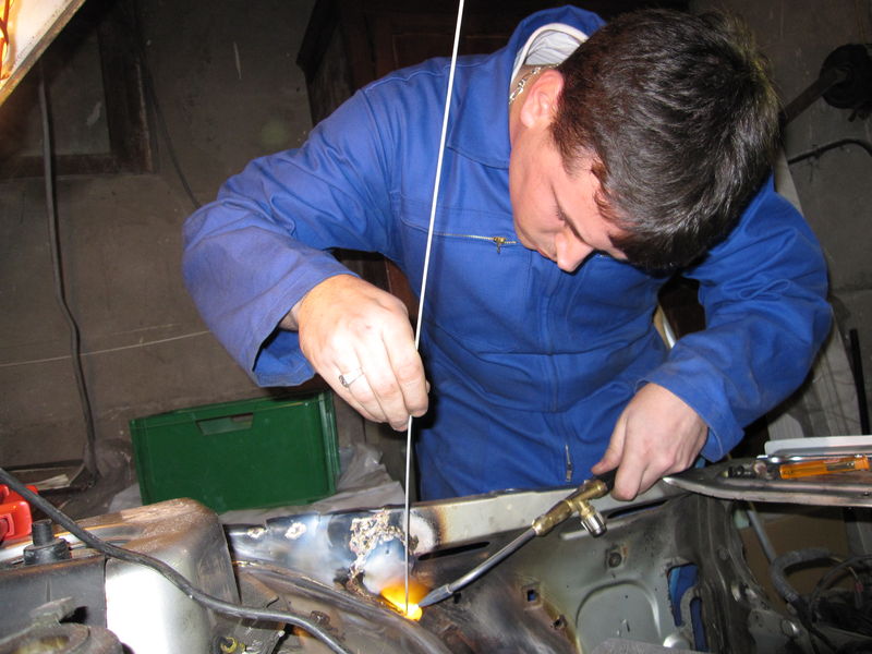

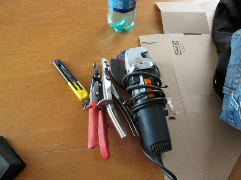

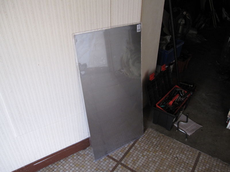

Pour ce faire; Oxygene, gaz propane, battonnet soudobronze, matiere (tôle) et outillage

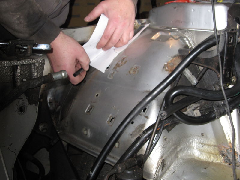

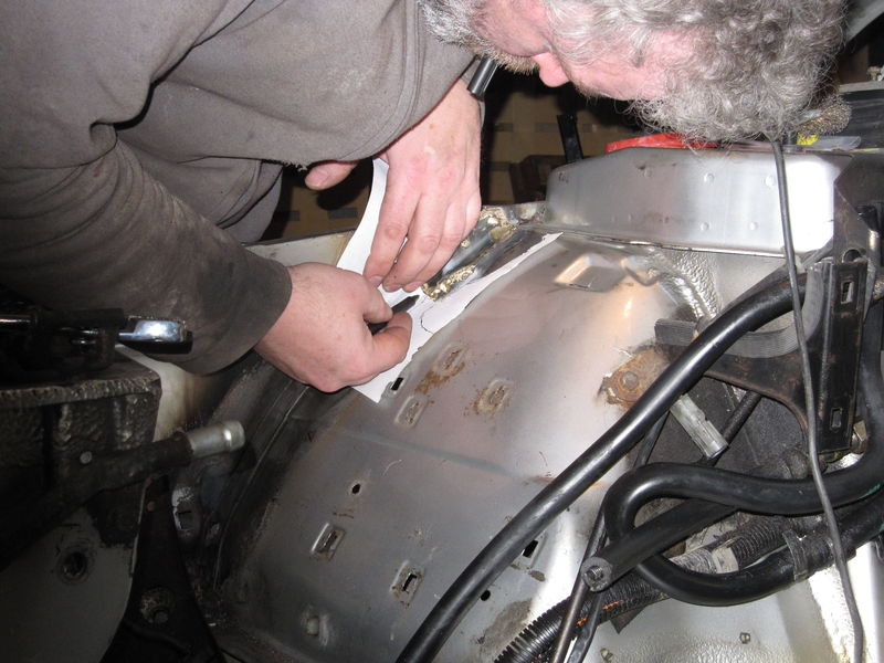

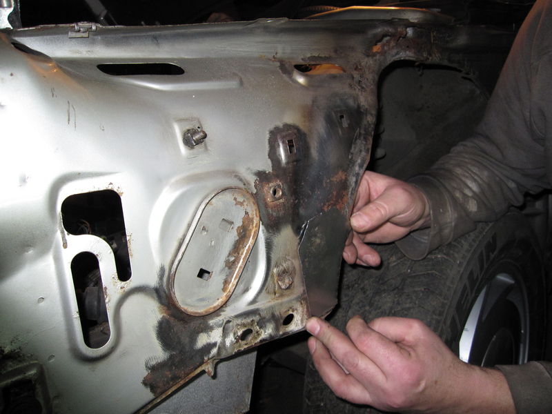

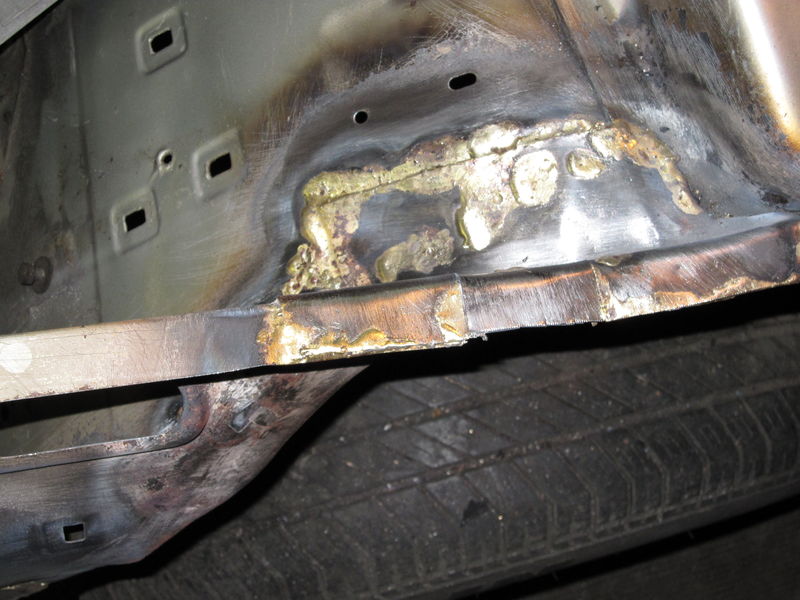

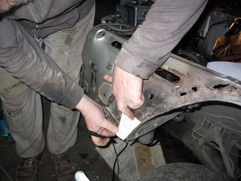

Puis on refait un moule sur papier
on retranspose sur la tôle, et on découpe

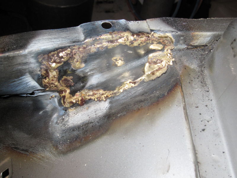

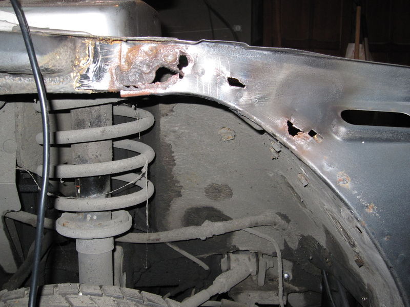

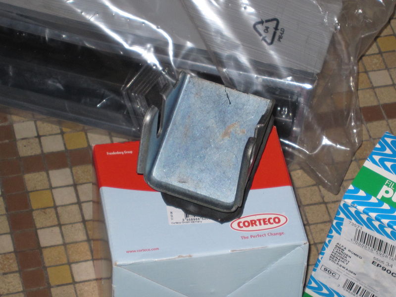

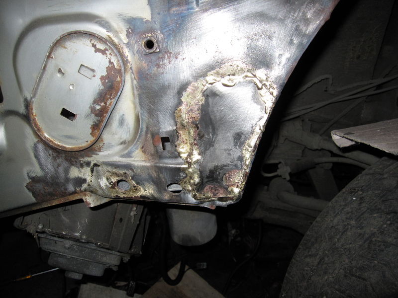

On martele et on fait des trous dans le tole afon d'y incorporer de la soudure, pour renforcer la tenue du support.

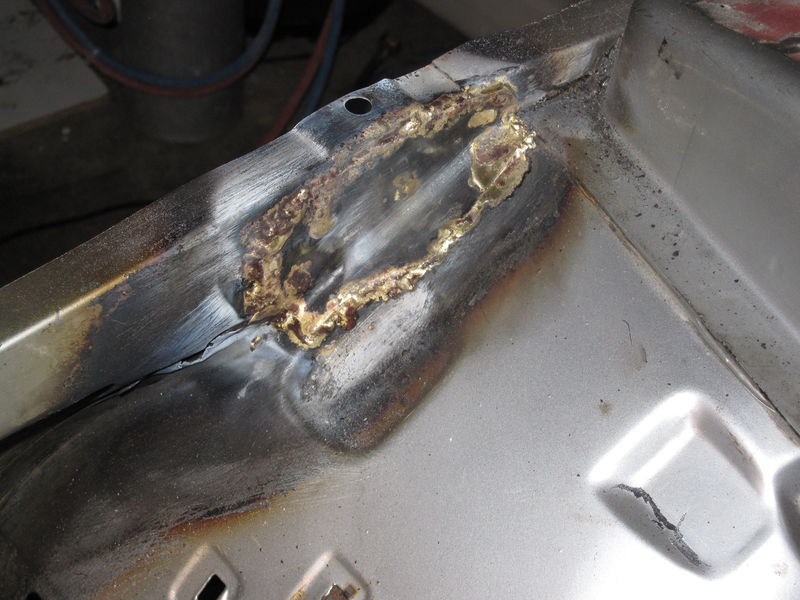

Et voila le resultat sur l'interieur
et le rebouchage peut se faire de l'exterieur aussi, suivant les cas
Fin de la premiere partie 8)
On gratte

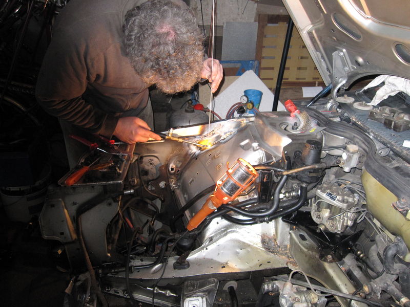

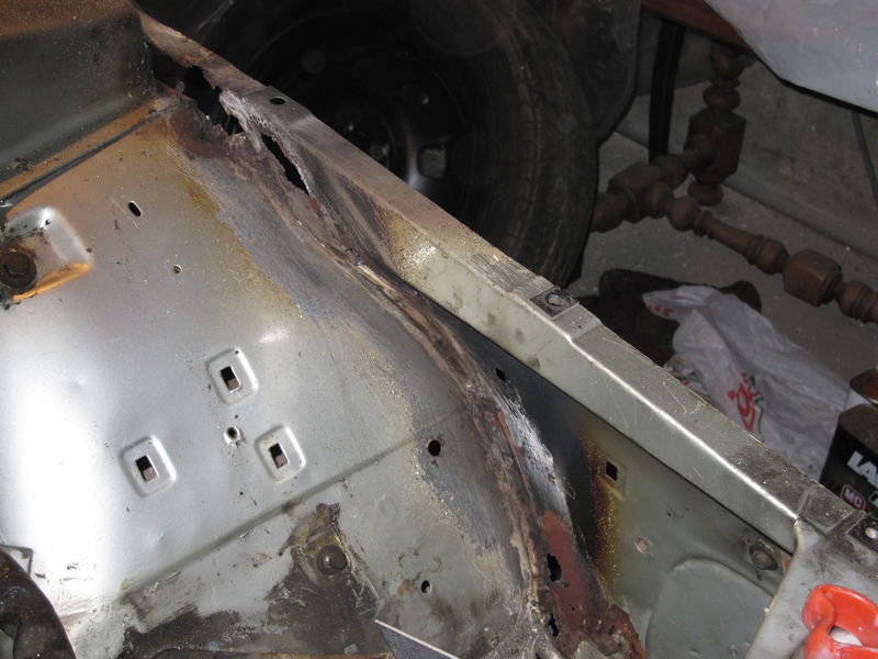

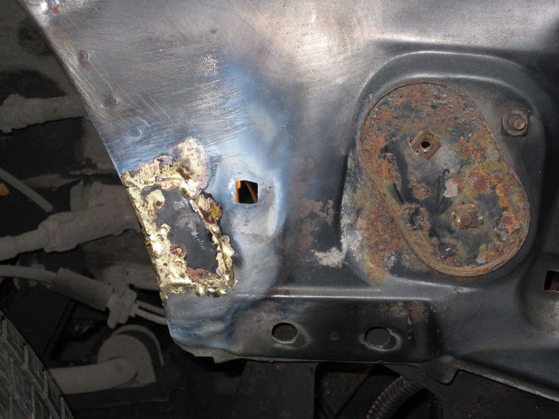

Et on recommence de l'autre coté
Et voila le travail.
10 heures de taf etale sur 2 jours pour faire les choses bien
Hé ben
On voit que vous avez pas chômé
La Limousine a pris un gros coup de jeune !
Merci :hai:
Prochaine etape passage au loctite pour traitement anti rouille + blackson et peinture

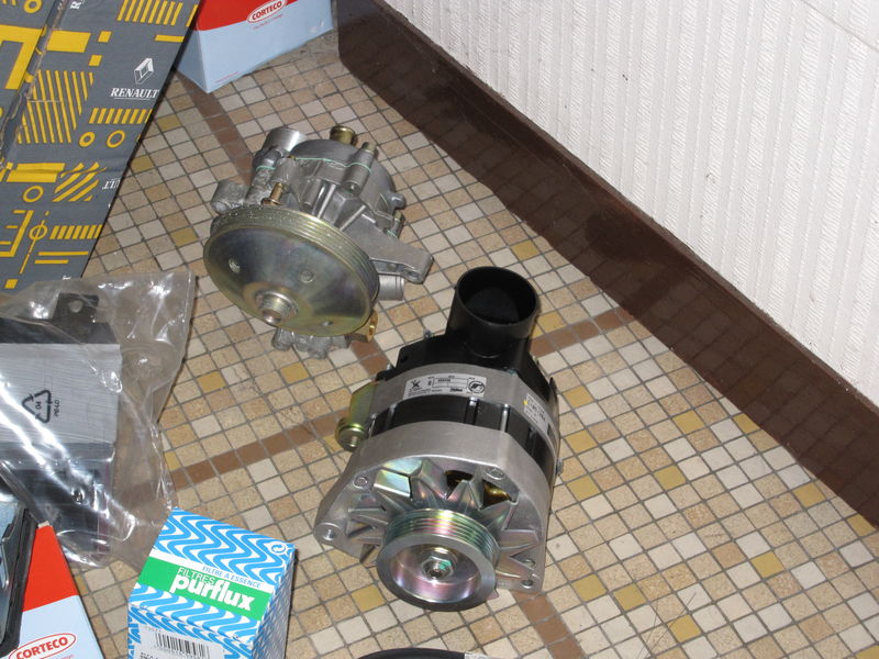

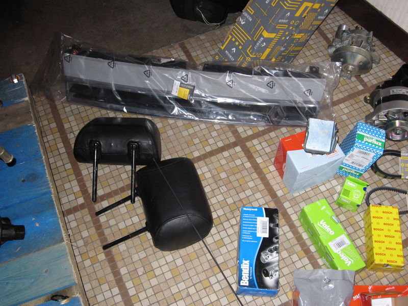

Ah oui j'oubliais de vous montrer ce qui va venir egalement par la suite
Un chouette programme en perspective :inlove: :inlove:
haaaa, toutes ces belles pièces
n'est ce pas, hein?machouse a écrit :haaaa, toutes ces belles pièces![]()
J'en ai d'autre qui doivent arriver bientôt
