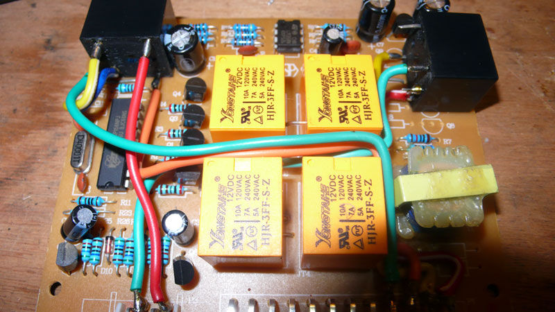

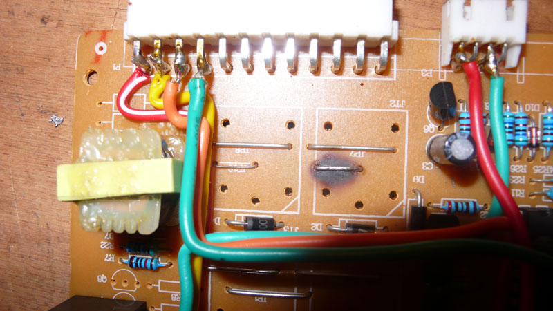

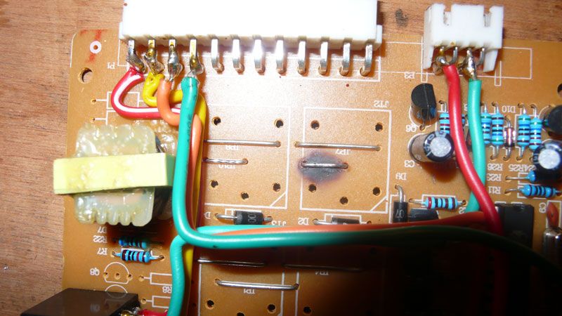

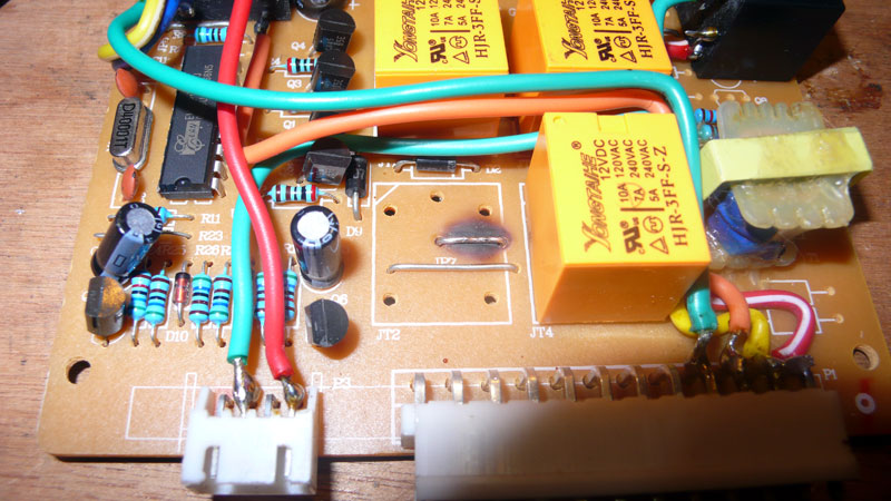

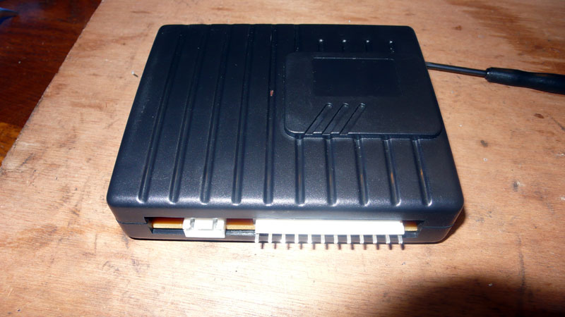

Aujourd'hui, réparation de mon boîtier de remonté auto des vitres. La vitre électrique côté conducteur ne fonctionnait plus... Faute à un shunt grillé sous un relai...

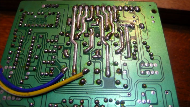

Confection d'un nouveau shunt à partir d'un fil étamé :

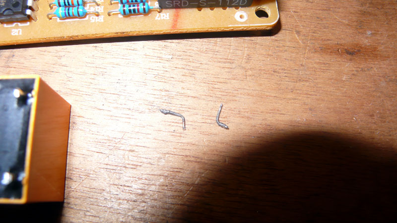

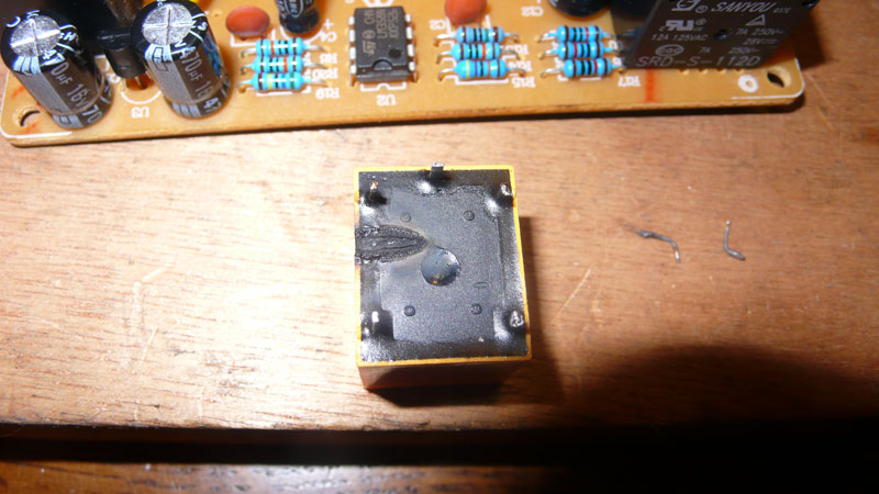

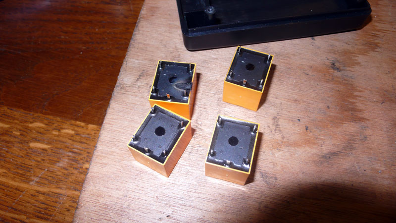

Dessoudage des autres relai pour vérifier qu'il n'y a pas d'autres shunts aussi petit. Bingo il y en a un autre :

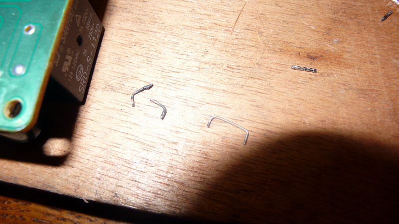

Les 2 shunts dessoudés :

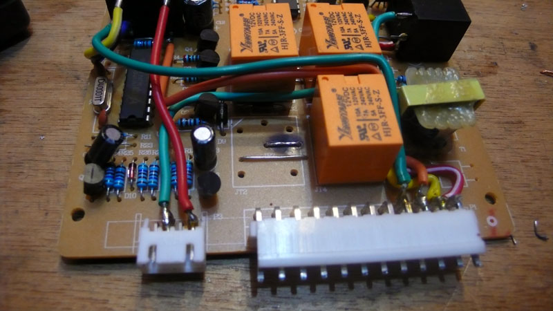

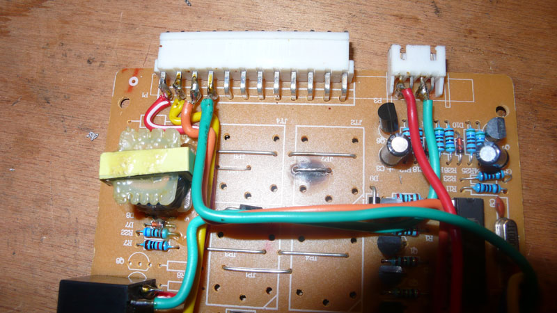

Les 4 relais dessoudés :

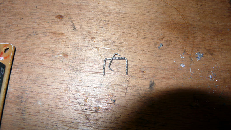

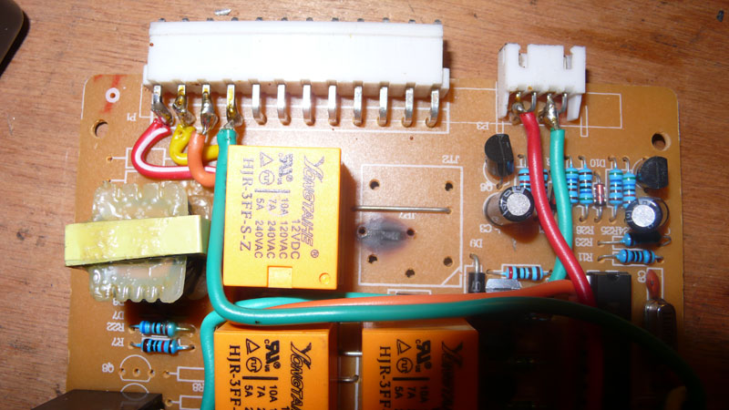

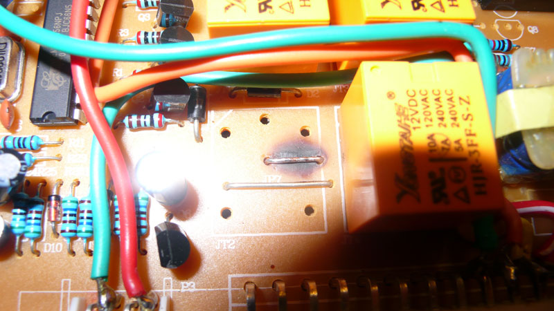

Comparaison entre l'ancien shunt et le nouveau :
Remontage :
Il fait juste la remontée des vitres ce boitier?
yep ;)
Et ça existe pas pour avoir en plus la commande des vitres par impulsion? La détection vitre en butée est là donc il ne manque plus que 4 autres relais pour la descente.
Ça je sais pas par contre, ça fait un moment que j'ai fais l'acquisition de ce truc ;)
Faudrait bidouiller quelque chose à base de boitier PSA, si la commande de remontée envoyée au boitier est une impulsion courte il y a carrément moyen!
