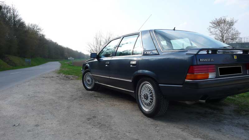

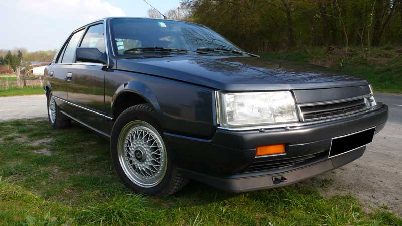

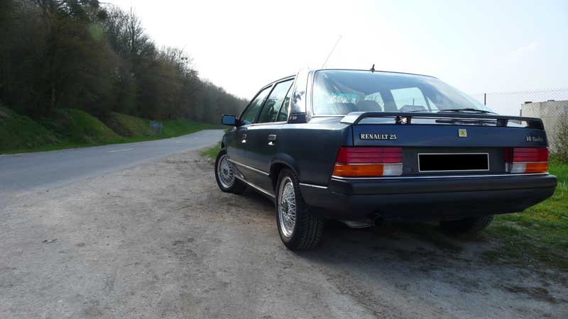

Et puis vu la météo j'en ai profité pour faire quelques photos 8) :
Et voici la voiture devant ce petit garage de campagne :

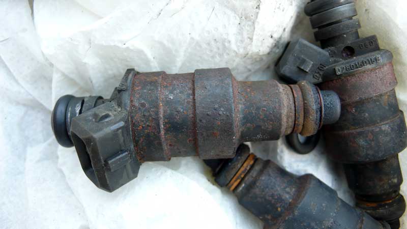

Oui j'ai modifié les temps d'injections uniquement sur la plage où le turbo est en charge. Par rapport à l'eprom d'origine, j'ai rajouté 30mms d'ouverture en plus.alexis a écrit :Bonjour à tous!
Alors
j'ai cru comprendre que tu avais modifié les temps d'injection en conservant les injecteurs d'origine.
Tu as senti une chtite différence?
Tes impressions sur le soft Ostrich? :meccurieux:
Je viens religieusement, au moins une fois par semaine, surveiller l'avancement de ton projet. Et je doit dire que tu a le goût du détails.
Vivement une vidéo sur route fermé/circuit/autoroute allemande pour que l'on puisse se faire une idée du potentiel de la bête!
J'ai fais ça après avoir remis ma cartographie d'origine, je trouvais que la voiture avançait pas en pleine charge (1.2 bar)
J'ai également remis quelques degré d'avance et la différence est flagrante, je m'en suis même étonné quand je l'ai poussée un peu dans les tours, elle ne s'est arrêtée qu'avec le rupteur lol
Cependant c'est temporaire car insuffisant, j'obtiens un AFR de 12 en pleine charge et mes temps d'injection dépassent déjà pas mal le duty cycle de 80%. Les nouveaux injecteurs gros débit de Puissance Injection vont avantageusement prendre leur place et vont me permettre d'atteindre un AFR de 11 en charge.
Et voici la suite des événements avec la pose de mes nouveaux injecteurs Lucas "6 jets" 8) :
