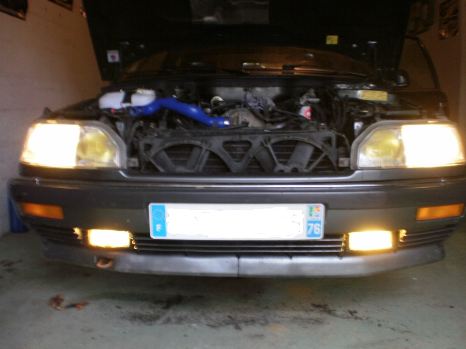

machouse a écrit :Ça roxe ! :P :P
Content de tes nouvelles durites ?
oui content,ça change tout de suite de gueule,en plus,y a une ancienne durite qui devais fuir vu le ldr que j'ai retrouver au milieu du V
cooldrick a écrit :ça été pour démonter la pompe à eau?
voilà une bonne chose de faite :cool:
un peu chercher au debut,c'est la 1ere fois que je demonter ça,mais à c'est bien passé

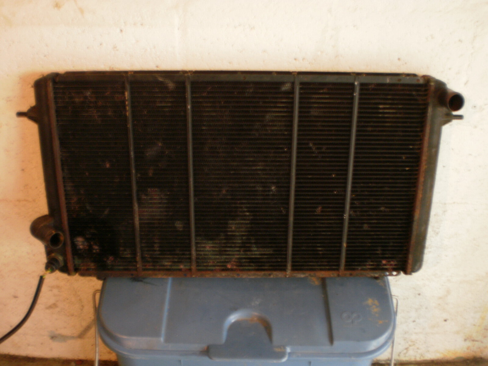

je voudrais savoir si le radiateur de refroidissement est le meme sur toutes les V6
Je crois qu'il n'y a que le 205ch qui a un radiateur spécifique, pour le reste il me semble qu'ils sont tous les mêmes ;)
en fait,ayant pas trouver de radiateur pour le 2.8l,j'en ai trouver un de 2.7l,donc si c'est le meme sur les deux,c'est nickel
Tony a monté mon ancien radiateur de 182ch sur sa Limousine 2.7 donc je pense que ça devrait aller ;)
A vérifier tout de même : si les 2.7 climatisée et non climatisée ont le même radiateur ou non ;)
exact pour la clim,faut pense a demander
sinon,voila mon radiateur
en fait,il faudrais juste que j'arrive a voir les emplacements des durites sont les meme sur le 2.7

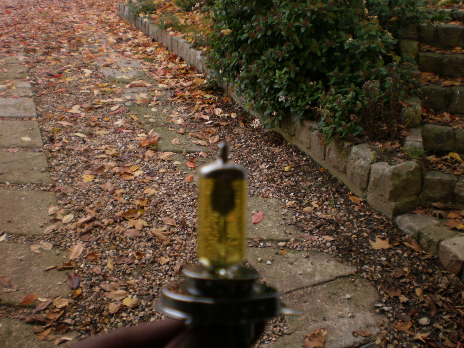

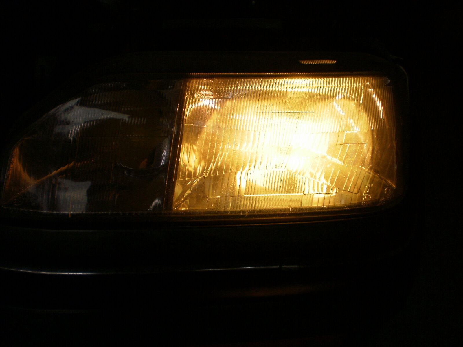

dans un autre domaine,ce matin j'ai reçu mes lampes jaunes :P
:inlove: :inlove: :inlove:
Bienvenue dans la secte du globe jaune :mrgreen:
machouse a écrit :Bienvenue dans la secte du globe jaune :mrgreen:
merci :mrgreen:

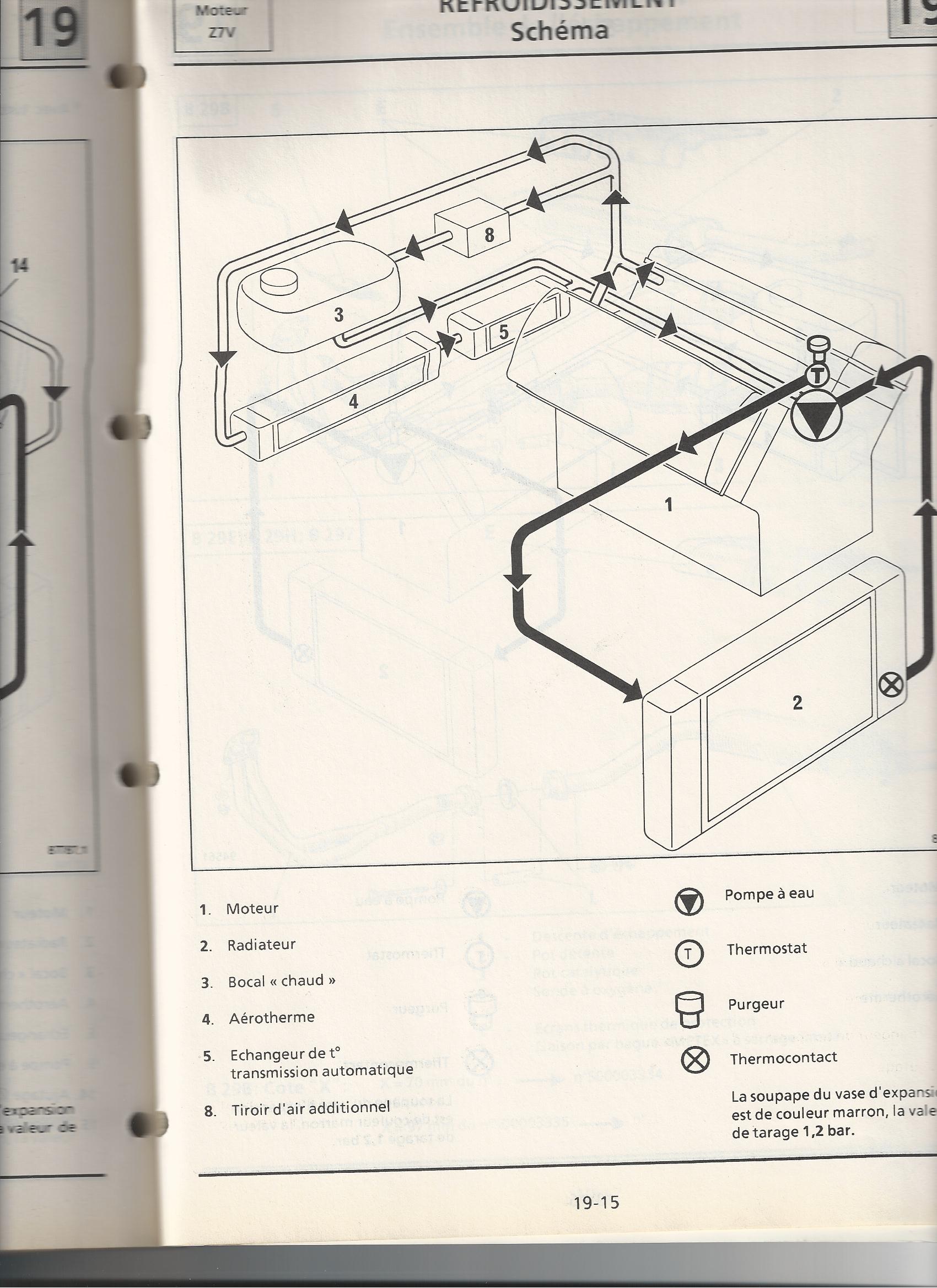

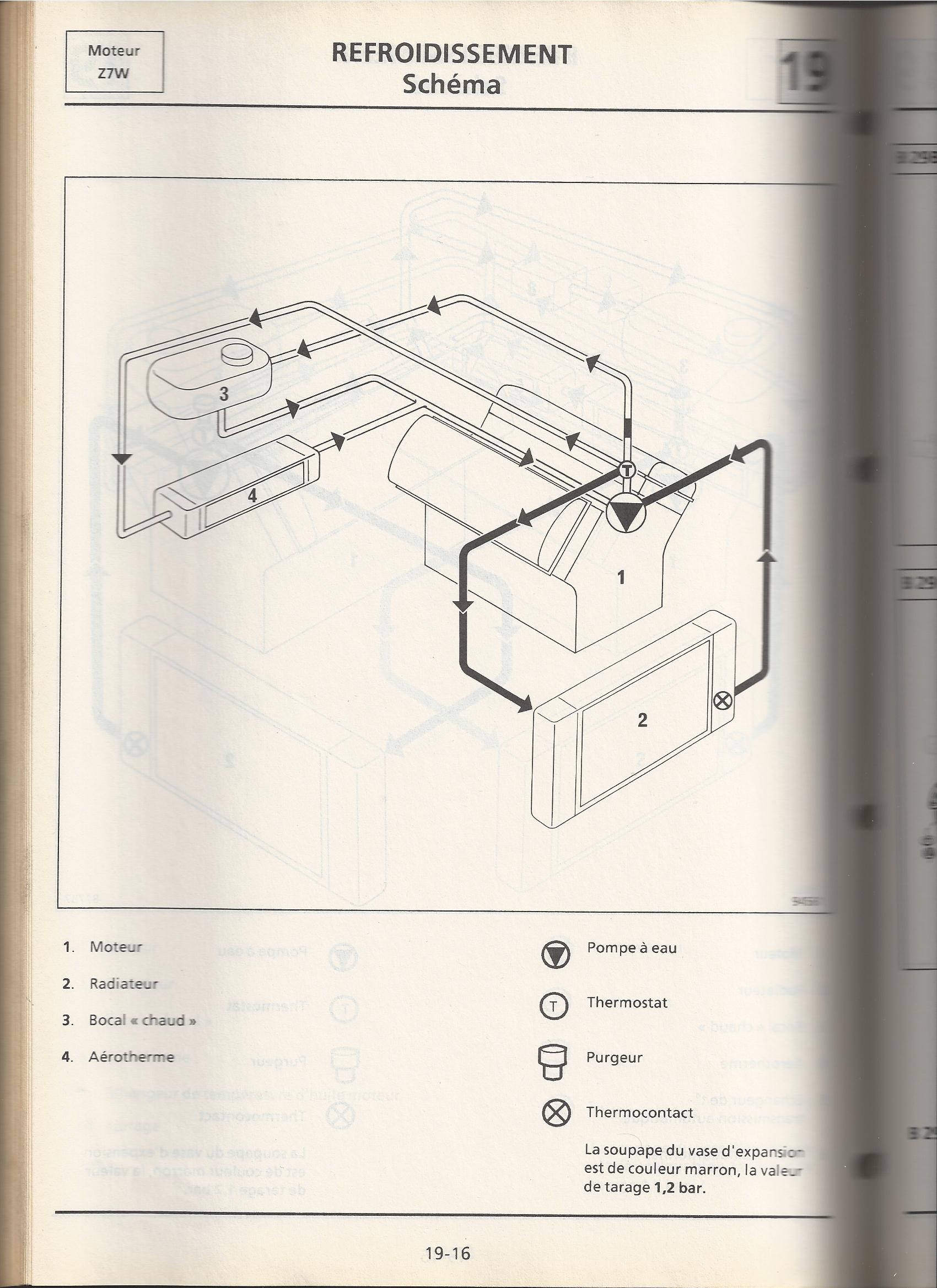

j'ai retrouver les schema de refroidissiment du 2.7 et du 2.8
le 2.7
le 2.8
apparament,c'est bien le meme sur les 2 versions :P
