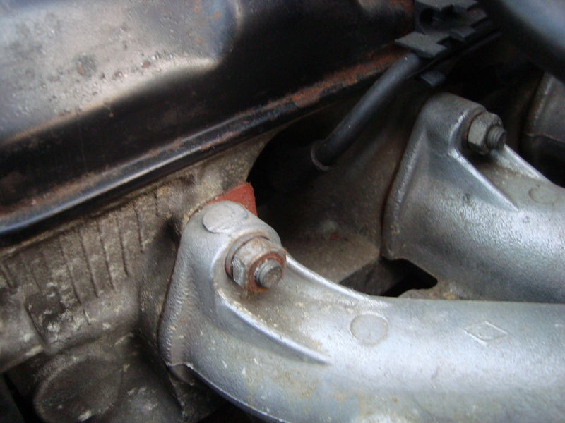

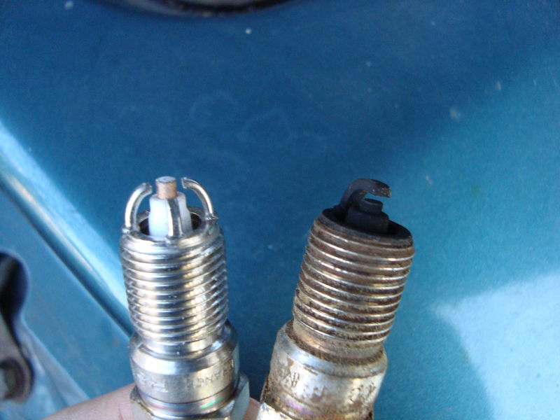

changements des bougies ce matin, pas beaucoup de photos car plus de batteries l'apn ]
les bougies avaient 17 000 kilomètres.
pour démonter la troisième, il a fallut que je retiré le carburateur
pour passer avec un petit reglage du cable d'accélérateur au programme
Re: [COOLDRICK] LA BELLE VERTE EN CURE DE REMISE EN FORME...
Elles sont bien noires les anciennes
oui surtout la première qui est sur la photo.ça se change tous les 15 000 kilomètres. là elle en avait besoin.
