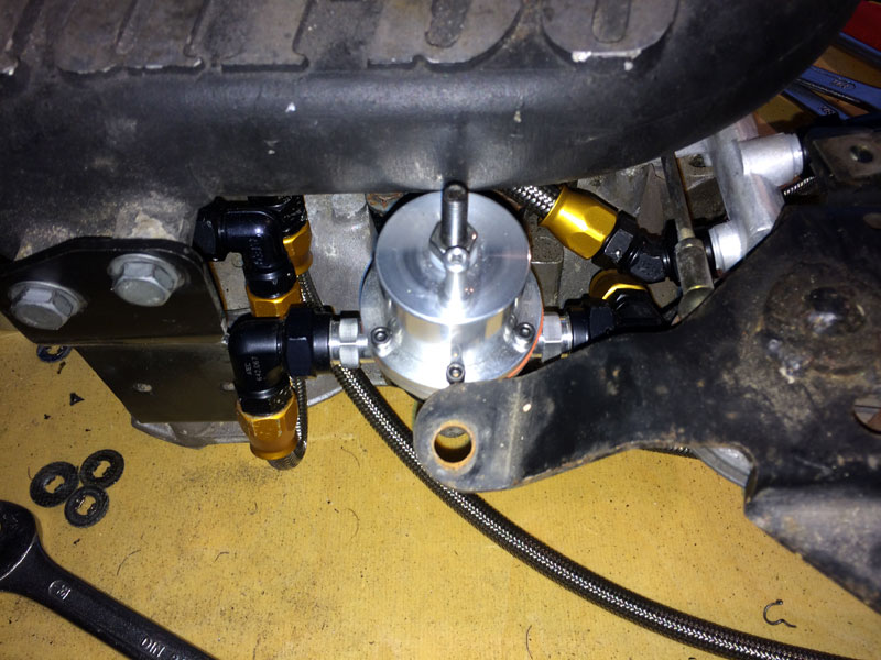

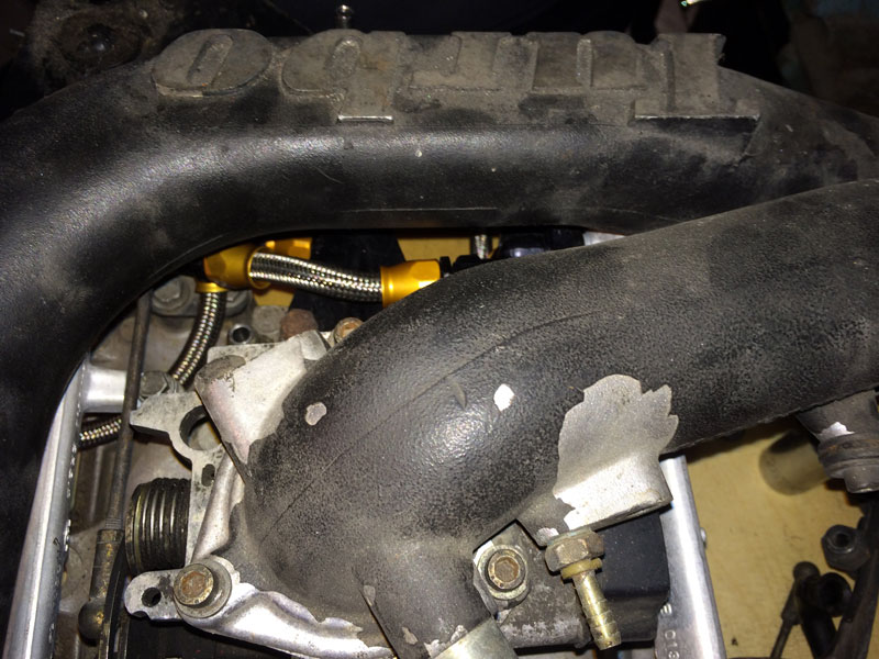

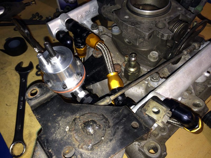

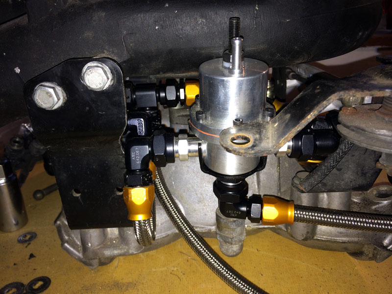

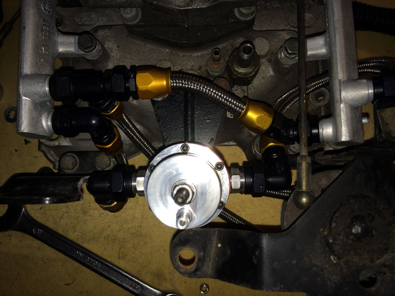

Voici des photos du kit prêt à poser. Inutile de dire que ça passe juste juste mais ça passe :

ça présente bien tout ça

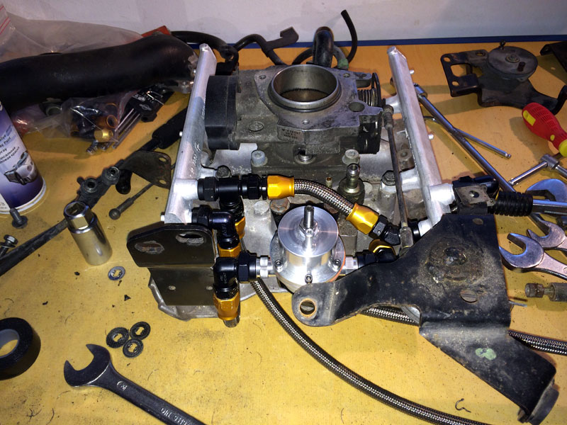

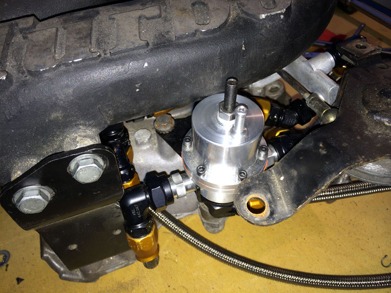

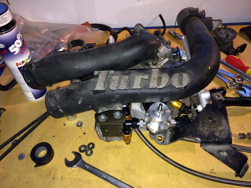

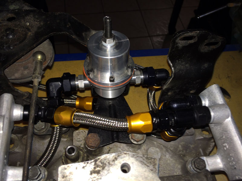

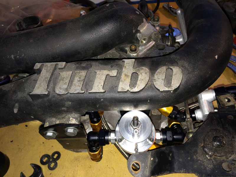

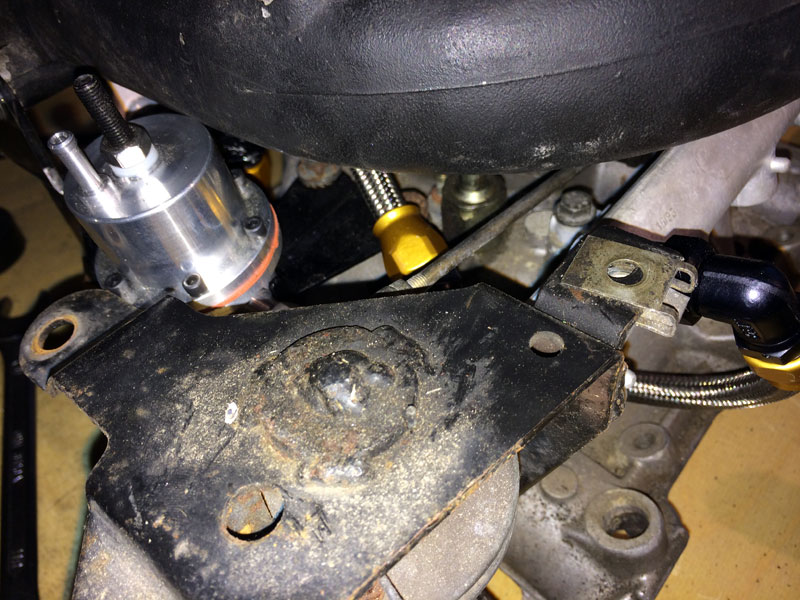

Samedi, montage du kit :
Le kit initial s'arrêtait au niveau des tuyaux rigides. Mais les raccords vissés à mettre en place étant trop complexe (trop de risque de fuite si mal installé), le choix a été de pousser le kit jusqu'à l'arrière du bloc (endroit où on retrouve les tuyaux tressés d'origine).
Une nouvelle commande a été passée, nous sommes en attente de réception des pièces manquantes.
