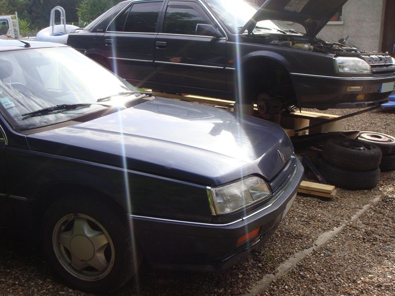

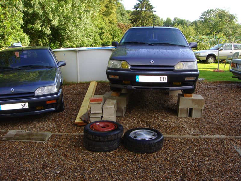

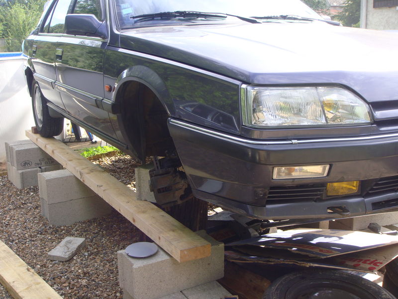

Voila la suite des avantures de ma baccara

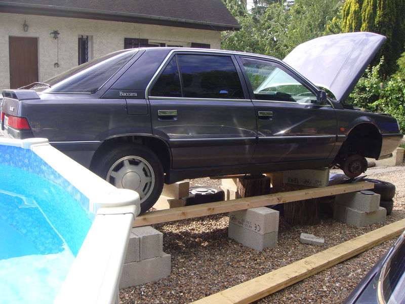

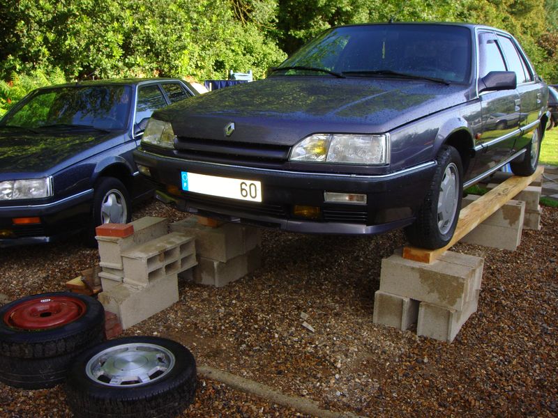

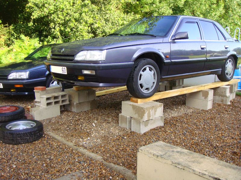

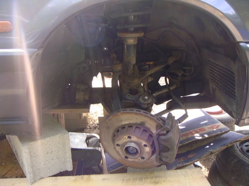

je vais démonter la boite de vitesse car l'embrayage broute donc aujourd'huit a l'aide de mon pére on la mis sur calle
j'ai donc pris des photos:
voila les photos de la 25 percher a 50 centimétre du sol
donc je démonte la boite dimanche pour voir ce qu'il ce passe la dedans
a bientot

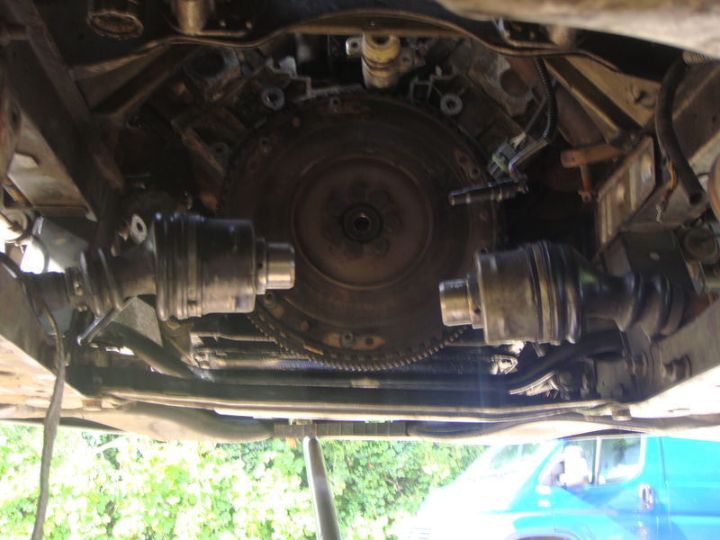

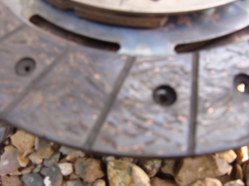

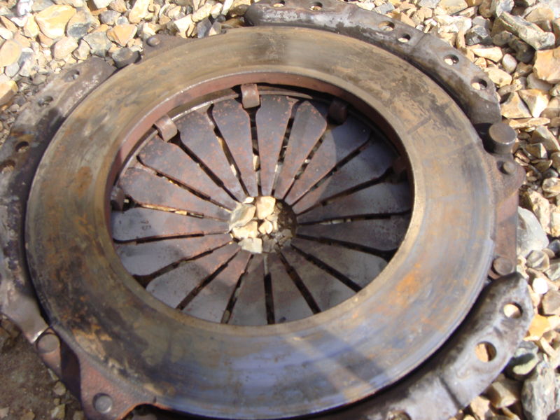

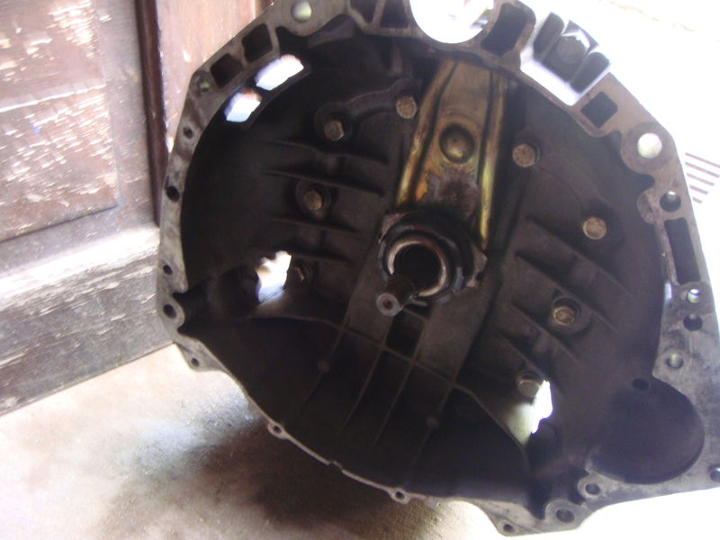

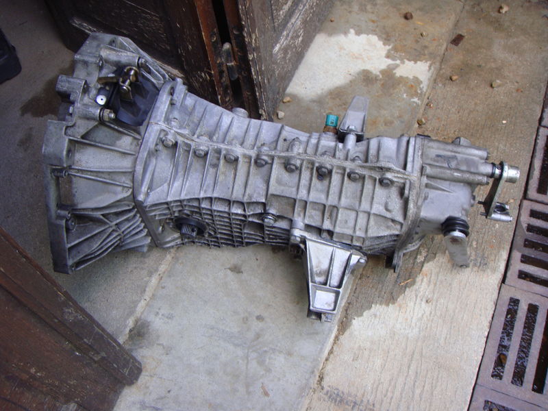

donc aujourd'huit j'ai démonter la boite avec l'aide de mon pére

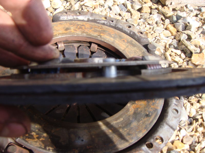

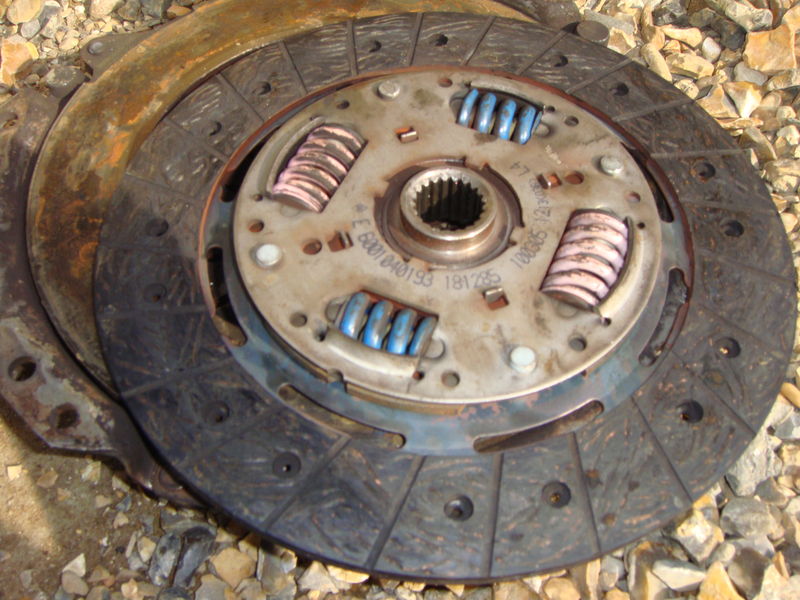

et contrairement a ce que je penser aucun joint spy ne fuit donc j'ai démonté l'embrayage et bisarement le mécanisme d'embrayage etait bombé d'un coté et plat de l'autre donc je pense pas que sa soir normale
l'ancien proprio m'avait dit qu'il était neuf mais bon ce n'est pas vrai mais la fourchette est neuve donc il y a deja eu des piéce de changer
t'en mieux
j'ai pris pleins de photos
le disque d'embrayage
la boite aprés un bon nettoyage
la fourchette neuve il y avait l'étiquette piéce d'origine avant le nettoyage
le volant moteur
les rotules supérieur démonté pour pouvoir dégager les cardans

embrayahe mort
usé sur le milieu anormalement
les mecanisme il manque une cale et il et bleu par endroit
donc le nouveau demain
a bientot pour la suite
