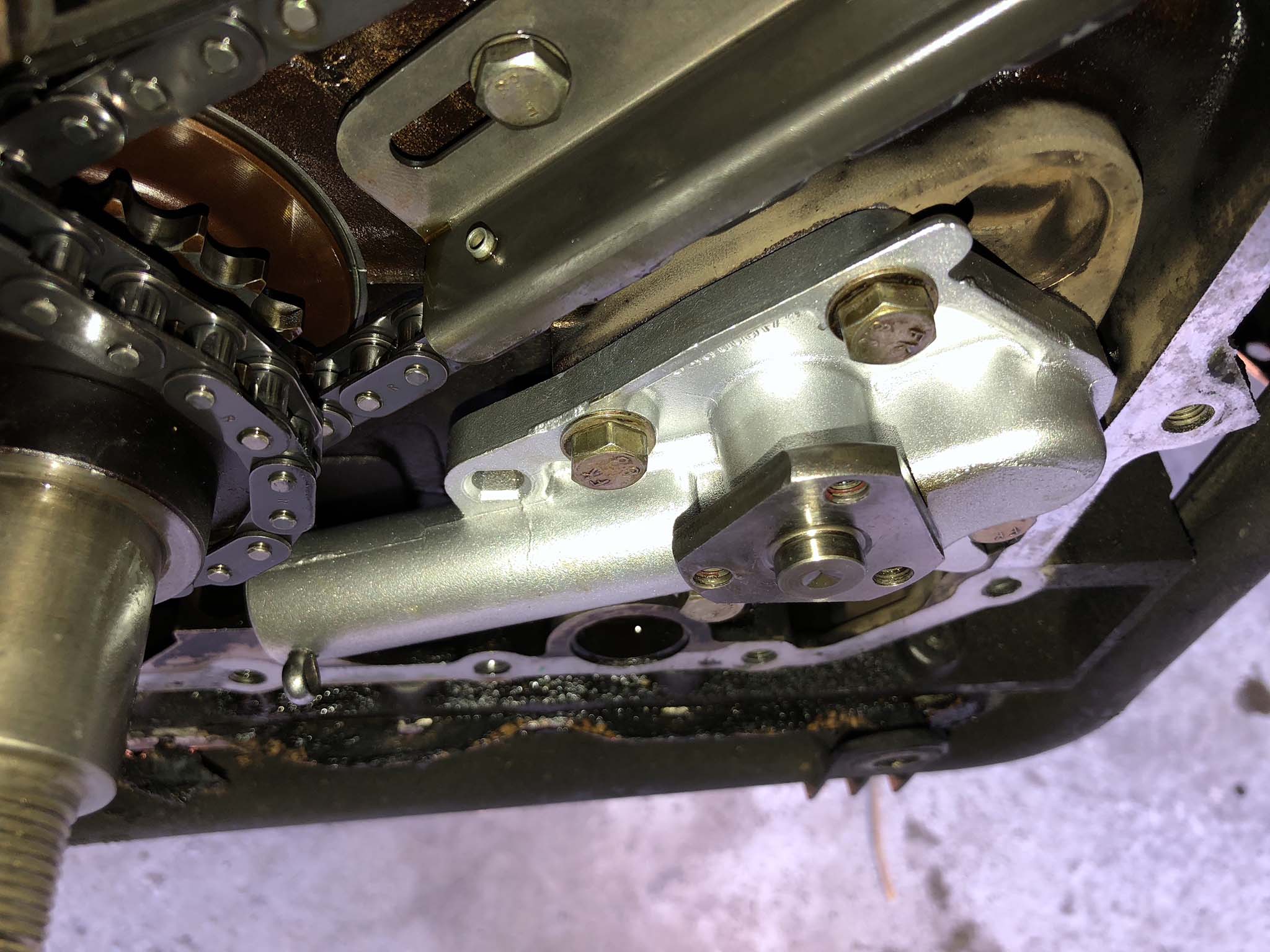

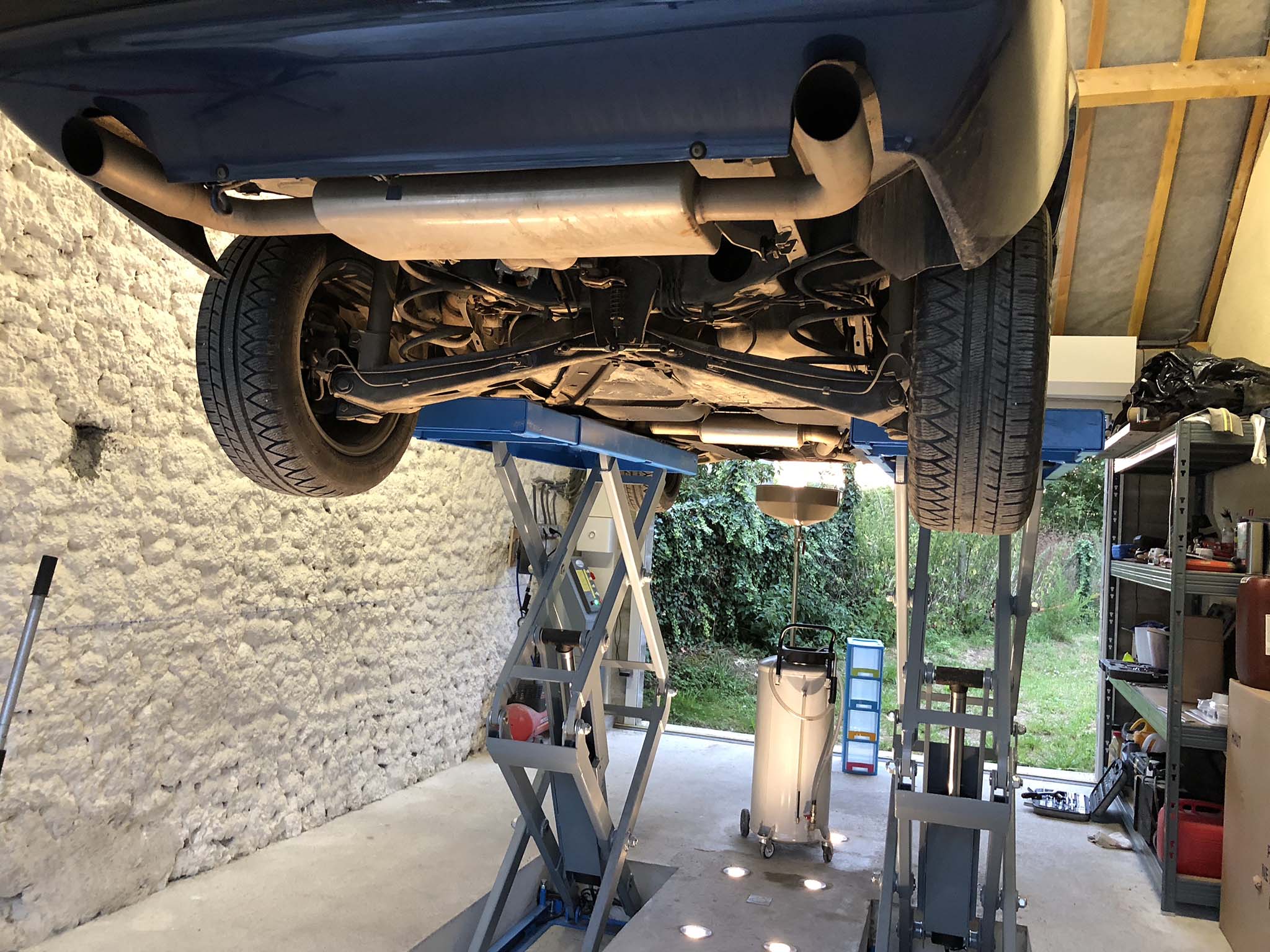

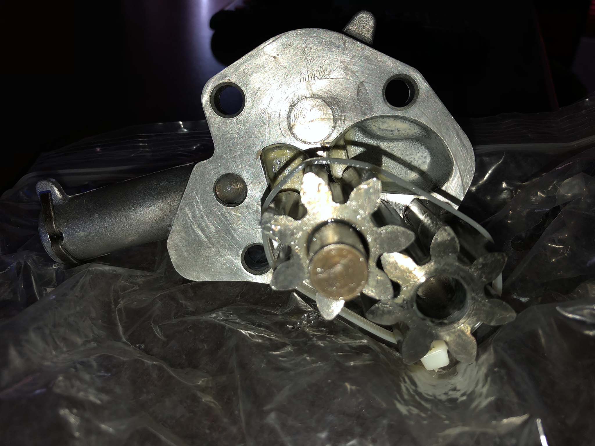

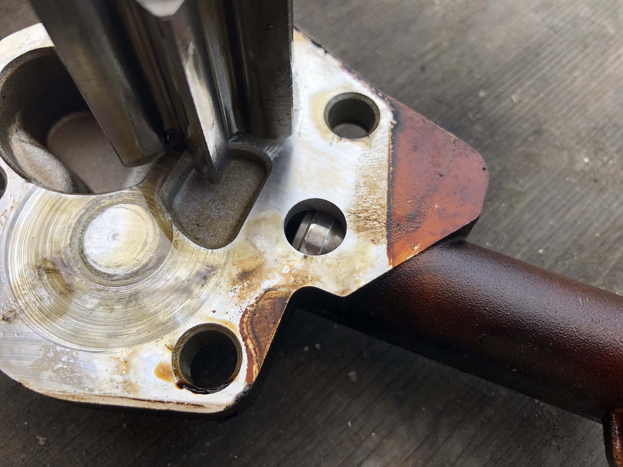

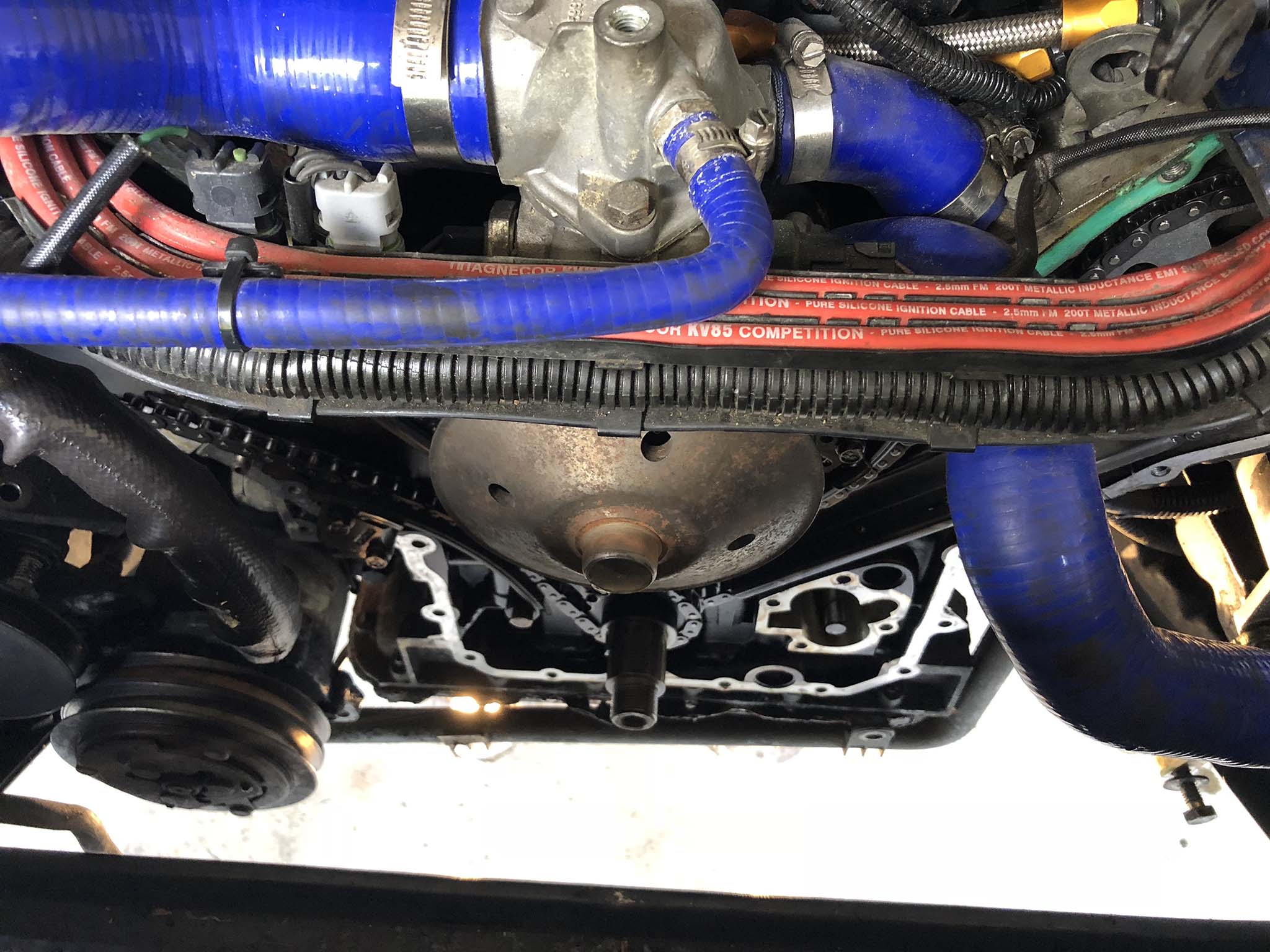

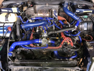

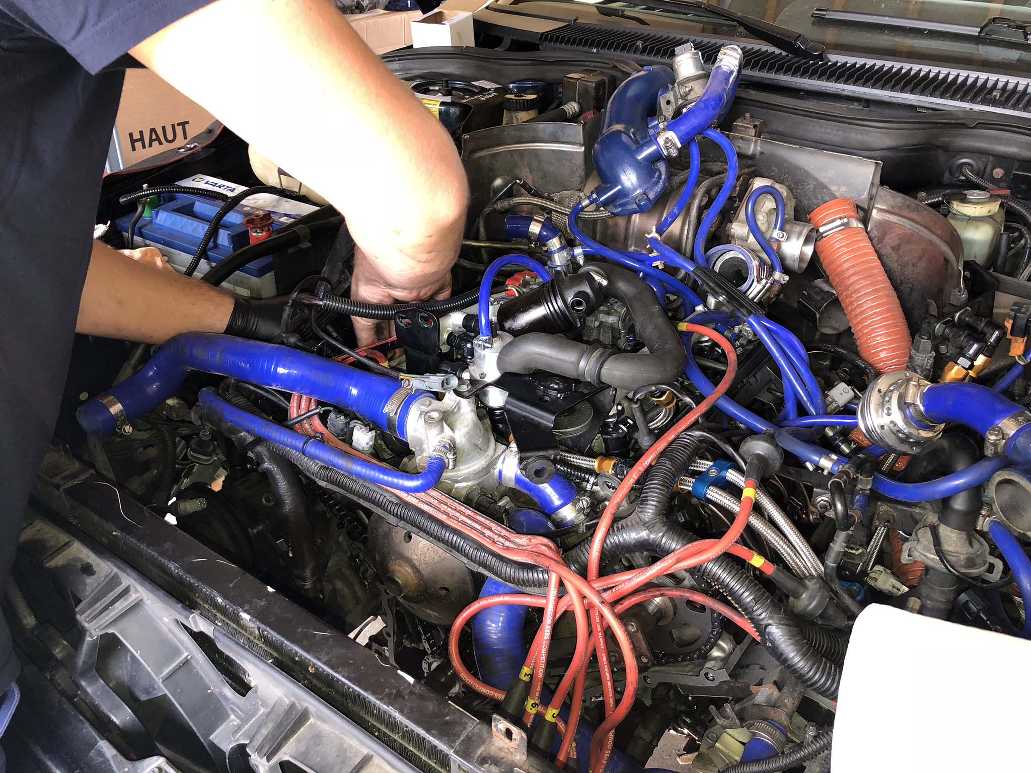

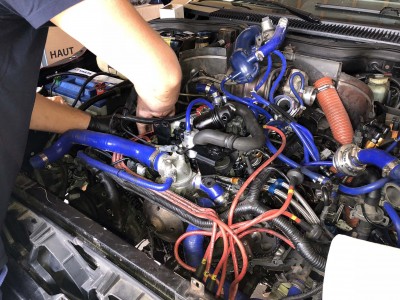

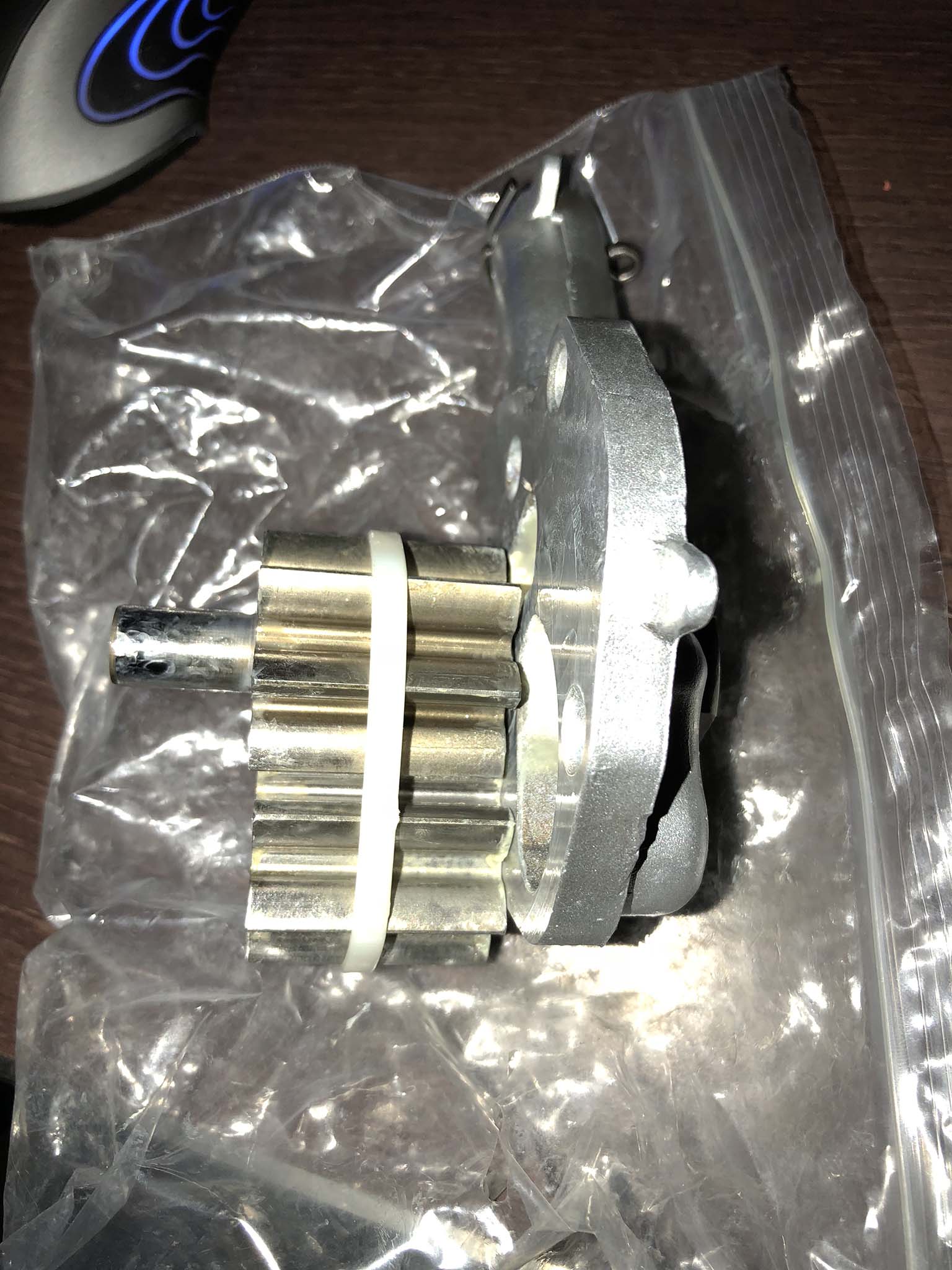

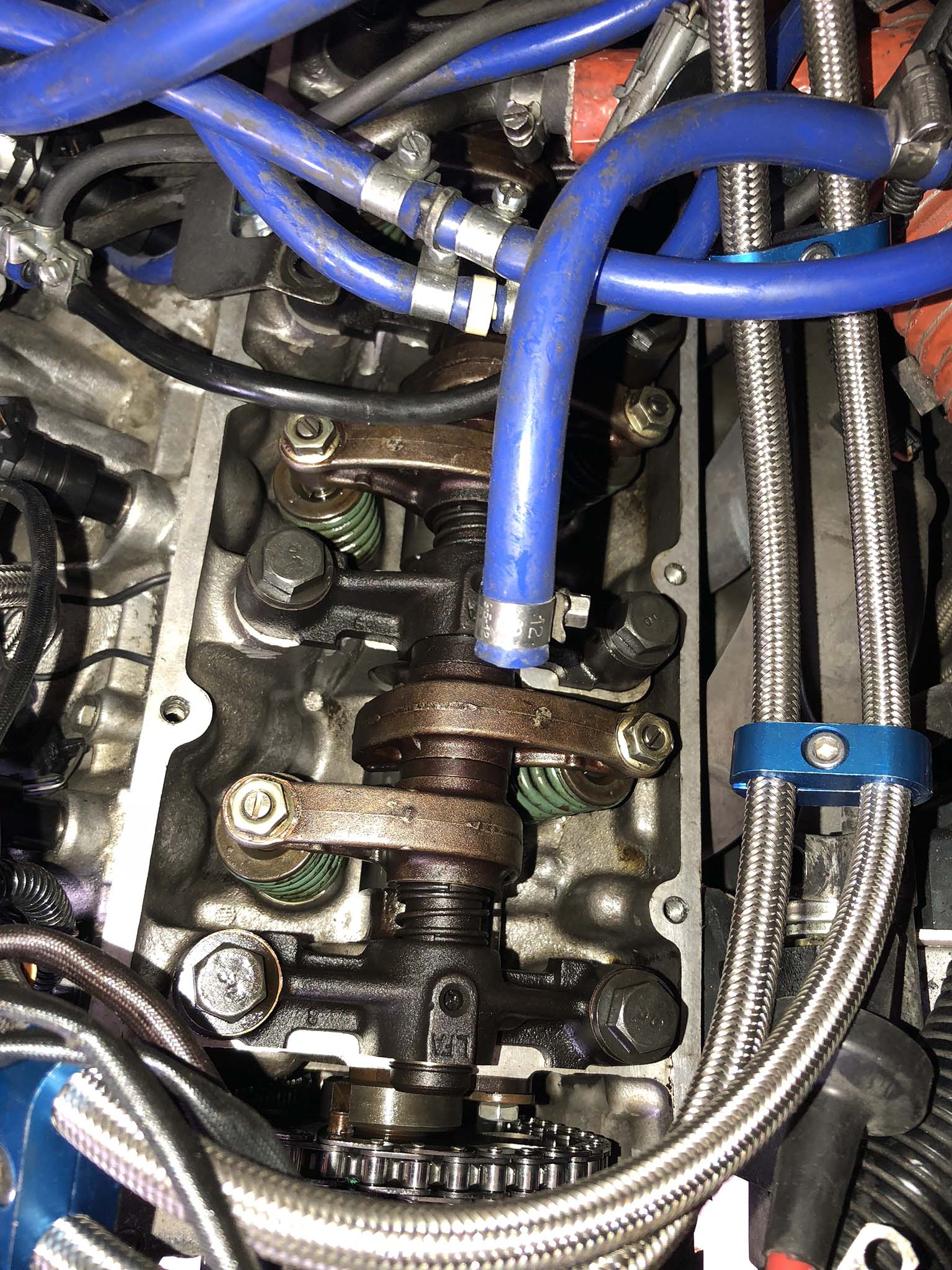

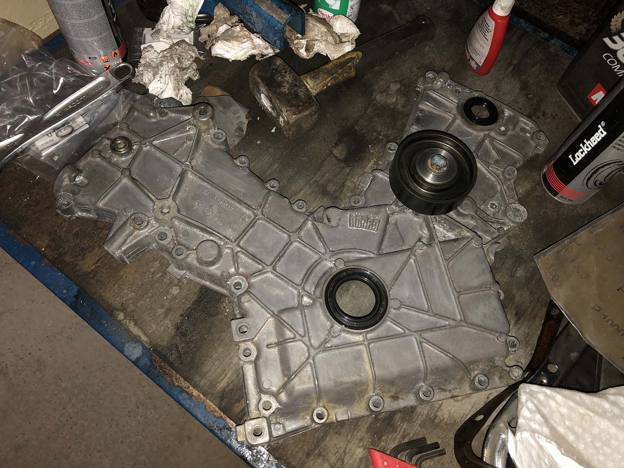

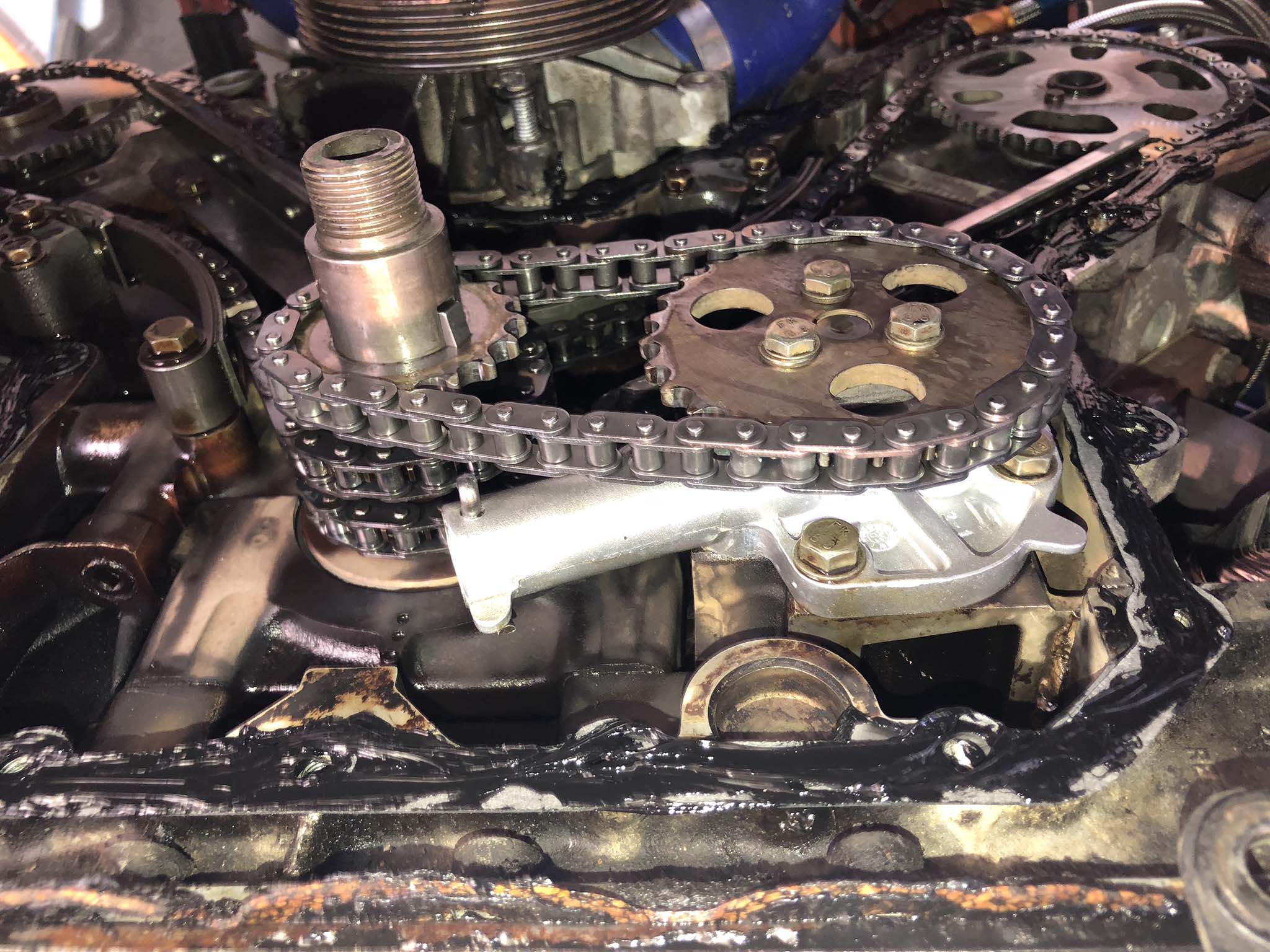

Gros boulot sur la R25 suite au grippage de la pompe à huile ! Heureusement seulement au démarrage.
18 heures de main d'oeuvre pour redonner vie au PRV...
Nouvelle pompe à huile :

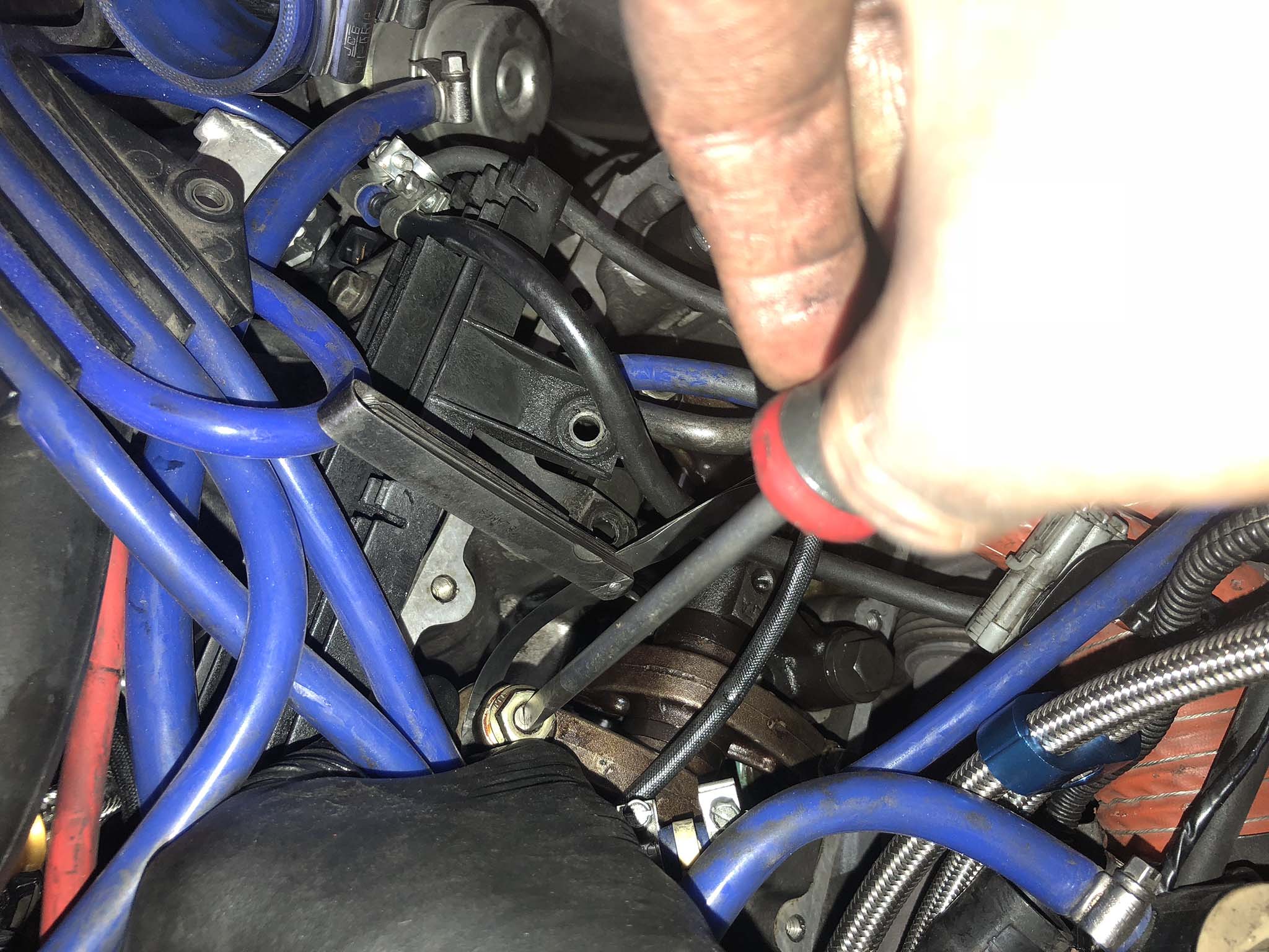

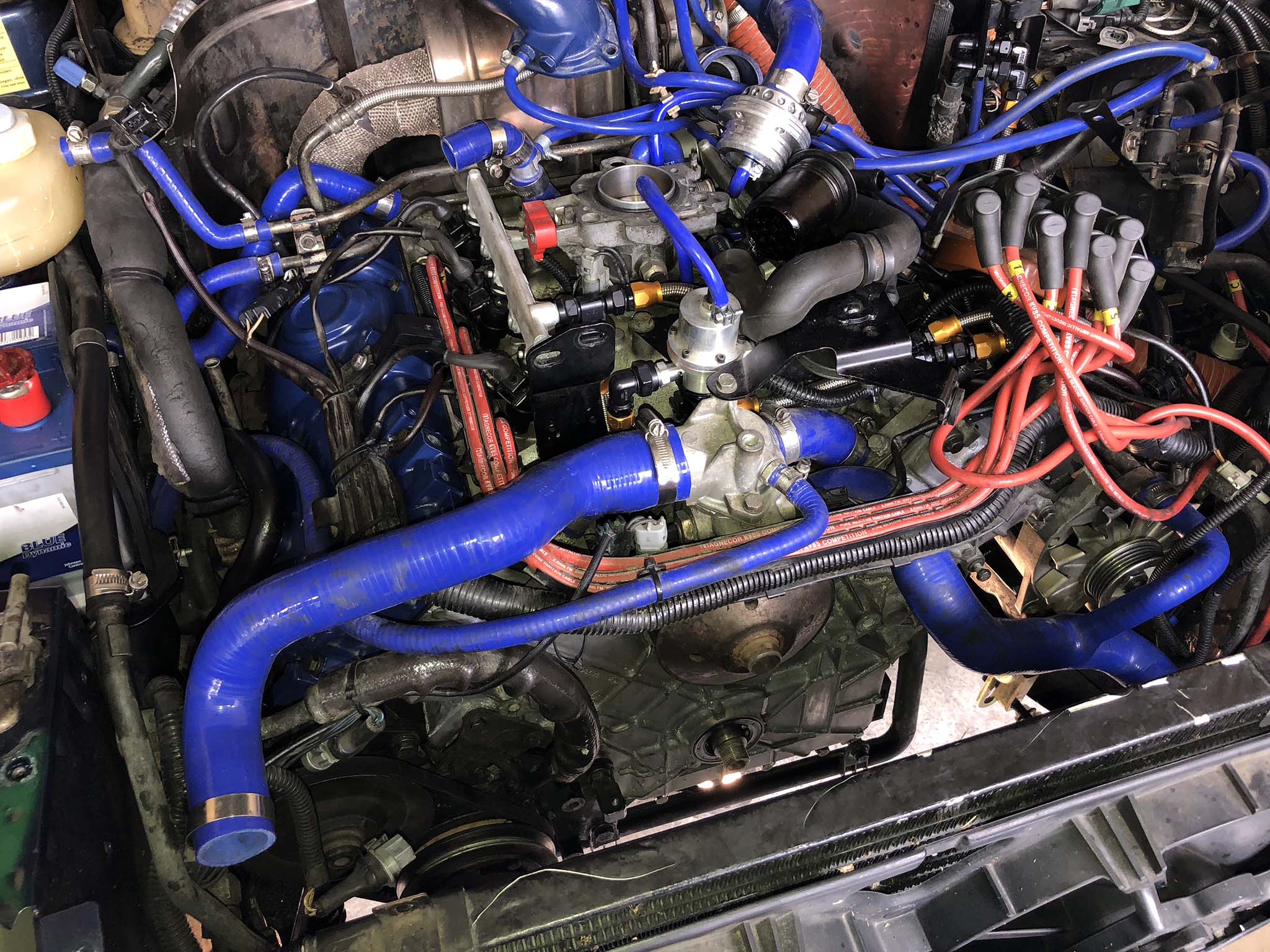

Démontage :
Carter déposé :
La pompe à huile HS (coulisseau bloqué en position ouvert) :
Montage de la pompe à huile :
Changement des tiges de culbus et réglage :

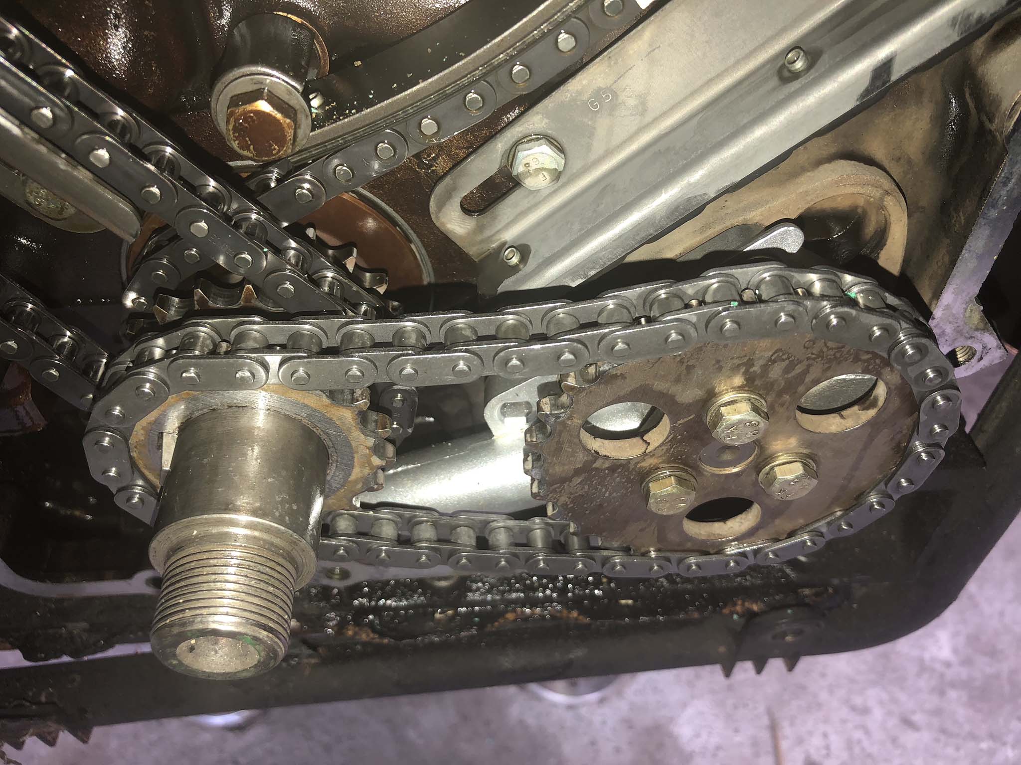

Nouveau carter de distrib avec son galet 1 point :
Remontage :

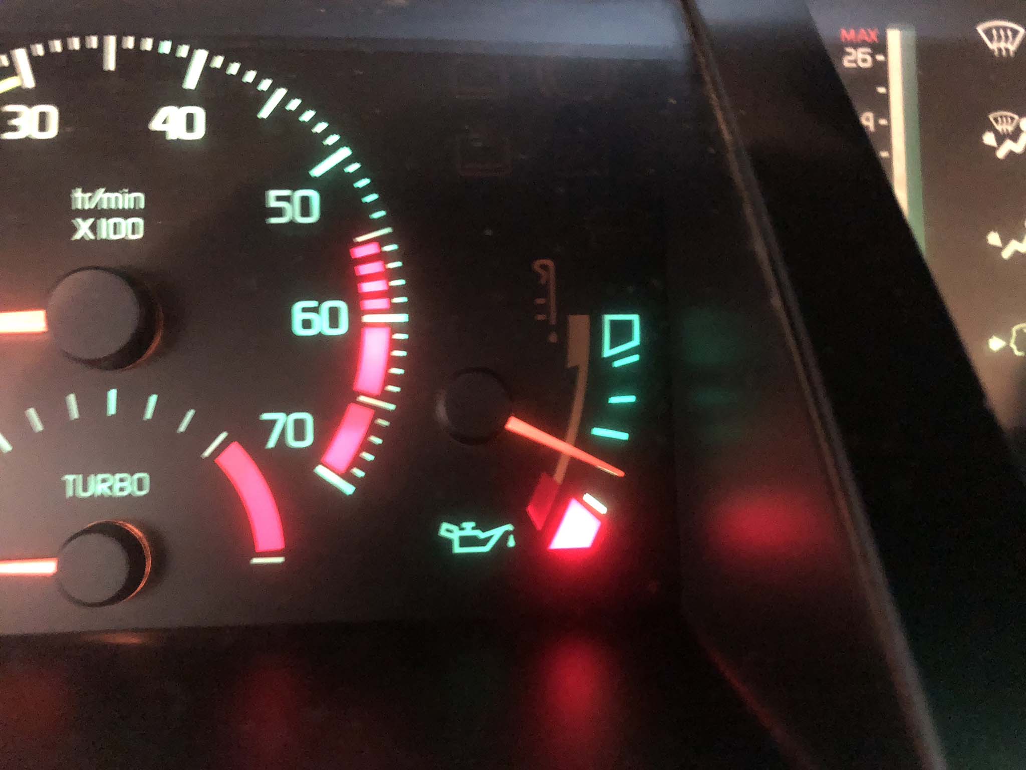

Essai sur route :

Re: [Machouse] PRV Z7U-700, Renault 25 V6 Turbo
Ah oui c'est pas super facile, et quand le logement usiné dans le bloc est malade ça doit être encore plus marrant.
Messages : 8394
Ha ba là je pense que tu peux déposer ton moteur et t'as plus qu'à tout dépouiller pour faire recharger/réusiner ton bloc :triste2
