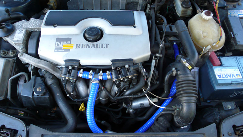

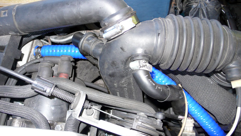

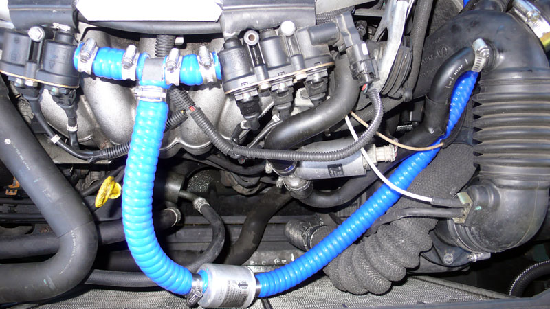

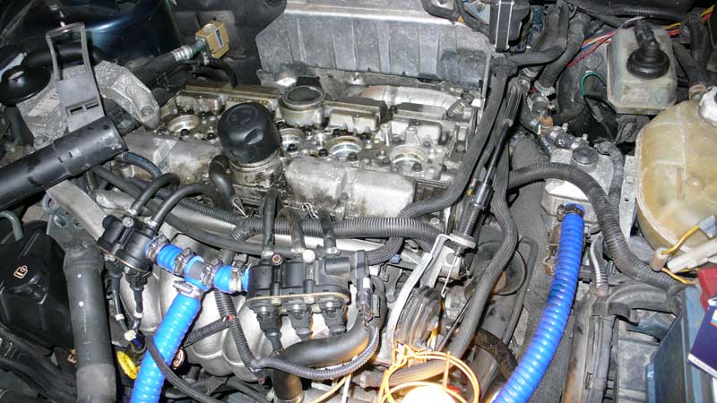

Petit UP pour miss Safrane avec le changement des durites reliant le vapodétendeur aux injecteurs GPL (j'aime le bleu
une trés jolie couleur en effet, ce week-end avait l'air d'être placé sous le bleu pour tes autos
- Messages : 8394
Hé oui mais dommage qu'on en ait pas eu un bleu de ciel justement
Meme la safrane a ses dessous en bleu

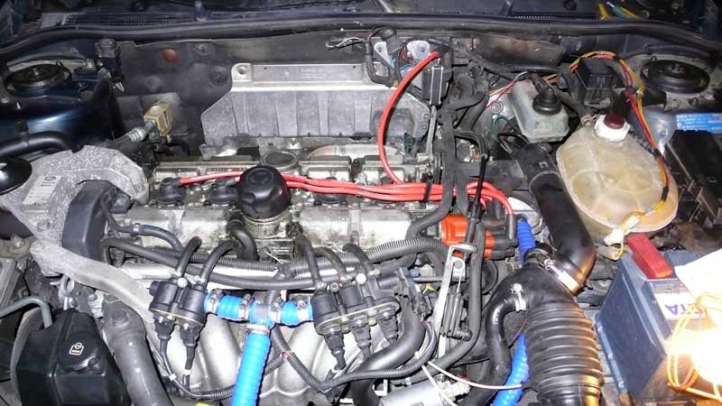

Petit entretien pour mise Safrane avec le changement de son faisceau de bougie ainsi que sa tête et doigt d'allumeur. "Le GPL ne supporte pas un allumage médiocre", on sent tout de suite la différence.

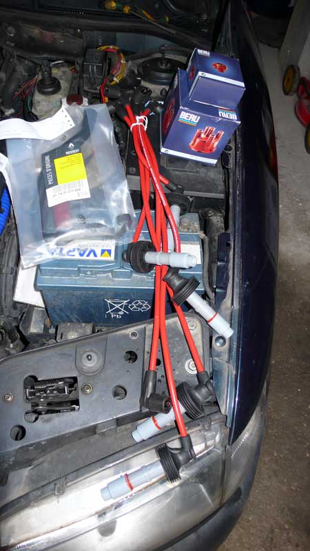

Pour l'occasion j'ai acheté un faisceau de bougie Magnecor de 8.5mm blindé au Silicone aux States pour Volvo 850.
Voici les photos :

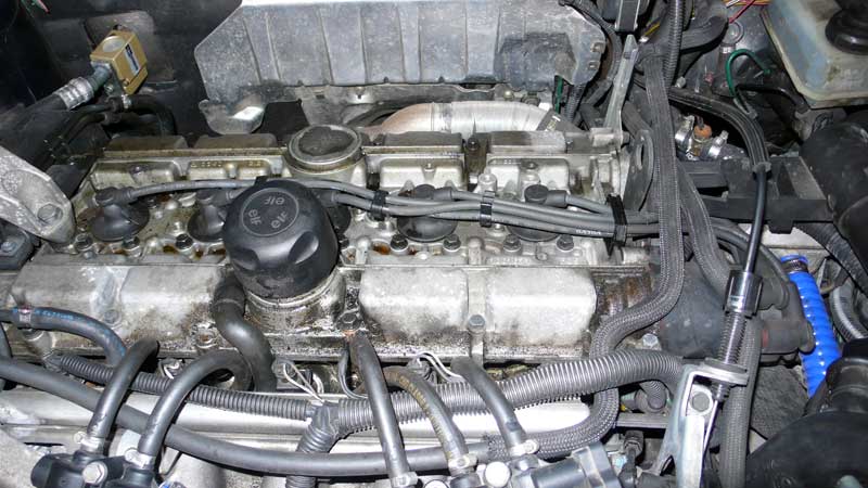

L'ancien faisceau en place :
Une fois le tout démonté :
Le tout une fois remonté :
Bilan plutôt positif, le moteur est beaucoup plus régulier et j'espère que ce faisceau tiendra plus longtemps que le faisceau d'origine
