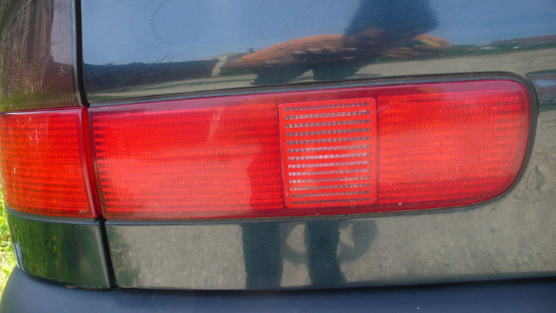

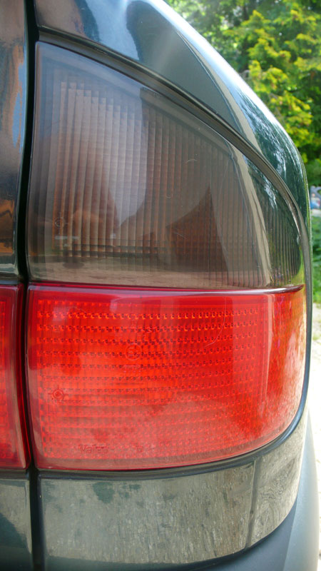

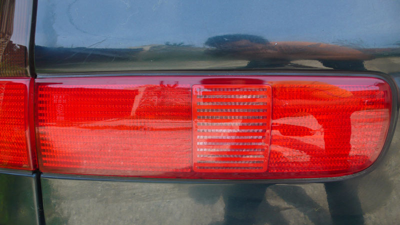

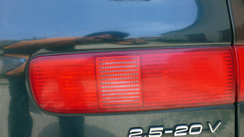

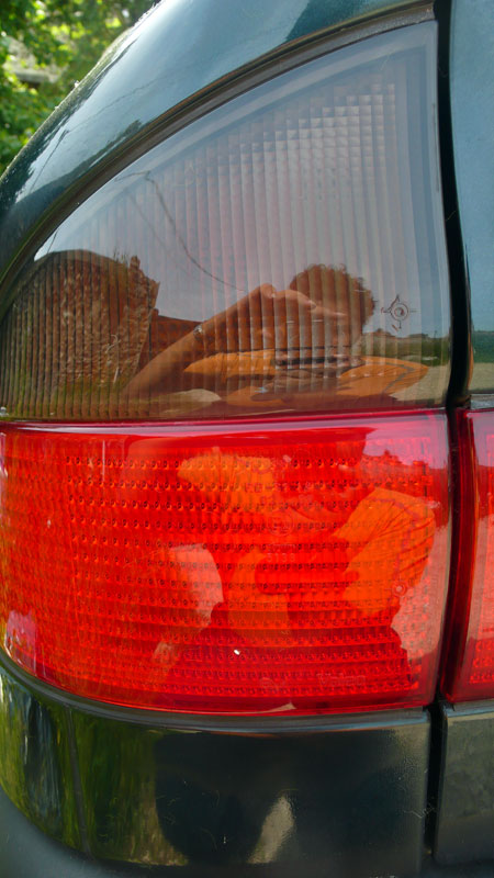

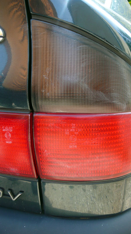

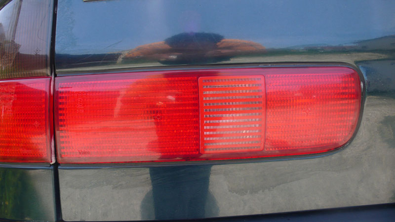

Voilà les nouvelles, j'ai reçu mon kit de rénovation Meguiar's Red Moose Machine Glaze et je me suis empressé de le tester.
J'ai commencé par les feux arrières.
Avant :
Après un bref lavage :
Après :
En comparaison avec l'autre côté :
Que je me suis empressé de faire également :

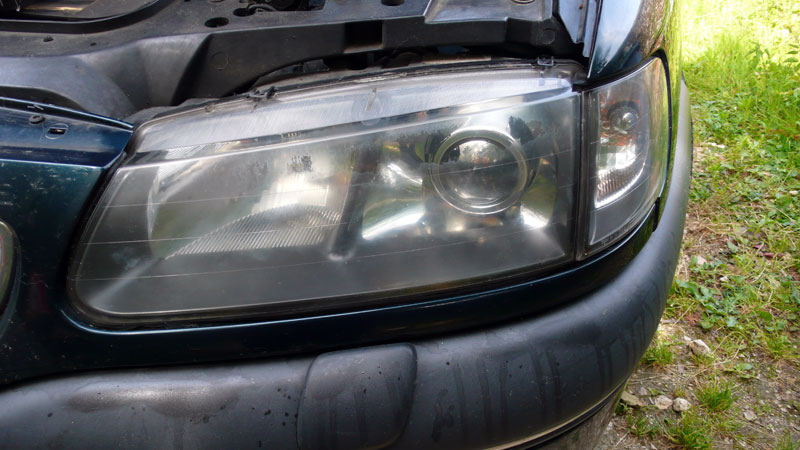

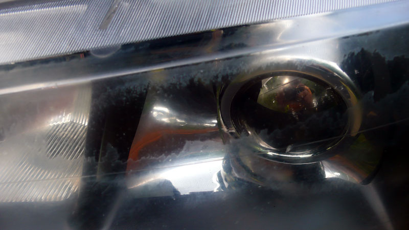

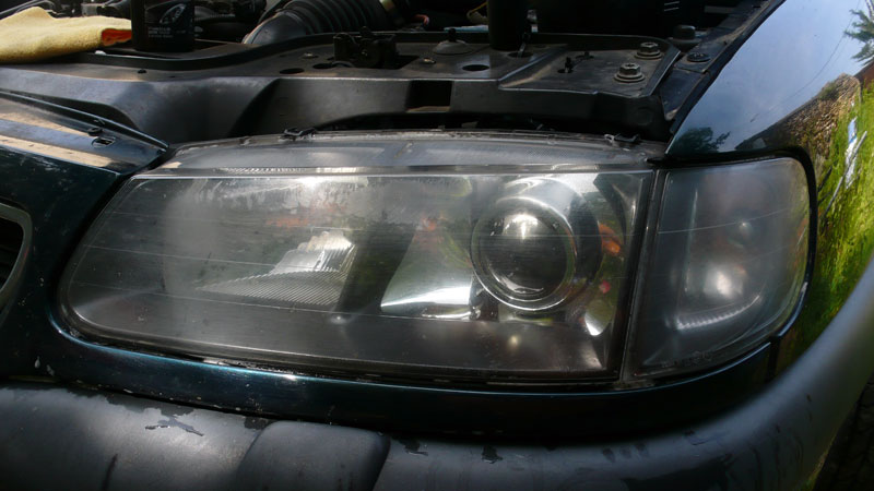

Par contre pour l'avant c'est plus délicat. Il semblerait que les phares aient une sorte de couche de protection. Mais les miennes sont relativement abîmées et s'en vont pas endroit. Le polish n'est pas très concluant et je me demande s'il ne faudrait pas faire un ponçage à l'eau de tout ça et recommencer.
Voici les photos :
Après un bref nettoyage :
Après :
J'ai noté que le polish a bien mieux réussi son action à l'endroit où ce film protecteur n'existe plus.
Avant :
Après :
Voici les photos :
Après :

A l'arrière le résultat est vraiment superbe.
Quand a voir des feux/phares entretenues c'est plutôt rare et plaisant tant aujourd'hui on peut percevoir un bon nombre de véhicules "délaisser" sur cette partie la.

Pour l'avant je vais acheter du papier de verre à l'eau grain 1500 et 2000 pour faire ce qu'on appelle du "wet sanding" pour enlever la couche de protection de toute manière trop attaquée.
