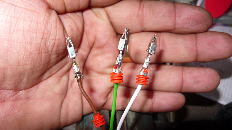

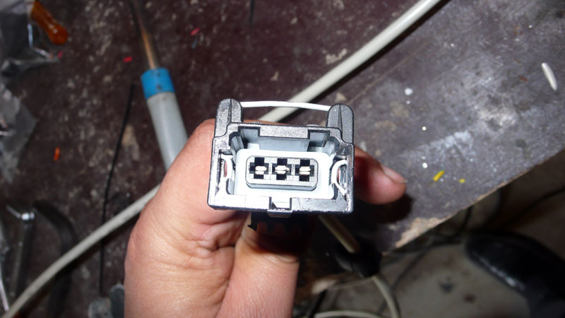

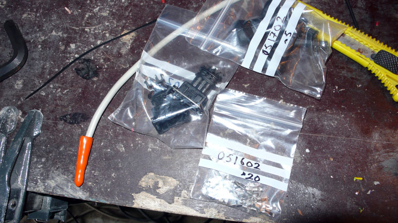

Je vous raconte donc ma petite épopée. Voici déjà le matériel nécessaire : un connecteur, des cosses, des petits joints toriques et un capuchon :
Installation des petits joints sur le faisceau :

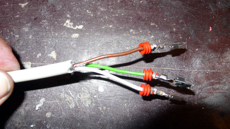

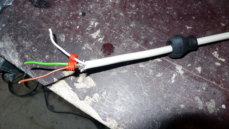

Mise en place des cosses et soudure :

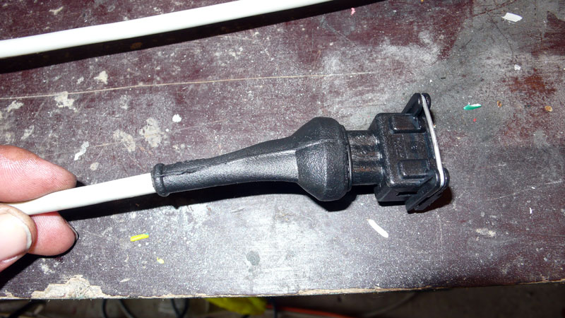

Sertissage des petits joints :

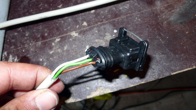

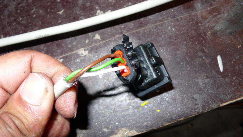

Mise en place des cosses dans le connecteur :

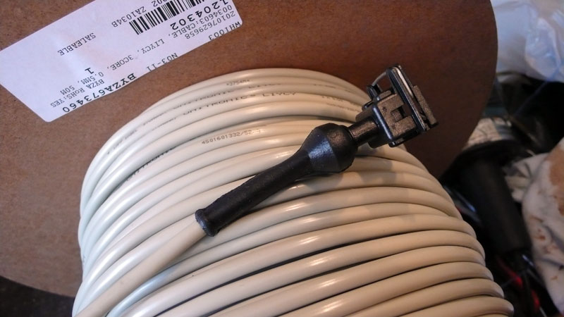

Mise en place du capuchon afin de rendre le connecteur parfaitement étanche :

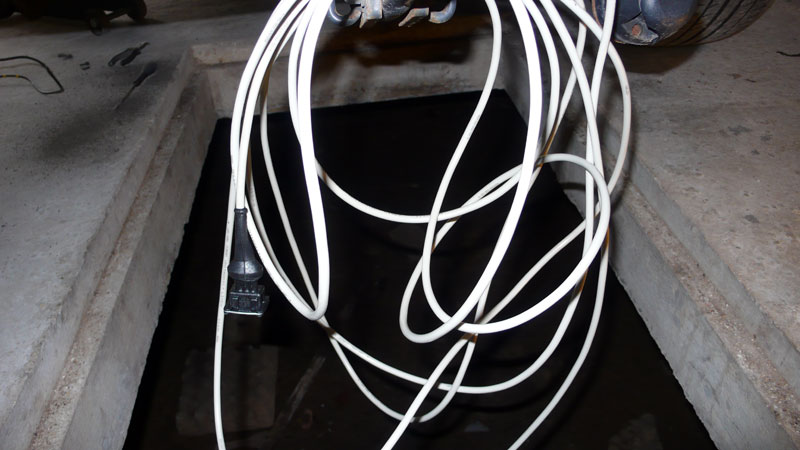

On compte une bonne longueur pour ne pas être pris au dépourvu :

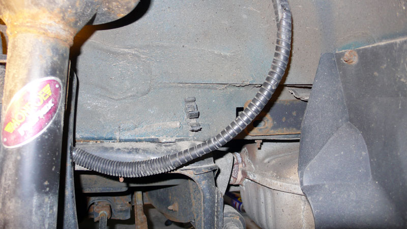

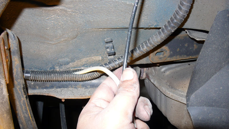

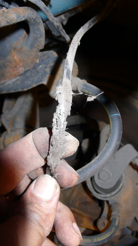

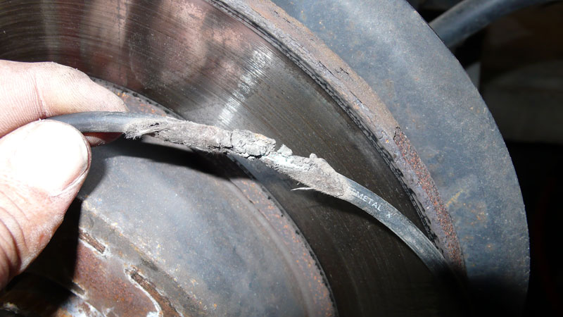

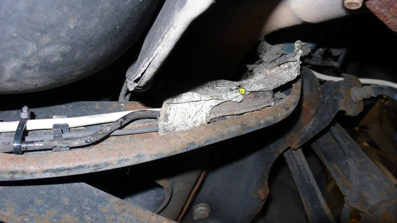

Puis démontage de l'ancien faisceau et... ho... suprise... c'est tout cramé ! Merci la ligne d'échappement :

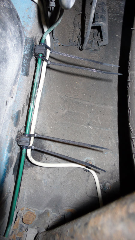

Passage du nouveau faisceau :

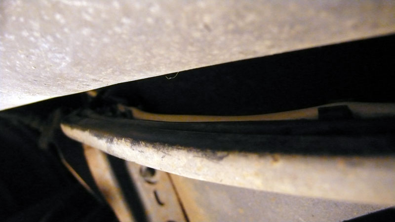

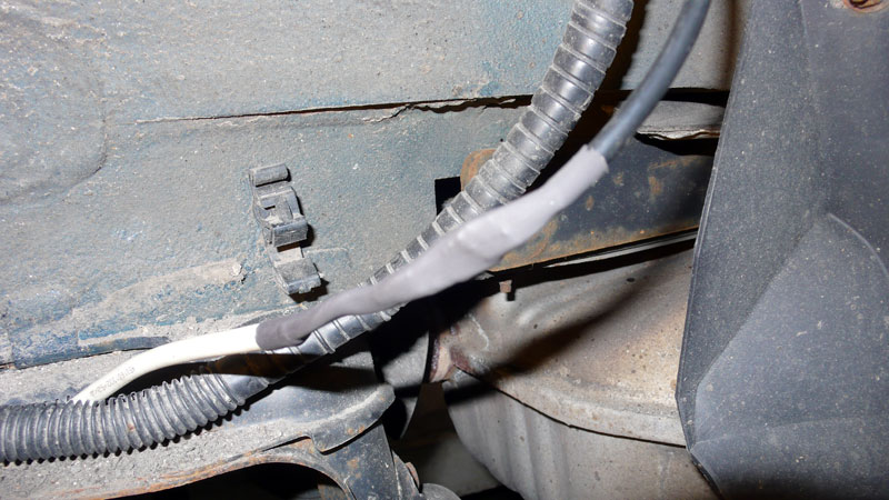

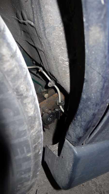

J'ai décidé de faire la jonction avec le faisceau d'origine dans le passage de roue arrière gauche. Ceci afin d'éviter de toucher la cloison étanche qui permet le passage du faisceau :

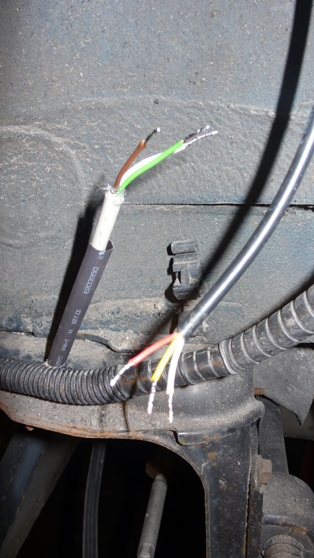

On dénude et on étame :
Soudure + gaine thermo :

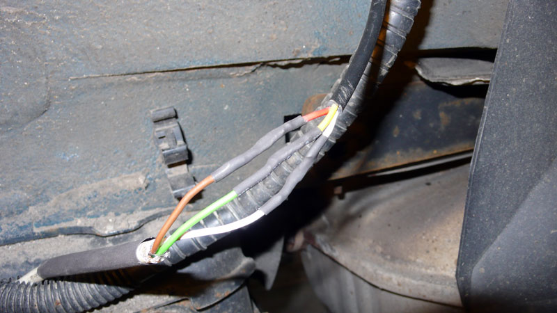

Une grosse gaine thermo par dessus le tout pour bien étanchéifier :
On remet tout ça dans la gaine :
On refixe proprement la gaine, comme à l'origine :

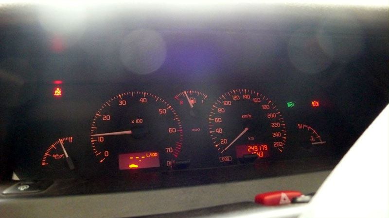

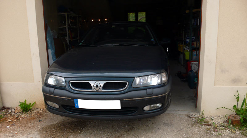

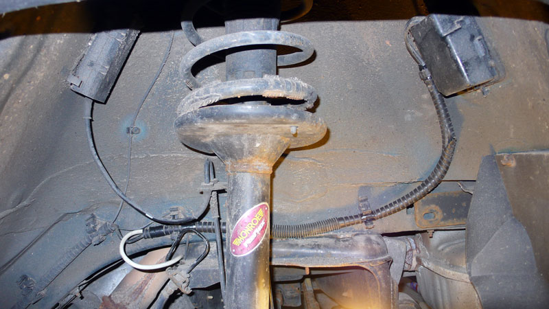

Démarrage de l'auto avec les phares allumés, miracle ! Le voyant s'éteint et l'assiette des phares se stabilise
